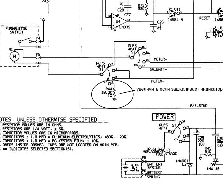

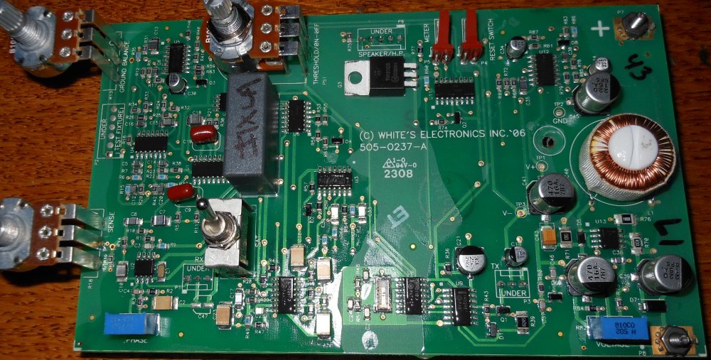

  14. slbast
    slbast Obergefreiter
    220
    леса Белоруссии
    На плате прибора есть подстроечник, регулирующий уровень отклонения стрелки индикатора - подкрути немного и будет тебе счастье.

  17. kt315
    kt315 Stabsfeldwebel
    1.536
    Base 211 Neuschwabenland, Antarctica
    это конечно очень правильно sblast... но представьте изумление юзера когда он открывает прибор... и видит что чтобы добраться до нужного резистора нужно снять плату, тут еще откручивать все потенцы, ну а потом конечно найти тот резистор на плате. задача легкая для тебя, может меня, да, но для юзера путанная и не очевидная.
    так что лучше будет если юзер 'тупо воткнет' дополнительный резистор (номинал процентов 20 от того что на плате) в разрыв цепи к индикатору. да, это не лучшее решение, согласен, ибо реакция стрелки на касон и танк в болоте упадет... но с этим можно и мириться.... резистор облачить в термокебрик, чтобы он не позамыкал все чего может касаться. (либо по старинке. ПХВ кебрик опустить в ацетон, выждать полчаса, затем одевать куда надо. после высыхания кебрик займет прежнюю форму. сожмется. я еще чуток смачиваю спиртом, чтобы одевалось легче)

  18. Uyrik2008
    Uyrik2008 Oberfeldwebel
    501
    Рублиштейна 24.
    неправильной дорогой идем товарищи)) зачем его калибровать если он показывает правильное напряжение?))
    Ради любопытства вскрывал прибор - полупустая коробка, плата размером в пачку сигарет, чехоточный динамик на термоклее, не монтаж а какая-то волосня... за что только люди деньги платят?? :D:beer:

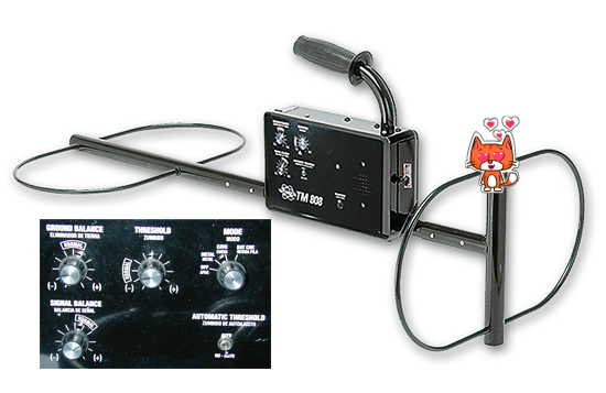

  22. Langemarck
    Langemarck Feldwebel
    11
    870
    Центр
    ещё такой вопрос по теме:вроде всё работает всё хорошо.но вот казус-верхняя часть задней рамки имеет люфт.Когда ходишь и зацепился гдето,рамка сверху ушла и глубина падает сильно.Сбросы ничего не дают-надо только шевелить верхнюю часть и искать положение где глубина опять нормальная.Как решить эту проблему и может как то зафиксировать чтоб люфта не было?У кого какие мнения по этому поводу?
  23. Langemarck
    11
    870
    Центр
    Вот на фото я отметил место стыка где есть люфт.Там рамка ходит вправо влево.Она и должна так двигатся?Или нет?
  24. oleg1061
    oleg1061 Schütze
    37
    Привет на ТМ эти места надо укреплять изолентой лучше конечно низкой с эпоксидной из за люфтов в этих местах аппараты глючат еще рекомендуют подматывать изоленту в один слой где втыкаются катушки
  25. slbast
    220
    леса Белоруссии
    С одной (не заизолированной) стороны для исключения люфтов катушка проваривается аргоном.
  26. oleg1061
    oleg1061 Schütze
    37
    То же вариант правда не самый простой.....
