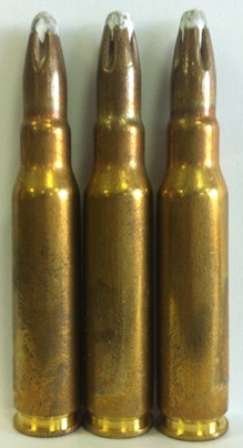

    Извините конечно что поднимаю эту тему, просто случайно наткнулся и хочется поделиться своим опытом работы маузер к98 схп.
    Все проблемы, которые описывает автор темы были и у меня... сейчас расскажу как я с ними боролся.
    Первым делом, нужно стрелять новодельными патронами, типа тех что камрады скинули, выше, но не такими длинными, без эмитации пули.
    https://img.allzip.org/g/216/orig/9265031.jpg
    Они заходят в патронник хорошо и при выстреле их не раздувает, нет прорыва пороховых газов, к зеркалу затвора, в результате чего укороченный патрон часто заталкивается этими газами глубже в (раздолбанный) патронник и экстрактор не может его извлечь, в результате чего обламывается закраина экстрактора. Штифт надо устанавливать так, что бы боевой патрон не заходил, а вот этот удлиненный влазил.
    Так же важно что бы патронник не был раздолбан при чистке, как это часто бывает у копанных, которые чистя от ржавчины обычно снимают еще и металл стенки патронника, бормашинкой или делают огромные кратеры кислотой, в результате чего гильзу раздувает и она застревает или рвется в патроннике. Важен хороший каленый экстрактор с не нарушенной геометрией, что бы он не гнулся и не откалывался при извлечении гильзы.
    Из своего маузера схп я стрелял и укороченными патронами, сделанными из копанных гильз и заправленных охотничьим порохом. Да они действительно упираются в раму при подавании в патронник. Для этого я хорошо отполировал тело рамы, куда упирался носик патрона, и выгладил войлоком, до зеркального блеска, так же смазал патрон и все остальные части вд-40 и засылал такой патрон, более быстрым и резким движением затвора. Но все равно такие патроны часто застревают при выстреле и иногда просто так, потому что они заходят под неправильным углом и неправильно ложатся под экстрактор затвора.
    вообщем вот так.. надеюсь был кому-то полезен
