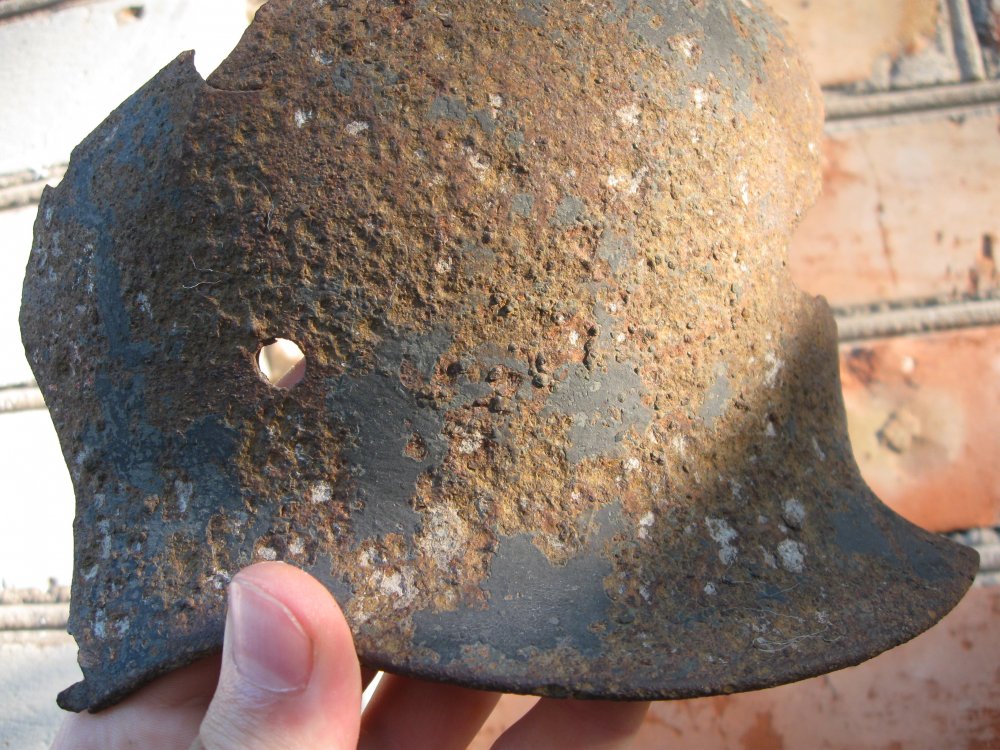

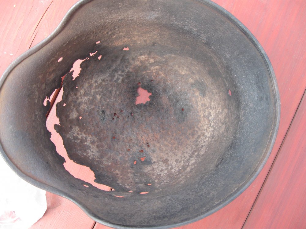

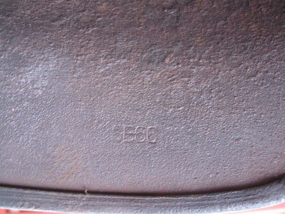

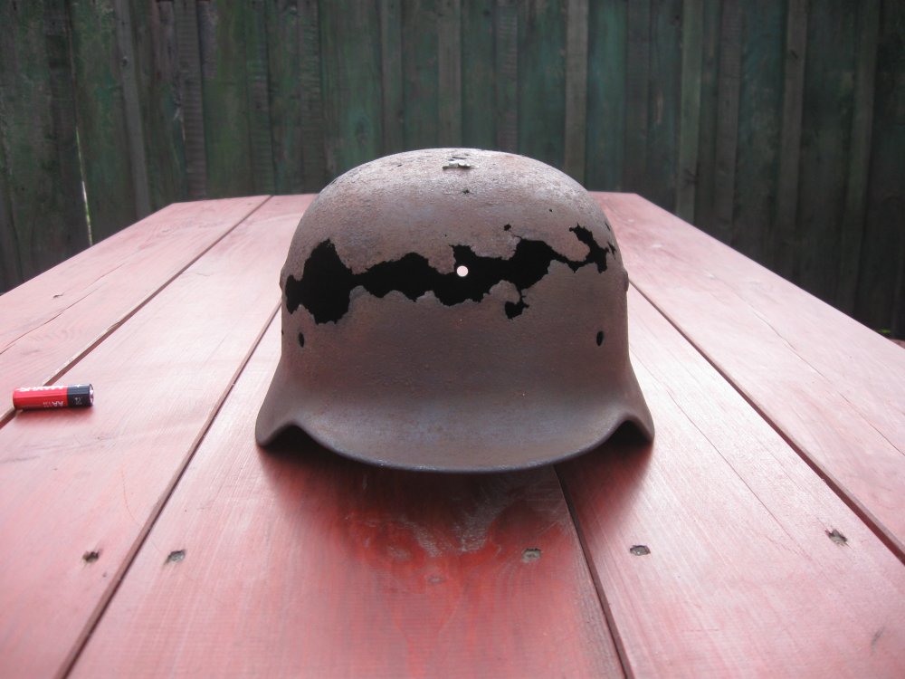

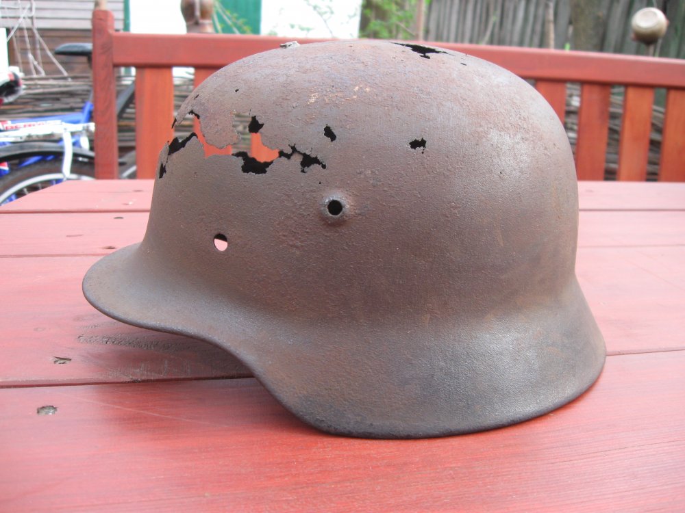

    Ну где плохая новость , там и хорошая . В процессе так званного ''снятия'' вылезли клейма , и полосатый вальц :rolleyes:

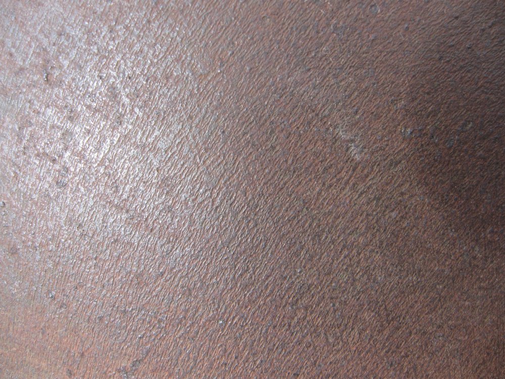

    И металл с шагренью , или что-то в этом роде:rolleyes:

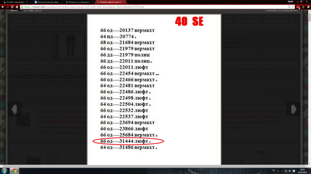

    По каталогу Александра Лемешко ,каска возможно была люфтовая .

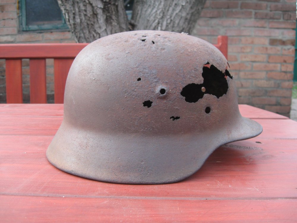

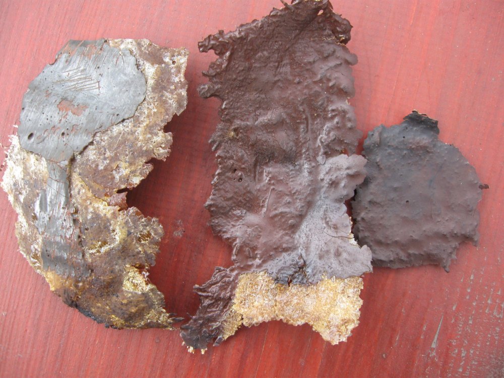

    Ну и напоследок , скину фото своих ''трофеев'' , которые прикрывали весь этот сюрприз .

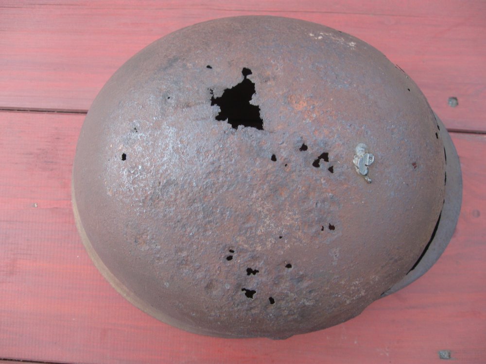

    Теперь опять этими же сюрпризами латки придется делать. Стеклоткань и эпоксидка Вам в помощь. Можете конечно заморочиться пайкой по сетке или латками латунными или вваркой куска лобового с донора. Вобщем насколько "с ума посходить захотите")))).

    Нижняя часть хорошо сохранилась, завальцовка и клейма класс. А с верхней придется попотеть. Удачи в реставрации.

    По возможности лучше конечно вварите куски с донора. Жалко каски с такими вальцами, клеймами стеклотканями, эпокситками, да шпаклевками портить. А вообще вам решать.

    Лучше буду искать добротного сварщика и донора , как-то не хочется использовать эпоксидку и стеклоткань. Шпаклевать и НЕ собираюсь , разве что часть купола снаружи и в середине , так как там глубокие раковины . В принципе уже даже донор нашелся , вот только его хватит на 70% лобовой части ( фото есть пока такие ) .

    70% уже даже очень хорошо. На форуме часто попадаются остатки касок. Думаю с донорами проблем не будет.

    "Шпаклевать и НЕ собираюсь , разве что часть купола снаружи и в середине":D Если на лбу очень тонкий металл, готовьтесь к тому, что будет "гореттть".

    Всем спасибо за интерес к теме , процесс реставрации буду выкладывать здесь .

    Вот, вот, вначале у сварщика заберите, потом будете такие решения принимать, в зависимости от мастерства последнего и состояния металла возможны различные сюрпризы.

    Вот это правда! Дал как-то заварить аккуратное пулевое отверстие в куполе, металл толстый почти без каверн, сварщик изговнял так, что потом пришлось геометрию шпаклевкои выводить. Лучше бы сам оловом запаял.
