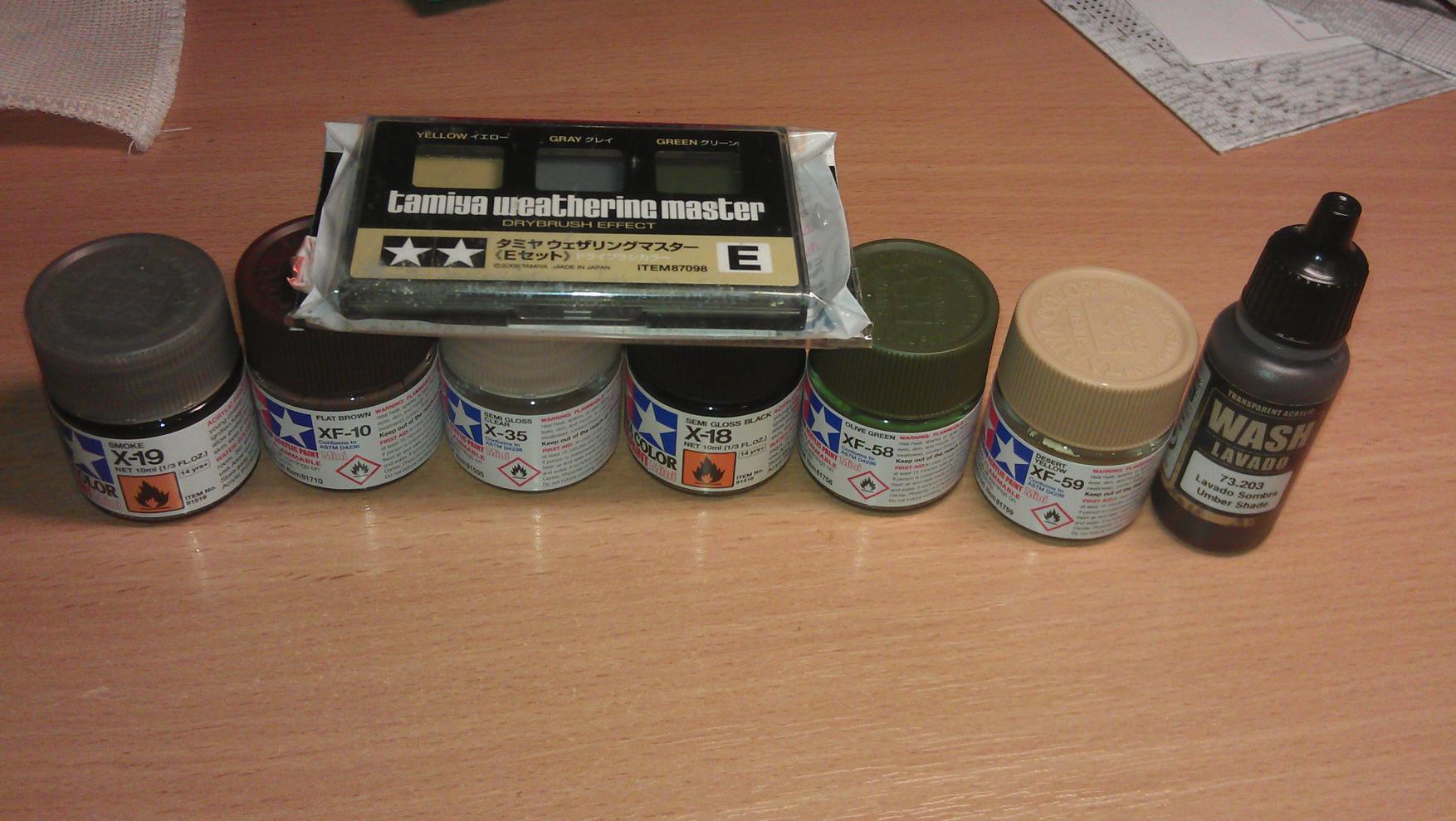

    Итак...В силу того, что в магазине много не было вот что я прикупил

    я заливку делал пастелью,разведенной водою!

    долго не занимался..когда занимался этого не было..взял попробовать как оно, потом сам буду делать..ибо дороговато..
    надо еще фильтр взять
