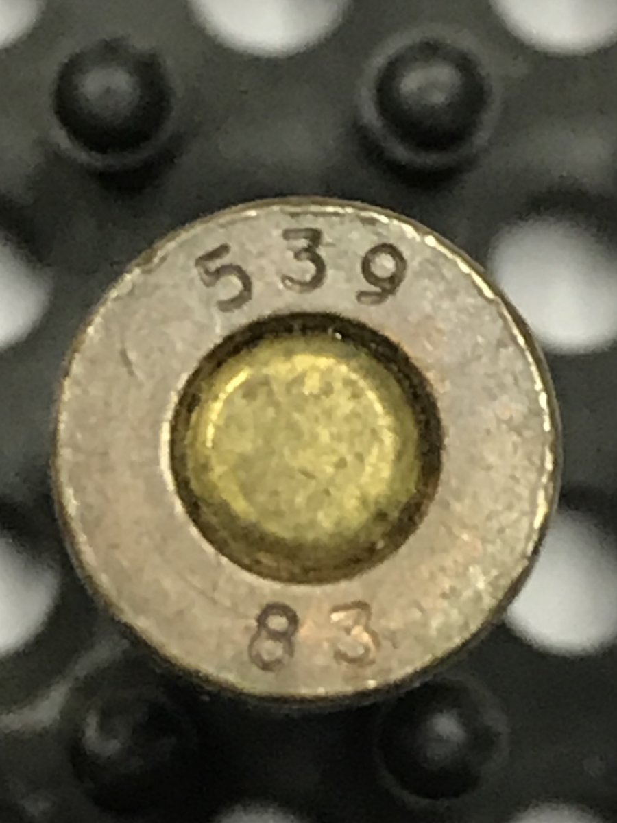

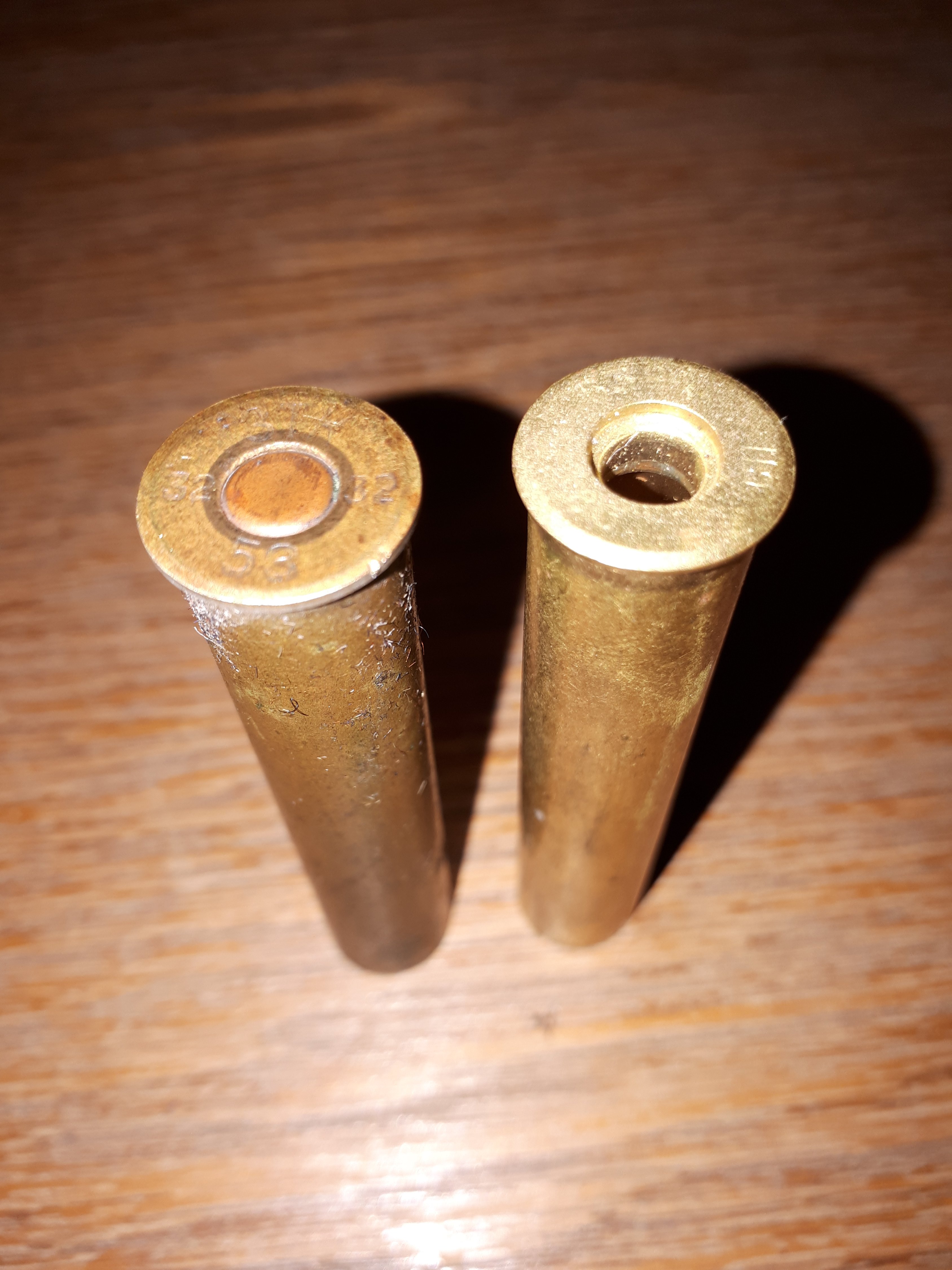

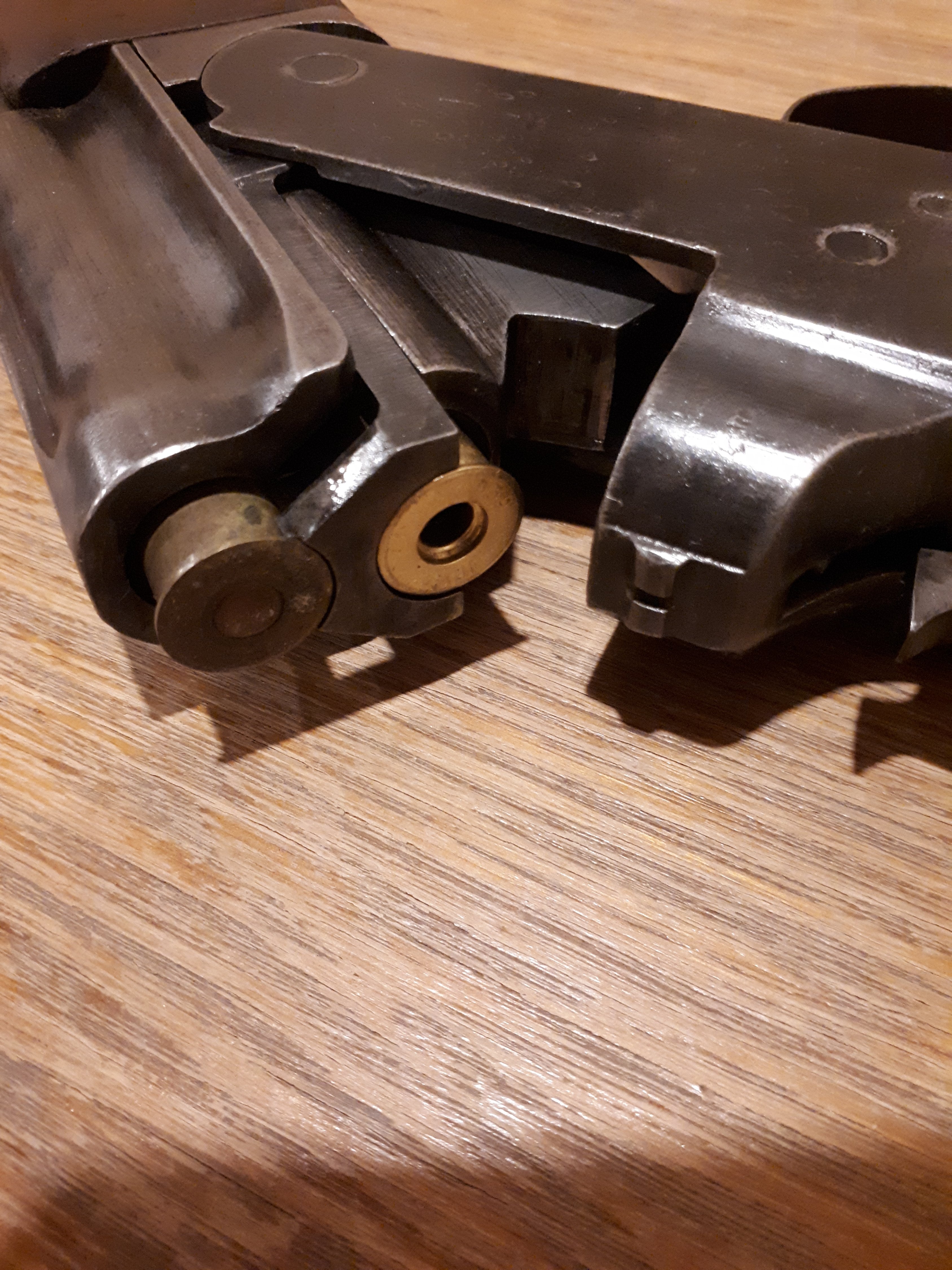

    ВІтаю, камради! Потрібна допомога в ідентифікації гільзи.
    Попались мені такі гільзи з маркуванням 539-83-СН. На вигляд, зовні вони нічим не відрізняються від гільз 32 калібру. Мають капсюльне гніздо - Боксер. Входять у патронник рушниці 32 калібру.
    Хто що знає про них?
    539 це номер заводу, чи може якогось маловідомого калібру? Бо точно відомо про патронний завод #539.
    На фото гільза 539 (праворуч) показана у порівнянні зі стандартною гільзою 32кал (ліворуч):
    20230225_001026.jpg 20230225_001036.jpg 20230225_000718.jpg 20230225_001212.jpg 20230225_000457.jpg
    TNTN33 подобається це.
  19. Прокоп01
    Прокоп01 Leutnant
    1.437
    Запорожье
    Рушниця Олень? З чого зроблено висновок, що під "боксер". І близько не схоже на гніздо боксера. Як на мене, звичайний жевело.
    ДВ762 та TNTN33 подобається це.
  20. Yuber
    Yuber Leutnant
    6.290
    г.Днепр
    Так.
    Можливо. Моє припущення щодо Боксера, можливо оманливе, базувалася на тому, що гільза має західне походження. А там набоїв під Жевело давно вже не випускають. Якщо ж літери "ch" насправді писані не латиницею, а кирилицею, і їх слід читати, як "сн", тоді можна припустити, що це можуть бути звичайні гільзи 32кал сучасного виробництва. Скажімо, того ж 539 заводу, який випускає набої 7,62х39:
    В такому випадку, постає інше питання: чому на них не позначено калібру гільзи, як це робиться на всіх мисливських набоях?o_O
  21. Yuber
    Yuber Leutnant
    6.290
    г.Днепр
    Переміряв штангелем гніздо. Таки так, Ви праві, це Жевело ф5,7мм.
    Прокоп01 та berger2000 подобається це.
  22. Yuber
    Yuber Leutnant
    6.290
    г.Днепр
    Завдяки підказці камрада в суміжній темі, я зрозумів, що значать літери СН у маркування гільзи!
    Для пістолета виживальника ТП-82 дійсно використовувалися набої калібру 32 (12,5мм). Вони мали маркування:
    СН — Д (мисливський набій 12,5х70 мм)
    СН — С (сигнальный набій 12,5х70 мм)
    539 - номер Тульського патронного заводу;
    83 - рік випуску.
    YVK та TNTN33 подобається це.
