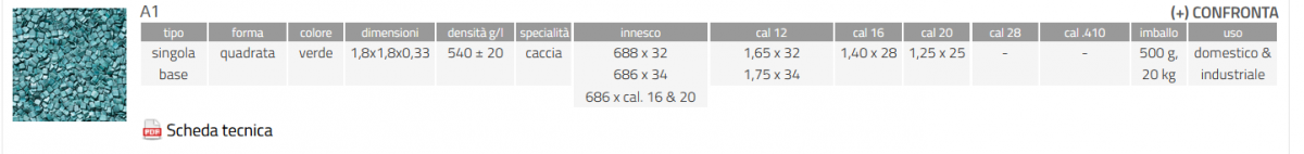

    Порох А1 більш швидкий, у порівнянні з А0. Тобто, він більш пристосований для легких снарядів. Пістолетні калібри на ньому, доречі, чудово працюють. Рекомендації щодо спорядження 32кал більш повільним А0 є, а щодо А1 відсутні. Нонсенс якийсь! Де логіка?:mad:

    То есть для 32 калибра все что быстрее A0 оно не подходит. И рецептов для A1 нет и не будет.

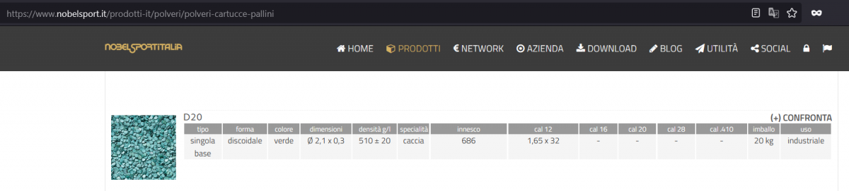

    На D20 есть рекомендации производителя.

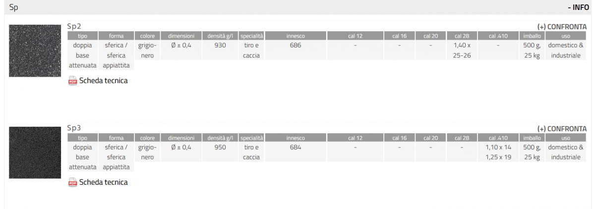

    Якого виробника? Виробник взагалі не пише за 32к, а для 28 та .410 рекомендує Sp2 і Sp3. upload_2021-11-18_10-12-3.png

  15. TNBM
    TNBM Obergefreiter
    72
    Кропивницький
    Виглядає достовірно, ага. Особливо для 36к "09.окт". Той, хто заповняв таблицю в excel полінувався навіть її перевірити. До того ж методика розрахунку схожа на пропорційну. Варіант для тих, хто жалкує коштів на відповідний порох, але не жалкує коштів на нову рушницю.

  16. Yuber
    Yuber Leutnant
    6.288
    г.Днепр
    На попередній сторінці подивіться. Там є.
    Якщо немає в Вашім документі, це не означає, що Д20 не можна споряджати в 32кал. Можливою причиною відсутності цієї інформаціх може бути те, що виробник не вважав за потрібне захаращувати свої рекомендації зайвою інформацією, з огляду на малий попит на б/п цього калібру.
    Косвеним підтвердженням цієї версії є той факт, що для близьких за характеристиками калібрів 28 та 410 такі рекомнндації є в Вашому прикладі.
