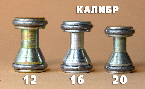

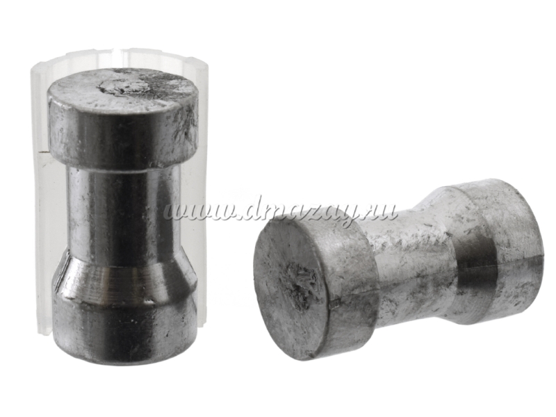

    Как то раз был свидетелем спора когда когда к истинне так и не пришли, "Ленинградка" или "Рубейкина" или ето тодно и тоже?.
    Но летит оч хорошо

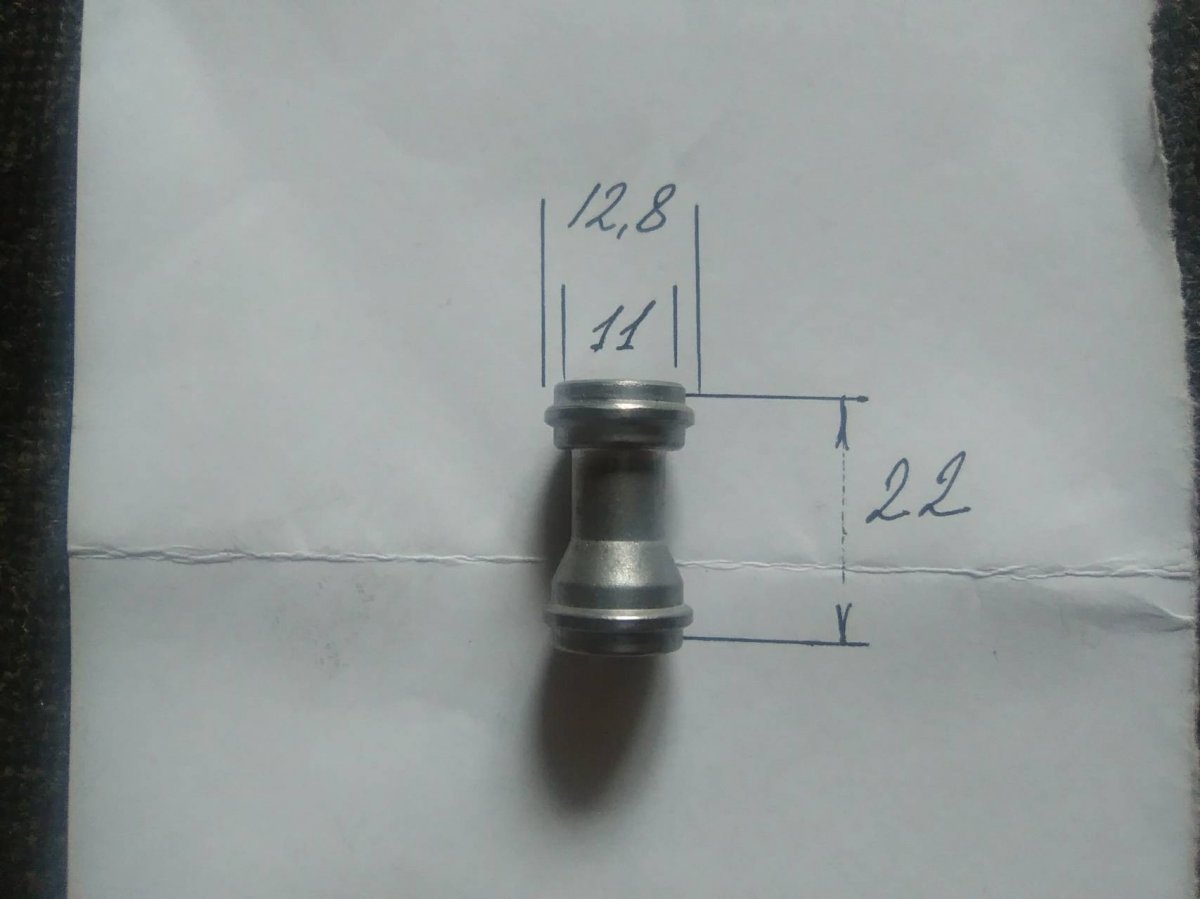

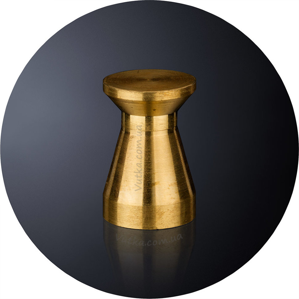

    И Рубейкина, и Ленинградка, по-сути, являются модернизацией пули Блондо, направленной на упрощение изготовления и применения последней. На фото по порядку: Рубейкина, Ленинградка Блондо.

    Спасибо.
    Я думал и считал что изобретения схожые, но аутентичные, хоть суть конструкции одна но разница хоть и не большая но всё же есть. Оказывается ето еволюция модернизаций. Хотя физика вещ упрямая, и даже крохотные изменения в форме и разбалансировке могут повлиять на аеродинамику и вследствие на полёт.

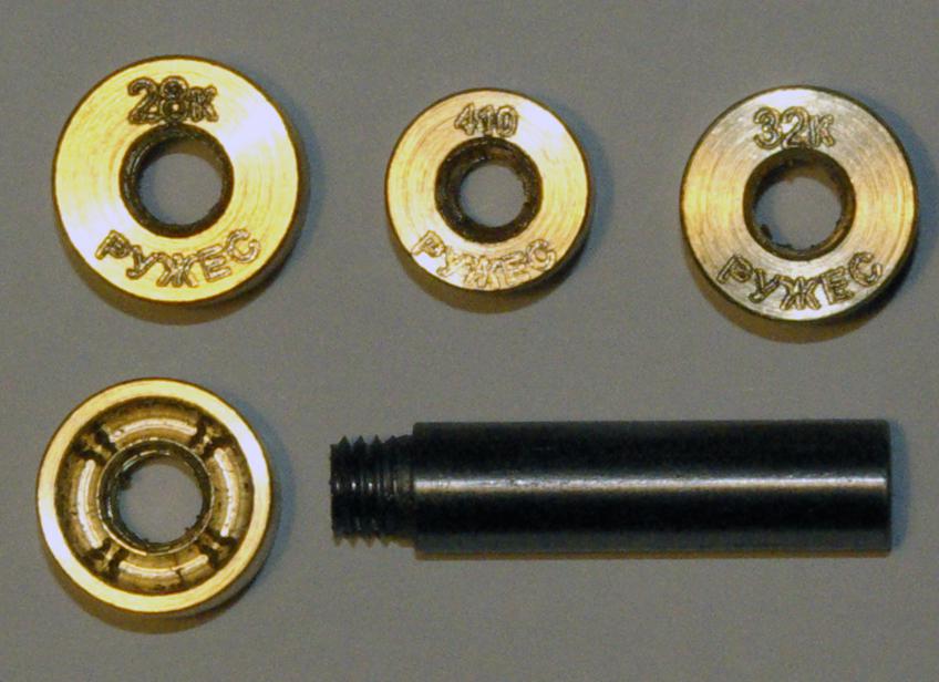

    Сверло 3мм +6мм,фаску 10мм[​IMG]

    Извиняюсь спросить, Вьі капсюль диаметром 6,2мм в гнездо диаметром 6,0мм прессом засаживаете?
