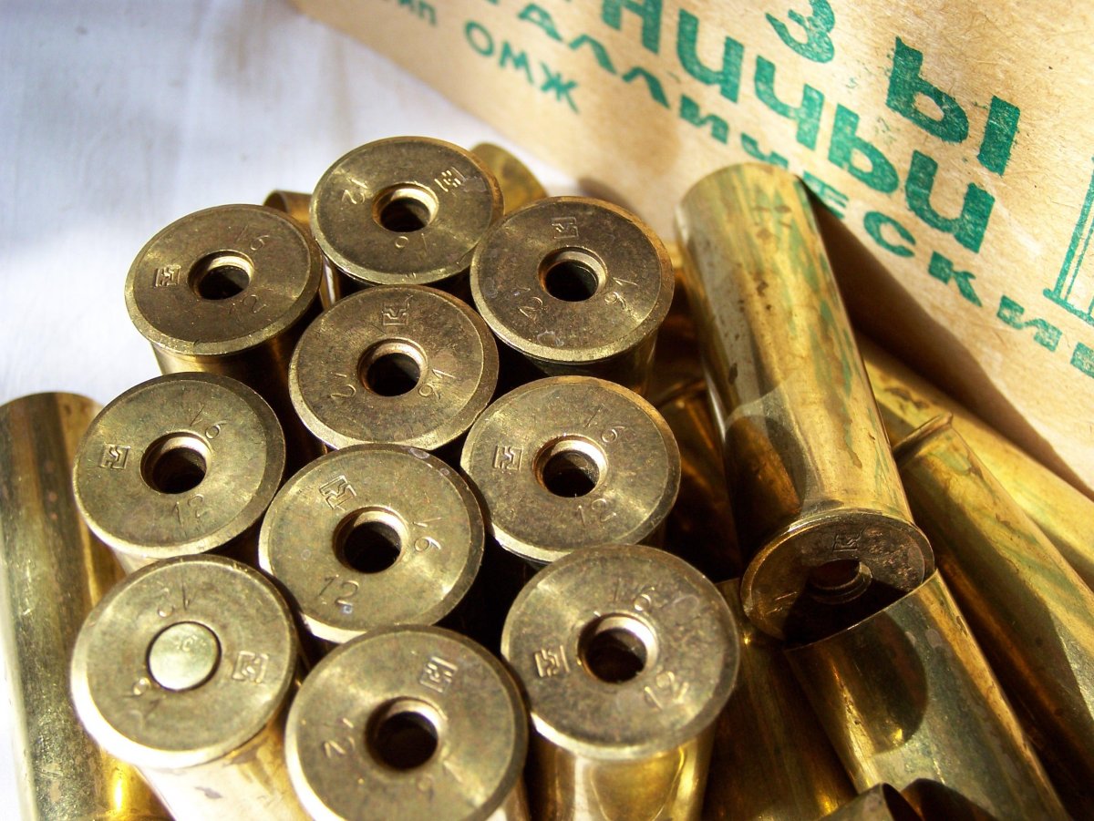

    До речі, мені не відомо, коли саме припинили випуск гільзи 32кал. Знаю, що останній рік випуску гільзи 24кал був 1957р. Гільзи 32 кал бачив випуску 1983року:
    Останнє редагування: 6 лис 2021
    Fatt подобається це.

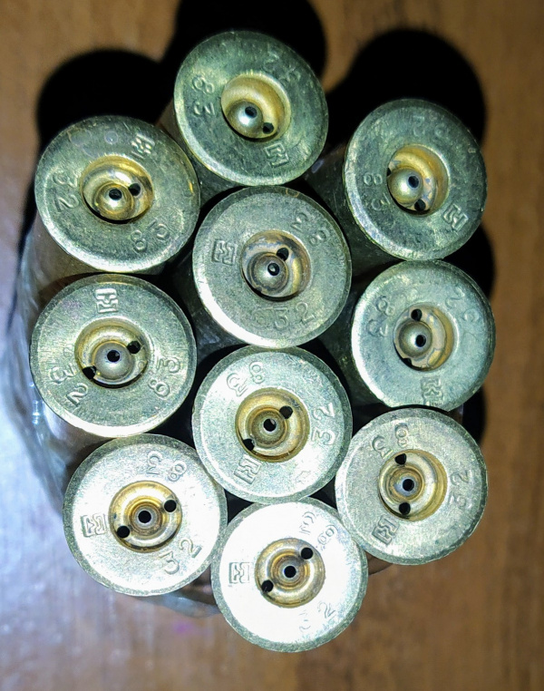

    Вот, нашел 91года гильзьі:
    ДВ762 подобається це.
