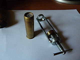

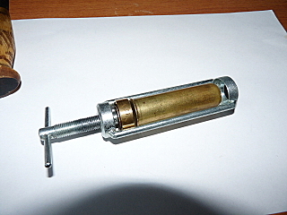

    Нарьіл на ганзе интересньій способ завальцовки края латунной гильзьі 32 калибра:
    Обжимают так: берут ручную закрутку, переворачивают матрицу задом на перёд, соответственно и латунку с предварительно отожжённым дульцем так же, делают полтора оборота винтом и всё.
    Технолгия отжига тоже простая: газовой горелкой нагреть дульце гильзьі до красна, а потом оставить остывать ее на воздухе.
    Останнє редагування: 3 лис 2021

    Саме цікаве, пишуть, що завальцьовували таким чином безліч разів. Хочу спробувати. Тільки не знаю, де матрицю під 32-й придбати. Раніше зустрічав, та не думав, що знадобиться. Наразі ніде не находжу...:(
