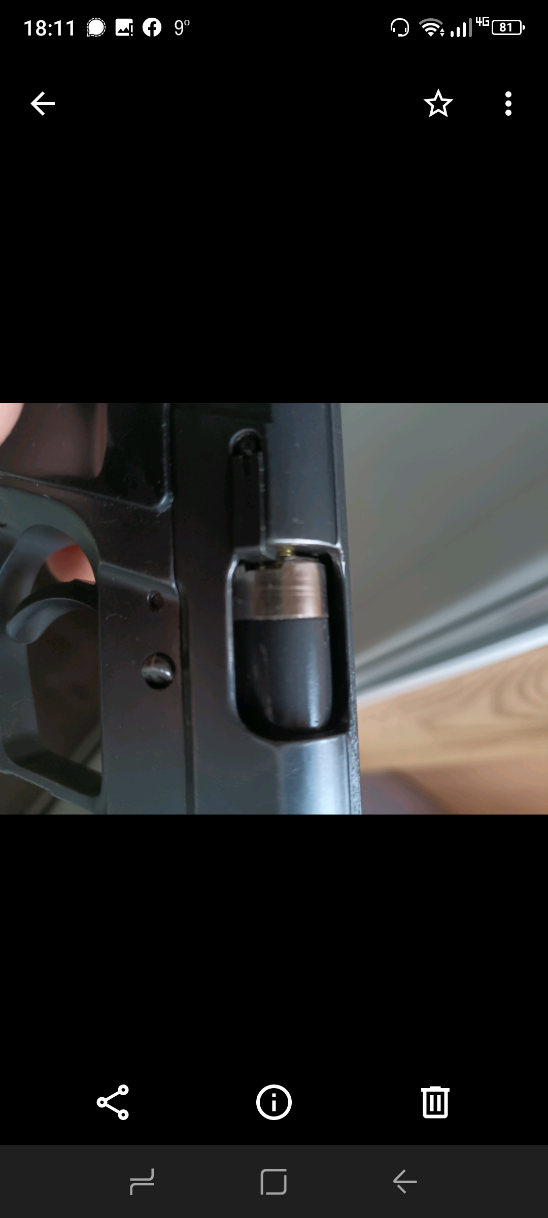

    Добрый вечер.Скажите у всех форт12,видно патрон когда он в патроннике,или это какаето неисправность
    akms1974 подобається це.
  17. Str@nger
    Str@nger Stabsgefreiter
    158
    Ukraine, South
    Фото допомогло б відповісти. Взагалі, то ні. Трохи буде видно де викидач ціпляє, але це глубоко, тільки на відблиск.
  18. Юра 86
    Юра 86 Schütze
    Чернигов
    Ось так
  19. F_R_A_G
    F_R_A_G Hauptmann
    2.293
    UA
    Буває на набоях з неповною закаткою. Ні на що не впливає.

  21. Str@nger
    158
    Ukraine, South
    Чи на якись саморобних набоях. Наприклад, різаних з 223.
    Юра 86
    Спробуйте інший патрон, якщо ц вас на фото несертифікат. Бажано фото та маркування патрона, щоб побачити ту неповну закатку...

  22. F_R_A_G
    F_R_A_G Hauptmann
    2.293
    UA
    Так і є. Набій просто довший, ніж розраховували на Форт. Поки не спрацює запобіжник від пострілу на відкритому затворі, це не страшно. А для спрацювання запобіжника там треба міліметра два щоб відійшло. А не пів мм.
