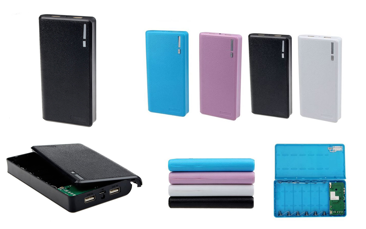

    У меня вопрос по поводу аськи. (Элементов питания.) Купил я павер банк реальной емкостью 16000 mah (Замеряно на iMax B8+) с выходной мощностью 5V - 2.0 A. Так вот, есть вариант прикрутить его к асе? Вес данного девайса 350 грамм, размеры 60.4x145x22 мм, новый стоит в пределах 600 грн. / это информация кому интересно.
    PS: Если взять к примеру на рассмотрение аккумуляторы 1.2V x4шт = 4.8V (Так же есть аккумуляторы 1.5V где то на али видел..)
    То есть как я понял данный вариант идеально подходит и аська потяжелеет аж на целых 350 грамм :)

    Полностью заряженный аккумулятор имеет напряжение до 1,47 вольта, сейчас действительно появились в продаже китайские аккумуляторы 1,5 вольта, я не сталкивался с ними не знаю.
    А вес 4 батареек Вы забываете? Проверьте вес батареек и узнаете стала тяжелей или легче! С ув
