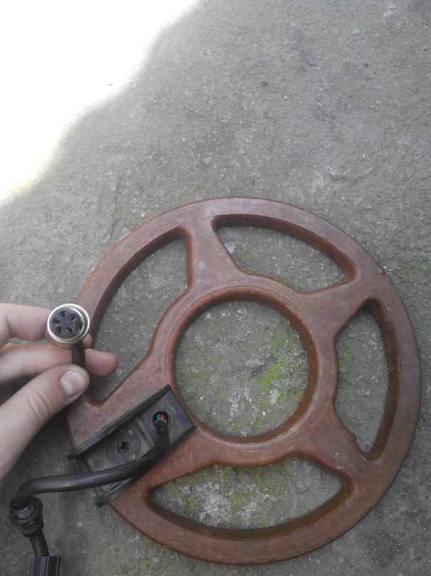

    Люди добрые подскажите пожалуйста по катушке к АСЕ нужна схема хочу сам намотать а в интернете нету данных сколько витков какого провода и что вообще у неё в нутрях,заранее спасибо
