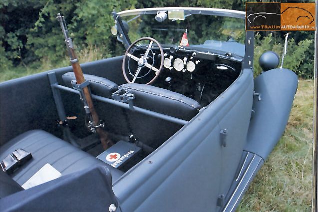

    Да, это кронштейн для крепления к98 на технике.
    Бек та Allex761 подобається це.

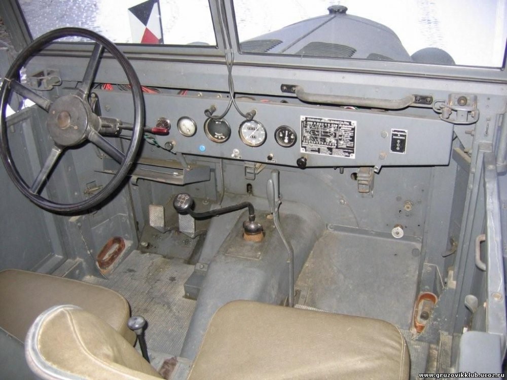

    Ещё фото, в правом и левом углу.
