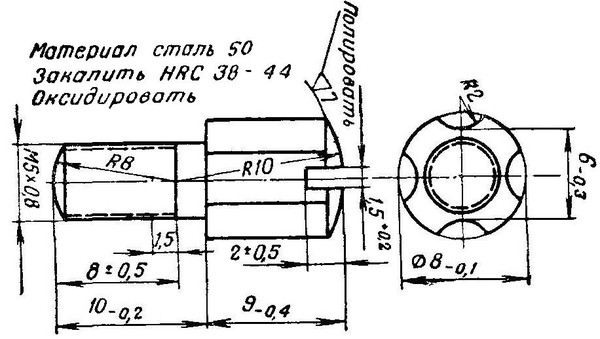

    Уважаемые комрады,подскажите пожалуйста ,кто в курсе,какая резьба винта рукояти ПМ интересует размер резьбы и ее шаг.

    Спасибо всем откликнувшимся,вопрос закрыт.Только не понял,шаг резьбы на чертеже выше 0.8 а у вас 10,какой вернее?

    но чертеж я так понял из заводских тех документаций пм,а там шаг 0.8,а не 10

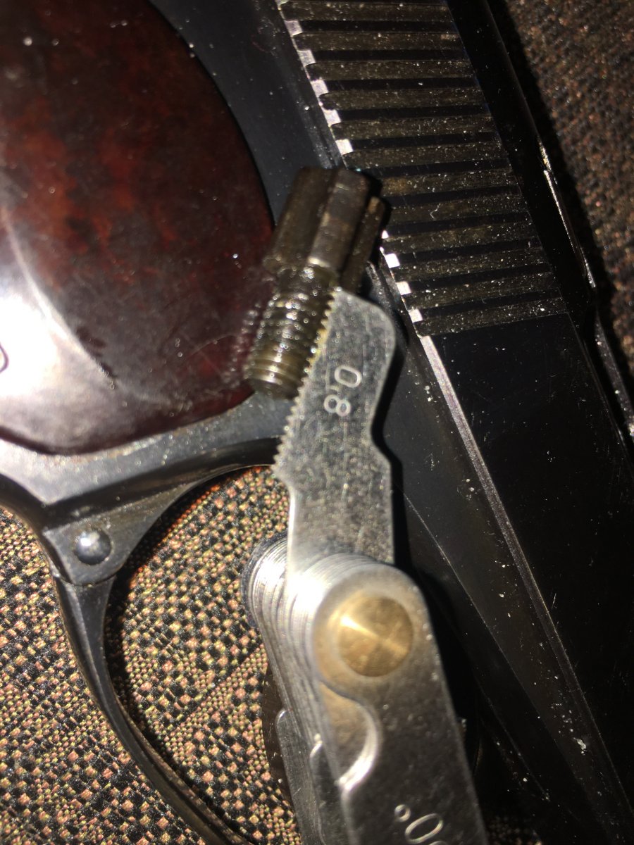

    Всем спасибо, остановлюсь на М5х0.8

    Шаг резьбы - 0,8.
    И это основной шаг резьбы для M5. Есть мелкий шаг для M5 - 0.5, но это не сюда. Другого шага, кроме этих двух для M5 нет.
