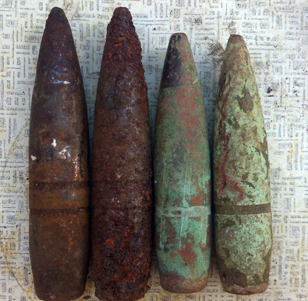

    На выходных прибавилось много разного, прошу помочь хоть немного разобраться):beer:
    Начну с ДШК, опасны?

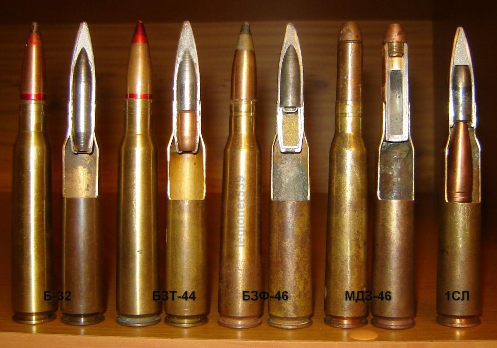

    ДШК возможно бронебойно-зажигательные или бронебойно-трассирующие(см.фото) ,а Браунинги бронебойные(не опасны),после чистки будут красавцы!

    Спасибо, вроде сверху черный лак, были в гильзе
    А как можно почистить?

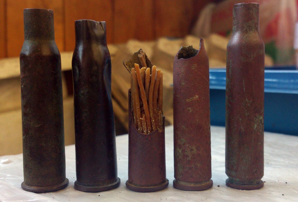

    Ещё вопрос по непонятным гильзам, слева Мося для маштаба
    Посередине вроде Бритиш 303, думал сначала что в середине проволока, это порох в нем такой?
    Справа водиться Каркано, но сравнил с другими - он немного выше

    Да,эта марка пороха называется:"кордит".

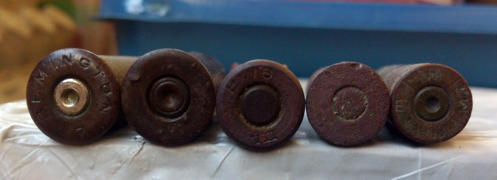

    А по остальным гильзам не подскажите от чего?

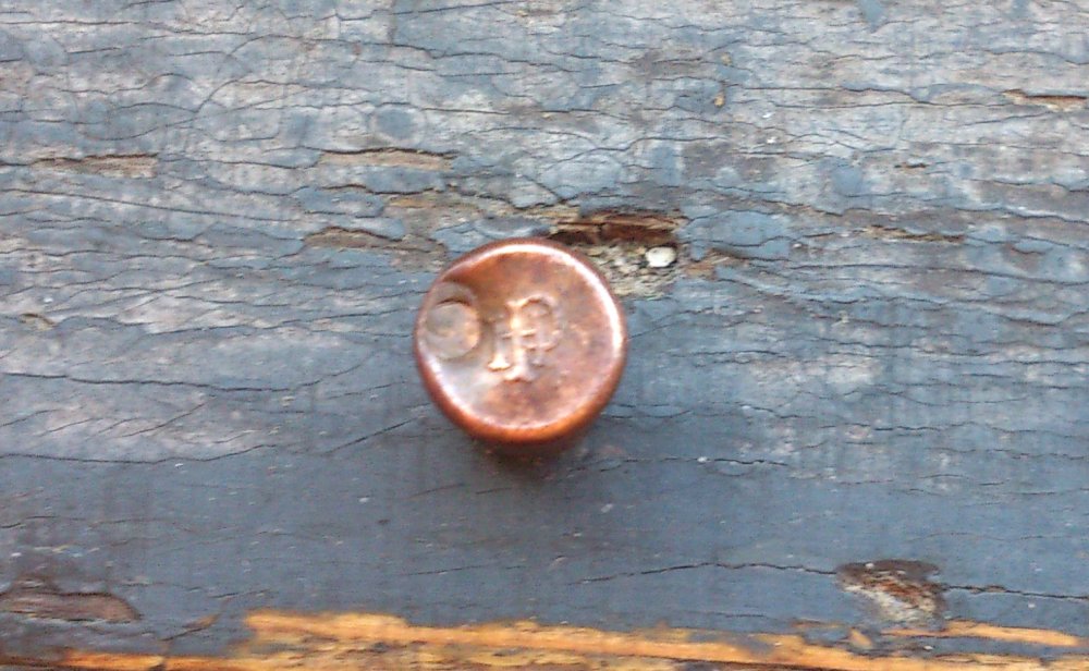

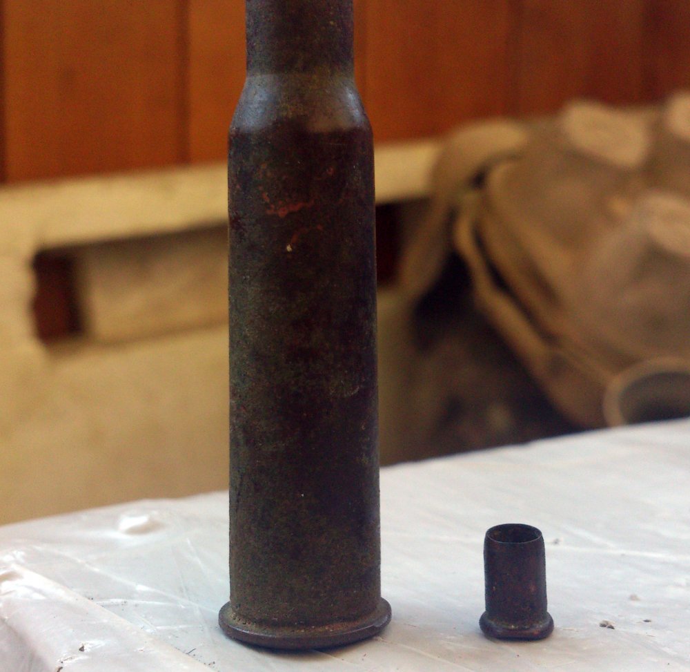

    Вот еще попался такой Флобер, удивило что очень маленький, в теме по Флоберам такого не нашел(
    Red_Star нравится это.
  8. Unnamed Player
    Unnamed Player General-major
    34
    55
    8.847
    Самый маленький калибр патрона Флобера- 4 мм,ваш похоже австрийский из Хиртенберга.

  10. Unnamed Player
    34
    55
    8.847
    4-й 6.5Х51SR Arisaka
    5-й возможно: 6.5х54 Mannlicher-Schoenauer
    noo нравится это.
