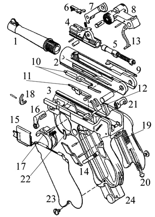

    Ребят, спасибо за ответ. Если не затруднит, помогите ещё в двух вопросах про парабеллум. Если не затруднит конечно…
    1) Читал что у парабеллума, есть затворная задержка. Можете на фото показать её. Ненашёл рисунка, где она показана просто.
    2) «У люгера при наличии патрона в патроннике на выбрасывателе надпись просматривается»
    Фоткой, никто не богат, где показана эта надпись?

    1. Ствол
    2. Ствольная коробка
    3. Рамка
    4. Затвор
    5. Ударник с боевой пружиной
    6. Выбрасыватель
    7. Шатун
    8. Кривошип
    9. Отражатель
    10. Шептало с разобщителем и пружиной шептала
    11. Затворная задержка
    12. Передаточный рычаг возвратной пружины
    13. Серьга
    14. Предохранитель и его флажок
    15. Крышка
    16. Ствольная задержка
    17. Спусковой крючок
    18. Спусковой рычаг
    19. Возвратная пружина
    20. Направляющий стержень возвратной пружины
    21. Защелка магазина
    22. Пружина защелки магазина
    23. Щечка рукоятки
    24. Магазин
    "Затворная задержка представляет собой рычаг с гнездом для оси, выступом в средней части и зубом на конце.
    Затворная задержка монтируется внутри рамки пистолета и качается в ее гнезде на оси, жестко укрепленной в рамке. Пластинчатая пружина на переднем конце -затворной задержки поворачивает ее, утапливает средний выступ задержки в гнездо рукоятки; ее задний зацепляющий зуб входит в паз рамки и находится за задней стенкой окна для магазина.
    При израсходовании всех патронов кнопка подавателя надавливает на средний выступ затворной задержки, поворачивает ее, сжимая пружину; задний зуб затворной задержки поднимается и останавливает затвор, а вместе с ним и ствол в заднем положении.
    При удалении старого магазина или постановке нового наполненного затворная задержка освобождается от действия кнопки подавателя и при незначительном отведении затвора назад принимает первоначальное утопленное положение."
