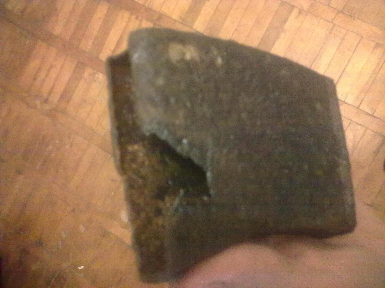

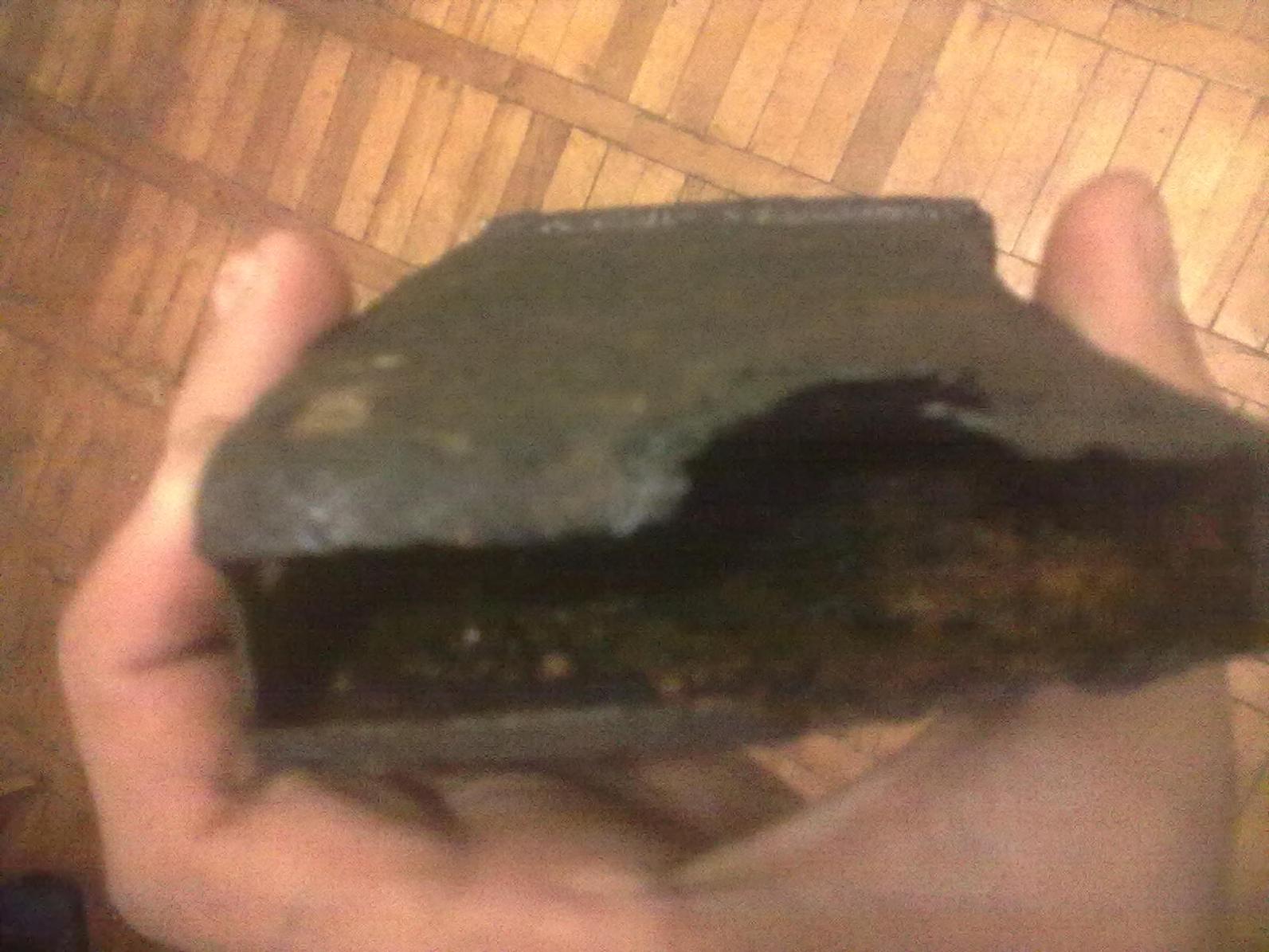

    У меня такая проблема с электролизом, вот все вроде сделал правильновсе правильно подключил, 12вольт с авто-зарядного для акамулятора, кинул соли что бы процес шел быстрее , и оставил на 4 часика , как вынял нету куска метала:eek::eek::eek:
    что случилось???:smile_5:

    Чтоб дать хороший совет - нужно увидеть что стало с вещью, а это невозможно в виду того, что очень некачественные фото.
    При правильном электролизе железо не ест, даже в течении 4-х часов. Отстает только ржавчина(сам проверял). Хотя с приходом опыта хватает и получаса электролиза в теплом растворе для хорошей очистки.
    Но если в том месте, где отсутствует часть изделия было много ржавчины - то возможно она просто отпала. Видимо что-то Вы не так сделали...После электролиза и щетки по металлу изделие должно быть белого цвета(цвета металла), а у Вас вся ржа на месте.

    дело в том что там не было ржавчины . метал был крепкий, и эта дырка образовалась там где был закреплён крокодил
  6. Ярослав54321
    Ярослав54321 Stabsfeldwebel
    15
    2.119
    завтра сделаю норм фотки, я знаю точно что там ржавчины не было, там еще дырочка с другой стороны, там где я до этого подключал крокодил, может сильно много ампер поставил? 6-7А
    или я соли много кинул , 4-5 ложек столовых, может розъёсть железо вобщё???????
