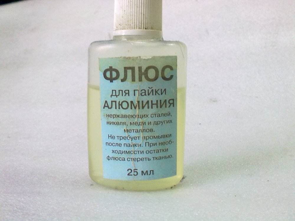

    А что это за припой такой?? и стеарин что такое? у меня уже 4 дыркы получилось без паяльной кислоты запаять

    Из стеарина свечи делают:). При пайке образует пленку, которая не даёт алюминию окисляться. Припой можно обычный оловяно-свинцовый. Если хочется надёжно, на радиорынках продают специальные флюсы для пайки алюминия. Так называемая "паяльная кислота" в данном случае не совсем подходит.

    Свечку стеариновую купить :D. Если серьёзно, лучше флюс приобрести.
