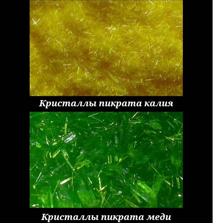

    Объясняю - зеленый "пикрин" это НЕ пикрат железа.
    (пикрат железа определяется хроматограммой)
    Вот как раз притом и химия...

    Ладно каков итог сего дискурса.
    Таракантараканище с наиминованием пикрат железа 3 не так страшен как нам про него расказывают. Шанс его образования крайне мал в целом запальном стакане взрывателя hz 05 , нужна куча факторов для его образования в должном колличестве . По описанию от камрада из приведённого на предыдущей странице образца взрывателя hz 05 , даже внешне корродировавший стакан не имел в себе пикратов и пикринка была сухой . Всё "
    Кстати , а откуда байки про пикраты пошли?

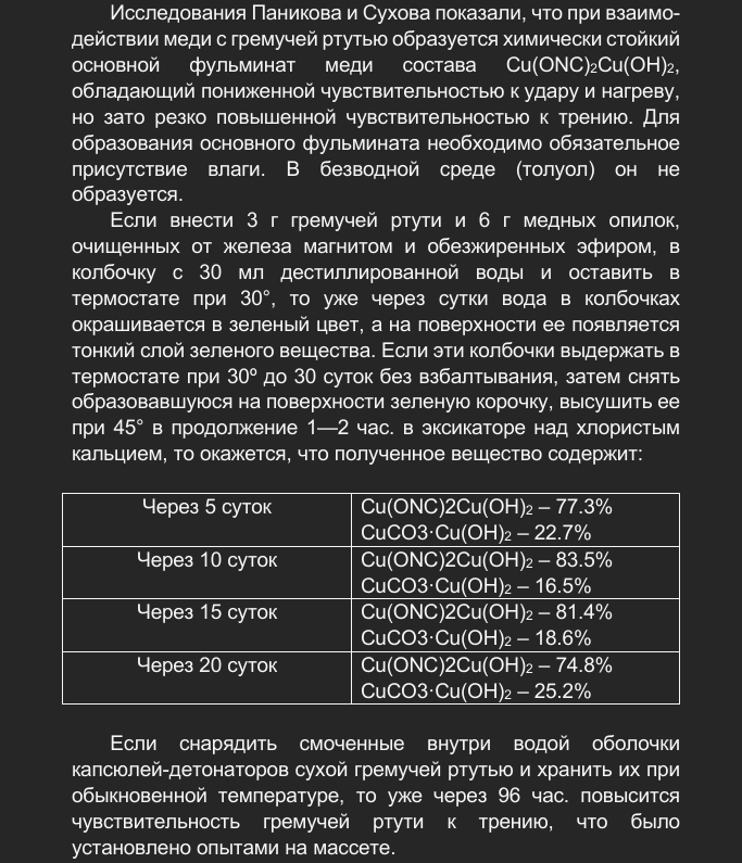

    Ладно , но теперь без подколов , о фульминате меди (основном) Cu(ONC)2Cu(OH)2
    Есть из одного документика выдержка :
    Исследование капсюлей-детонаторов, хранившихся в течение 16—18 лет в обычных условиях (изготовления 1914—1916 гг.), подтвердило возможность образования основного фульмината меди. Так, например, в одном из капсюлей, снаряженном в 1916 г. и находившемся до 1928 г. во взрывателе, ввернутом в снаряд, а затем в неотапливаемом помещении до 1932 г., гремучая ртуть по наружному виду в изломе оказалась зеленого цвета с падающей интенсивностью позеленения от стенок латунной гильзы к центру. При разрядке капсюля было обнаружено, что гремучая ртуть на всем протяжении гильзы имеет зеленый цвет, а латунная оболочка в месте соприкосновения ее с гремучей ртутью значительно амальгамирована и настолько разрушена, что при разрядке взрывателя капсюль дал излом в месте нахождения гремучертутного заряда. Исследование извлеченной из капсюля гремучей ртути показало содержание в ней меди около 6—6,1%; чувствительность к трению оказалась значительно выше, чем у гремучей ртути.
    Все эти опыты позволяют сделать следующие выводы:
    1) в условиях негерметического хранения гремуче ртутного капсюля-детонатора в медной или латунной оболочке гремучая ртуть взаимодействует в присутствии влаги с оболочкой, образуется основной фульминат меди и происходит обильное выделение металлической ртути;
    2) гремучая ртуть благодаря образованию основного фульмината меди становится значительно более чувствительной к трению.
    Вопрос : а на практике кто-нибуть встречал при разборке фульминат меди ? Или влажности в снаряде не хватает для образования оной?

    Фульминат меди оснОвный (щелочной) определяется довольно трудно.
    (особенно в присутствии фульмината ртути)
    З.Ы. ...берет искреннее сомнение, что в 32-м году кто-либо производИл опыты по аналитической химии (в условиях арсенала для определения Cu(ONC)2Cu(OH)2 :rolleyes:)
    Чисто визуАльно - капсюль ЯВНО ИСПОРЧЕН...
    ...но в АКТе нужно написать что-то "умное и малопонятное"...:D
    o_O
    ...почему БЫЛО не написАть, что ГИЛЬЗА детонатора просто ОКИСЛИЛАСЬ до двухвалентного оксида меди (в присутствии парОв МЕТАЛЛИЧЕСКОЙ ртути), что проще и БОЛЕЕ ВЕРОЯТНО с химической точки зрения...

    Есть вот такие лабараторные данные :
    Вопрос в другом , есть ли реальные практические данные образование вот этой бойды в комплексных условиях снаряда под землёй..
    Нужны крутильщики в студию.

    ...пытаюсь объяснить, а Вы не хотите понЯть :
    такие сложные соединения КАК ПРАВИЛО НЕ ОБРАЗУЮТСЯ в условиях под землей (или - на складах) !
    Что Вам расскажут крутильщики ? ? ?
    Какого цвета "бурдА" наросла на детонаторе ??
    тО это или НЕ тО скажет ИСКЛЮЧИТЕЛЬНО химический анализ (в это очень сложно !).
    З.Ы. ...и про "пкрАты" некому рассказать ...
    З.Ы. З.Ы. ... и вот еще - при помощи простого и сложного хим.вещества и воды НИКОГДА не получится еще более сложное вещество (про окисление и гидролиз слышали наверное ?).
    как-то тАк...

    Мой приятель сто лет тому работал с пикриновой и пикратами. Сльішал от него практическую сторону вопроса, склонен присоединиться к мнению о переоценке опасности пикратов и их всеобщем образовании где ни попадя.
    В целом все просто, если иметь на плечах голову, а не шпроту.
