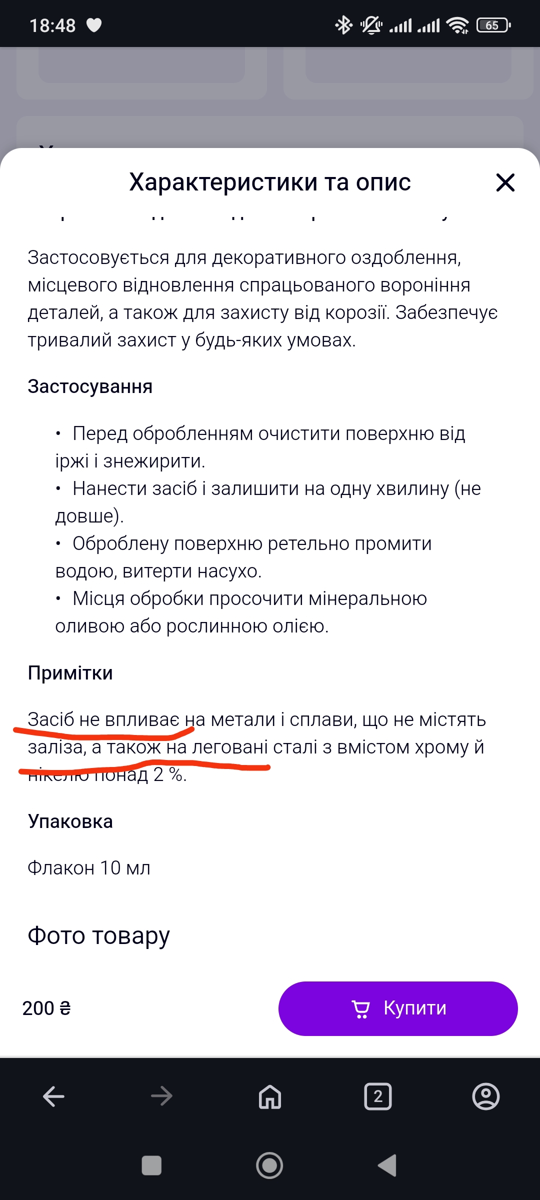

    Подскажите, кто-нибудь пробовал воронить ЦАМ средством Xado Snipex? Работает ли оно на этом сплаве?

    Скоріше за все ні, принаймні так пише інструкція

    Birchwood Casey робили воронилку для алюмінію, але, на ЦАМі та його похідних все одно результат був такий собі.

    Раньше использовал средство klever ballistol, там тоже написано -использовать на стальных поверхностях, но ЦАМ она чернит хорошо :)
    Интересно узнать как работает на цаме воронилка от хадо.

    Проверил, можно оксидировать цам. Держал средство на сплаве где-то 5 минут, периодически подкрашивая светлеющие участки, затем убрал остатки воронилки салфеткой и нанес нейтральное масло. Получилось матовое, темно-серое покрытие.
