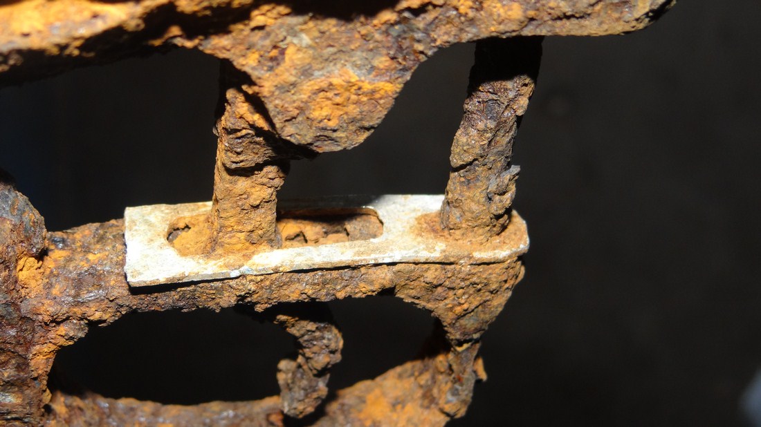

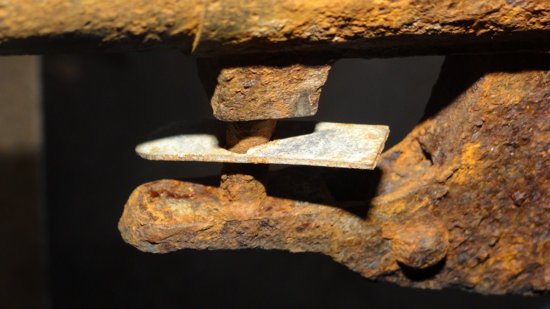

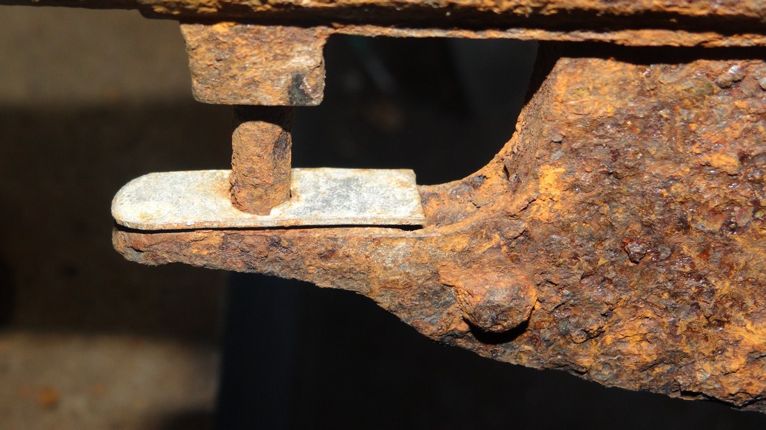

    Приветствую камрады, подскажите пожалуйста алюминиевые проставки на магазинной коробке это заводское или кустарщина, и для чего оно нужно?
    Трёха гранёнка.

    Нужно для регулировки зазора между магазином и ствольной коробкой. Могли быть установлены в арсенале, могли стрелки сами ставить. Смотрите по качеству изготовления.

    Часто попадаются, но с металла. С алюминия ни разу не видел. И стоят уже на дереве, на некоторых специальные "зубы", чтобы в дереве держались.

    ...из алюминия тоже попадались (пару раз, на дореволюционных экземплярах, брошенных в 41-м году...)

    Це робилося теж для того щоб ''залізо добре укладалося ''у дереві'' - свого роду 'беддінг'' тих часів.

    Пришлось пару раз столкнуться с проблемой, когда, при, до упора закрученных болтах, клинил спуск. А проблема решалась подкладкой шайб, в дерево, под винты. Предполагаю, что они ставились в дерево, где ( по каким-то причинам) была увеличена глубина паза под магазинную коробку, что мешало нормальному функционированию.

    ...дерево имеет свойство ссыхаться...
    а прослАбленное "дерево" (на железе ВМ-91) при стрельбе разбивАется/колется/трескается (из-за люфтов)

    Часто во время боев страдало дерево и в ремонт ной мастерской , когда ставили новое подогнать не могли тк гнездо и железо не ложились а были глубже , поэтому подкладывали
