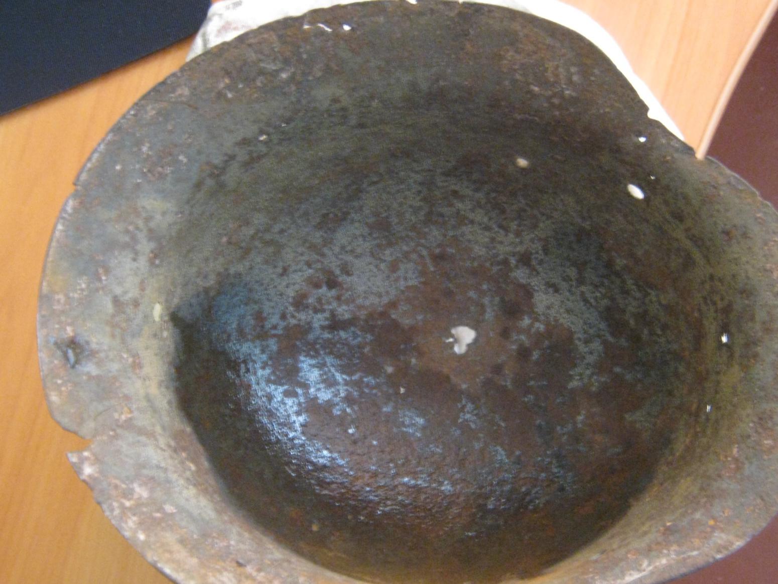

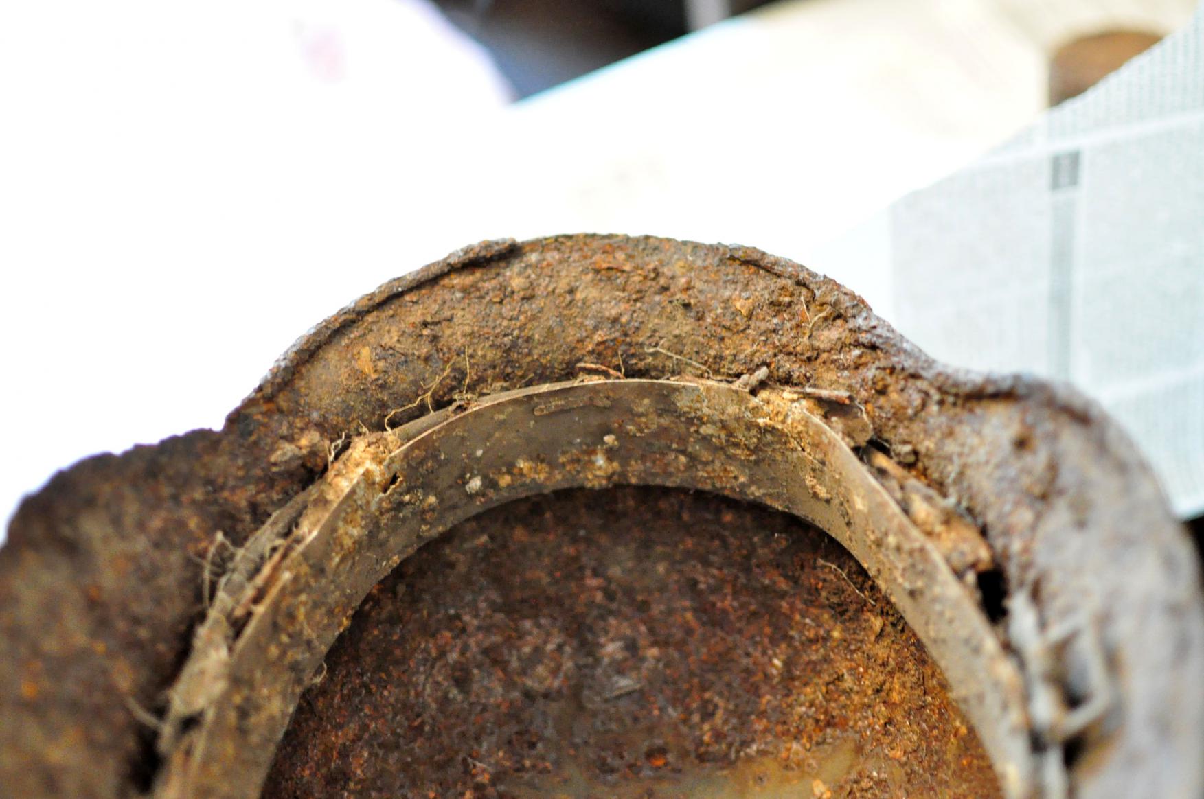

    Привет всем! Вот имеется такой колпак.. Вальц частично утрачен. Хотелось бы отреставрировать, но с проблемой восстановления вальца не сталкивался.. Подскажите что делать, с чего начать (именно во вальцу)
    Заранее спасибо!

    Её почистить для начала не помешало... А вальц - дело техники, полуавтоматом можно или холодной сваркой лепить (второй способ "абы продать")

    Снимайте подшлем, подчищайте каску, варите вальц....

    Да это то само собой.. буду чистить.. просто хотелось бы именно по вальцу.. Вот теперь думаю, для полки обязательно ли варить, или хол. сварки достаточно для вида?

    лучше варить. Имхо.

    Экономить нестоит, потом холодная сварка может боком вылезти, от падения с полки/рук не застраховано...

    Можно еще напаивать латунные полоски.А на Jurgen.ru не заходили?

    возьми электрод 2ку.обстучи ..придай нужный изгиб приплюсни молоточком и наваривай аккуратно.главное с толщеной угодай.на перестучи..

    Спасибо парни! щас обстучал ещё раз касон, вальц на 85% отсутствует) Гемора с ним будет думаю достаточно)

    на своей м-40 я вальц сделал просто приклеив тонкие полоски кожи в месте где должен быть вальц.Этот способ я нашел здесь на форуме.Проще я думаю уже некуда.Для полки в самый раз

    кожу вроде сначало в эпоксидном клею промачивают..а после высыхания надфилями ровняют.

    берете обычный сварочный электрод. оббиваете с него покрытие. остается проволка. сплющиваете ее молотком, изгибаете и привариваете\припаиваете(смотря какая есть возможность. лучше всего контактная сварка) и потом напильниками доводите до состояния"как тут и было". дело очень геморройное, но одно из самых надежных и качественных.

    Если как Вы говорите вальц отсутствует на 85% будет разумней срезать оставшийся под ноль , дабы не мучится с подгонкой нового . Вырезаете полоску с металл ( можно и электрод как советуют комрады, но я с ним не когда не работал ) и привариваете . После чего придаёте нужную форму болгаркой

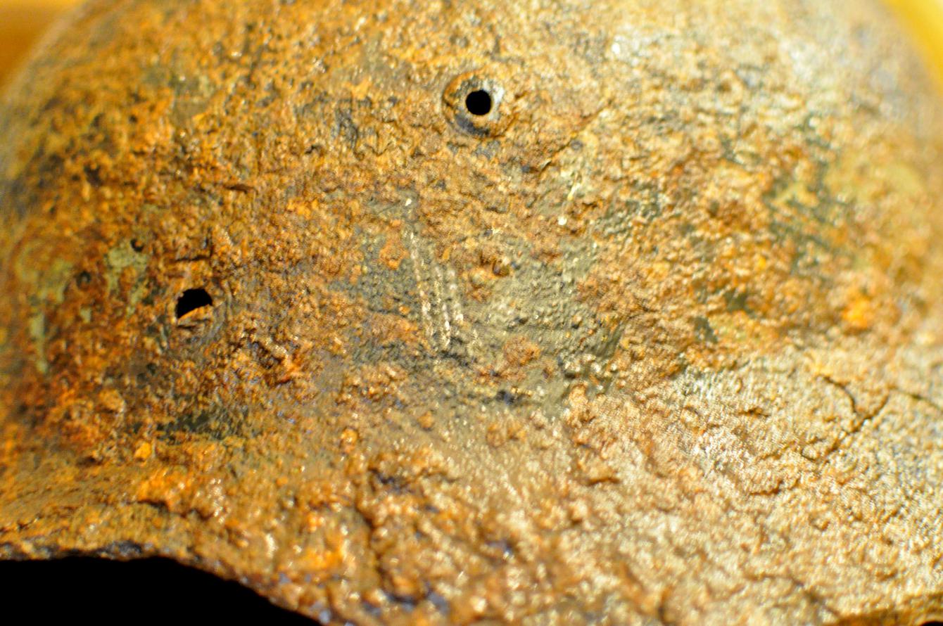

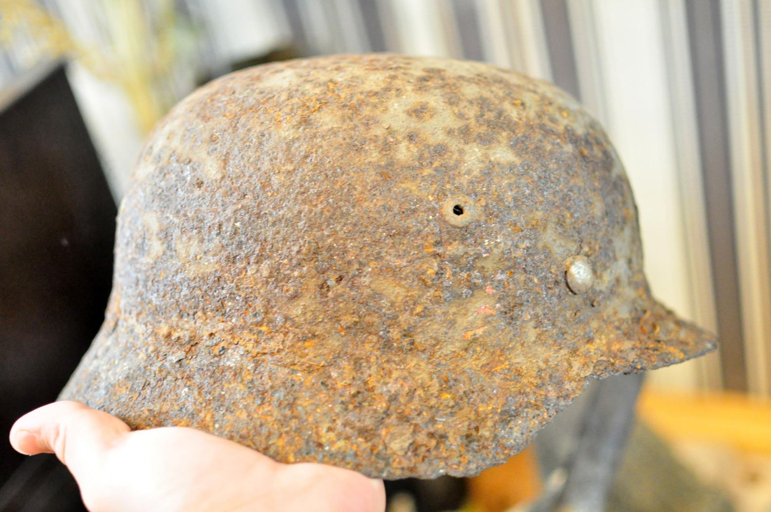

    Ночь в кислоте не дала особых результатов(( Видимо маловато вспал порошка... Но отголоски декали вылезли, что на одной, что на другой стороне... Буду ждать ещё..

    нужно щеточкой чухать чтоб отваливалось все..проще будет кислоте работать.сколько сыпал порошка?

    гдет 15 пачек по 30 граммов.. это канеш маловаьттоо, в магазик съезжу ещё сыпану
