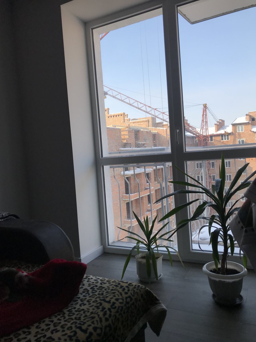

    Не підкажите, де я їх мав поставити під вікнами?))

    В мене на вході в коллектор стоїть термоголовка і змішувальний вузол - в мене така ситуація виключена.

    В Вашем варианте нужно было ставить окна с подогревом, или если позволяла толщина стяжки- внутрипольный конвектор ( его высота 12 см.)... Хотелось бы еще выяснить такой вопрос-у Вас в квартире теплей чем у соседей с боков и снизу?

    Окна были поставлены застройщиком. Высота стяжки у меня не позволяла стваить конвектор. Как я уже писал, соседние квартиры еще не заселены. Снизу, только в декабре начали ремонт делать.

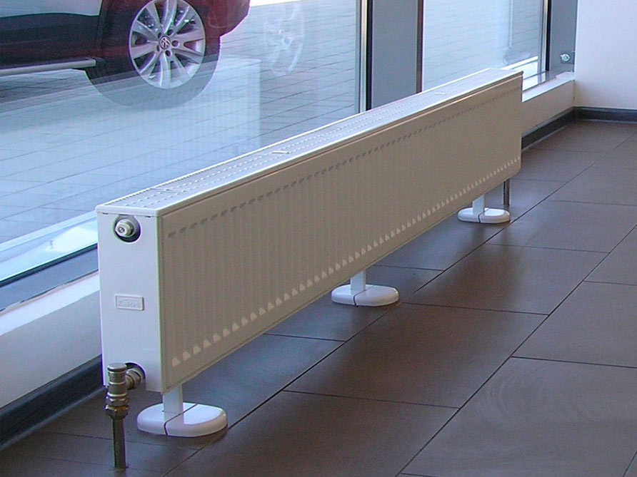

    При желании можно купить ножки к радиатору))))
