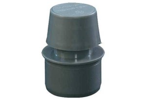

    Так шахта ведь блокирована от комнаты,как сквозняк может заходить?

    легко, на верхнем этаже труба наглухо заглушена, нет компенсатора давления, когда верхние этажи сливаю то поток как в пылесосе вытягивает за собой воду из гидрозатворов ванн, умывальников и туалетов, и из них начинает переть веселящий аромат денег :D

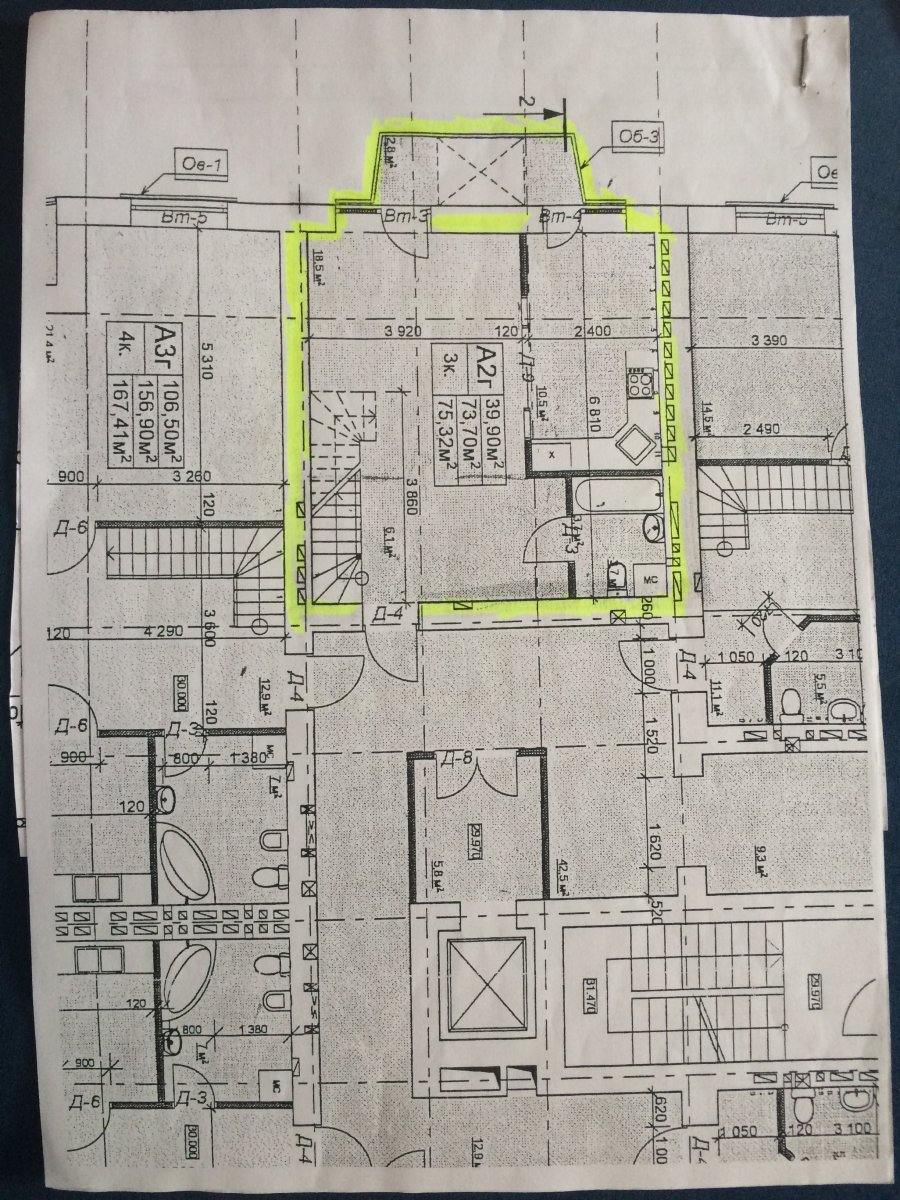

    обычно ванные симметрично расставлены с соседями, вы видать что то напланировали

    Нет. Тут на каждую квартиру отдельно идет стояк канализации и водопровода.

    ачуметь, дом состоящий из одних вентканалов и санузлов :D
    жаль что у вас нет общего плана этих узлов а только поэтажный

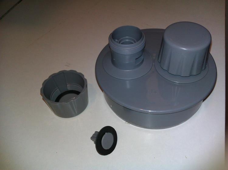

    Ето как-заглушена?Там должен клапан стоять,не помню,как называется.Чтоб воду из гидро не высасывало.Фановый,или вакуумный..

    именно, а его не поставили санитары канализации, сэкономили

    Открою страшную тайну, но сейчас все строят так. На один канал, максимум две квартиры.

    Он даже не заглушен, он просто берет начало с моей квартиры. По соседству строит дом другой застройщик - аналогично. На каждом этаже, увеличивают колличество каналов. Т.е. на первом этаже один канал, на втором уже два и так до самого верха. С/У уже идет один канал на несколько квартир.
