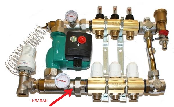

    Схема покоя не даёт)))Думаю,что меня смущает?А смущает меня участок от гребенки до насоса,с узлом 4.Зачем он?Его ведь можно вырезать совсем?

    Ни в коем случае. Это часть узла подмеса. На картинке отметил, где он находится...

    Скажите,а зачем подмес?Чтобы использовать температуру обратки,таким образом экономя на нагреве подачи?Я правильно понял?

    А как регулировать температуру подачи? Котел менее 35 не выдает, а мне, к примеру, надо 25. Поэтому узел смешивает горячую воду с котла и теплую с обратки. Термоголовка с датчиком, перекрывают подачу с котла, когда температура достигнет нужных 25С и система циркулирует в замкнутом круге без участия котла. Затем, когда температру падает, термоголовка открывает подачу с котла подмешивая горячую воду
