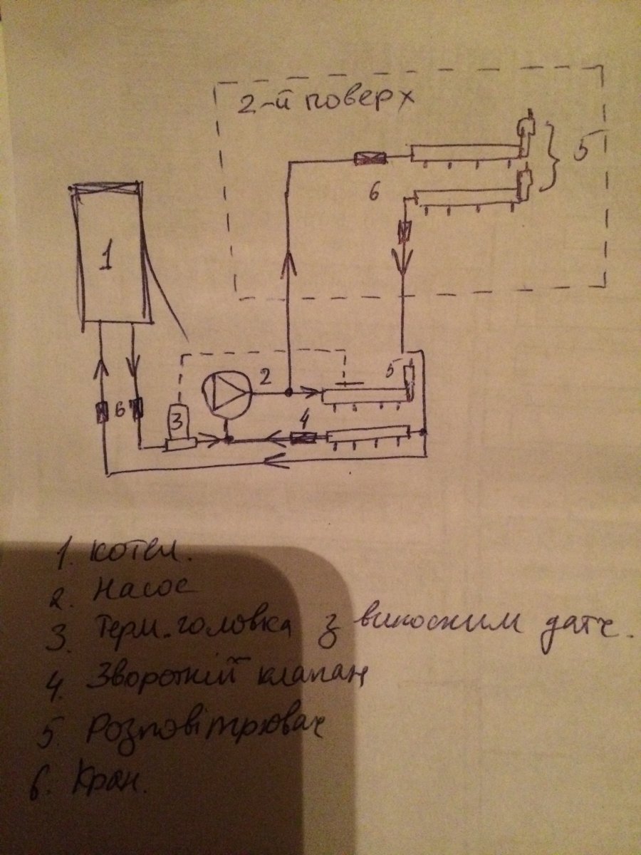

    Блин, я стрелочки для чего рисовал?)))

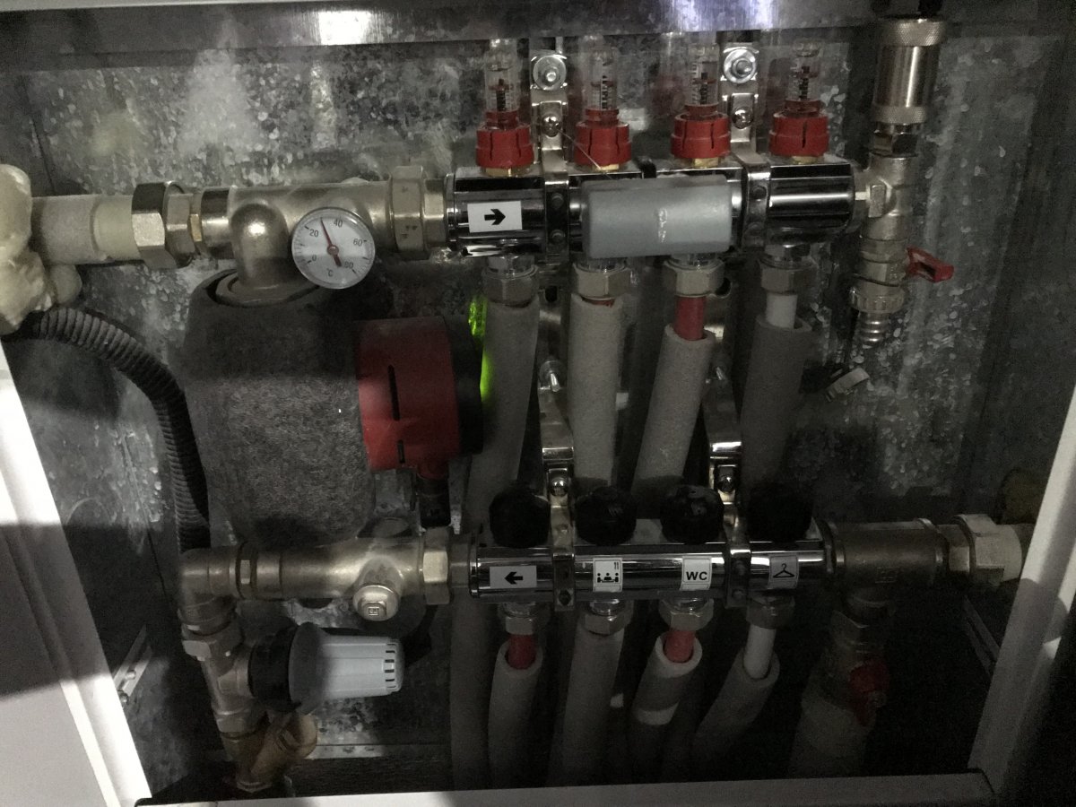

    У него обратка идёт через тёплый пол.

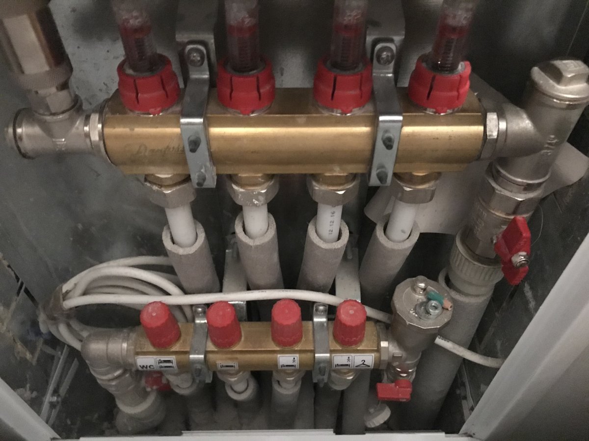

    нет не будет. Второй насос не нужен. А гребенки разделите обязательно. На втором этаже поставьте такую же гребенку как и на первом..:)
    согласна - только спецсмеси не нужно,лучше цемент+песок+пластификатор. Спецсмесь уже под кафель. Т.Е это обычный клей.

    Вы издеваетесь?)) еще раз говорю, все уже давно смонтировано и работает отлично. Ничего не нужно разделять

    обратный клапан точно в нужном месте стоит ?

    Точно. Он стоит в смесительном узле, чтобы гарячая вода с котла не попадала в обратку

    на сколько я помню, обратные должны стоять на каждой холодной , обратке, и там дело не в попадании холодной воды в горячую, а в разности давлений в контурах, что может стать причиной плохой работы одного из них с большим сопротивлением току воды , или сразу или со временем
    как по мне обратный на вашей схеме не к месту, он там лишний

    Этот клапан встроен в узел, который является уже готовым изделием. Он там просто ну никак не может стоять не правильно)) Он стоит перед насосом так, чтобы теплая вода с обратки и горячия с котла смешивались и шли на подачу, но при этом горячия не попадала в саму обратку.

    у вас по вашей схеме насос нагружен на первый этаж, а второй живёт своей жизнью , исходя из положения шаровых кранов 6 , делить ток воды они будут пропорционально сопротивлению току воды , работать система будет по принципу- тут прикрутил там жарко , тут открутил стало жарко там похолодало
    короче, в нете есть курсы по теории и практике , там всё изложено

    Да, тут Вы частично правы! Но дело не в насосе. Сейчас система сбалансирована, так, что во всех помещениях примерно одинаковая температура и одинаковая скорость потока по всем контурам. В будущем, плнаирую доставить сервопривода на каждый контур, тогда можно будет проще и быстрее регулировать в каждом помещении температру, а главное будет дополнительная экономия.
