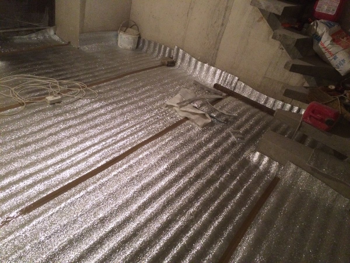

    Отсев нельзя! Трескает, не греет! Пластификатор само-собой. Демфер уже есть (см.фото)

    А под пленкой пинопласт есть, чтото я єго не наблюдаю, и непойму что значит отсев?

    Под фольгой вспененый полиэтилен 10мм.

    Я ктому что судя по первой ступеньке поместится еще 5 см. пинопласта, меньше надо будет стяжки, сэкономите.
  8. Saddam47
    Saddam47 Oberleutnant Клуб взаимопомощи
    2.560
    Галиция
    Там и так впритык, иначе окна не откроются (они от пола). Там даже если поставить пенопласт 20мм, то стяжка получится менее 50мм, что крайне не желтельно.
