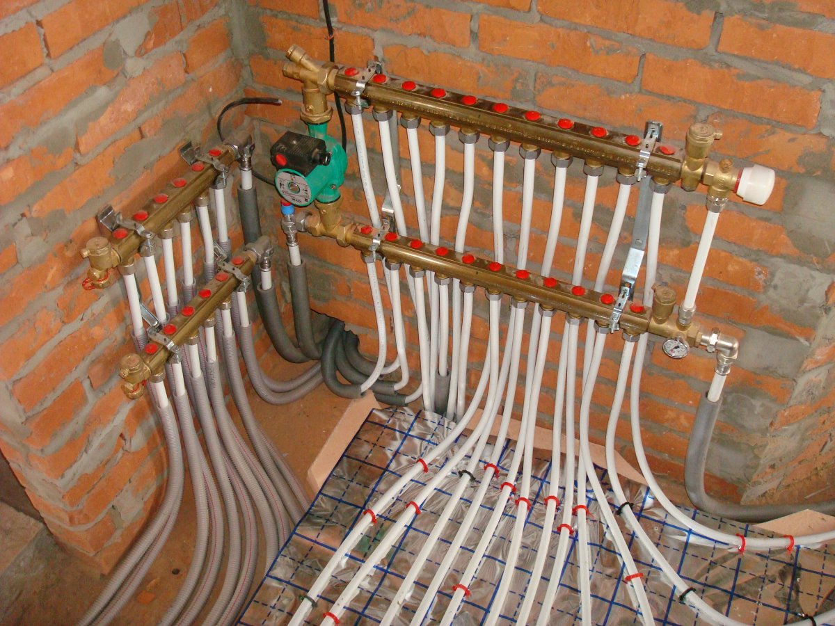

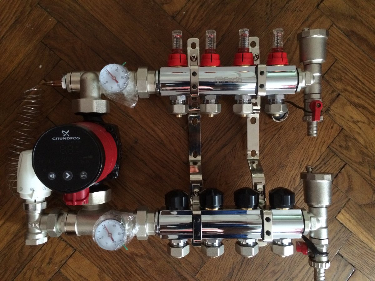

  6. Saddam47
    Saddam47 Oberleutnant Клуб взаимопомощи
    2.560
    Галиция
    Так ви подивіться уважно на мою схему. Там вже є змішувальний вузол. Ось як це виглядає наживо (див.фото). Питання в тому, як краще тепер це з'єднати з другим поверхом(
  7. Tacoma
    Tacoma Stabsgefreiter
    150
    Tacoma USA
    Вибачте не уважно прочиав перше повідомлення. Я би робив розгалуження (подача - зворотка) перед гребінкою. Температуру контролював капсулою перед цим розгалуженням, але після насосу. І коренні крани, перед гребінкою второго та першого поверхами я б ставив не кульові, а вентильні. Можно буде відбалансувати тоді систему.
    P.S. Або простіше, там де у Вас розповітрювачі, поставив би трійники і зробив відвод на другий поверх. Але середній вивід трійників має бити направлений вниз.

  8. Saddam47
    2.560
    Галиция
    Теж думав над останньою тезою

  9. bols
    bols Stabsgefreiter
    187
    винница
    а где у вас еще один вход-выход?
  10. Saddam47
    2.560
    Галиция
    Пока его нет. Можно через тройник между насосом и балками коллекторов или отсоединив сливные штуцера на розаоздушках. В общем это не проблема, пока оно не устанрвлено. Вопрос только в самой схеме.
  11. Tacoma
    150
    Tacoma USA
    Думаю ставте трійники і все буде ок. Хіба додайте вентильні крани.

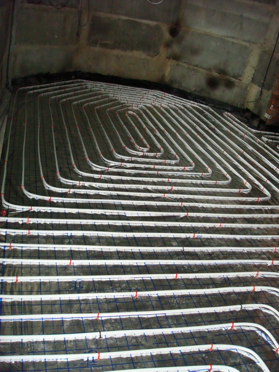

  12. Saddam47
    2.560
    Галиция
    Вышло вот так: 4 контура в среднем по 65м.п. трубы. Теперь вопрос по стяжке.......какой лучше заливать бетон? Предлагают цементно-песчаную стяжку, полусухой метод заливки + фиброволокно + пластификатор. Что скажите?

  13. Briter
    Briter Oberleutnant
    1.549
    Lviv
    чекайте со стяжкой,вначале это всё надо подключить и опрессовать,сразу после заливки подать полное рабочее давление,и так должно сохнуть,иначе потом растрескает стяжку.А смеси для этого есть готовые,специально под теплый пол.Да,дороже обычных заметно,так и просто стяжка дешевле того,шо Вы там намотали.Похоже,всё по фен-шую.

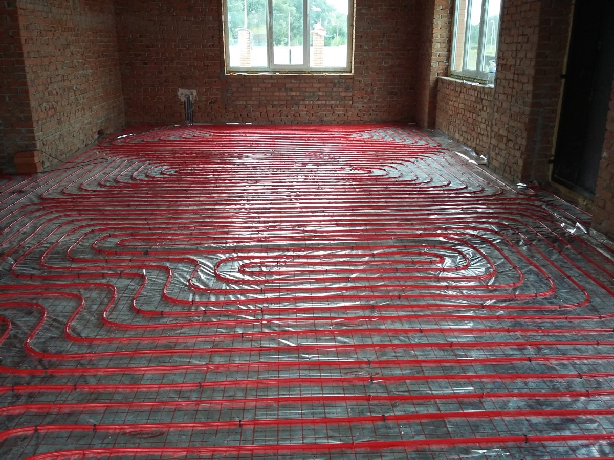

  18. Умка
    Умка Leutnant
    1.636
    Київ
    Фиброволокно лучше. Сетку если положите на трубу потом могут быть проблемы в местах соприкосновения с трубой. А еще - в момент заливки по сетке ходят и зачастую продавливают трубы.

  19. Умка
    Умка Leutnant
    1.636
    Київ
    Дабы не думали, что я зашел чисто поумничать - пример моих работ: 20160812_181147.jpg DSC06331.JPG DSC06338.JPG
