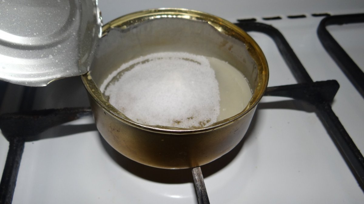

    Расплавленный, я прогревал топор на сковородке, а воск растапливал в консервной банке на плите, втирал тряпочкой, ничего полировать не нужно, сегодня буду ещё один топор обрабатывать, если нужно могу сфотать процесс покрытия воском.

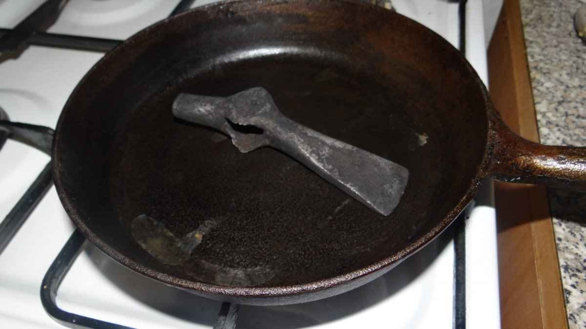

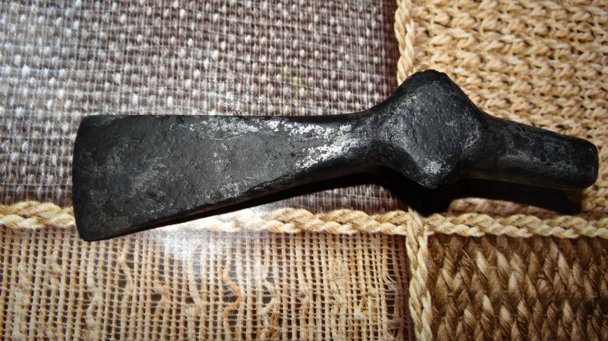

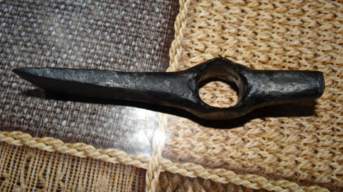

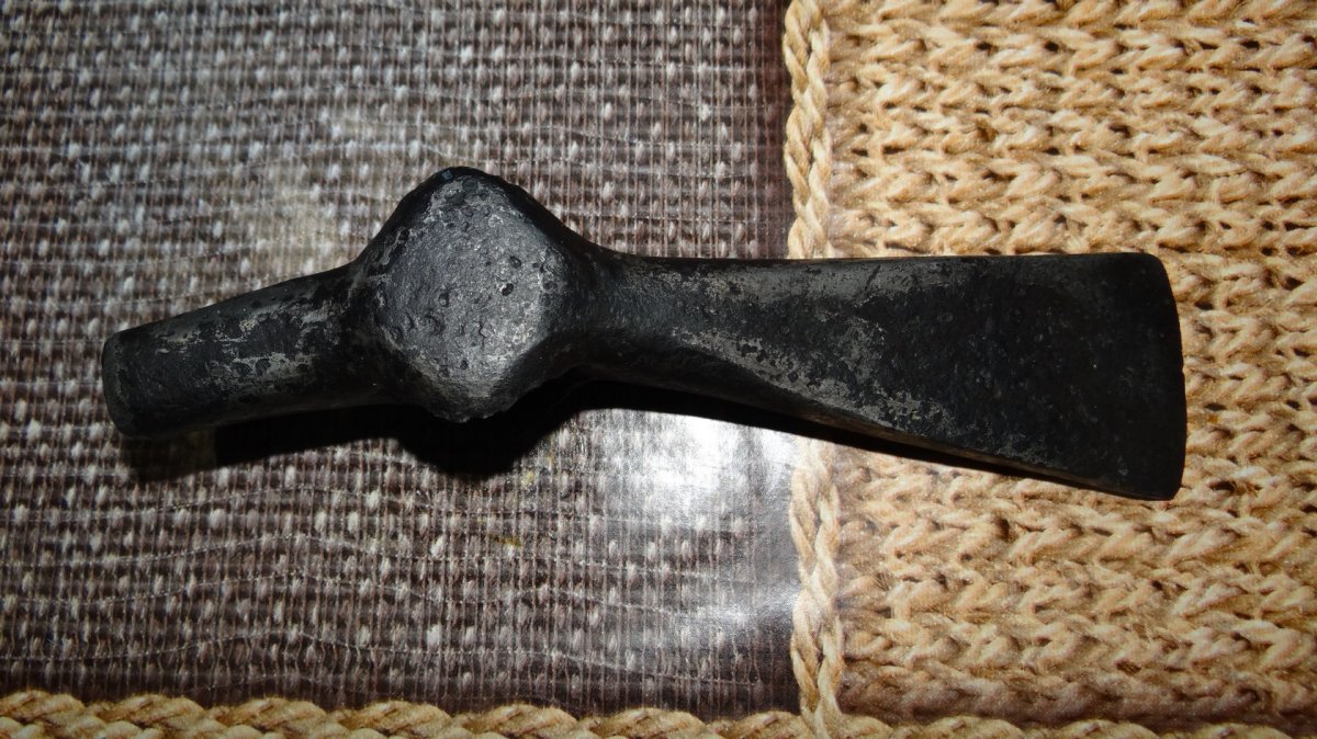

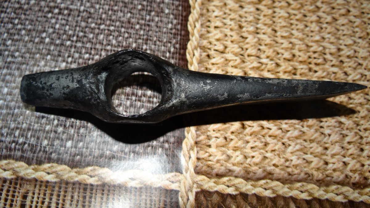

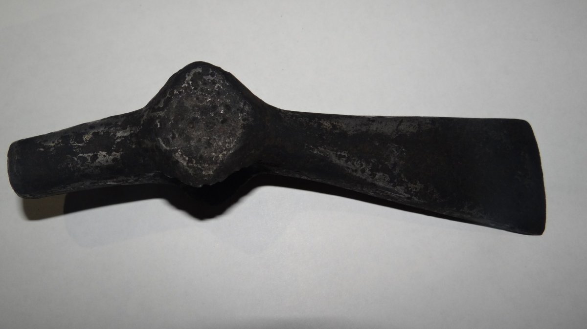

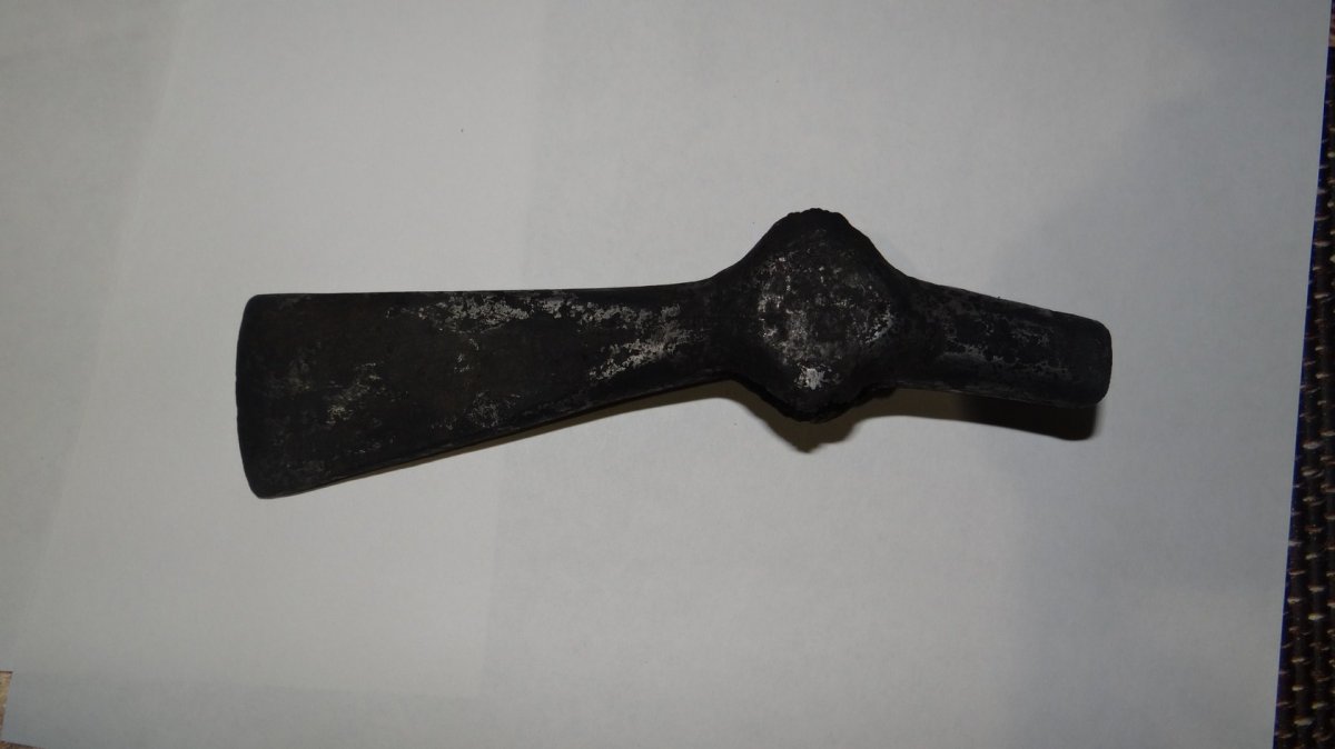

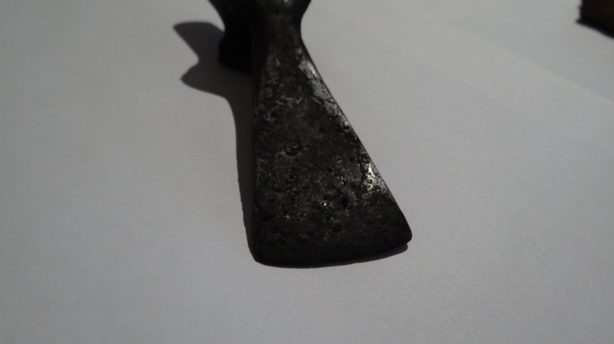

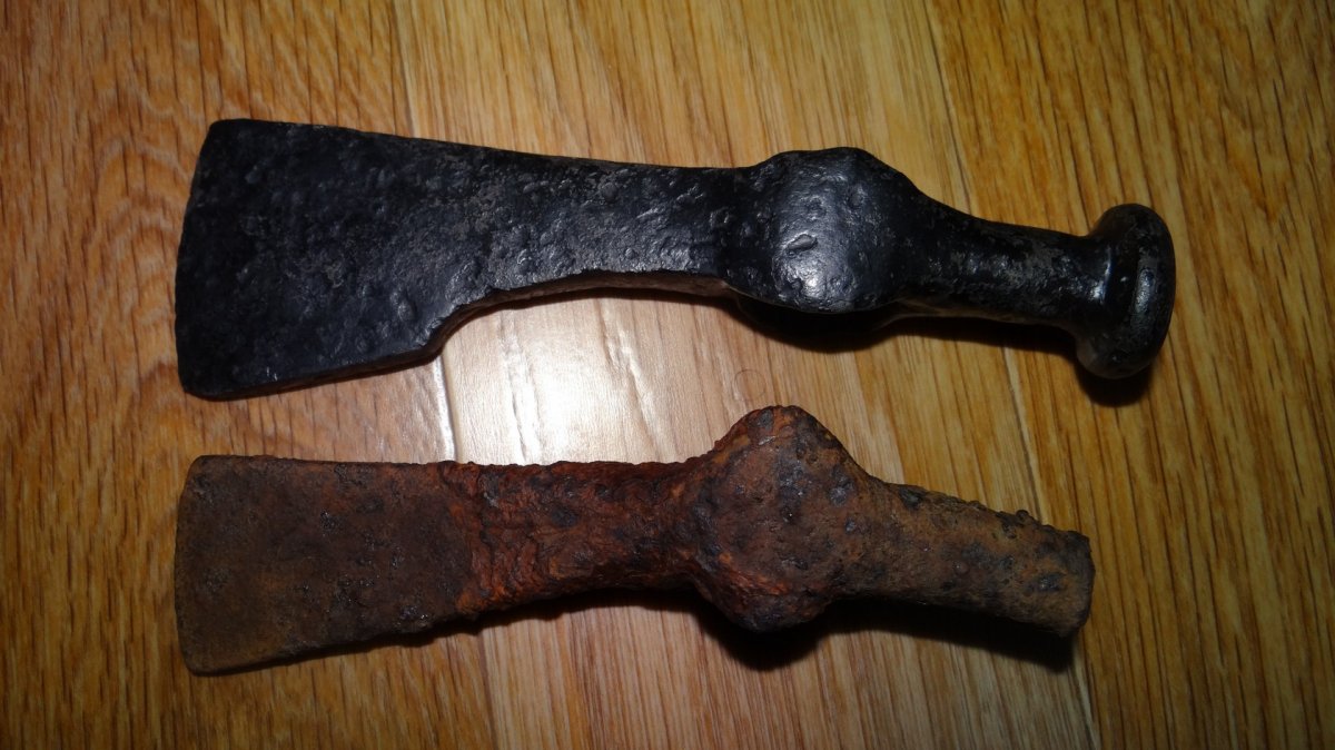

    Вот, первые фото топор после танина, потом прогрев топорика и растапливание воска, ну и последние, это конечный результат, воск втирал тряпочкой. Хорошо или плохо получилось каждый решает для себя, я делал для себя и мне нравится :)

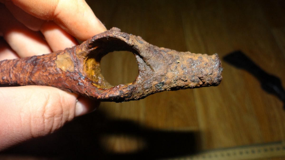

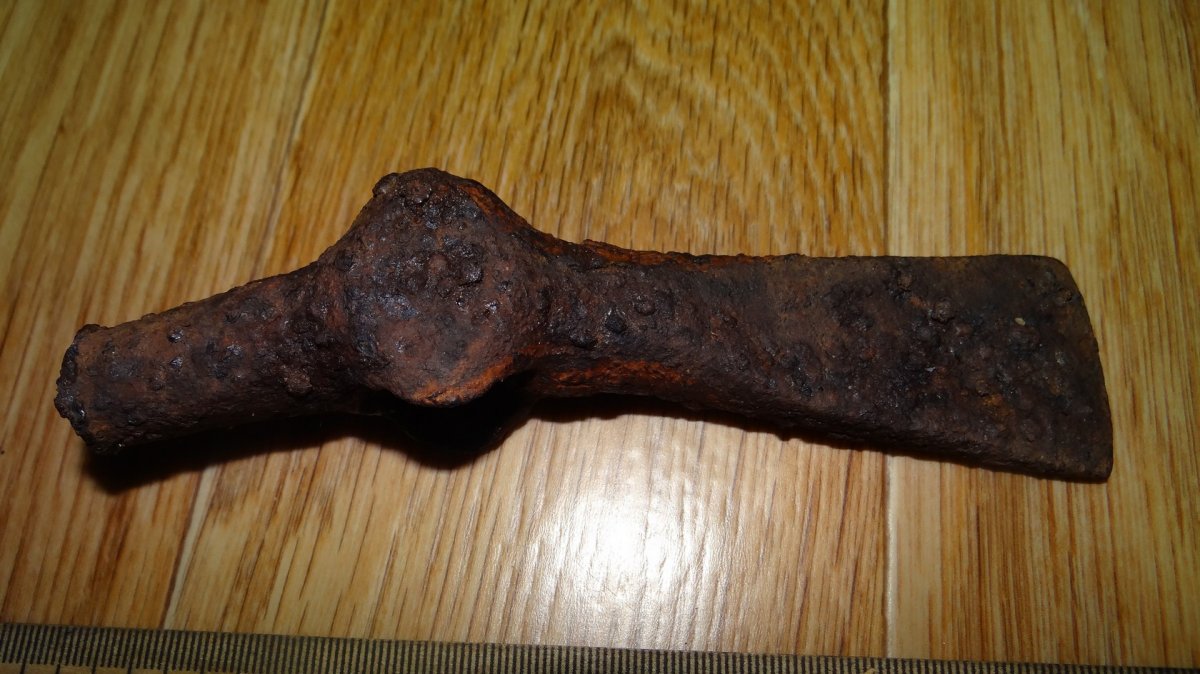

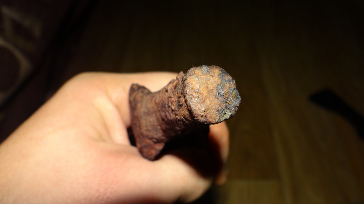

    Вот какой был.

    :smile_15:Главное, что бы не посыпались со временем, а так очень зачетно выглядят

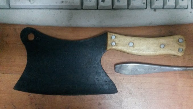

    С такой сажей я окунал в льняное масло и подвешивал в духовке , всё лишнее стекало на поддон , а остальное запекалось и получалось как огневое воронение .

    Фото выкладывать сам не умею , но вот ссылка где были фото , хотя форум глюгнул и не все картинки показывает , был поварской топорик немецкий и теперь у меня на кухне служит http://trizna.ru/forum/viewtopic.php?f=38&t=54466 вот ещё http://trizna.ru/forum/viewtopic.php?f=11&t=55260 Ура получилось , сам справился !!!
