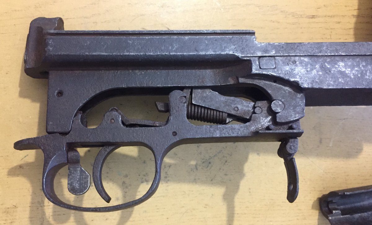

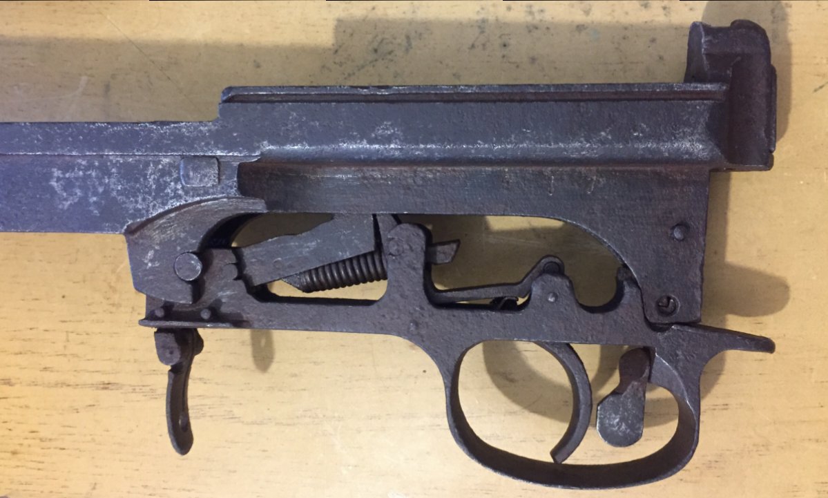

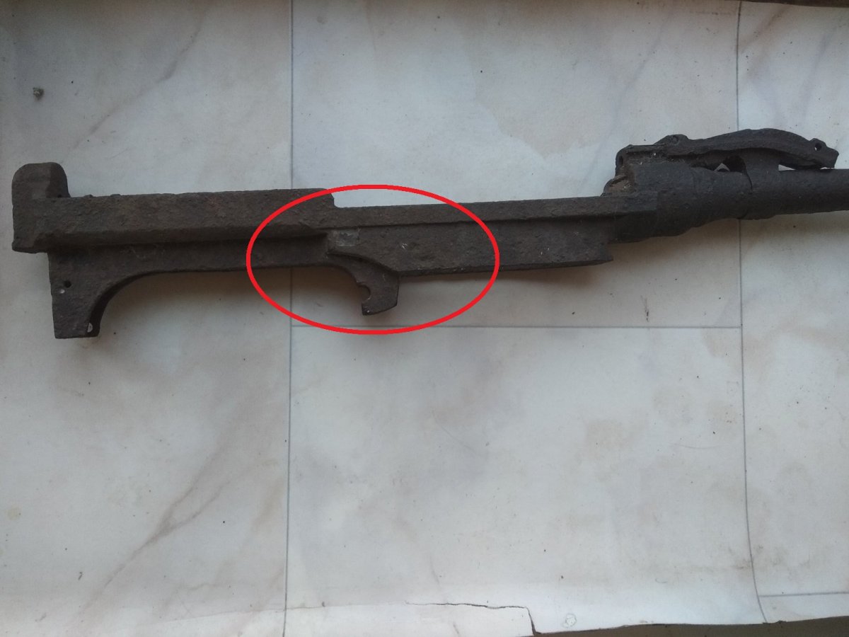

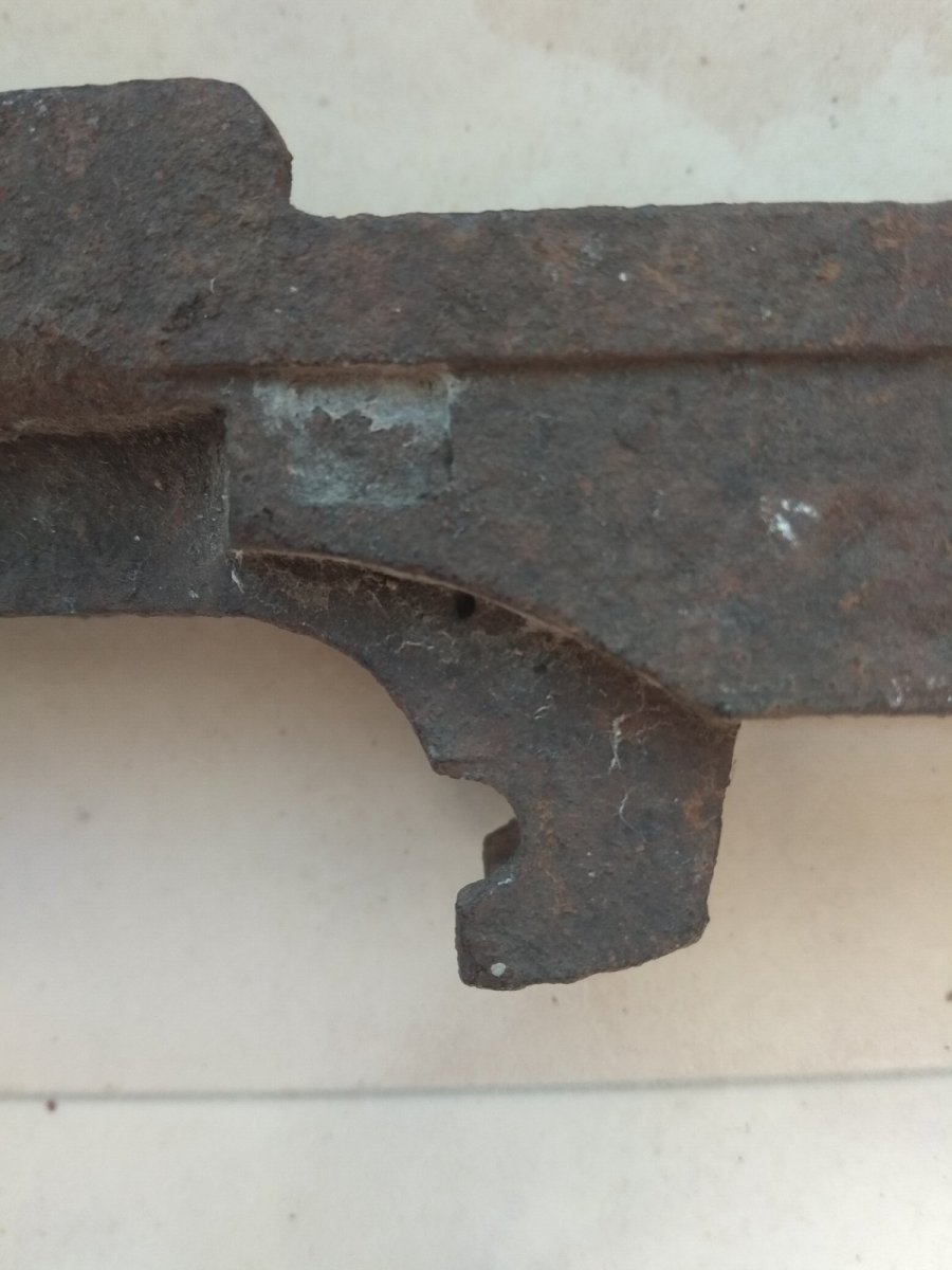

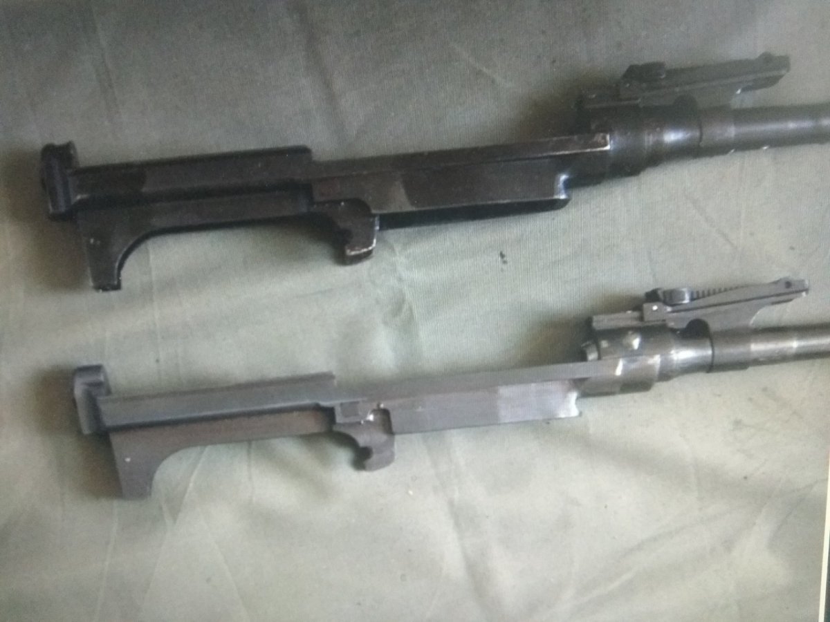

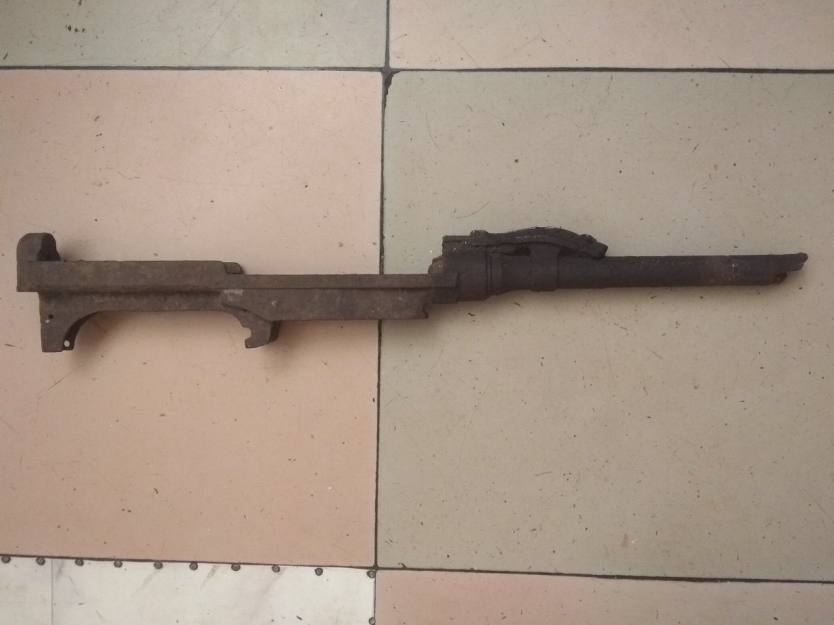

    Приветствую камрады знакомый попросил закинуть свт на определение, а именно место на раме отличается, почему так просьба подсказать.

    Почему все думают, что упрощенная рама - это признак АВТ? Упрощенная рама пошла в производство уже в конце 1941 (а работы по упрощению начаты были поздней весной 1941 года еще) года сразу после эвакуации мощностей. Потому это "ствольная коробка СВТ/АВТ военного времени выпуска"
    kantslend, Мансур Львович, Gasser та 5 іншим подобається це.
  7. Криос
    Криос Stabsgefreiter
    137
    Харьков
    Кстати, на раме на приведенном фото отсутствуют пазы под кронштейн оптического прицела.
    Олег Грабовский та minitarn3838 подобається це.

    ...они все - "военного ... выпуска"...
    просто пОздняя рама...

    На большинстве СВТ пазы присутствуют, но это не говорит, что они СНАЙПЕРСКИЕ. Только наличие выемки под чеку является показателем возможного использования винтовки под снайперский прицел. Это обсуждалось многократно и не только у нас.

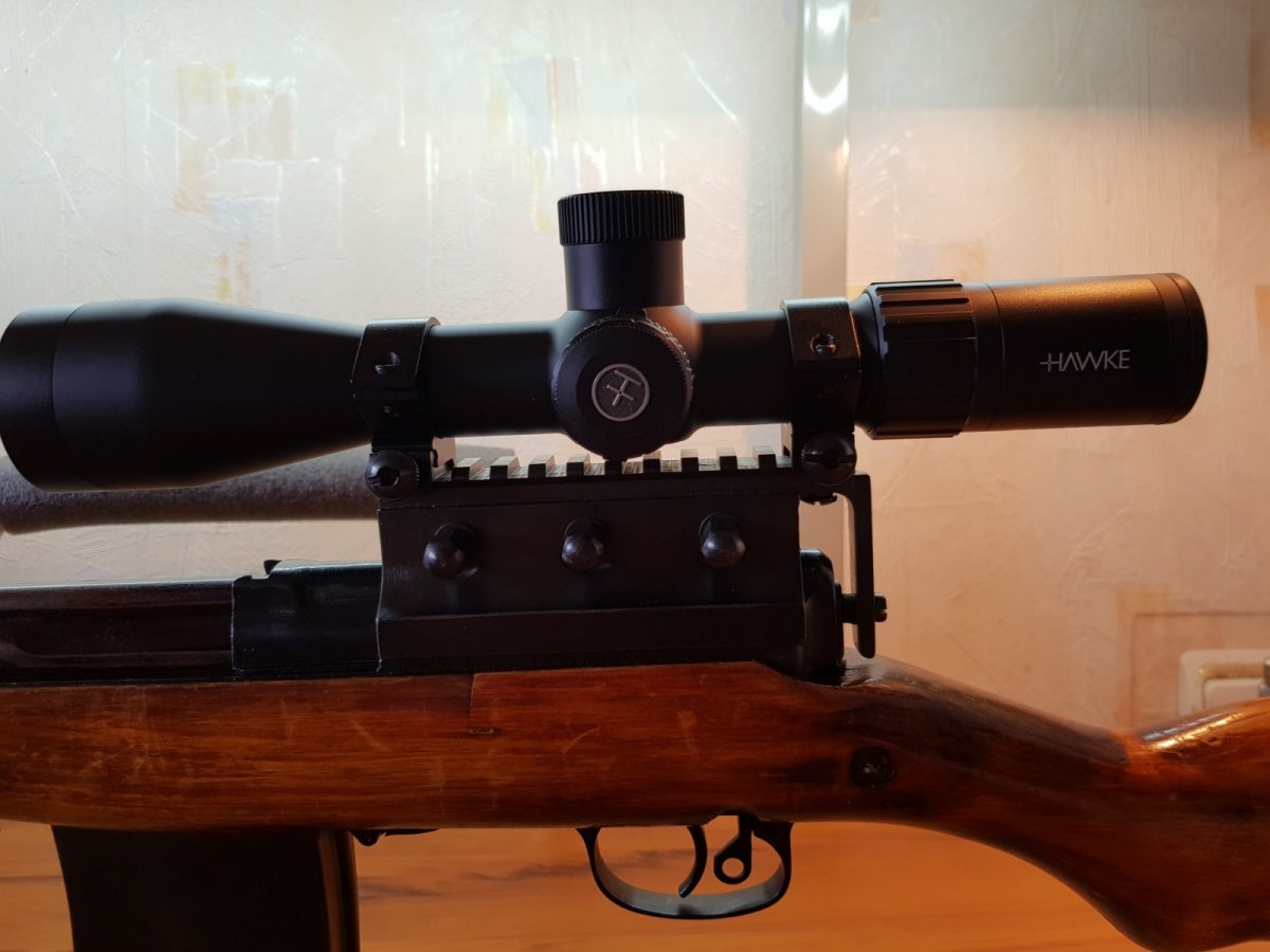

    Уважаемый, с вашей тезой согласен. Но с уточнением и дополнением.
    Согласен с тем, что оружие может входить в разряд сгайперского при наличии ВСЕХ ЗАВЕРШЕННЫХ ТЕХНОЛОГИЧЕСКИХ ОПЕРАЦИЙ как по подготовке ствола, так и для установки на него штатного прицела.
    Но подготовка ствола производилась лишь для штучных, высокоточных изделий, предназначенных для уже признанных мастеров своего дела. Вспомните газетные фото того времени с вручением именной снайперской винтовки, с особым сволом и подгнанным ложем под конкретного стрелка.
    А в повседневном армейском быту снайперки выбирались из вала по лучшим показателям.
    В дальнейшем, на отобранных фрезеровались пазы. Ставилось клеймо С. Но углубление под чеку прицела, действительно делалось не всегда.
    Был госзаказ на определенное количество стволов под полную комплектацию СВТ(с). Остальные, как и все оружие, шли в арсеналы, где при необходимости в арсенальных мастерских делась выборка под чеку.
    В оружейной промышленности любой страны КЛЕЙМА ПРОСТО ТАК НЕ СТАВЯТСЯ и при установке кронштейна иной конструкции , я имею в виду наше время, эти СВТ становились снайперскими.
    Вот как на моей Свете выпуска 74-м заводом, Ижевск, апрель 1941 г.
    Или вы не согласны ?
    Останнє редагування: 8 лют 2021
    vgvg4 подобається це.

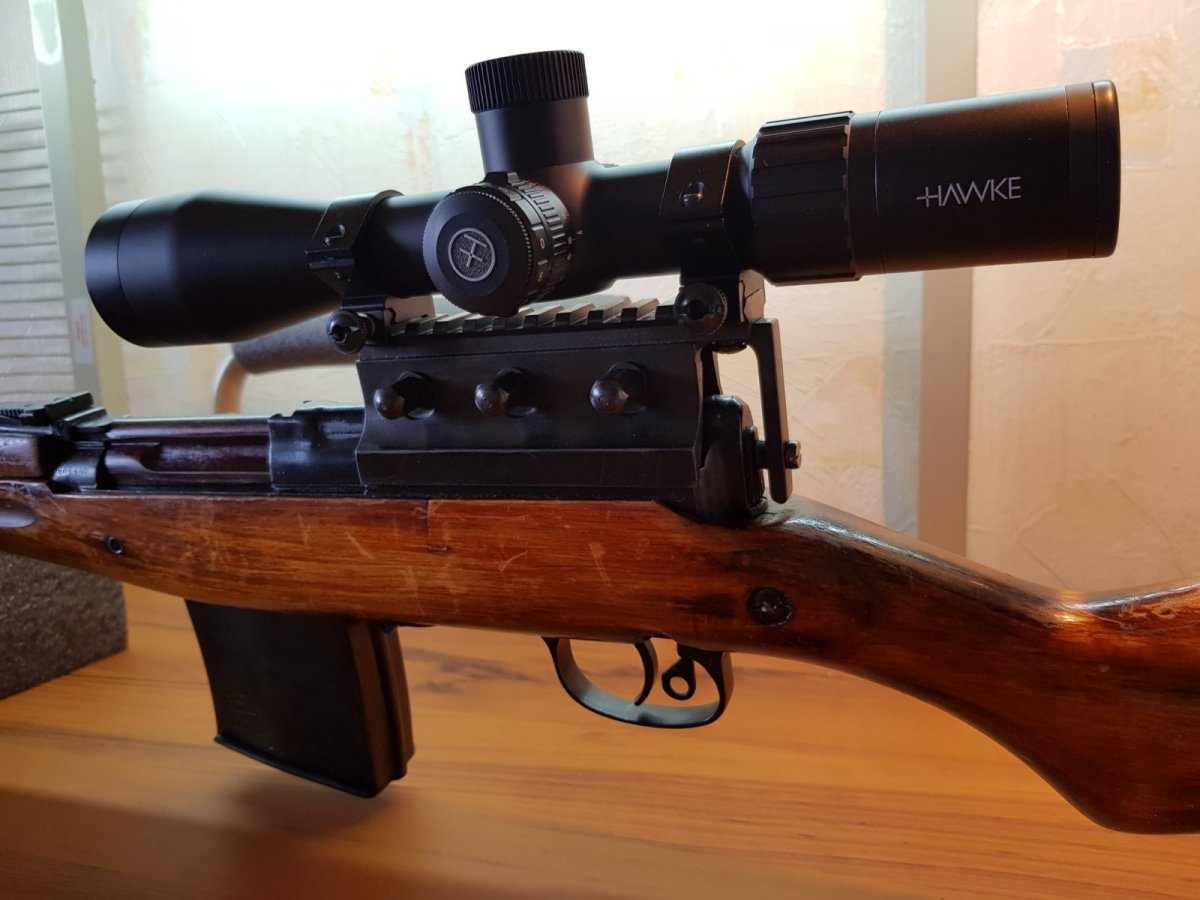

    ...да, то что на фото - не "снайперская винтовка СВТ" (в понимАнии оружейников с заводов или фронтовиков)
    ...просто рядовАя "40-вка", на которую (горАздо позже) взгромоздили оптику...
    З.Ы. ..А гильза при выбросе не бьЁт по объективу ??

    Уважаемый, я повторюсь в своей тезе о том, что НИ В ОДНОЙ СТРАНЕ МИРА В ОРУЖЕЙНОЙ ПРОМЫШЛЕННОСТИ КЛЕЙМА ПРОСТО ТАК НЕ СТАВИЛИ.
    А клеймо С, которое имеется на моей Свете, говорит лишь о том, что она несколько лучше обычной валовой винтовки.
    А чистых снайперок в время войны были даже не сотни, но десятки. Как и в наше время есть ТОЗы и есть настоящие Олимпийки под мастера, и которые стоят как два десятка ординарных стволов.
    Главное понимать о чем вообще дискуссия. Даже при наличии всех проточек и клейма С, это будет всего лишь винтовка ПОВЫШЕННОЙ точности для стрельбы на дистанции до 400 м, ибо со штатным прицелом на большую могли стрелять только чукчи или буряты.
    А с вашим выражением ВЗГРОМОЗДИЛИ я согласен лишь частично. Ибо ... Во-первых, с данным кроном я снимаю и устанавливаю прицел после чистки фактически без последущих корректировок, а во -вторых, что же делать, если штатные вилки были рассчитаны на 26 мм при линзе 22 мм, а я люблю баллистику. Лично я ловлю кайф при стрельбе на 400-500 м. При разном ветре и температуре. Но не зимой. Сын со своего Маузера М18 6,5 , а я штатным ЛПС. Главное, глядя на положение ленточки у мишени, довести свои действия до автоматизма, особенно если на мишени наклеено большое фото Путина.
    Гильза не бъет. Она вылетает на 2 часа. Линза 44-я. Длина прицела 300. Если бы стоял с 50-й линзой при длине за 400 мм, с нависанием и с минимальным зазором над затвором, тогда вероятно удар был бы.
    А траектория экстракции регулируется газорегулятором. У меня стоит 1,3. При проходном калибре 7,65.
    Да и вообще, когда я купил Свету, то был приятно удивлен. У меня это третий ствол. Калашик 54-года с фрезерованной коробкой, CZ-455 и Света. Калашик-это понятно... Он должен быть таким, какой он есть, без наворотов и навесок. Из него делать бластер- нонсенс, хотя некоторые пробуют и считают что им это удалось. А это лишь машинка для боя, а не для игр на полигоне. И владеть нужно штатным , а не штучным АК. ЧЕЗЕТКА -это для поддержания тонуса и дыхалки, ибо стрельба на 50-100 м при цене патрона Чемпион чуть больше 2 грн-это не просто удовольствие, а песня. А вот Света меня действительно приятно удивила. Если АК привычен, то к Свете я привыкал из за ее длины. Но она оцентрована, легка и прикладиста именно со штатным прикладом. И стрельба с открытым прицелом меня порадовала неимоверно. И если бы не возрастные изменения зрения, то я бы и оптику не утанавливал... Но это всего лишь мое частное мнение.
    С уважением. Было приятно общаться.

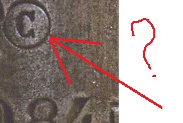

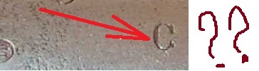

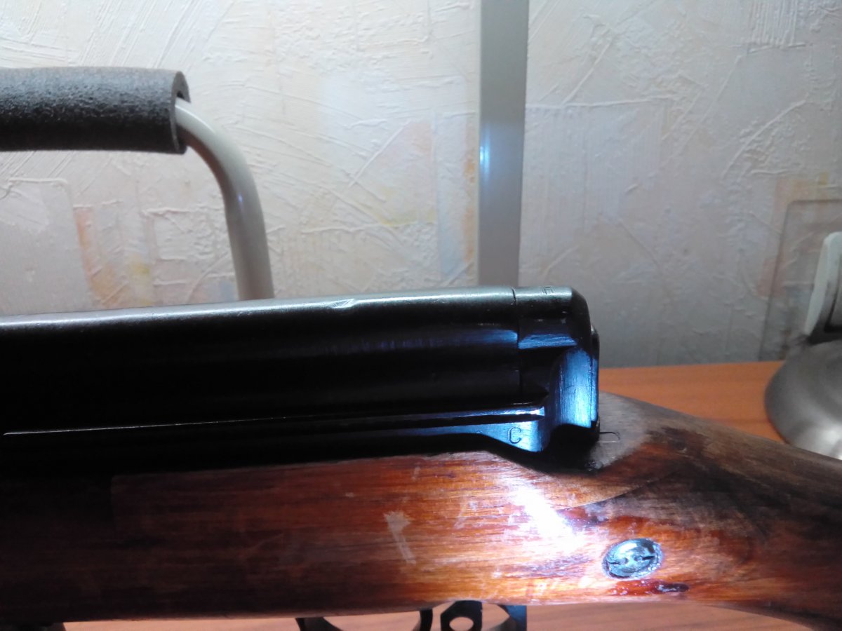

    ...и далее - не совсем понЯтно, о каком клейме (на СВТ) ведется речь ??
    об вот таком (фото 1), или об вот эдаком ?? (фото 2)
    (или еще об какОм ином !??)

    ...щас интересно про клеймО.
    Вы не ответили на вопрос...
