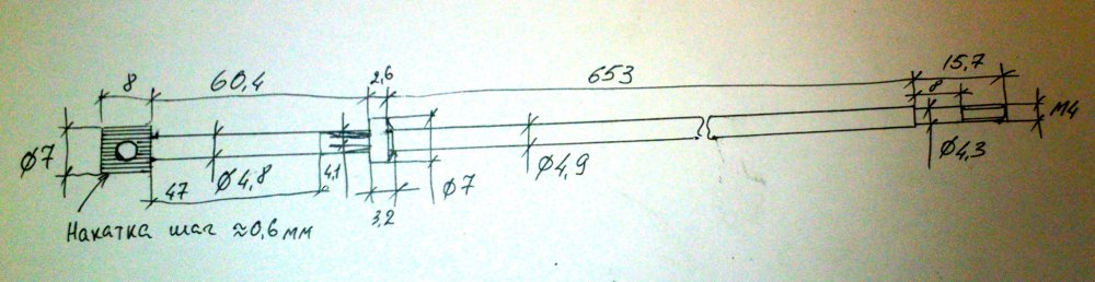

    Добрый вечер.Подскажите пожалуйста размеры или может у кого то есть чертеж шомпола на СВТ-40.Заранее всем откликнувшимся спасибо.С ув.(может у кого есть инфа о продаже)

    Так же интересует чертежик антабки,может у кого есть.С ув.

    Со своего снял вот такие размеры
    TulskoyTokarev та рамзэс подобається це.
  8. nacik
    nacik Stabsgefreiter
    416
    диаметр отверствия 4мм от конца шомпола до центра отверствия 4,5мм

    Большое спасибо.Завтра распечатаю и в работу.С наступающим Новым Годом.Мирного неба над головой.С ув.

    Чертеж немного не правильный. резьба не такая вообще.
    правильное название резьбы СПВ 0",160х32 нит. - специальная Витворта, диаметр 0,160 дюйма(4,064мм.), шаг резьбы 32 нитки на дюйм

    Спасибо камрад но ввиду отсутствия дюймовых резьбомаров имер привольность предположить резьбу М4 ибо вищеры, протирки, ерши на шомпол СВТ40 стокойно накручиваются от СКС АК47 и других изделий калибра 7,62
  12. nacik
    416
    а вот попробовал накрутить гайку на 4 и понял что был неправ

    Такая же резьба 4,06х32нит. на шомполе АКМ. В дополнении к НСД указано, что резьба специальная, т.е. нестандартная. Схожесть с резьбой Витворта - профиль 55 градусов. Покопавшись в существующих стандартах, я не обнаружил близкого соответствия, да и диаметры дюймовых резьб, какой и является резьба Витворта, обычно указываются в дробях, кратных 1/64, а не в десятичных дробях. Таким образом, мы имеем дело со специальной резьбой. До конца непонятна причина, по которой решили использовать именно нестандарт, а не М4
