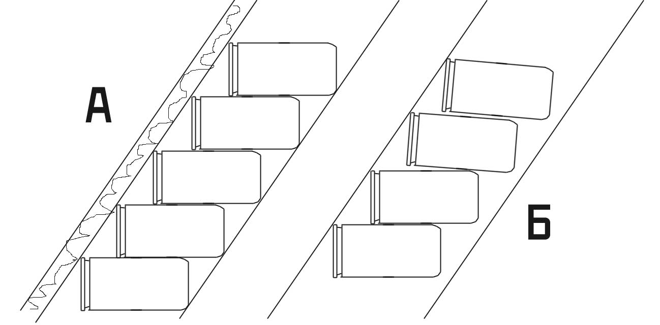

    Все дело в магазине, я уж не знаю кто его проектировал, немцы или турки, которых в Германии больше чем немцев. Но магазин надо дорабатывать, при заряжании более 3-х патронов идет их перекос в магазине, чем больше зарядить тем сильнее они перекашиваются, вследствие этого получается неправильный угол подачи патрона в патронник. На рисунке слева как должно быть (после поработки магазина), справа как оно есть по дефолту.
    У меня сейчас свободно заряжается 7-мь патронов + 1 в стволе.

    Вы, уважаемый камрад, молодец! Чертежик сами рисовали? Могу добавить только, что двойной выброс происходит именно из-за продольного перекоса патронов. Стрелянная гильза, двигаясь от патронника и скользя по следующему патрону попадает краем донца в проточку оного и задирает его. Губы магазина этого пистоля, короче собственно патрона наполовину. Такого момента больше нигде не увидишь. И сама пружина магаза, конечно навита неверно и способствует перекосу. Не буду бубнеть о прогрессивно развивающемся усилии при сжатии пружины и доработке магазинного подавателя патронов, ТС разберет магазин и все пошатает, пощупает и истина откроется ему.;)
