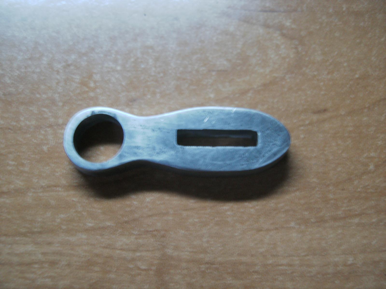

    Сделал гарду на штык и хочу ее состарить. Помогите советом, что можно сделать в домашних условиях (ну кроме как закопать и ждать)
    Зарание благодарен.
    PS Способ с повареной соль пробую, лежит уже несколько дней но пока ничего.

    Смочите паяльной кислотой заржавеет на третьи сутки.

    А если немного подогреть перед смачиванием,заржавеет моментом!:smile_12:

    Берем пол литровую банку, наливаем на дно (очень мало) азотной кислоты
    Предмет подвешиваем у горловины, накрываем крышкой и кульком. Обмотать горло(банки) скочем и оставить на пару дней в тепле. Через пару дней будет супер ржавчина, а если держать дольше то и раковины.:eek:
    Можно использовать и другую кислоту, но будет дольше и не так эффективно.:smile_12:

    Метод очень прост. Основан на электролитической гравировке. Только вместо изображения на плоскости металла гравируем раковины. Плюсы - изготовление раковин от 0,5 до 2 х-часов, не нужно приобретать кислоты и другие реактивы, нет никакого риска передержать и риска для здоровья, т.к. процесс полностью контролируем. Минусы - даже не придумаю. Значит что нужно. 1) Блок питания 9 В (любой), можно 12 В, два провода, пинцет, небольшая чашечка с водой, поваренная соль, щетка-крацовка и автомобильная грунтовка (желательно баллончик). Описание процесса: берем делаль, чистим мелкой нажачкой, затем покрываем грунтовкой в два-три слоя, ждем, когда высохнет, затем в произвольном порядке на деталь наносим раковины путем точечной очистки детали до металла. Удобнее всего взять щетку-крацовку и прижать ее к детали, получатся точки металла на делали. Некоторые из них можно расширить иголкой. После этого сооружаем прибор для гравировки. Берем блок питания, к нему подсоединяем два проводка, полярность не помню, обычно проверяю опытным путем. Один провод подсоединяем к пинцету, другой к детали (место с открытым металлом). Берем пинцетом шарик из ваты, мокаем ее в чашечку с соленой водой (1 чайная ложка соли на 100 гр воды), подключаем в сеть и этим пинцетом с ваткой начинаем водить по детали. При этом слышно шипение и вода начинает приобретать ржавый оттенок впроть до черного. Ватку периодически меняем, смотрим за появлением раковин. Когда посчитаете, что достаточно, процесс останавливаете, чистите деталь от грунтовки (щетка-крацовка, расстворитель, мелкая наждачка), оцениваете результат. Если покажется мало - процесс повторить. Обычно в течение получаса, появляются на детали мелкие точки, которых вполне достаточно. Удачного состаривания)

    Прикольно и просто. Спасибо, буду пробовать

    Забыл добавить...Если реакции нет (не шипит и нет выделения ржавчины), то нужно поменять полярность.
