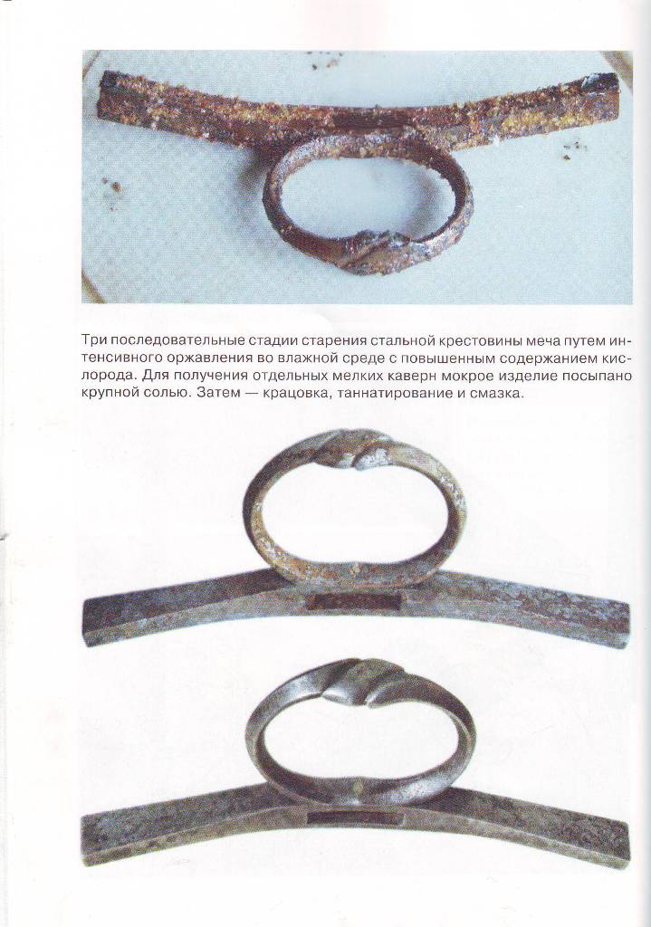

    Прилагаю скан страниц книги В.Хорева "Реставрация оружия".
    Думаю автор простит меня за несанкционированное использование его трудов, ведь все на благо реставрации. В тексте приводится процес состаривания вновь изготовленного перекрестия для меча ХV1 века.
    Посмотрите, может пригодиться в Вашем вопросе.
