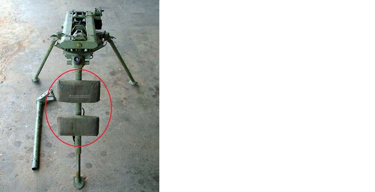

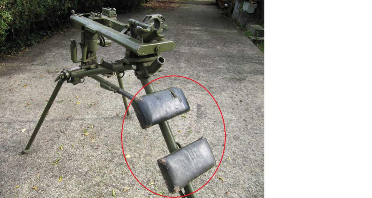

    Здравствуйте уважаемые форумчане. Такой вопрос: есть на станках к данным пулеметам такие себе подушечки не передней ноге. Вот не могу до конца понять из чего они зделаны(в оригиналах) и чем набиты? Вроде с виду обшивка кожаная..хотя находил фото, на которых из далека обшива похожа на брезент:( А про внутрянку ваще ниче не нашел :( Мож кто знает, подскажите пожалуйста.
    Вот фото таких подушек:

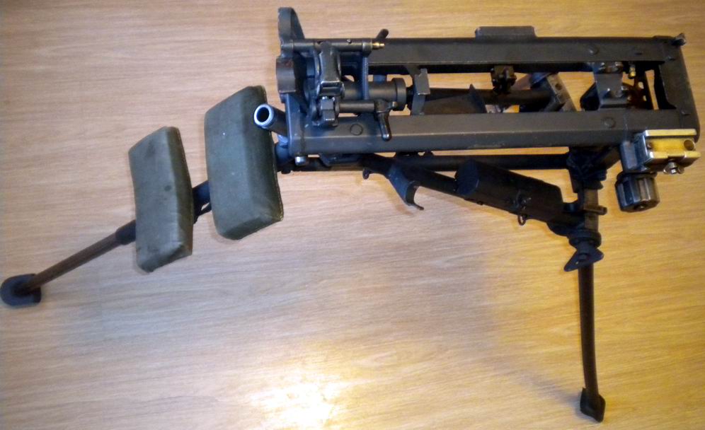

    Это упрощение производства в зависимости от выпуска у ранних вариантов подушки были кожаные(справа) у поздних брезентовые(слева).

    Разве не дермонтиновые? Тогда этот материал был очень распостранен.

    Я собссно к тому, что на последнем, правом фото в посту №1 подозреваю именно дермантиновую обшивку подушек.
    Кожаная поношенная по другому выглядит. Да и к попаданию воды и др. загрязнений на поверхность подушки дермонтин устойчивей кожи.
    А вот набивка - да, именно из конского волоса. Поролоновых тогда не было.

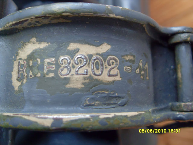

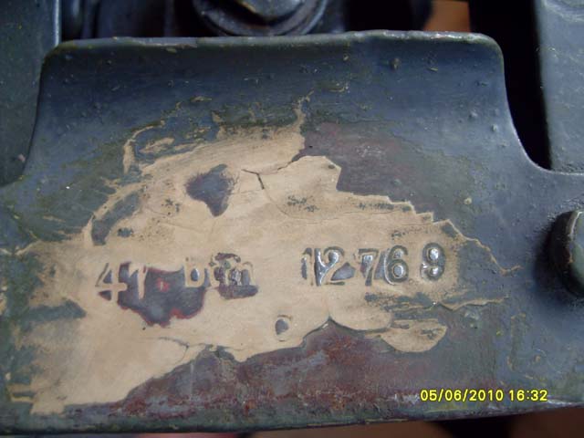

    На моём станке все клейма 41 года.
    Подушки брезент.
    Видел на фото станок камрада ssshturman, у него тоже брезент. Кстати оригинальная краска желтая. Обратитесь к нему, он выложит фото.

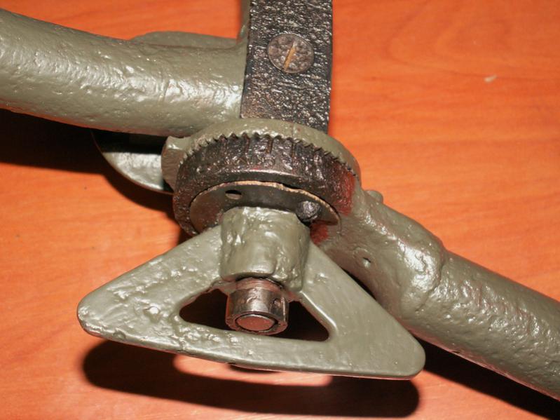

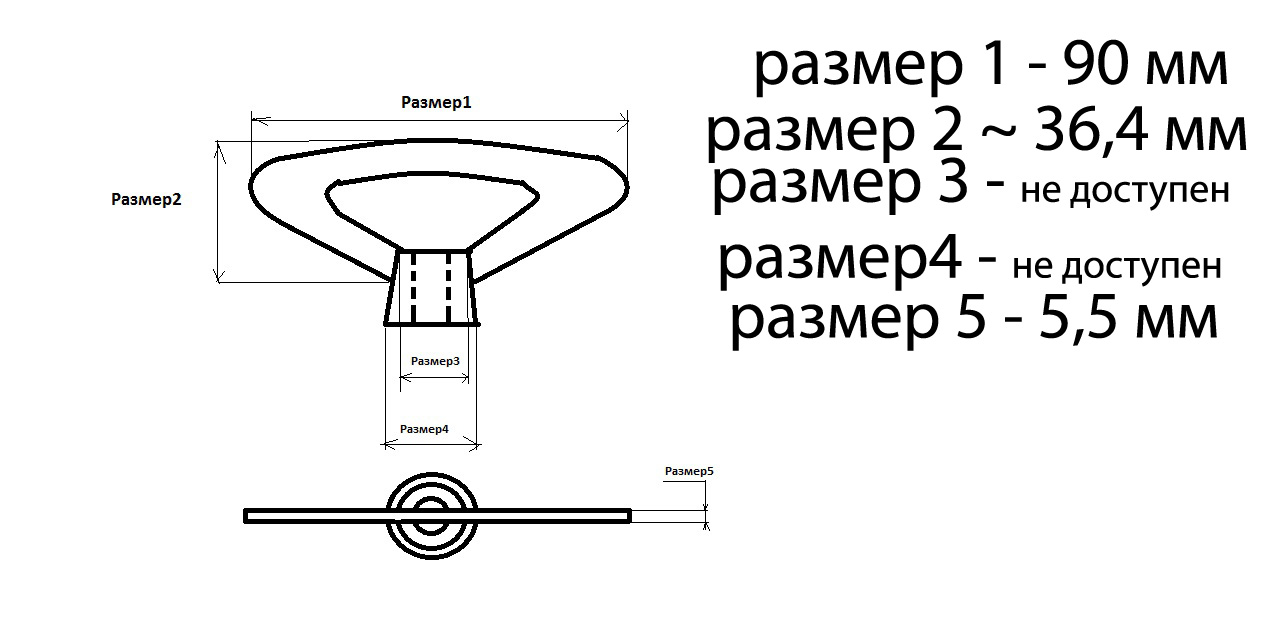

    Еще раз всем привет. Уважаемые владельцы/знатоки таких станочков, помогите плз установить размеры такой вот ручки крепления ног.
    На фотке то как она выглядит в реале и чертеж с размерами размер1- размер5 в ММ. Кто может замерьте пожалуйста, буду очень признателен. За ранее спасибо.
    За качество чертежа извините - не силен:oops:

    Размер № 5 - 5,5 мм актуален для алюминиевых барашков. У стальных 3 мм
