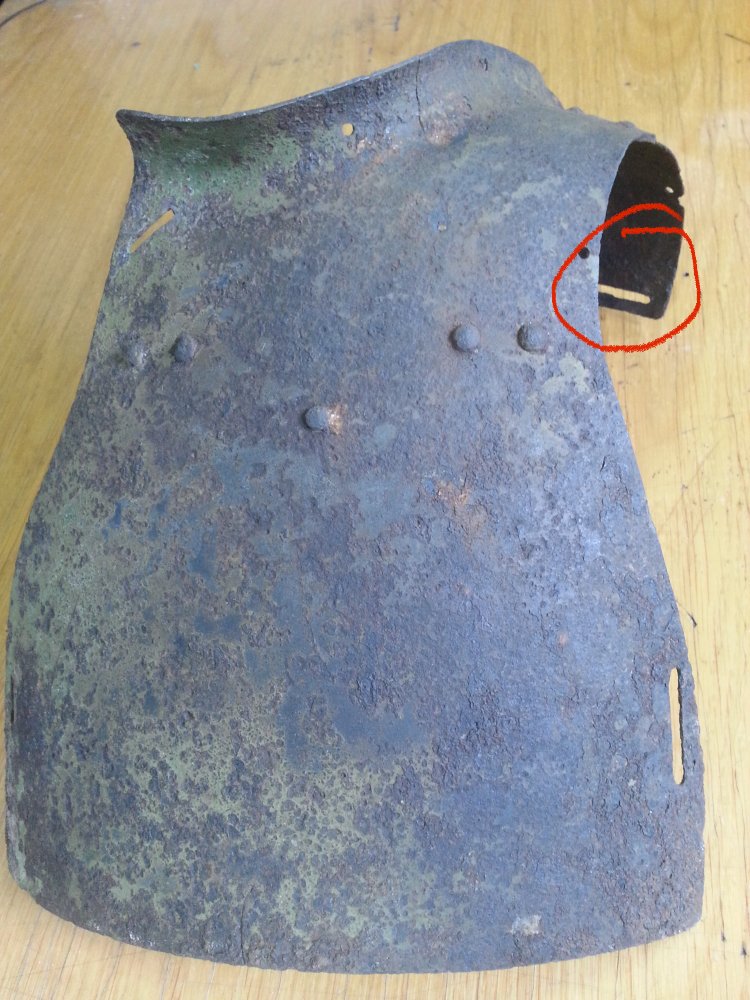

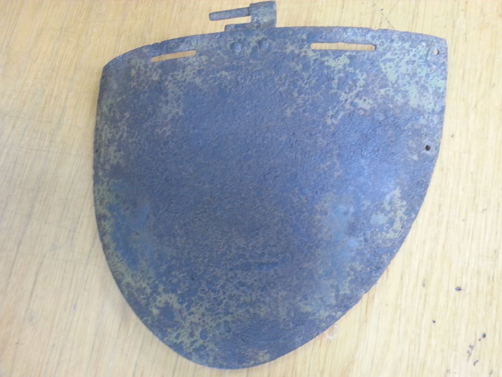

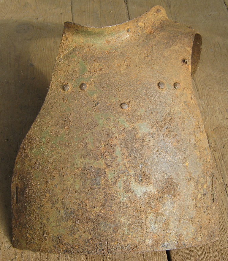

    IMG_0687.JPG IMG_0688.JPG IMG_0689.JPG IMG_0690.JPG IMG_0691.JPG Здавствуйте ,достался мне вот такой СН42 .Решил заняться реставрацией. После того как промыл с хоз мылом выступило немного родной краски(фото ниже),но появилось много каверн.Если бы ни эти каверны нагрудник оставил бы как есть и вопрос само собой отпал.Вопрос -стоит ли шпаклевать и застаривать такой предмет (РЕМЕШКИ ПОДКЛАДКУ И ДР ФУРНИТУРУ УЖЕ ИЗГОТОВИЛ) Всем заранее СПАСИБО.
    отмыт СН42 попробую скинуть чуть позже все незагружается

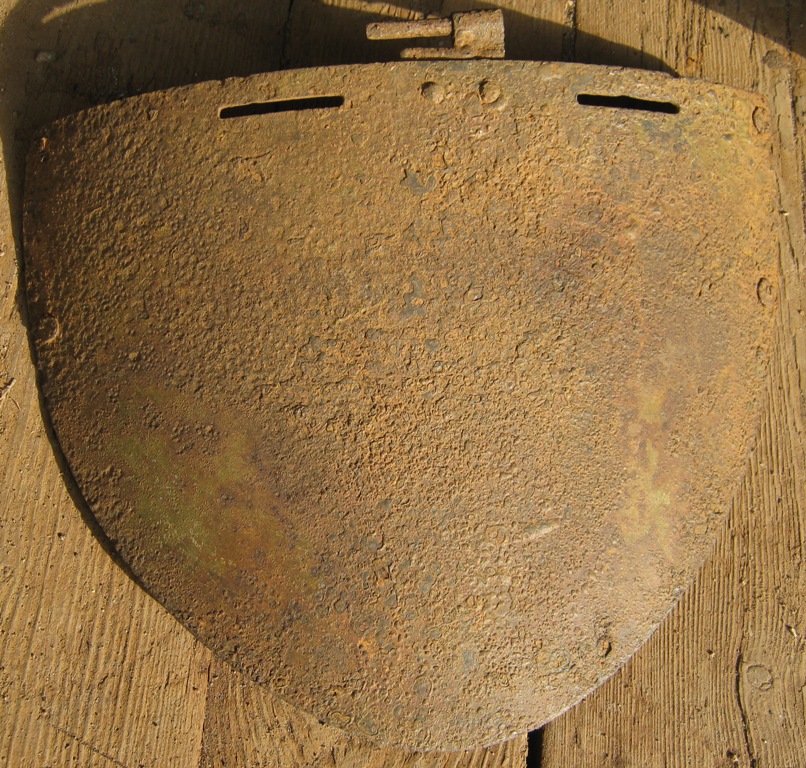

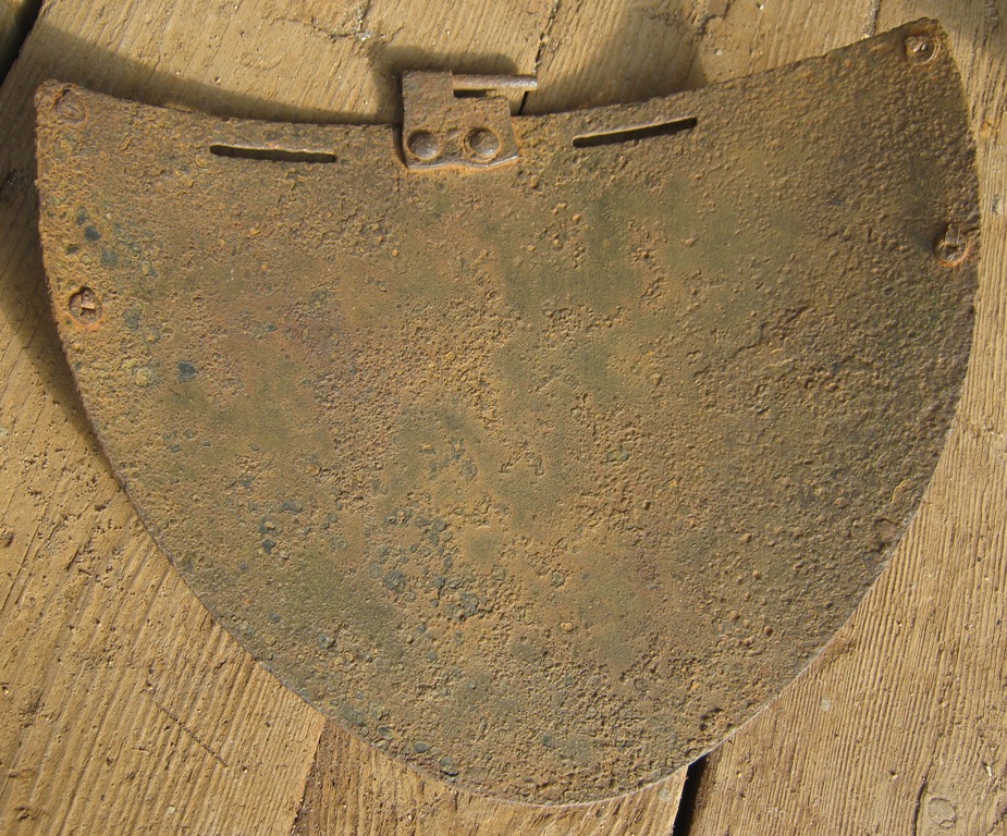

    20140420_154951.jpg 20140420_155022.jpg 20140420_154917.jpg 20140420_154738.jpg 20140420_154803.jpg вот собственно и отмыт .ВОПРОС -отавить как есть или красить и застарить
  3. Johan Weiss
    Johan Weiss Oberleutnant
    24
    4,864
    Все зависит от того что вы хотите с ним делать, я б оставлял у самого есть сн 42 но после чистки краски не было.......а на сн 38 краски и подавно не было, поэтому под реставрацию их отдал......а ваш я б оставил как есть ( если вы его на рекон не таскаете) а для "полки" самое то! Только как-то законсервировать надо его!

  4. урк
    урк Leutnant Клуб взаимопомощи
    6,080
    Location:
    домити акуратно і законсервувати , зібрати все разом і на полицю

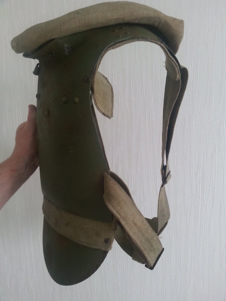

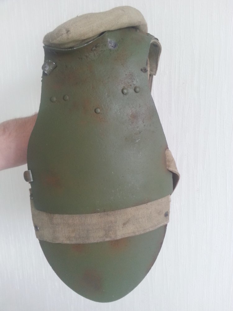

    Россия

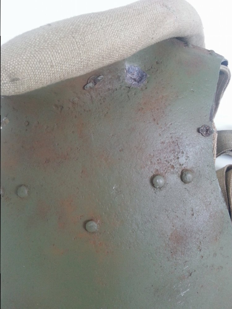

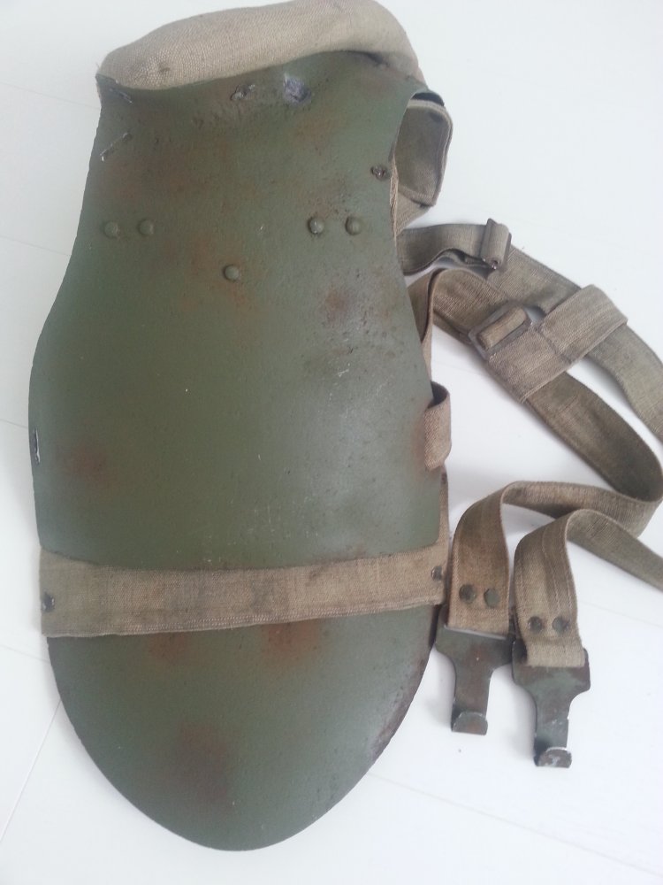

    Всем здравствуйте,дабы не открывать новую тему-решил выложить здесь уже отреставрированный СН42.Попрошу строго несудить,но выслушу все предложения и притензии.Отдельно спасибо( урк и Johan Weiss) но мужики позно написали - реставрация уже начилась, тем более -на фото может и неувидить но кираса по ходу горела потому что краска взялась (ПУЗЫРЬКАМИ)

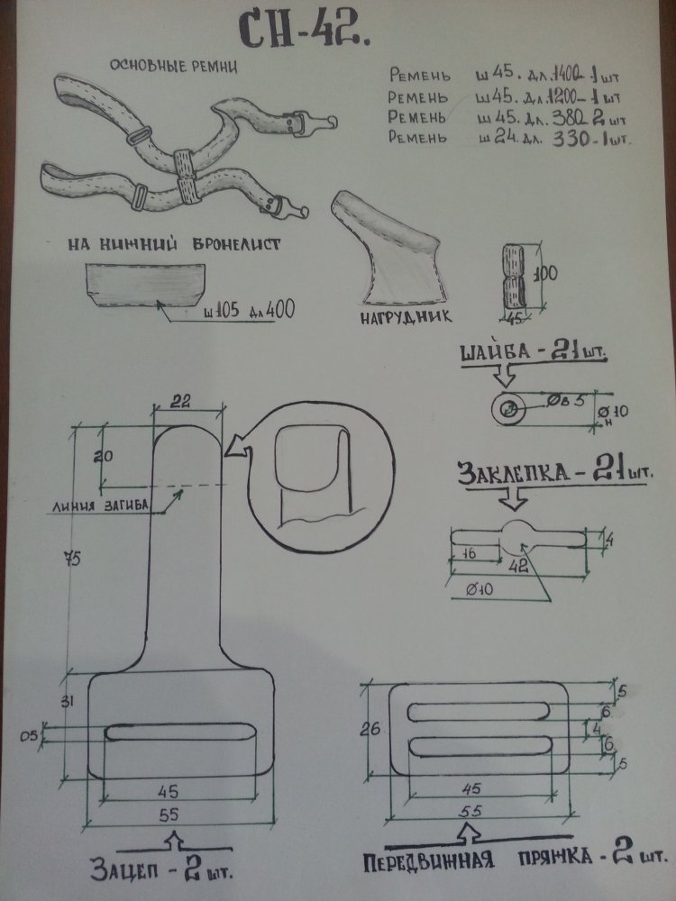

    Добавлю доп фото внутрянки-размеры крюков,ремней и др. фурнитуры.М 20140507_161213.jpg ожет кому и пригодиться

    сильно, золотые руки!! сами все делали? нет случаем что то по типу лекала подклада? и от чего ткань пользовали?
  11. woin
    woin Obergefreiter
    123
    Location:
    Россия
    Да, все делал сам от заклепок до обшивы.Лекала есть, делал именно под этот нагрудник,а так как их несколько размеров, боюсь может неподойти,др. дело крючки,заклепки и ремни.Вот выше чертеж крюков ,ремней и общего вида сам нарисовал и выложил а обшиву нестал Ткань - брезент только мягкий

  13. урк
    6,080
    Location:
    як на меен получилось досить , навіть досить , непогано ( я б сказав гарно )
    жаль , правда , що відреставрували ви його повністю ( фактично знуля )
    але за роботу + , мені подобається

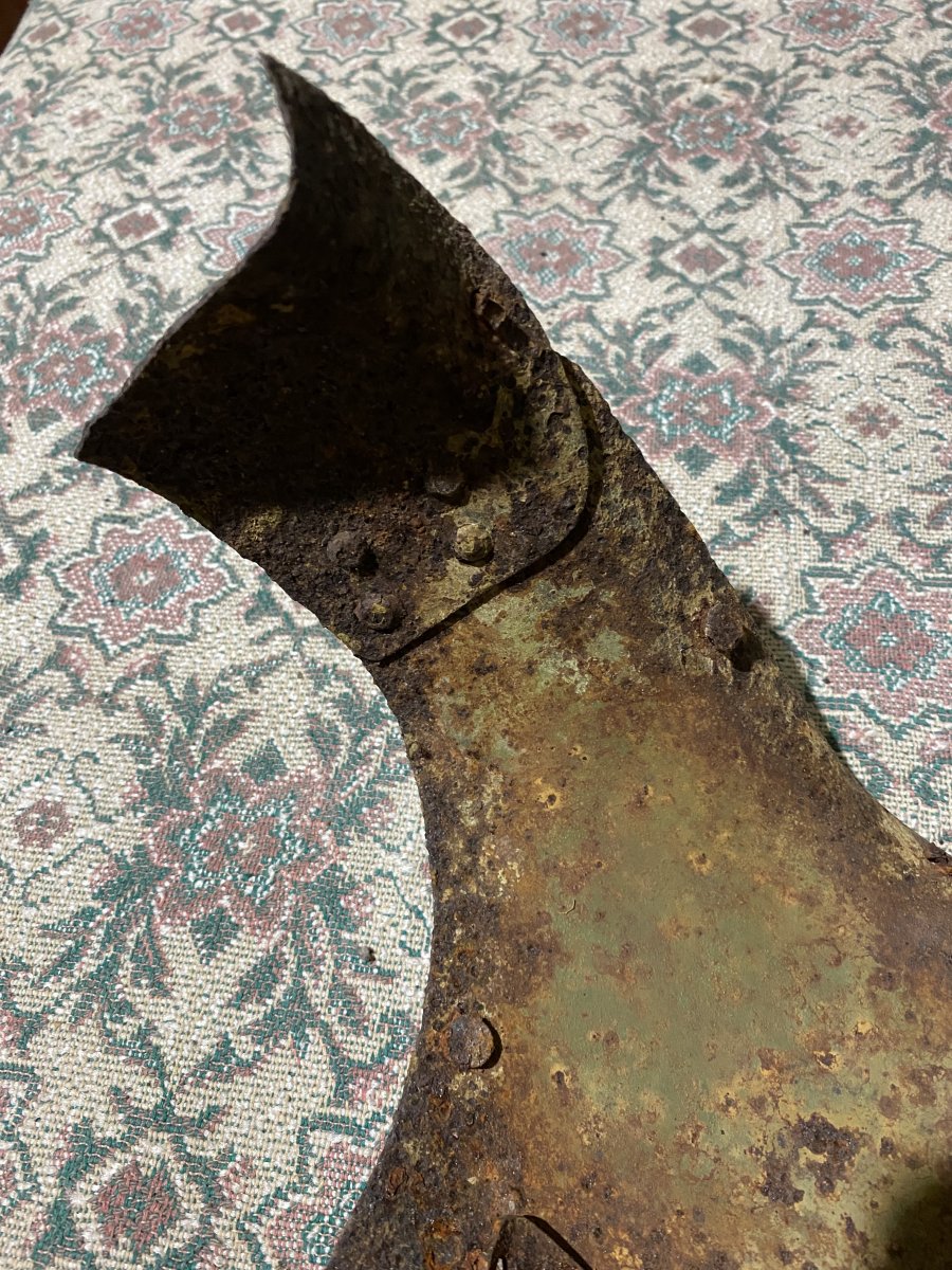

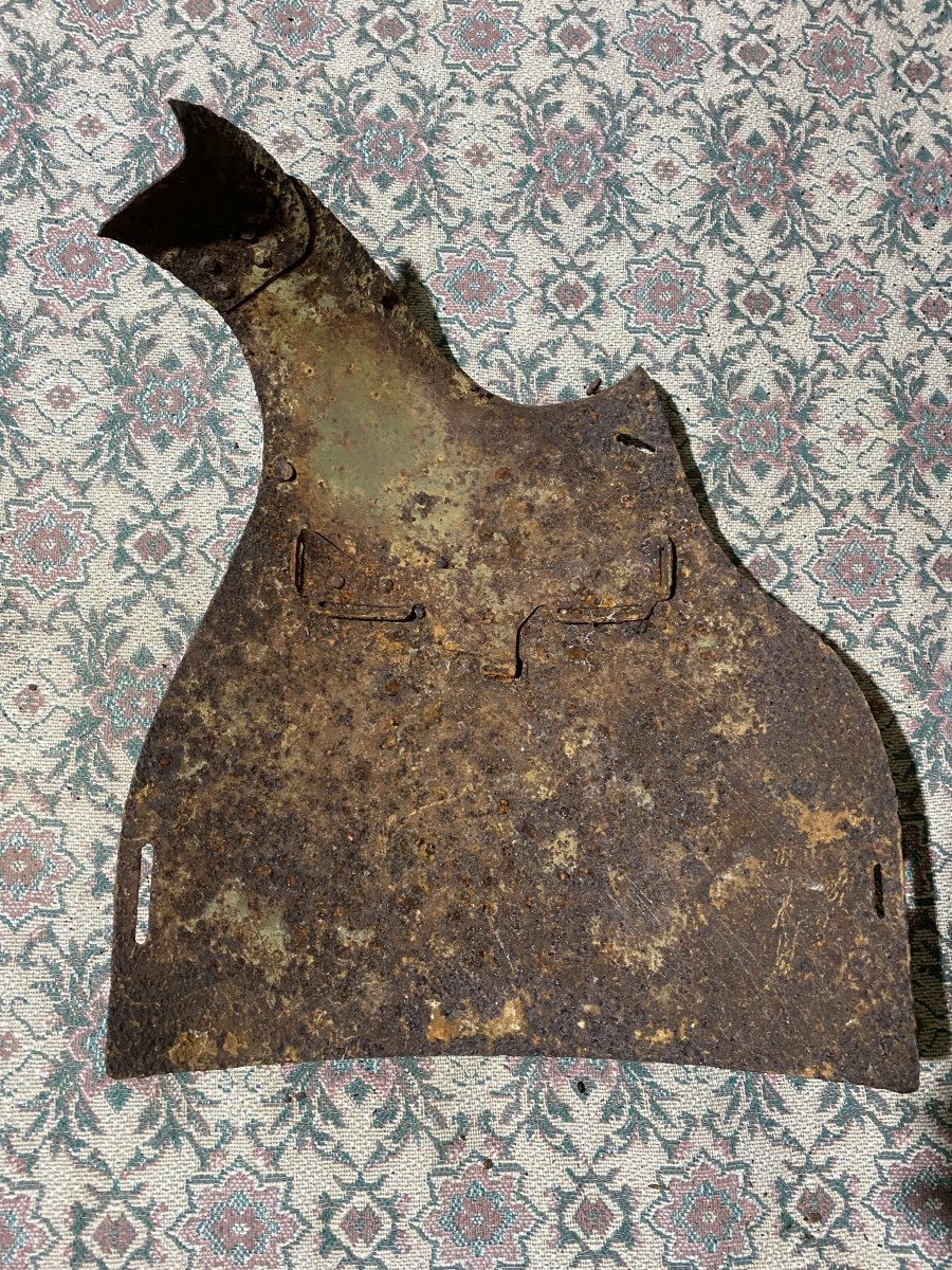

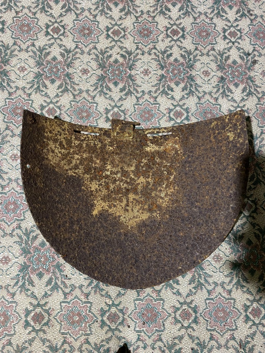

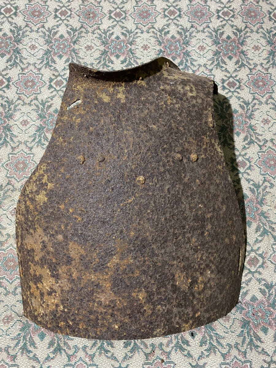

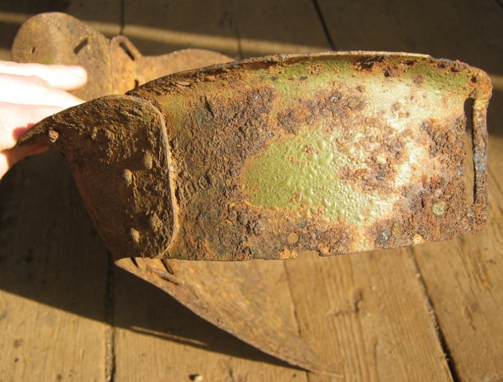

    Здравия камрады! Не хотелось бы создавать новую тему из-за одного вопроса, поэтому с вашего позволения апну эту.

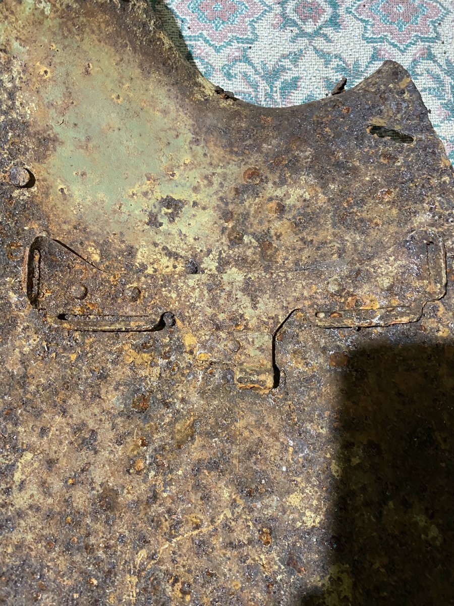

    Вопрос в следующем, имею такой СН-42, решил отреставрировать но столкнулся с одной проблемой, на «плече» отсутствует прорезь под ремень. Это вариант конструкции или же отломан кусок? Просто визуально отлома я не вижу, может быть был такой вариант? Просто как тогда к нему крепить ремни и остальную обшивку?
    artyr .1313 likes this.

    У вас полный комплект. Верхняя и нижняя пластина

  16. xtremist07
    xtremist07 Stabsfeldwebel Клуб взаимопомощи
    То я знаю камрад) У меня вот этой прорези нет…
  17. Johan Weiss
    24
    4,864
    Тогда да, отломан
    xtremist07 and artyr .1313 like this.
  18. An35
    An35 Stabsgefreiter
    133
    Location:
    Ukraine
    Скорее всего отломан. Сантиметров 5 не достаёт. Где-то на ютубе проскакивал ролик, человек рассказывает что это проблемные места у всех СНов, очень часто после земли данный узел практически полностью сгнивает.
