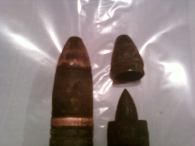

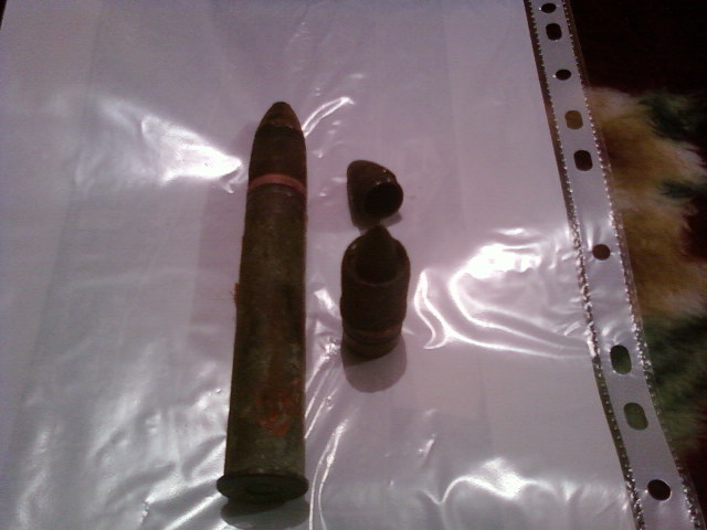

    УВ. форумчане подскажите по патрону , я так понимаю обычный бронебой ,и кроме стального сердечника в нём больше ничего нету ? колпак латунный . 42 год.цифры 188.в целом патроне деактив проведен .

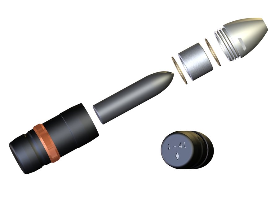

    вот братан глянь

    этот снарядик не такой и безобидный..

    Да обычный бронебой, безопасен - если не ронять на ногу и не бить по голове.
    по поводу есть или нет - там идёт маленькая зажигательная шашечка - но она не опасна и как ВВ не считается.

    Снаряд абсолютно безопасен, и нет разницы, из чего балколпак(бакелит, биметалл, сталь, алюминий) ВВ в нем нет и не было. И не факт, что в нем зажигательный состав, чаще там ничего нет или просто накручена бумага(картон) Вот у 23 мм, там он стоит.

    Случаем, с цилиндром бумаги, которой подпирается шашка PC не путаете?

    не, я в ШВАК-е с металлическим бал колпаком макет находил, он у меня упал и внутри была бумажка ... от макушки и вниз

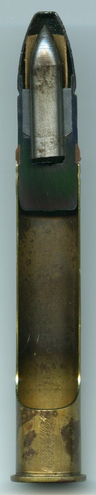

    Я, собственно, вот о чём(фото): зажигательная шашка подпирается бумажным конусом. В бакелитовых, алюминиевых и латунных балколпаках этого не было, т.к. там шашку подпирает сам толстостенный колпак.

    ну я тот не пилил, но в носовой части была не одна аккуратная бумажечка - а скрученная во много раз, и вытащил из разбитого носа я её довольно много. Кажется башка та на балконе валяется, щас металл разломаю и гляну на наличие шашки

    Это нормально, была и лента, и картон.
    Шашка конешно же будет.
    Просто у @Sieg178 образцы чаще с полигона, не снаряженые вовсе. По Войне я ни одного прохода снарядов БЗ без шашек не помню.

    Нету. Клеймо на гильзе 3-42
    з.ы. А чем пилили снарядик? я тоже хочу :)
    Да! на моём тоже.
    Корпус у снаряда такой же, щас надфилем между корпусом и сердечником извлёк бумагу ...

    Как можно выпустить бронебойно-зажигательный снаряд без зажигательного снаряжения? :) Это ни одна приёмка не пропустит.
    Бумага там нужна что бы шашка не болталась между балкопаком и нижней плоскостью корпуса. Это сейчас, набрав влагу и деградировав они плотно сидят, что приходится высверливать.
    Смысл на полигон? Дешевле и проще. Минус минимум две детали и две операции.
