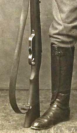

    И так, на фото изображен солдат австро-венгерской армии с соответствующей амуницией, но при белее подробном изучении фото видно, что у него винтовка манлихера обр. 1895 года, что видно по характерной форме магазина винтовки, однако штык на его поясе с первого взгляда образца 1888 или 1890 годов.
    На других прикрепленных фото.

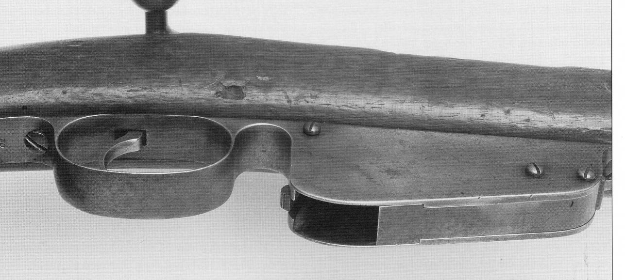

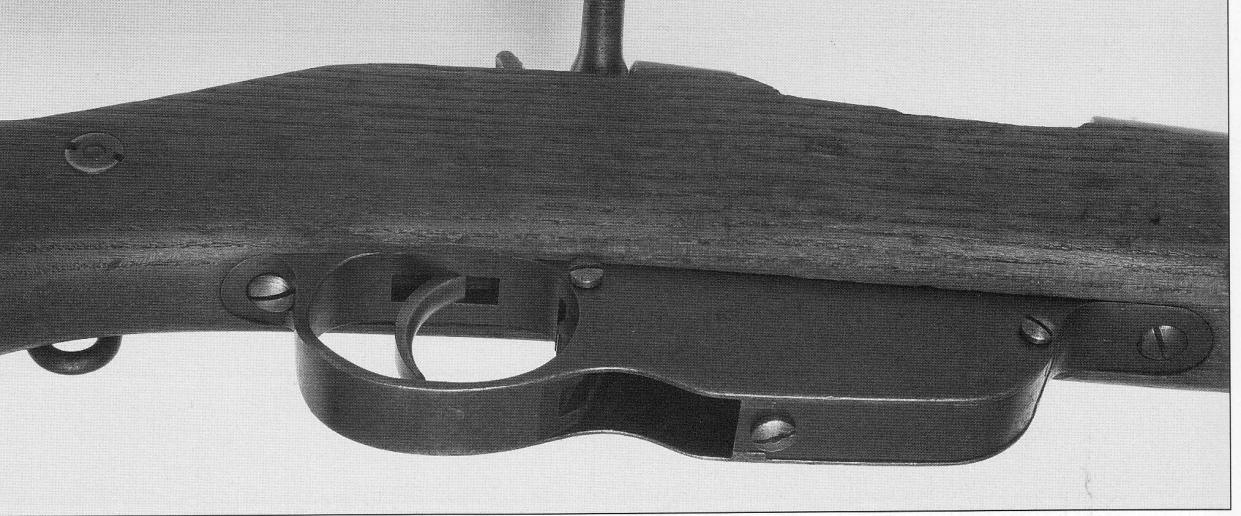

    1. магазин винтовки с фото детально.
    2. Штык детально.
    Далее в сравнении.
    3. Форма магазина, характерная для винтовок манлихера обр. 1886, 1888, 1890 годов.
    4. Форма магазина, характерная для винтовок манлихера обр. 1895 г. и карабинов манлихера обр. 1890 и карабинов и штуцеров обр.1895 годов.

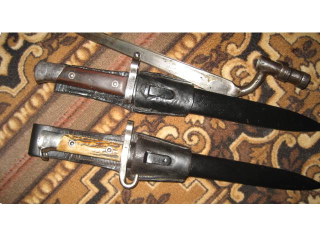

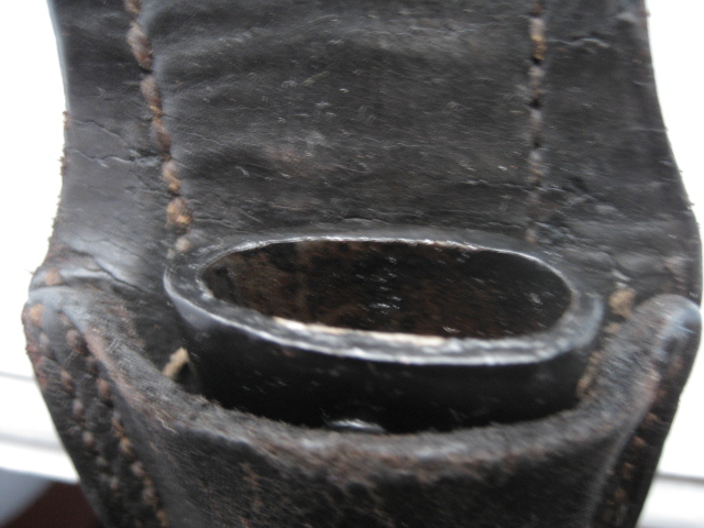

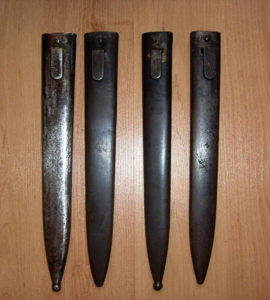

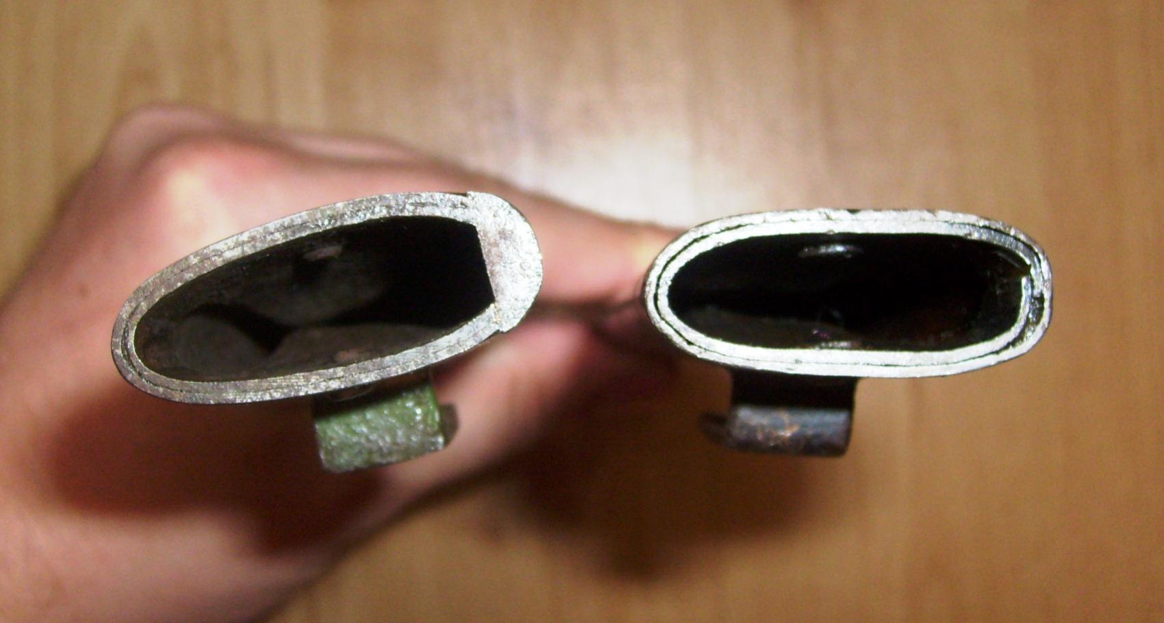

    Хотя на приведенном мною в теме фото солдата не видно кольца крестовины, что бы увидеть соответствующий крепежный болт, о том, что это штык образца 1888 или 1890 годов, я сделал вывод по расположению штыка в ножнах и соответственно на поясе у солдата.

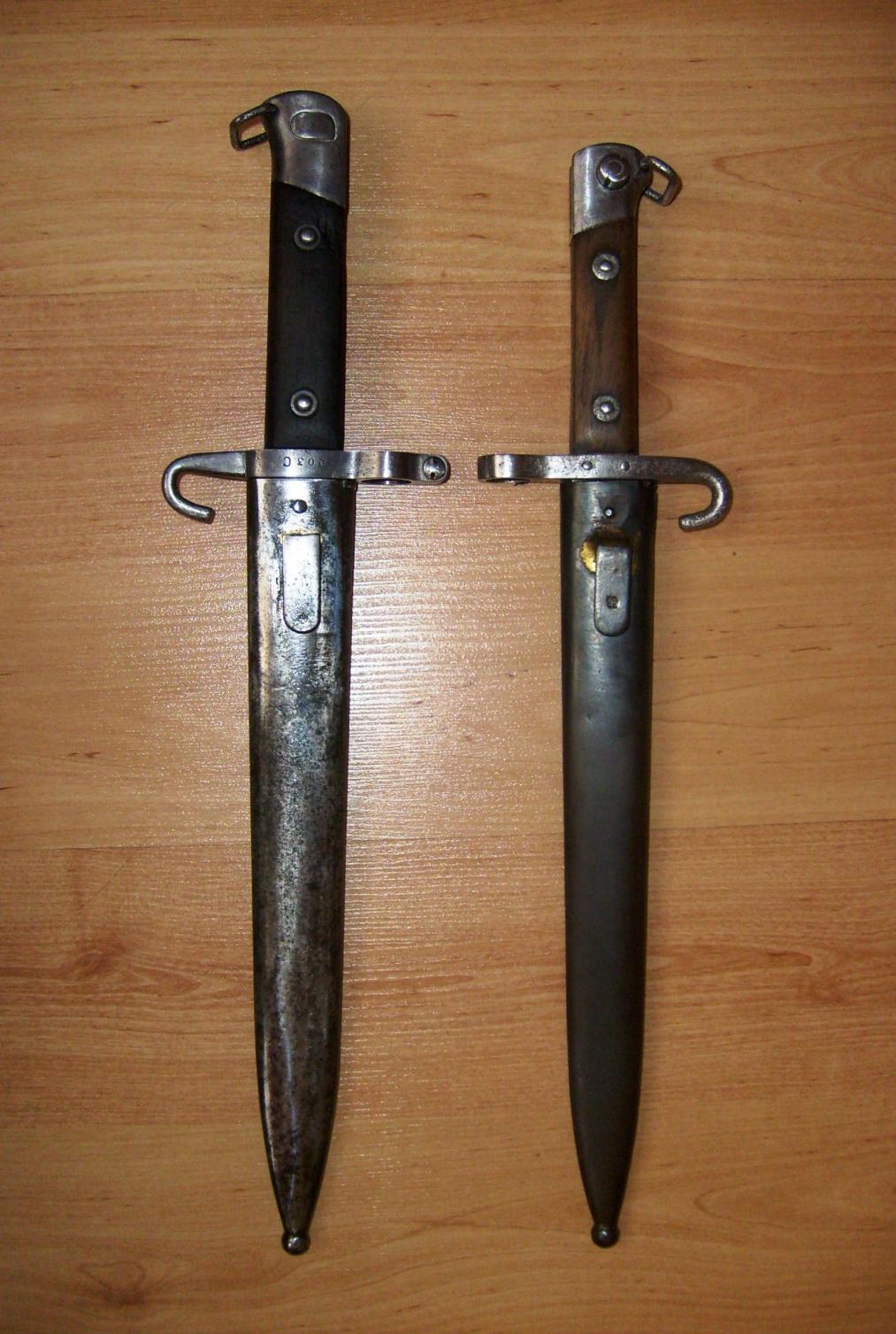

    Всем , я думаю известно, что клинок штыков обр. 86, 88 и 90 г.г. расположены обухом к кольцу крестовины, а у штыков обр. 95 года лезвием к кольцу крестовины.
    Устье ножен любых штыков к винтовкам манлихера, как обычных (с шариком на конце и характерной "полочкой" под обух, расположенной справа от крюка), так и экстренных военных выпусков (без шарика на конце и характерной "полочки") сделаны так, что клинок при вложении в ножны расположен обухом справа - если смотреть соответственно на штык или фото солдат, его носящих.
    И, таким образом если это 86, 88 или 90-й штыки, то кольцо крестовины будет соответственно справа, а если это 1895 штык, то кольцо будет слева.

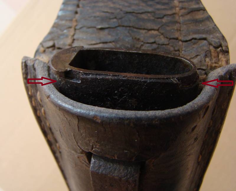

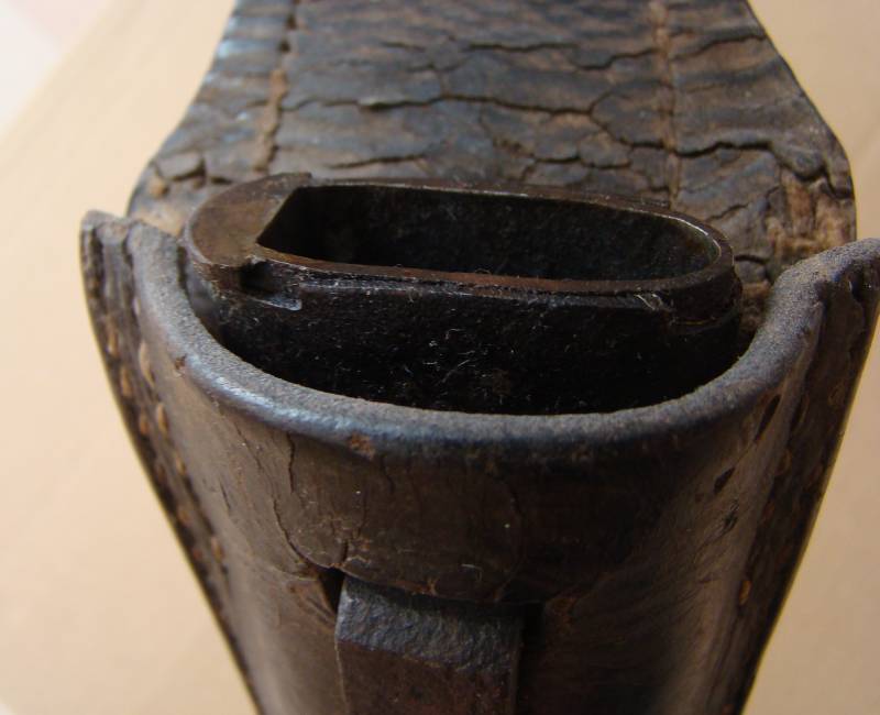

    На прикрепленных фото для сравнения ножны 88-х и 95 х штыков.

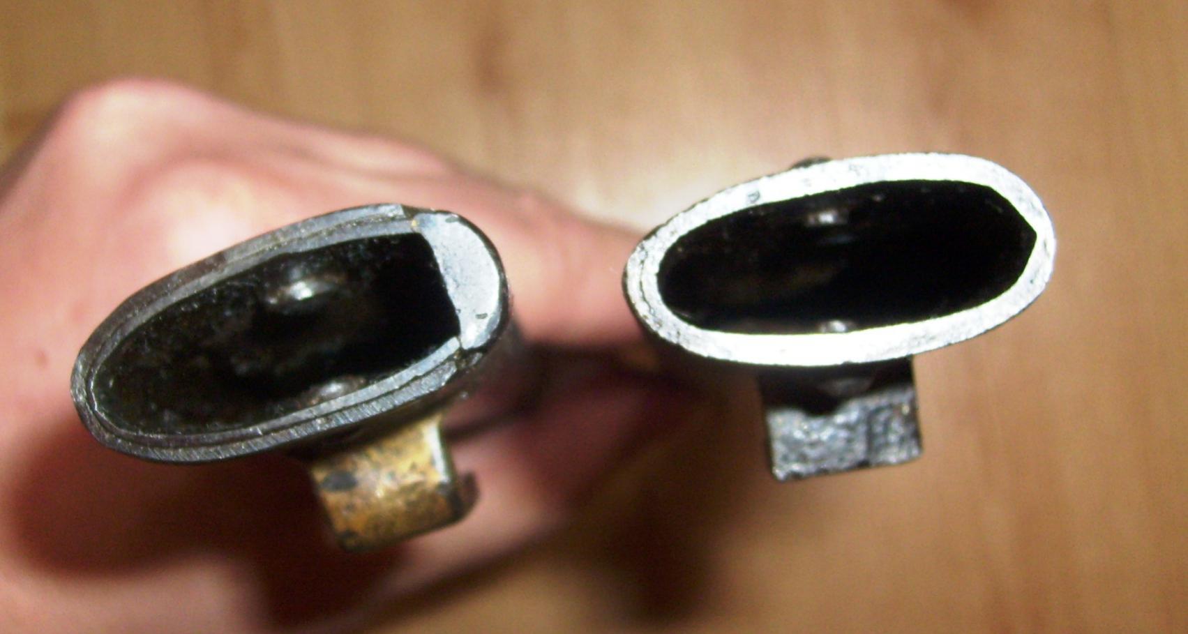

    1 фото с лева на право:
    1) стандартные ножны для штыка обр. 1888 г.
    2) упрощенный военный выпуск ножен 88 штыка.
    3) стандартные ножны для 1895 штыка.
    4) упрощенный военный выпуск для 1895 штыка.
    2 фото с лева на право:
    1) устье стандартных ножен 88-го штыка.
    2) устье "упрощенных ножен" 88 штыка.
    3 фото с лева на право:
    1) Устье стандартных ножен 1895 штыка.
    2) устье "упрощенных" ножен 1895 штыка.
    4 фото - для примера в ножнаж: слева унтер-офицерский штык (переделка) обр. 1888 г., справа унтер-офицерский штык обр. 1895 г.
    Хочется так же отметить, что пружина ножен сделана так, что штык не вложишь в ножны другой стороной (впихнуть конечно можно, но он войдет очень туго).

    Вот у меня и возник вопрос - как может солдат, вооруженный винтовкой манлихера обр. 1895 года, носить штык обр. 1888 или 1890 г., диаметр кольца крестовины у которого больше, чем необходимо?
    Если это конечно не штык обр. 1895 года, носимый "на оборот".
    Хотелось бы услышать мнение знатоков или может быть у кого в коллекциях имеются штыки с ножнами, устье которых расположено для вложения 95-х штыков на подобие 88-х.
    Либо у кого то имеется информация о переделке 88-х штыков под 1895 винтовки именно в австро-венгерской армии во время ПМВ, а не после ее окончания для винтовок М.1895М., которые имели место в Югославии.

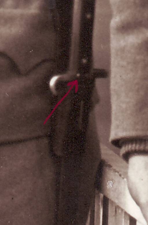

    Хочется так же отметить, что на фото изображен рядовой с унтер-офицерским штыком, в то время, как многие унтер-офицеры во время ПМВ имели обычные штыки.
    И это не первое фото времен ПМВ, когда рядовые автро-венгерской армии вооружены унтер-офицерскими штыками.
    Вот для примера два фото
    На первом при увеличении именно штыка видна заклепка на крестовине, что характерно для 1895 штыков, а не для 88-х (если это не дефект фото) однако штык вложен в ножны как 88-й.
    Жду мнений.

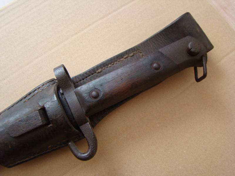

    Парадокс какой-то..Я вижу унтер 95.Кроме как он в ножнах без "полочки",объяснений не вижу..Попробовал,запросто входит в эти ножны.

    Саша, у меня на ножнах от 88-го без полочки и с сильно расхлябанной пружиной тоже входил с разных сторон, даже клинок пружина не держала, пришлось ее подгибать изнутри. А вот на ножнах без полочки для 95 пружина в норме, и наоборот штык входит туго пока пружина не попадает в дол со щелчком.
    Но вот на прикрепленном мною обсуждаемом фото ножны штыка с шариком на конце - присмотревшись это хорошо видно на детальном фото штыка. А это говорит о том, что ножны у него стандартные и должны быть с "полочкой".

    У меня ножны без "полочки",на 95,но входит,туго конечно..Иначе ни чем сей феномен объяснить не могу..

    У меня на унтере ножны с полочкой,и ножны его родные.

    Да, М90 - да, переделанный - но обрати внимание на "полочку" на ножнах:
    она с левой стороны, а не с правой ( как на обычных ножнах)
    Ножны то на М88, М90 было стандартные !!!
    Значит,может просто на просто - перевернули и поменяли пружину местами.
    Почему бы нет !!! Фотка тому подтверждение. ИМХО
    Либо - были все таки "левопружиные" ножны ?!

    Ножны покоя не дают !! ;)
    Все же, склоняюсь к тому, что это обычные стандартные
    (с "правостороней" пружиной ).
    Это видно по "гнезду" для "полочки" - оно ("гнездо") явно кем то пропилено!!
    Но сделано это в полевых мастерских или уже в наше время какой то
    "Кулибин" постарался - этого мы, к сожалению, не узнаем !!!! :confused:

    Да, при увеличенном рассмотрении - точно перекинуто устье.
    Может это кто то перекидывал устье с целью носить ножны на другом боку, то есть справа на поясе под правой рукой, тогда штык будет висеть крюком вперед, как и положено, только справа:)
    Где то я встречал информацию по подвесам на каком то англоязычном форуме - описано мол правосторонний подвес и левосторонний, но ничего честно говоря не понял.

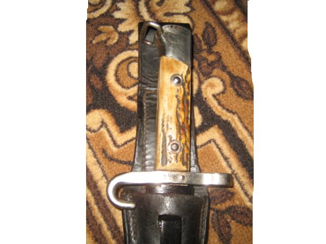

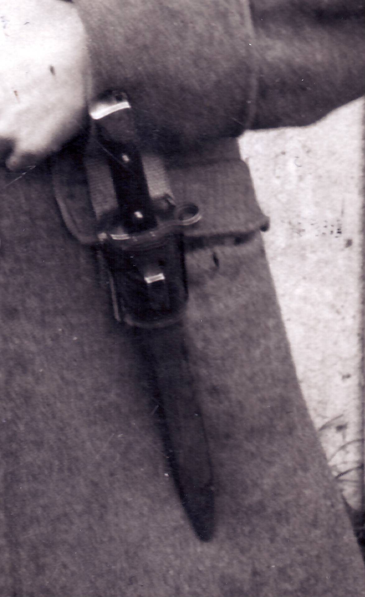

    Вот заимел такое вот фото - не студийное - но штык образца 1895 г. перевернут на оборот в ножнах упрощенного выпуска, что подтверждает ранее высказанные версии о том, что штыки могли вставлять в ножны обратной стороной или же возможна переделка устья.
    Что интересно подвес на штыке эрзац - брезентовая лопасть и кожаная передняя секция - такие описаны в книге С. Оффелли, но как подвесы, применявшиеся в войсках второй линии, ландштурма, а так же войск стран не комбатантов.
    С уважением.

    Styk M95 vozmozno dovat v nozny iz drugoj storony, no pruzina potom nederzit choroso, vozmozno tolko osibka u soldata.nenado zdes videt kakuju gypotezu.normalno styk plocho dan v noznach.

    Я ни какую гипотезу в этом не вижу, просто уже не на одном фото штык в ножнах вставлен наоборот.
    У меня есть ножны к штыку 1888 г., в которых ослабла пружина, если вставить штык наоборот, держит лучше.
    Возможно солдаты вставляли так, что бы штык лучше держался.
