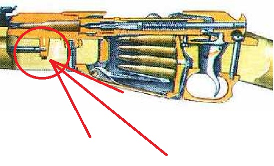

    Еще вопрос - в какой элемент ложи он вкручивался? (квадратная гайка ????)

    В дереве стоит плоская гайка.

  10. A10A
    A10A General-leutnant
    23.872
    Київ, Україна
    Вкручивается сюдов, стоИт здесь...
    viksar та CFC подобається це.

    Большое СПАСИБО за исчерпывающий ответ:beer: .
