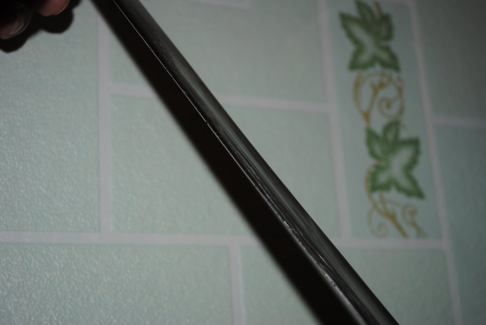

    ну эта острая,а вот другая есть,хотел попробовать заточить,правда рук своих кривых побаиваюсь:(
  5. *SoTniK*
    *SoTniK* Schütze
    48
    Богородск

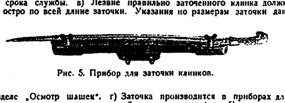

    лучше ничего не нашел. как бэ в бытовых условиях для тренировок точат доработанной кухонной точилкой, я сейчас точу от руки делая типа линзу:)
  6. wildcat67
    wildcat67 Leutnant
    11
    17
    2.939
    Махновия
    А как точите?можно по подробнее?
  7. *SoTniK*
    *SoTniK* Schütze
    48
    Богородск
    Ну если точилкой кухонной то примерно подбирается под стандарт угол 37--43°, точится от начала, и примерно до середины , а точилка с углами 27--33° -- остальная часть лезвия, в направлении к боевому концу.
    А если руками то берем оселки разной фракции)) и на глазок пытаемся изобразить нужные углы, боевой конец угол поменьше остальное угол побольше)) 140-160 мм от эфеса заточка прекращается. В идеале получиться заглаженная линза. Да кстати самое главное чуть не забыл! Все это делать только если шашка нужна для работы ибо если на стену то не надо портить ничего

    В руководстве так написано "При наложении фасок движение напильника, когда режется металл, должно быть в сторону обуха." , но на практике именно как написал "камнем водить под углом от стороны эфеса к боевому концу" а именно дома ставлю рядом с собой на табурет эфесом вверх, беру лански камни и в добрый путь. Тут правда не очень видно и лезвие после адских рубок, ну как бы мож понятно будет)
  10. *SoTniK*
    *SoTniK* Schütze
    48
    Богородск
    как то так:confused:

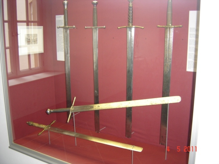

    Это и логично. Вот фотография, которую я сделал в музее клинков в Золингене. Это средневековые мечи для палачей. Вес клинка около 2кг, центр тяжести смещен к боевому концу, с целью достижения максимального разгона клинка при ударе и обеспечения, таким образом, возможности отсечь голову одним ударом. Тоже нечто вроде эффекта хлыста.
  22. wildcat67
    wildcat67 Leutnant
    11
    17
    2.939
    Махновия
    Да,интересные предметы,закругленное,ближе к прямоугольному окончание клинка отличает их от боевых мечей и думаю толщина клинка должна быть тоньше боевых,учитывая специфику...:)
  23. thebig
    thebig Moderator
    6.465
    Deutschland, Köln
    Да, предметы интересные. На клинках травление, что-то вроде:"Господа вершат правосудие,
    я лишь исполняю приговор".
    В средние века, после того, как мечом были казнены сто человек, меч объявлялся "жаждущим крови"
    и ритуально закапывался. Но, одним из мечей, из представленных на фото, было казнено, тем не менее,
    чуть более 300 человек.
