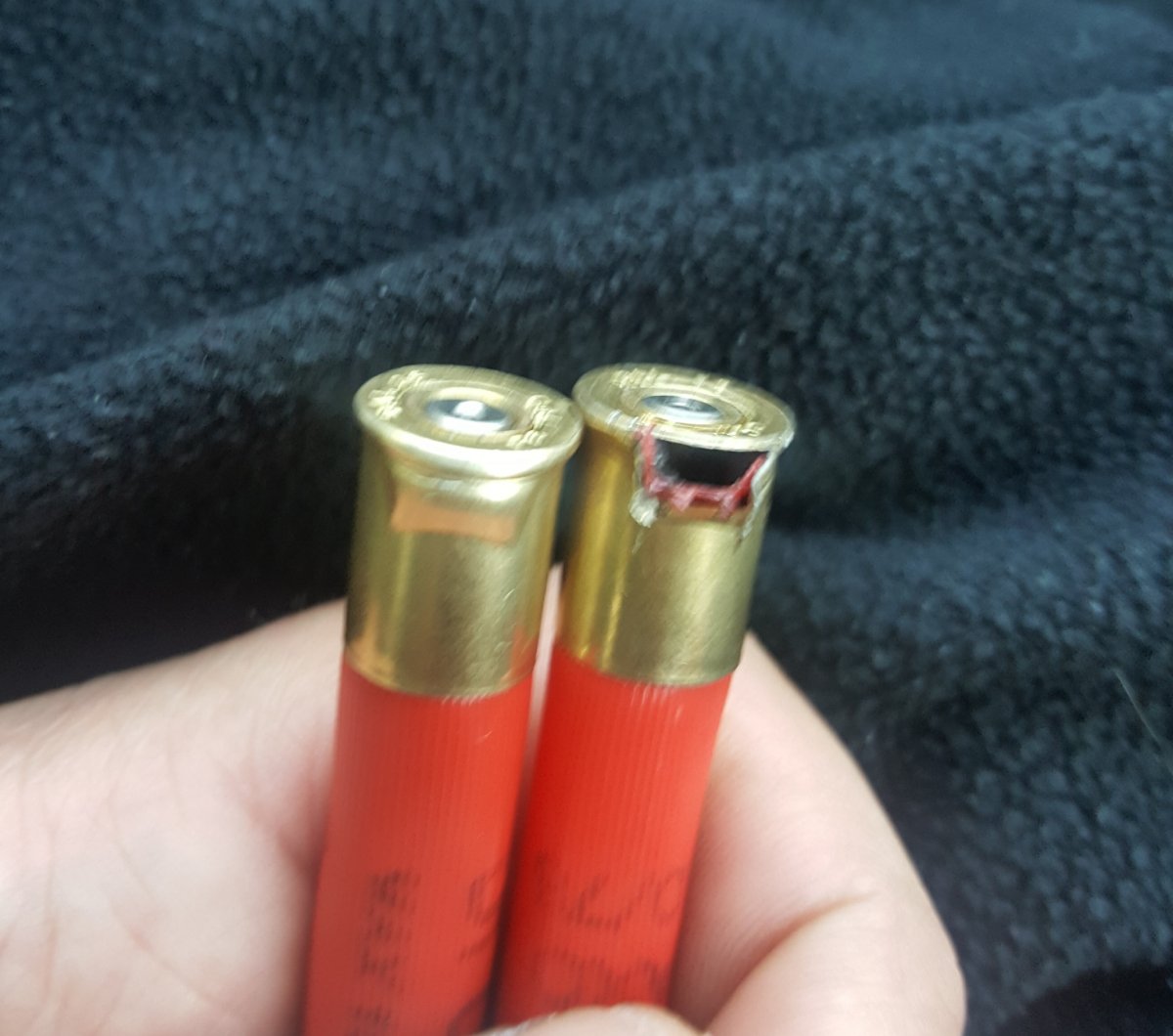

    Товарищ охотник столкнулся с такой проблемой ,в чем причина ?

    Патроны самокрут или заводские?

    Заводские

    А на других патронах (самокрут или другие заводские) такая же картина?

    Таховские? Скорее всего, не корректно был запрессован пороховой пыж. Бракованная партия скорей всего.
    У меня такая картина была когда я самокрут крутил и по незнанке пороховой пыж навойником со всей дури прессовал. Были такого типа поддутия, а один рванул так что магазин вылетел, пружина чуть куму в глаз не влетела (я ее так и не нашел потом), корпус магазина треснул по шву (4-ка).
    В ноябре купил две пачки Тахо диаболо. осечка за осечкой. Думал отсырели или что то с бойком (пружина думал просела). Потом присмотрелся а у всей партии капсюль тупо "утоплен". Сейчас беру СПИН К (пуля), то пока все норм, брака не было.
