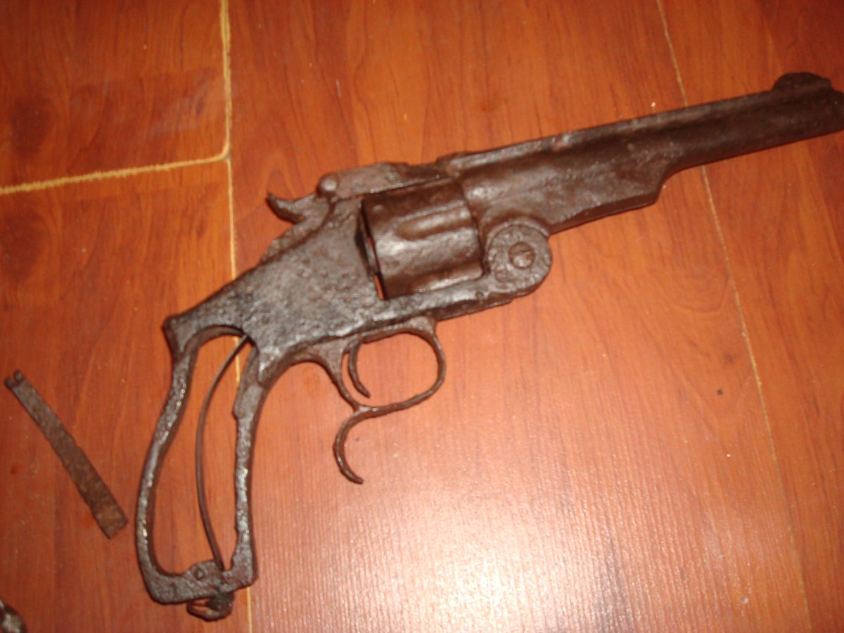

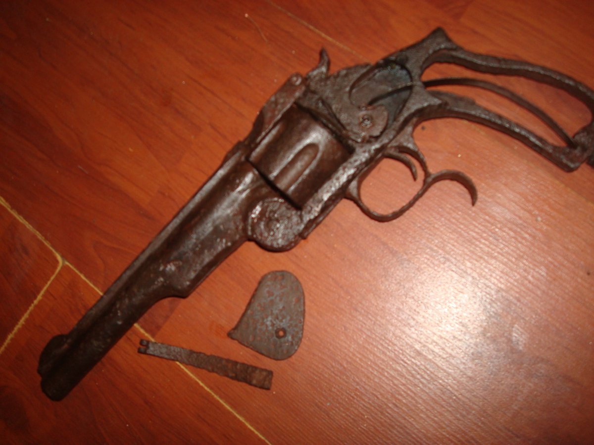

    Добрый всем камарадам!!!! не подскажете? Для того, чтобы переломить Смит Вессон - необходимо просто понять защелку вверх, или необходимо сначала вытянуть ее на себя а потом вверх? У меня ржава защелка боюсь ее насиловать. СПАСИБО!

    Просто поднять вверх. Но когда сорвете защелку, сильно не насилуйте на излом, в барабане находится эстрактор связанный с зубчатым сегментом на винту под стволом. Сначала попытайтесь выкрутить винт, или высверлить, будет проще разобрать и детали не повредите, которые труднее сделать чем винт.

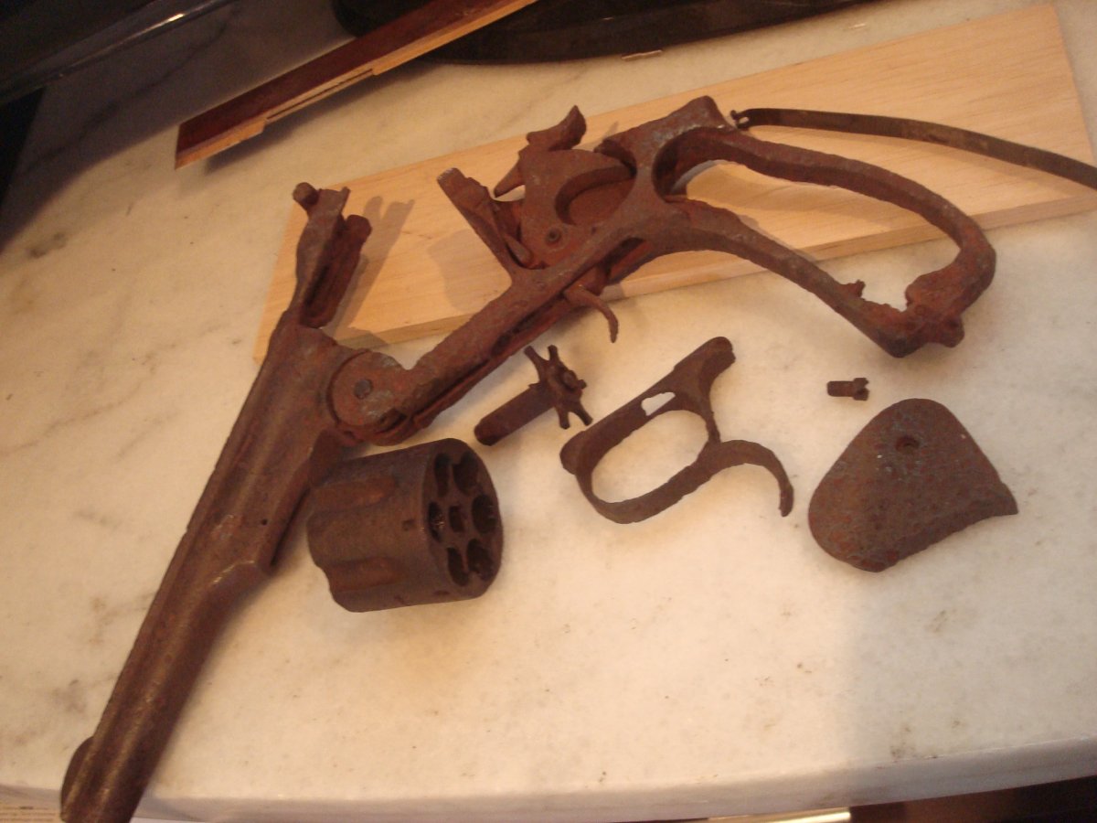

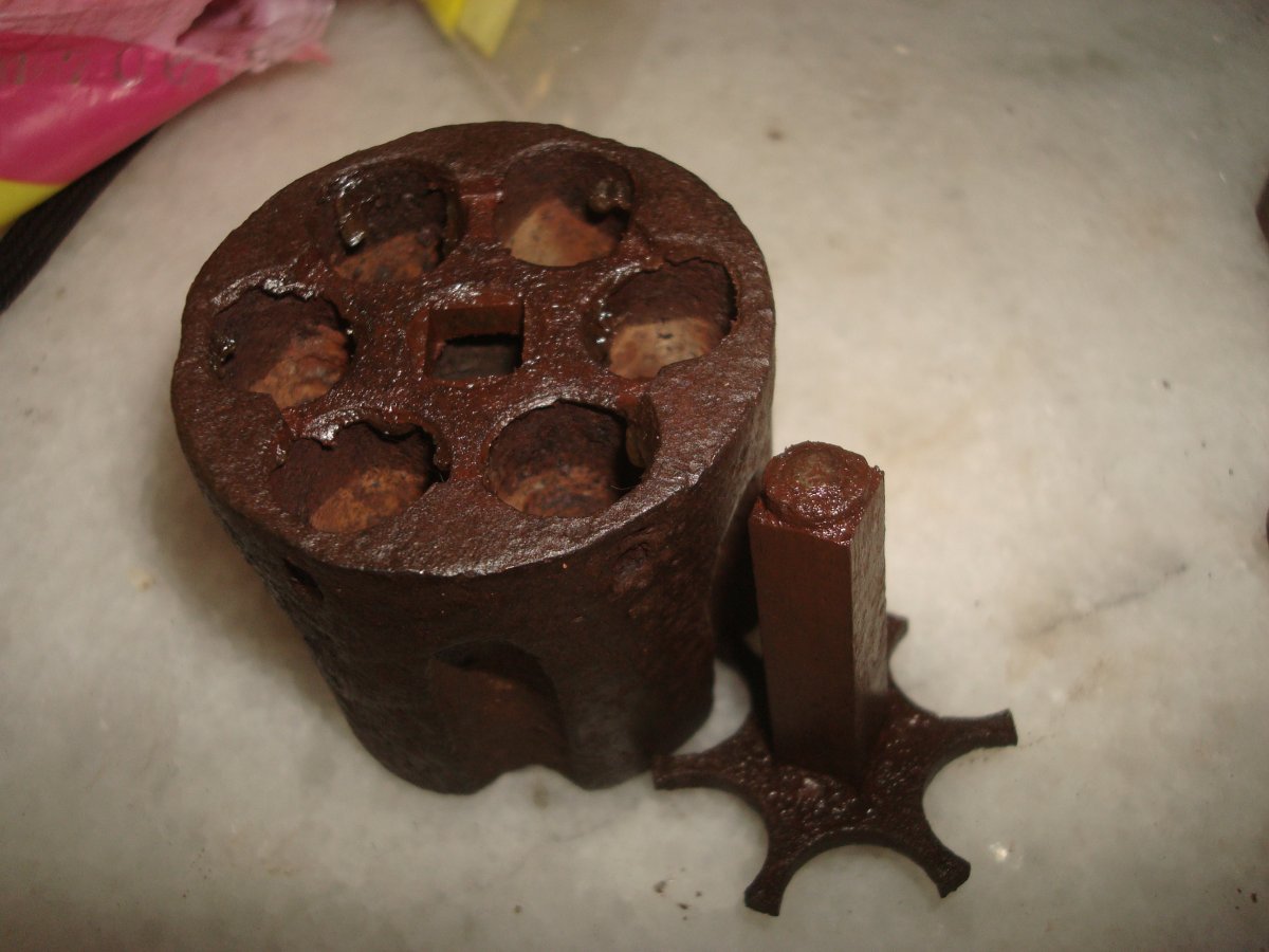

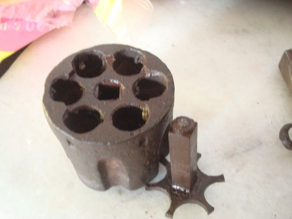

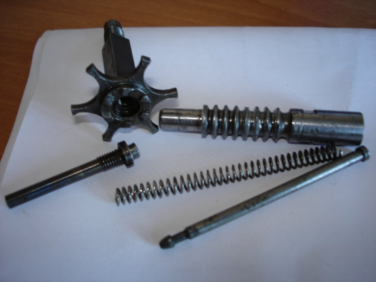

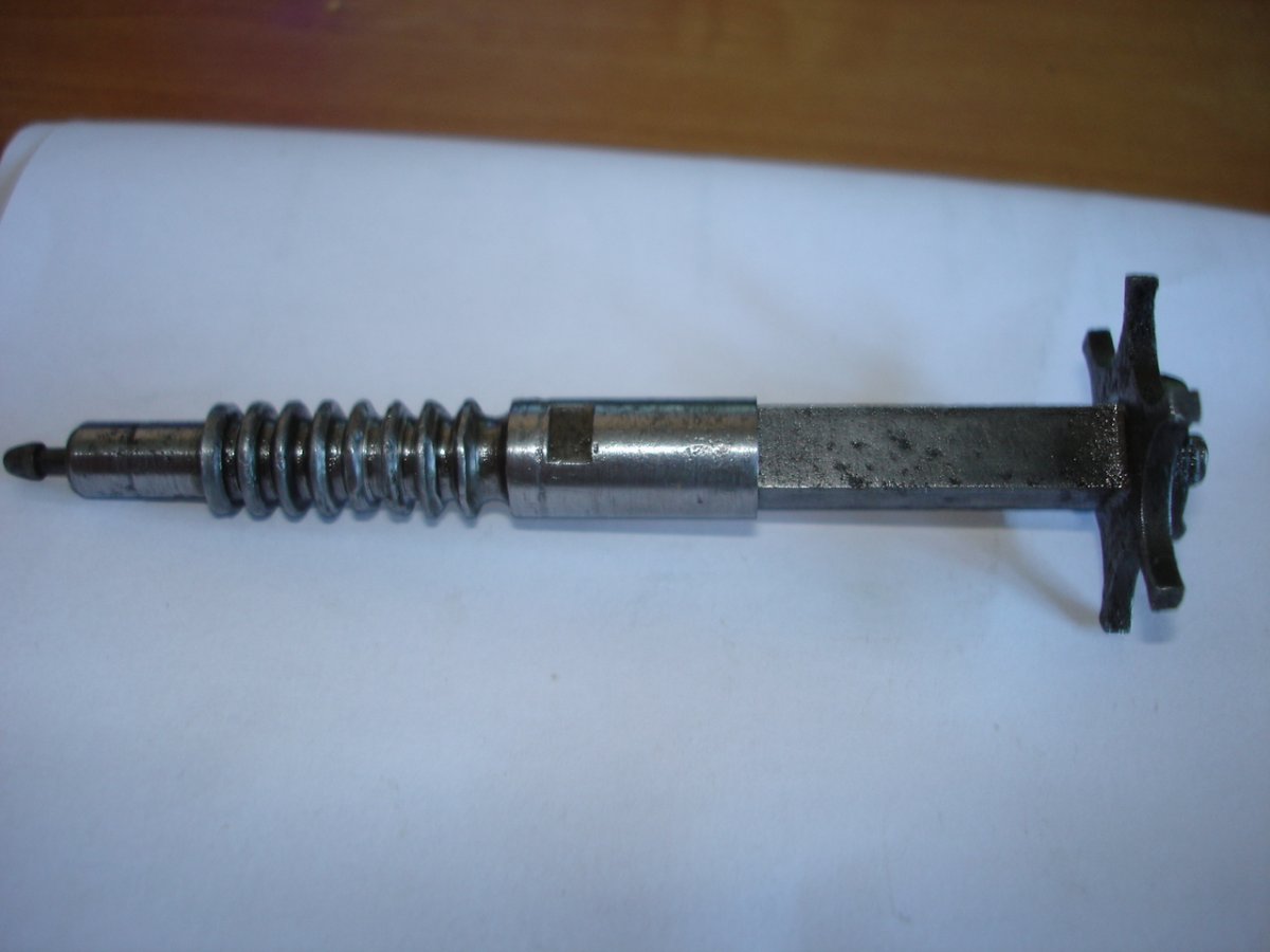

    DSC07052.JPG DSC07051.JPG Продолжаю вопросы по, ржавому смиту. Разобрал ржавый барабан и вынул выбрасыватель. Он без всяких тормозов вылез весь наружу. Т.е фиксация по максимальному выдвиганию отсутствует. Пересмотрел кучу схем. на одних на конце выбрасывателя резьба, на других отверстие с резьбой на других почти как у меня короткий пенек. зубчатая рейка с внутренним фаршем была утрачена в древности. Может кто даст фото полноценного выбрасывателя. а еще и чертеж, можно от руки с размерами и видом резьбы. СПАСИБО!!!
  6. Роман75
    Роман75 Stabsgefreiter
    350
    Фото Смита добавьте,в зависимости от модели были различия. Продал недавно весь узел,размеры не снимал,остались только фото.Смит был 3-й модели.

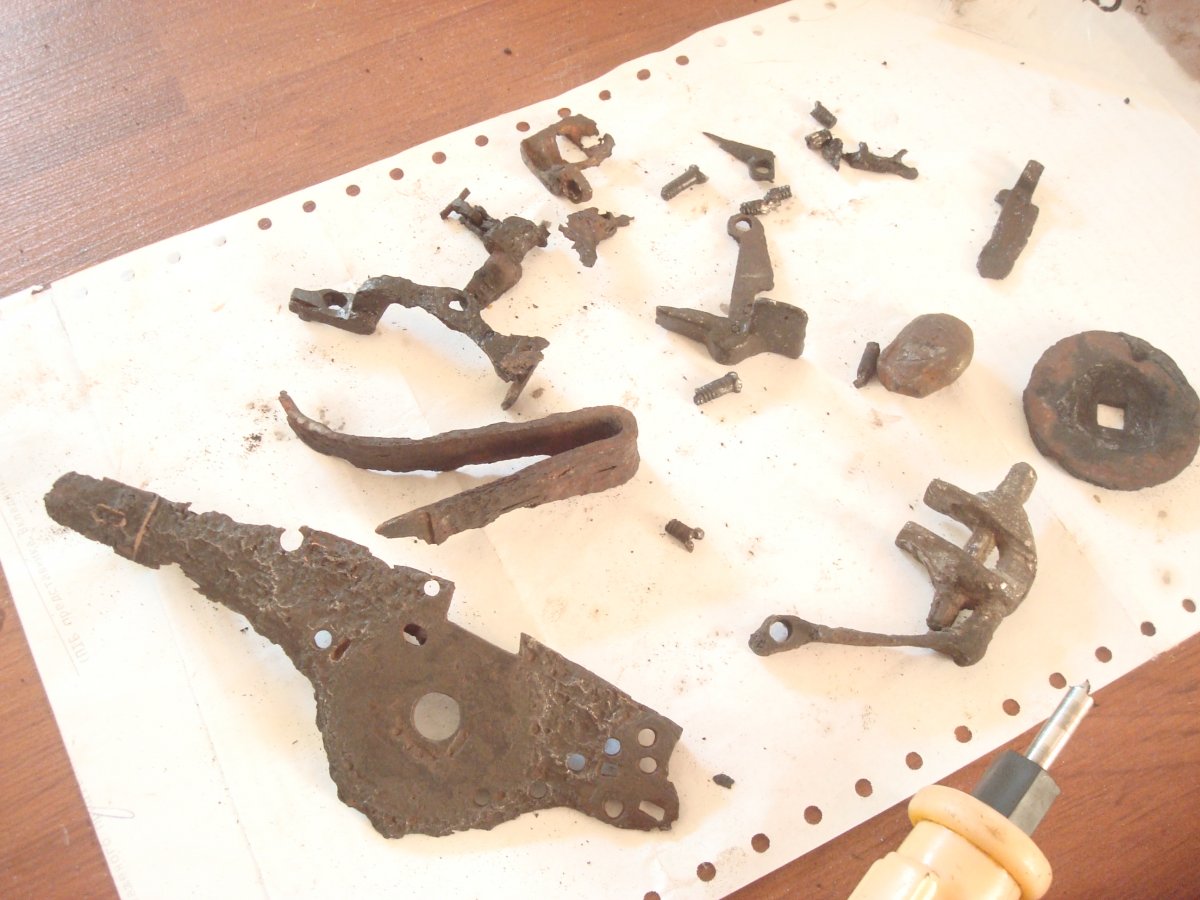

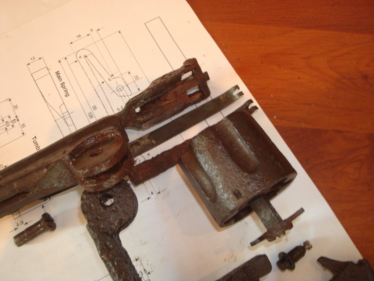

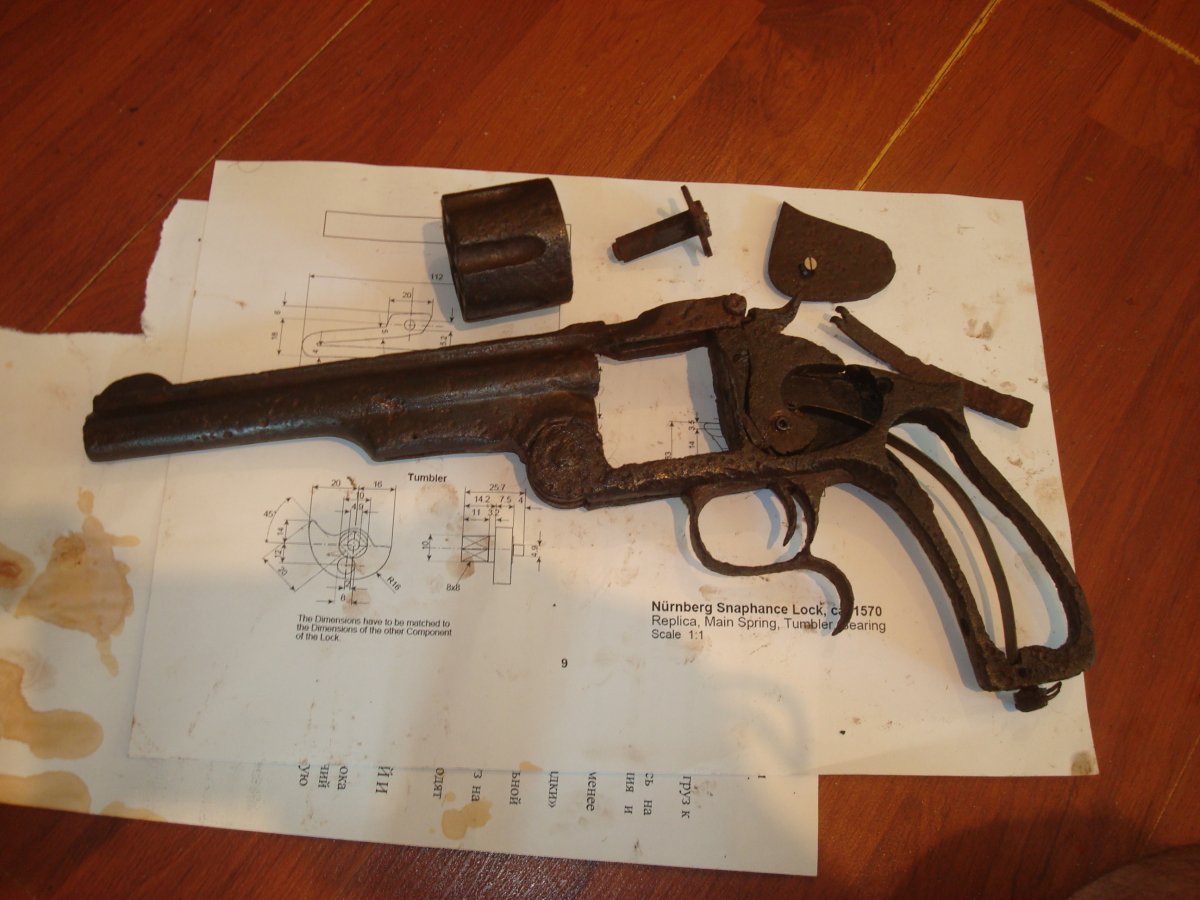

    Спасибо за подсказку! Ща буду переваривать. У мня СИТ ВЕССОН 3 МОД. РУССКИЙ. Вся комплектация на фото. Если кто что сможет добавить, то будет ему большое СПАСИБО!!!! DSC07053.JPG !!!!

  8. Роман75
    350
    Самое сложное-отсутствие зубчатого колеса. Остальное можно изготовить.

    Да изготовить не сложно! главное и печальное , что на всех чертежах в сети размеры не проставлены.

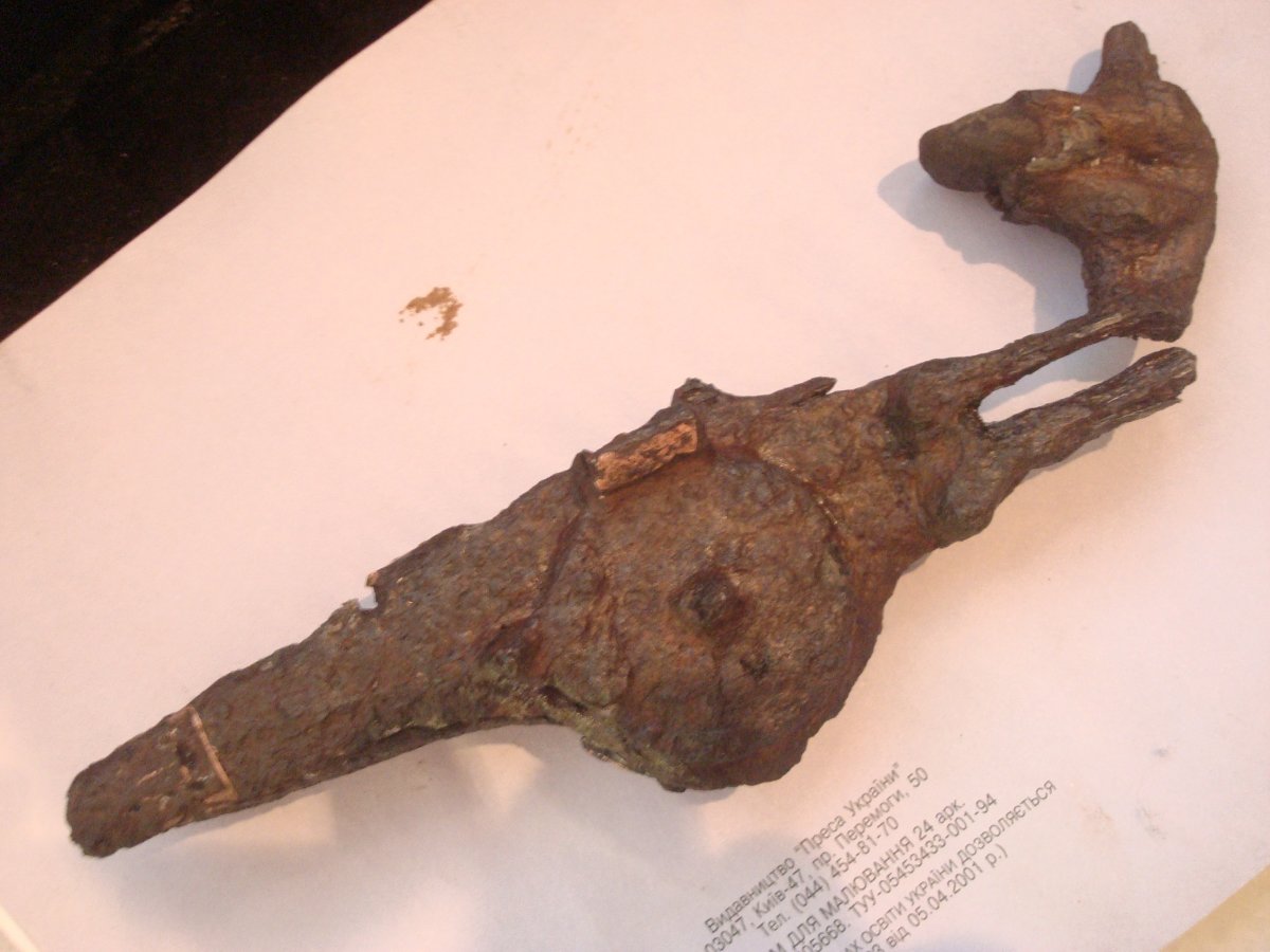

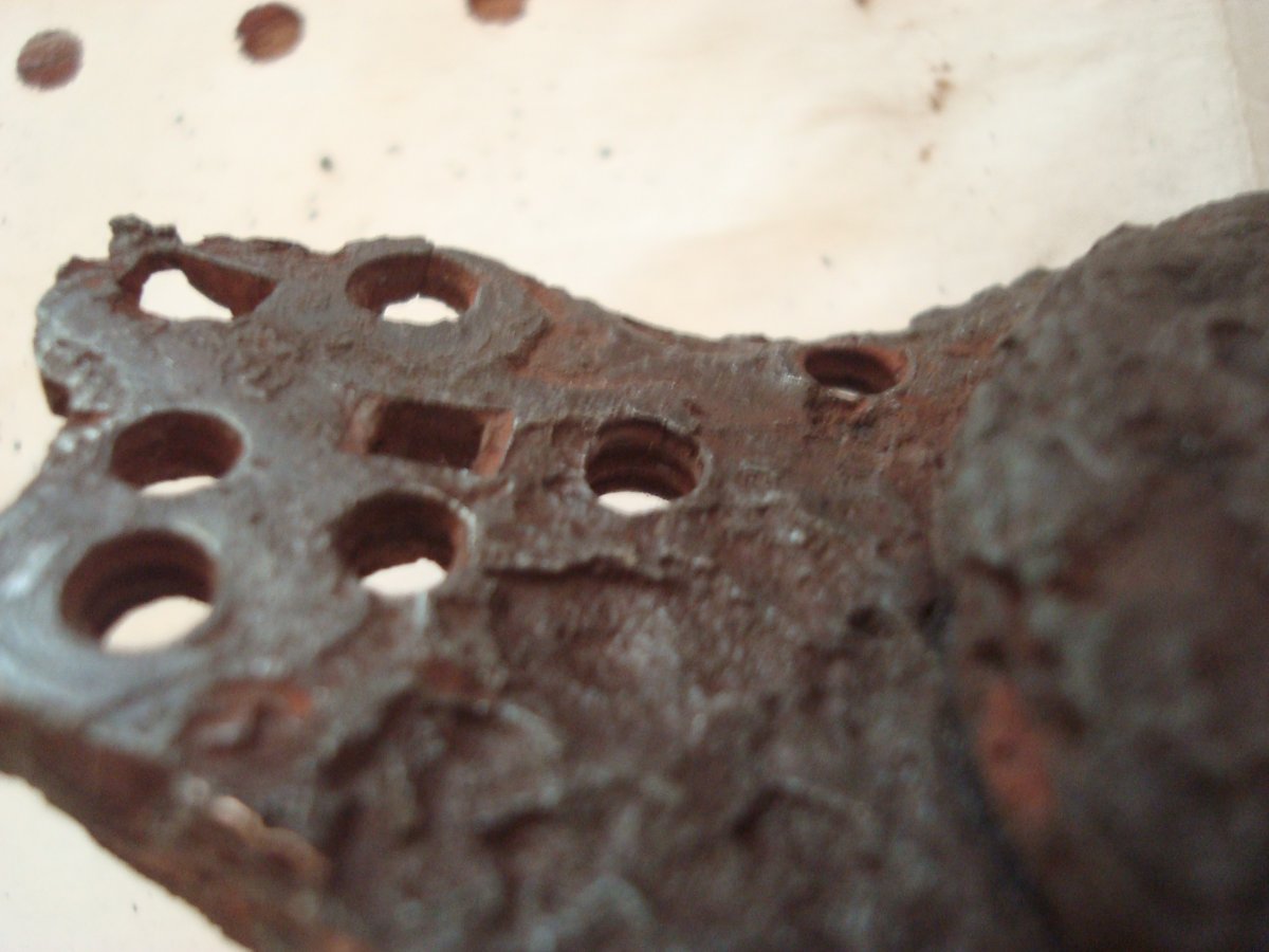

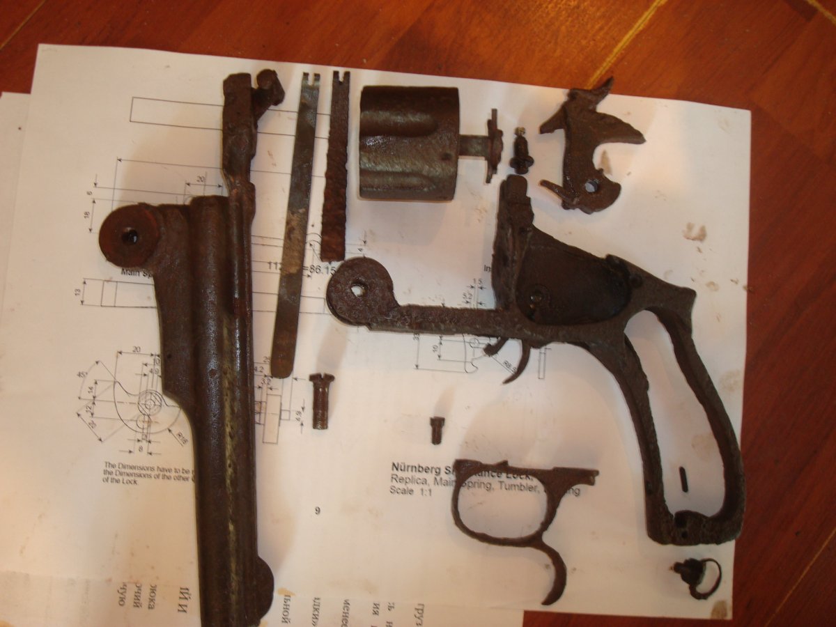

    Спасибо всем за участие в моей теме! Но вопросов становится только больше!!! Выложил вопросы на самих фото! DSCF0567 - копия.JPG

    У Вас обломана резьба.На первом фото 4-х гранник имеет внутреннюю резьбу,а на втором фото внешнюю.

  14. MVA19722003
    MVA19722003 Stabsfeldwebel
    1.421
    Внутренняя резяба 3/16" 32 нитки, сегмент m 1. Придется немного сексом позаниматься, чтобы востановить

  16. Роман75
    350
    Режьте метрическую резьбу с шагом 0,5 ,там на 4-х граннике подобная-мелкая.
    663 та FON. подобається це.
  17. MVA19722003
    1.421
    Поправлю: Реальная резьба шаг 0,7 ф 4,7, нужно реза М5

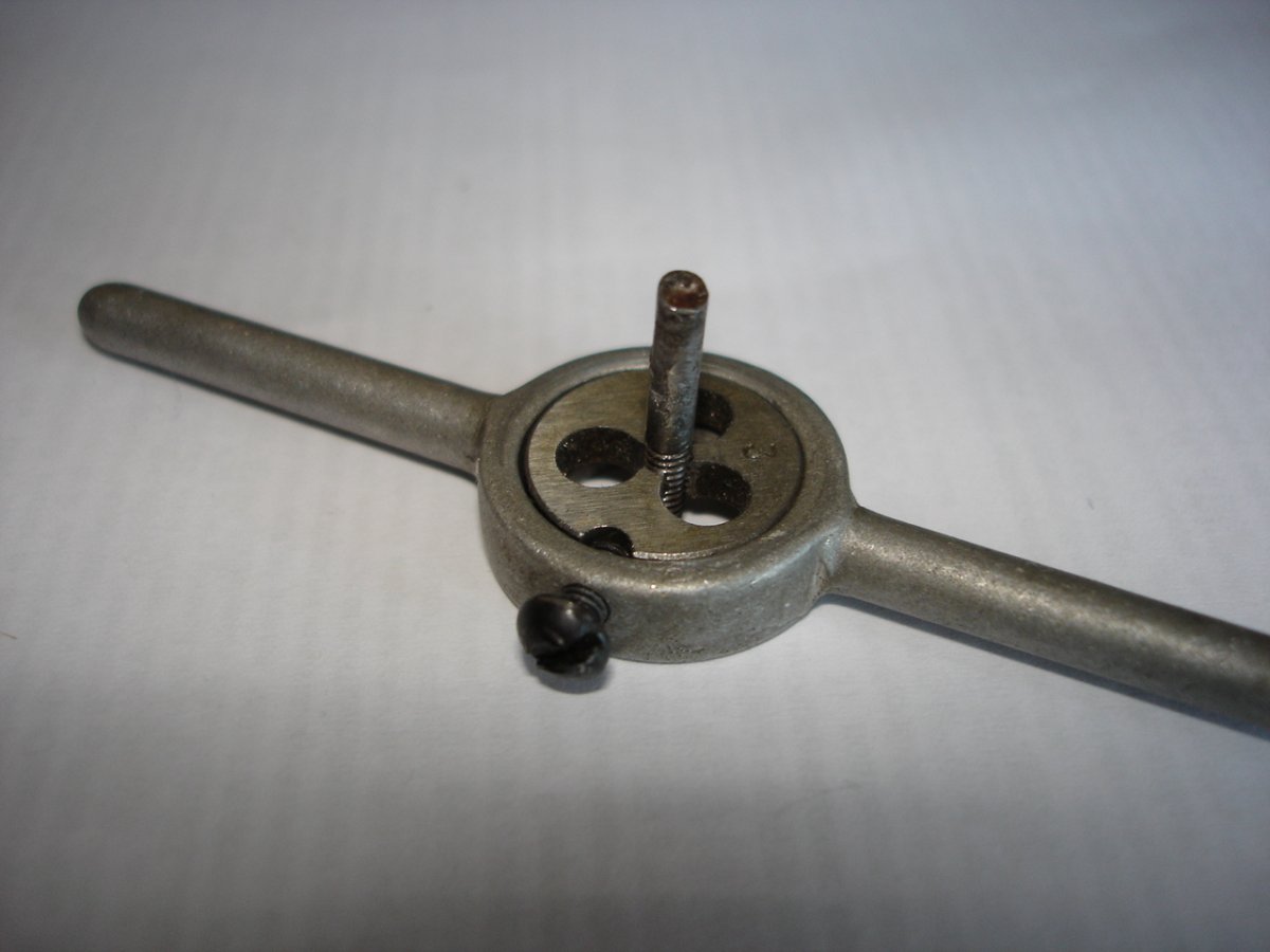

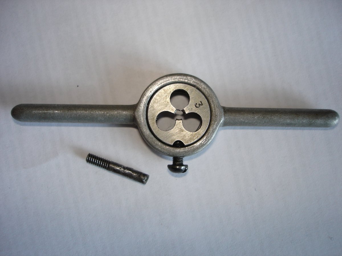

    Да согласен, на 2-3 оборота резьба совпадает потом идет плотное заклинивание винта, если перетянуть то портишь изначальную резьбу, а не затянешь, то люфтить будет! Все равно диаметры чуть не совпадают! Я стремлюсь сохранять все в оригинале (гемора конечно много но потом себе же приятно!). Привожу пример в фото DSC06899.JPG

    Я и пишу-бюджетная реставрация.Смысл покупать дорогой набор дюймового инструмента для предмета ценой в 80-100 долларов. Если состояние Смита было на 4+ стоило бы заморачиваться. По замку-он сделан в те времена,когда ни каких стандартов резьбы не было.Каждый ремесленник собственноручно изготавливал плашки и метчики под свои нужды.По отверстиям с дюймовой резьбой пройдитесь метчиком метрическим-всё отлично закручивается.

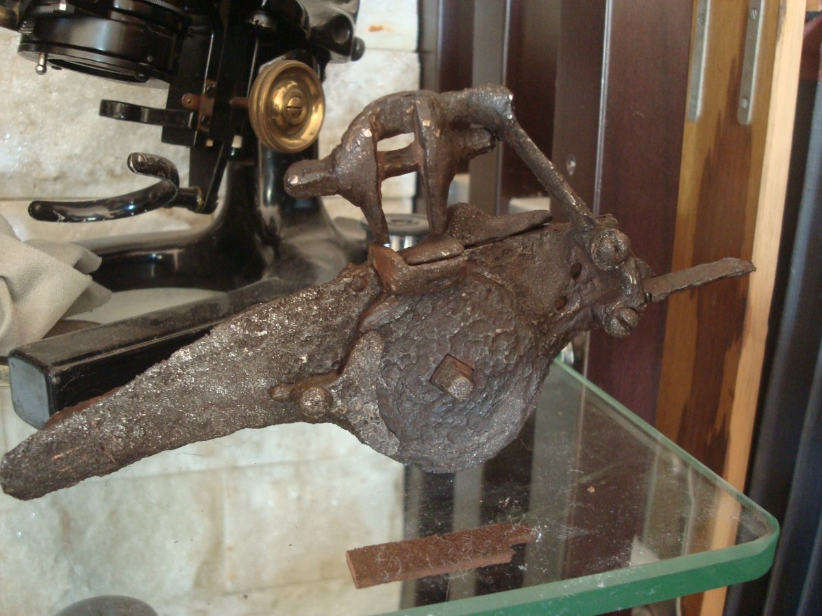

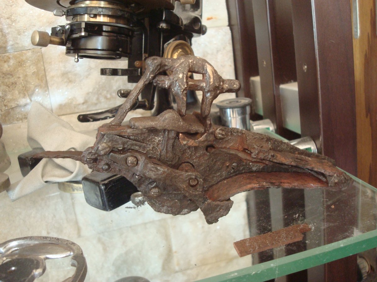

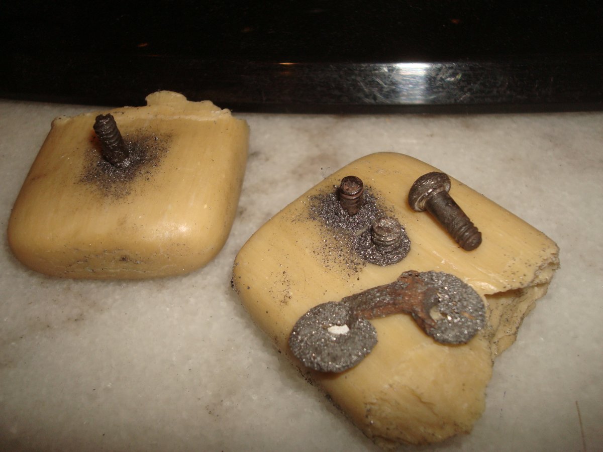

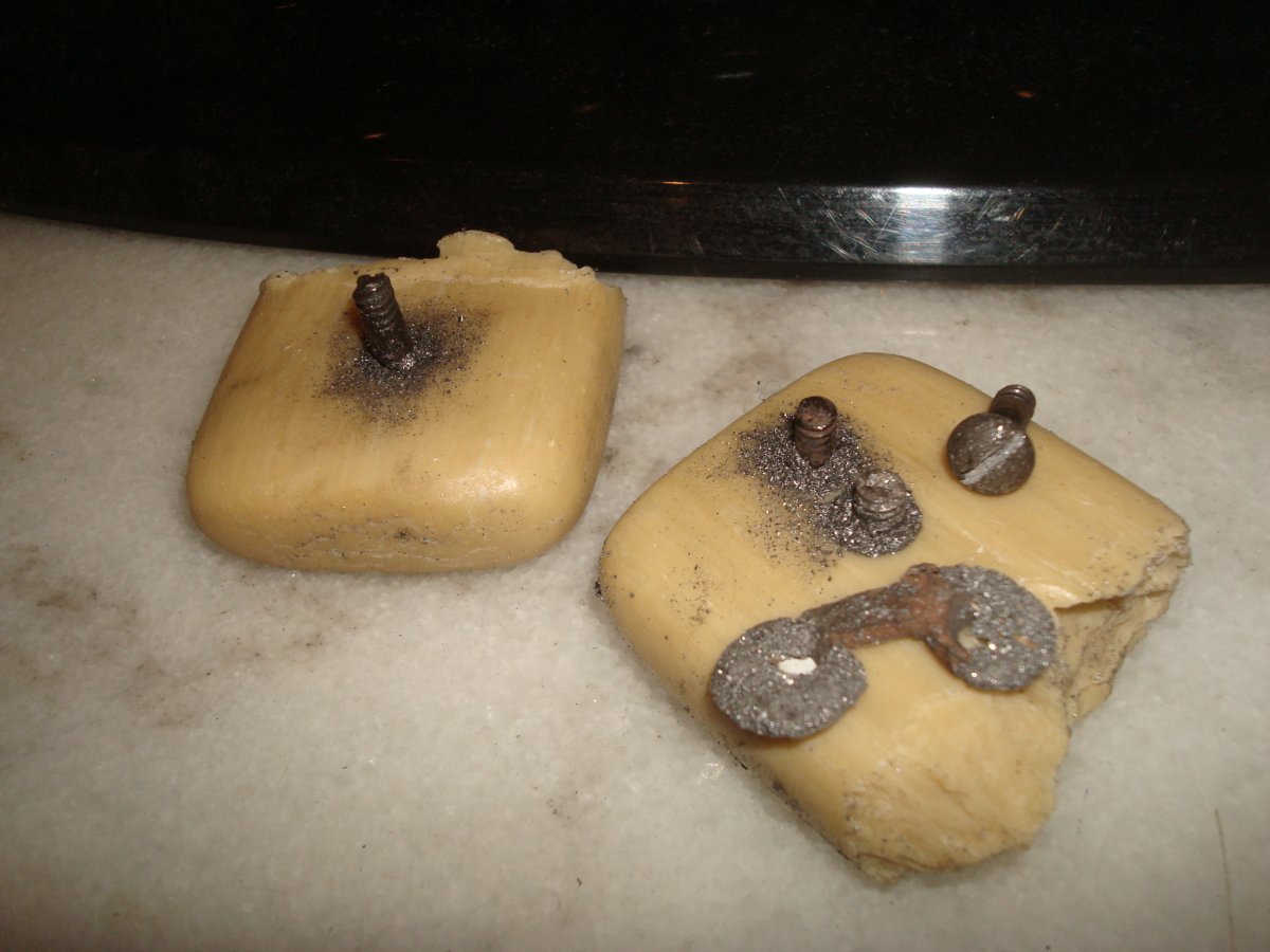

    забыл написать. на замке головки винтов восстановлены с помощью эпокситки + железные опилки, доска замка частично зашпаклевана тем же эпокситка + железные опилки

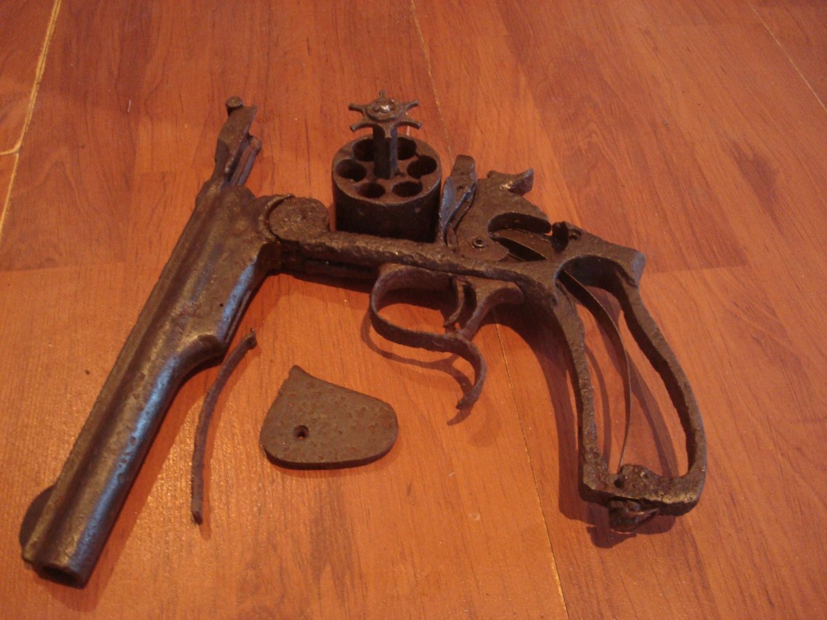

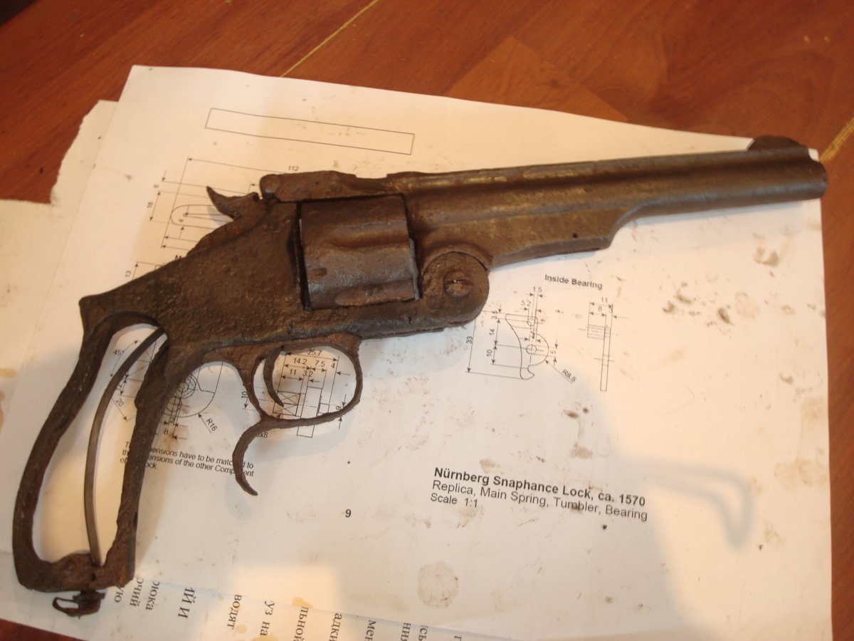

    Спасибо всем камарадам, что оказали содействие в моих попытках реставрации, но я понял , что на кухне на коленке конфетку не сделаю! поэтому выставляю свой СМИТ на продажу. Цена 2000гр (за что взял). Винты которые смог разработал, все резьбы родные, нет полного фарша выбрасывателя. Деактив- на барабане сломана ось выбрасывателя,нет трубчатой оси барабана,поломанную боевую пружину подменил из ножовочного полотна слабый щелчек присутствует,ну и деактив временем- изъеден временем ударник курка также изношен фиксатор барабана. ЕЩЕ РАЗ ВСЕМ СПАСИБО !!!! DSC07072.JPG
