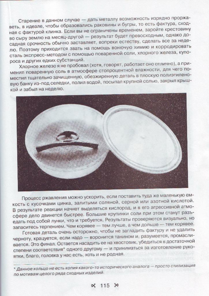

    Стоило подвергнуть сомнению абсолютно очевидную вещь про то, какой газ выделяется при взаимодействии кислот и цинка(а это совсем не кислород), так сразу вывали тут кучу всяких окислов.
    В.Хорев - ошибся с газом. И это очень удивительно для эксперта и автора книги. Может у него и хорошая книга. Но я это не узнаю. Потому как не буду ее читать после предложеного метода ржавления. Даже не в методе дело, а в отсутсвии элементарных знаний по химии.
    Не надо съезжать на образование ржавчины в естественной среде.
    Просто ответь какой газ выделяется если цинк бросить в эти три кислоты.
    И лучше формулы написать.
    Сам я не химик. Но знаний полученых в школе много лет назад хватило, чтоб ерунду эту заметить.

    Да нахрена мне тон менять? После Вашей рекомендации почитать учебник по химии?
    Я что написал какую химическую глупость? В отличии от Вас и защищаемого Вами автора я ничего глупого не писал в этой теме.
    И вы именно съезжаете, посколько после моего вопроса про выделяемый газ, вы залезли в дебри оксидов и гидроксидов железа и на влияние щелочей на эти гидроксиды :)
    И если внимательней читать эту тему, можно найти листик из книжки.
    Повторяю его. Сам текст предкновения - сразу под фотографией.

    Видите ли - судить по глупость книги по одной неправильной фразе это наверное, не совсем корректно.
    В одном с Вами согласен - выделяется водород, а автор просто перепутал "кислород" с "окислителем". Судя по стилю написания - он более практик. А суть верна - баночка с цинком и кислотой работает, как катализатор.
    Выделяющийся водород (как Вы правильно заметили) является хорошим восстановителем, только восстанавливает, в данном случае, не оксид, а металл из соли (той что деталь "посыпают"). Далее (упрощенно)
    Н2+NaCl = 2НСl + 2Na
    Na + H2O = NaOH + H
    (неплохая кислотно-щелочная среда для "железяки")
    H2+FeCl3 = Fe + 2HCl + Cl
    Еще веселее, если учесть, что это в дополнение к обычному окислению.

    Ну вот и разобрались по газу.
    Но вот у автора(Хорев) это не просто описка. Поскольку кроме выделения не того газа он еще и описывает его взаимодействие как окислителя.
    А при какой температуре происходит восстановление металического натрия из хлорида?

    Уважаемые форумчане. Не думал, что столько дискуссий вызовет приложенный мною скан из книги В.Хорева.
    Вопрос основателя данной темы был простой: чем застарить железку, а не помочь ему в ликбезе по химии ( не в обиду будет сказано уважаемый камерад "Boris 12").
    Я преложил приводимый автором совет. Пользоваться им или нет, это личное дело каждого. Что по мне, так лучше более простые способы застаривания предметов при ретставрации, нежели химия, так как квартира, по сути на балконе которых, (может в гаражах) как я думаю, практически все комерады реставрируют свои девайсы, а это не химические лабопратории, подходящие для применения опытов с кислотами и реактивами.
    Что касается описки автора, так еще Христос сказал, в какой то из проповедей, что бы бросили в него камень те кто без греха.
    Что касается меня, так я пользовался и буду пользоваться советами В.Хорева, приведенными в книги, поскольку они очень полезны в применении, так как я многие из них испытал на практике, а что при этом выделяется- кислород или водород, мне без разницы, главное достич нужного результата.
    С уважением ко всем форумчанам.
