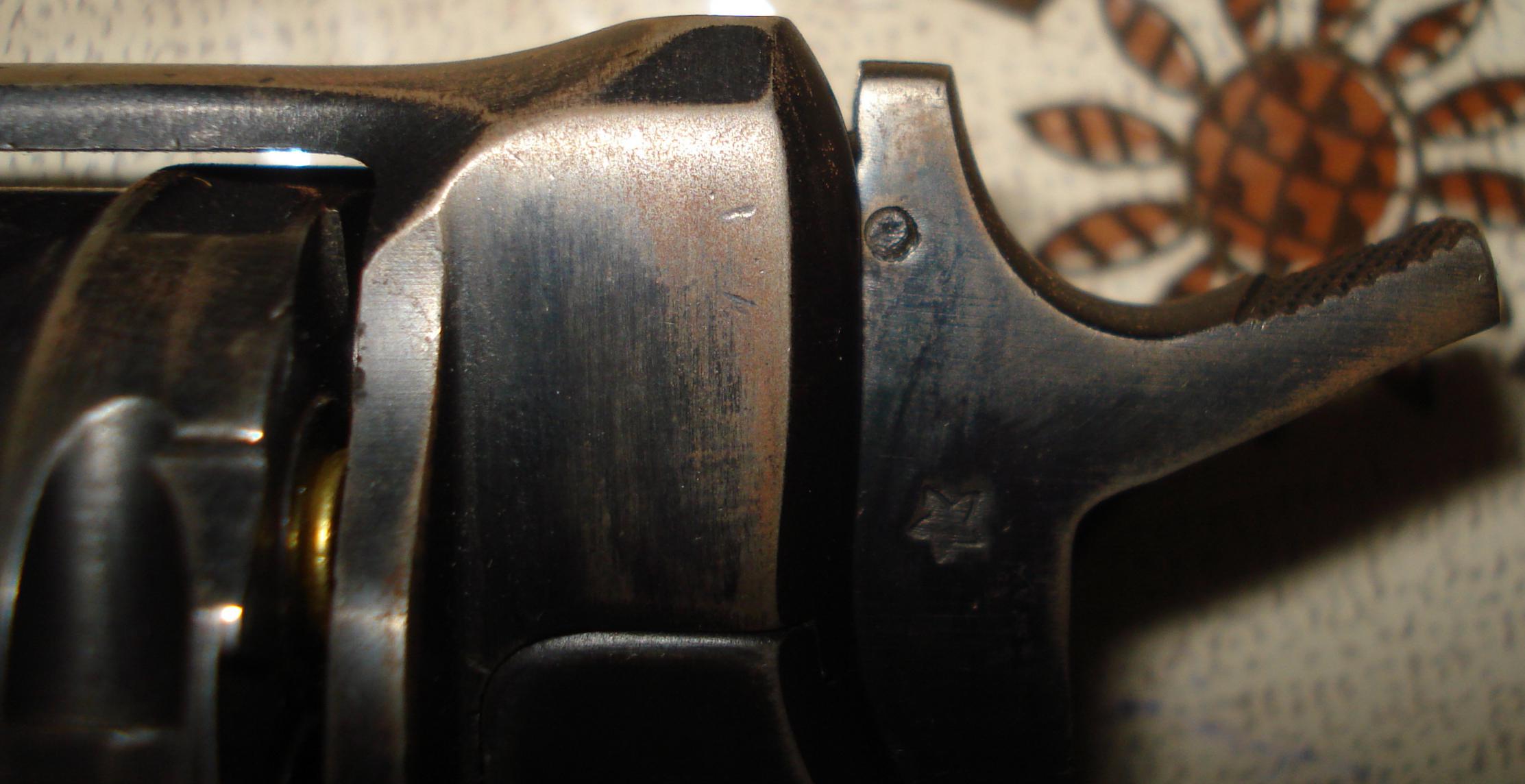

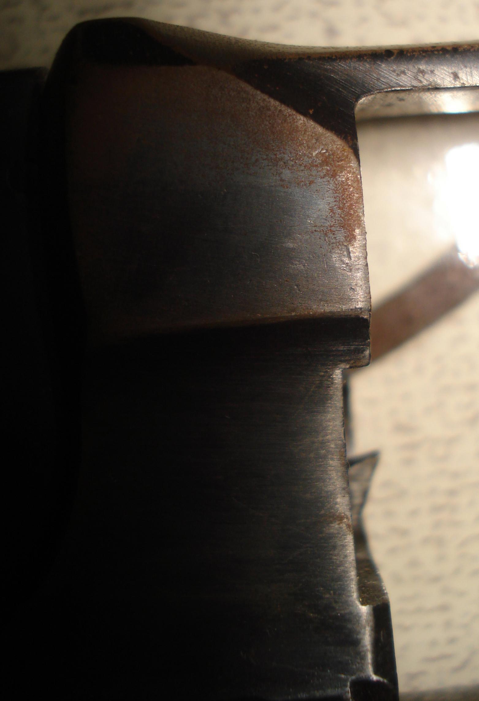

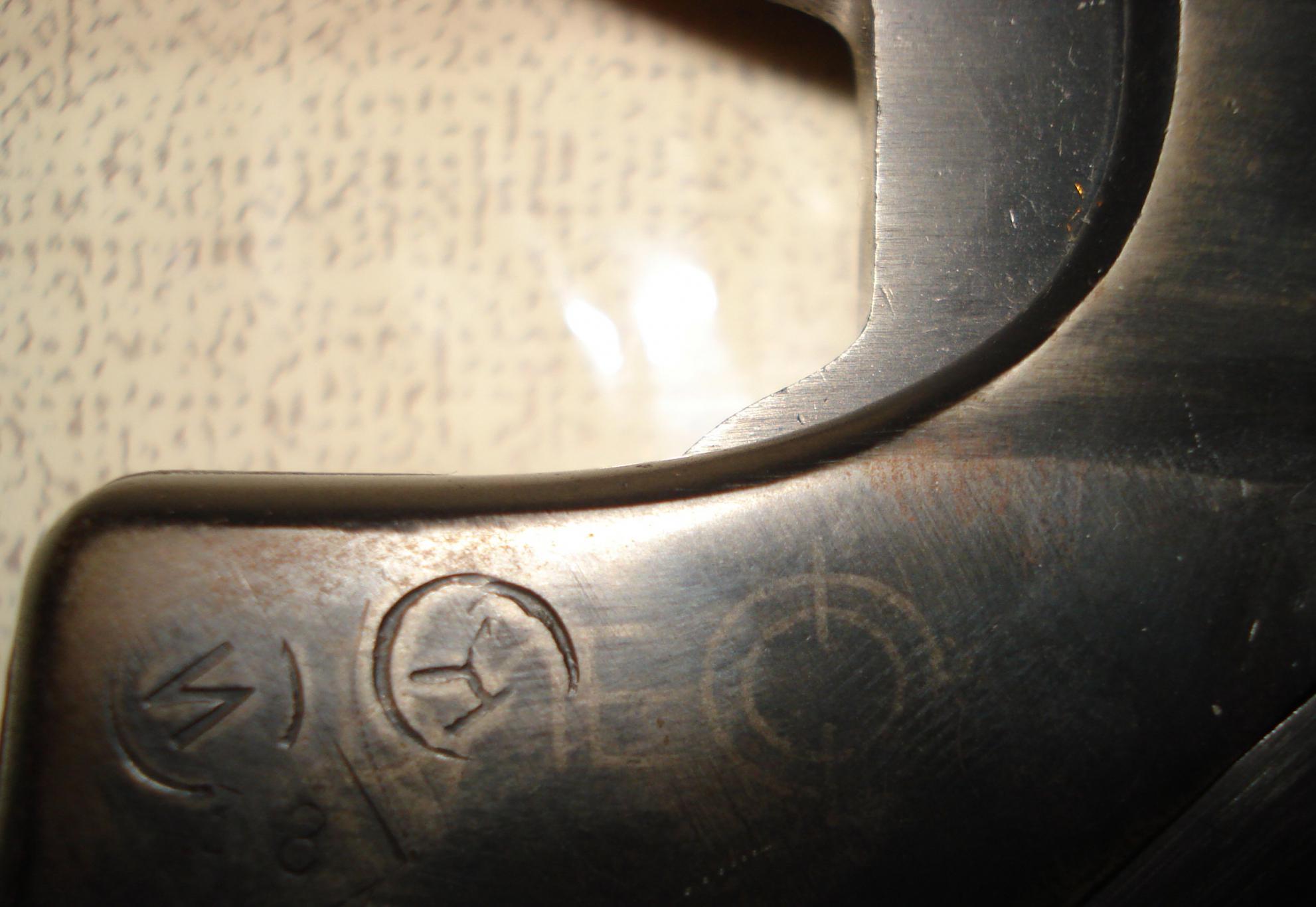

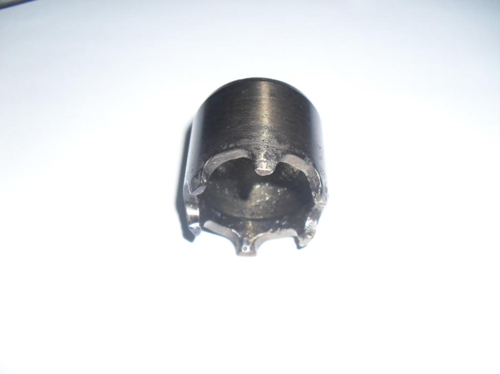

    Доброй ночи,комрады.Вот возникла проблемка:купил я себе Наган,давно уже,и как-то раз решил стереть с него все надписи,которые на него после дезактива нанесли.Надписи стер шкурочкой мелкой,потом поворонил,но вот сегодня обнаружил,что на незавороненных местах появилась ржа.Первый опыт воронения был неудачен и я думаю сегодня его переворонить.План работ такой:мягкая металлическая щетка-насадка на дрель-ей убираю старое воронение и ржу,затем обезжириваю и экскалибуром прохожу все внешние детали (рамки,ствол,барабан).Вопрос такой:мой метод что-нибудь даст?Не убью-ли щеткой клейма?Не сильно-ли корпус зацарапается?В общем,прошу помочь.Заранее спасибо.
    З.Ы. Вот такая фигня сеодня полезла
    З.З.Ы. Можно для обезжиривания поверхности использовать водку(вполне серьезно)?

    Я бы с щеткой не баловался - клейма не уйдут - но четкость могут потерять. Плюс полосы/царапины останутся, может не сильно заметно, но все равно, будут видны. Может лучше аккуратно шлифануть ? Если ржа не сильная, можно просто щелочной ружейкой и подержать, бо если воронить - то лучше все целиком и не "ручным" способом.

    Да фишка в том,что сильная-насчитал 18 очагов,причем есть и в самых труднодоступных местах.
    Да царапины,в принципе-х**ня,если дрелить в одном направлении с полосами на металле,может не так заметно будет?А небольшой эффект потертости,может,и к лучшему?

    Как мне кажется, есть еще вариант, который можно попробовать, чтобы локальную ржу "прибить" и сильно не заморачиваться с перевороненим. Массово не использовал, просто из собственного опыта (если заинтересует - сначала попробуйте на мелкой детальке). Может кто еще подобное практиковал - подскажет.
    Вот фотки, почистил (до металла, где смог), а потом выварил железку (коп) в ружейном масле.

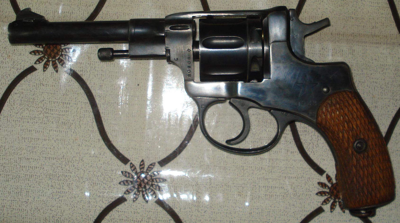

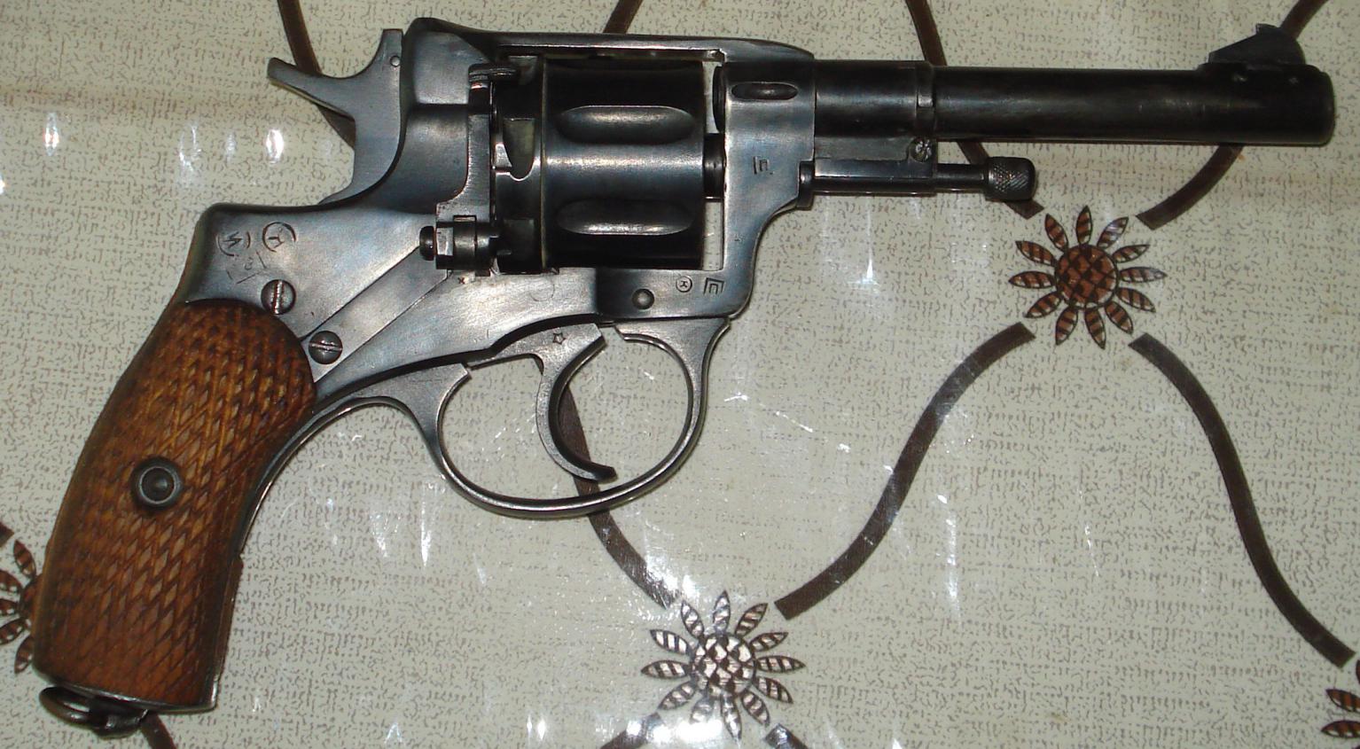

    Ну в общем сегодня зачистил до блеска шкуркой всю ржу,непровороненные части и заворонил на этих местах заново.Ништяк получилось:cool:,воронеие ровное,вот фотки:
    З.Ы. На фотах видно,может,не очень хорошо,т.к.револьвер сейчас в масле.
    З.З.Ы. Всем большое спасибо за советы. :):beer:
