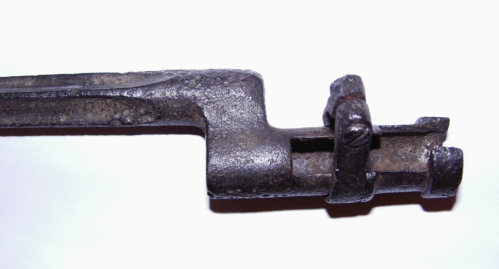

    Имеется вот такой штык от Мосинки. Жаль не сфотографировал до реставрации. Обработал ортофосфорной кислотой, а потом войлочным кругом на дрели. Но меня терзщают смутные сомнения. Хочется оставить в таком состоянии, в каком получилось, поскольку проступило родное воронение, но остался налет ржавчины по долам и в раковинах, но если кислотить дальше и обработать карщеткой для полного удалоения ржы, то штык будет просто белого металлического цвета. Что кто посоветует.

    Это не родное воронение - это проступил другой вид ржавчины.
    Так что смело можете чесануть штык стальной щёткой. Хотя состояние предмета таково, что лучше от этого он не станет :(

    Я думаю оставить в таком состоянии в каком есть, поскольку чистить до блеска а потом воронить - при наличии таких раковин, будет не совсем кашерый вид, но вопрос я задал в принципе вот для чего, остактки жавчины не будут ли причиной для дальнейшей коррозии, покольку в таком сотоянии консервация не остановить дальнейшее ржавения.

    Да не чего с ним не будет,ведь он у вас дома будет,а там нет влаги

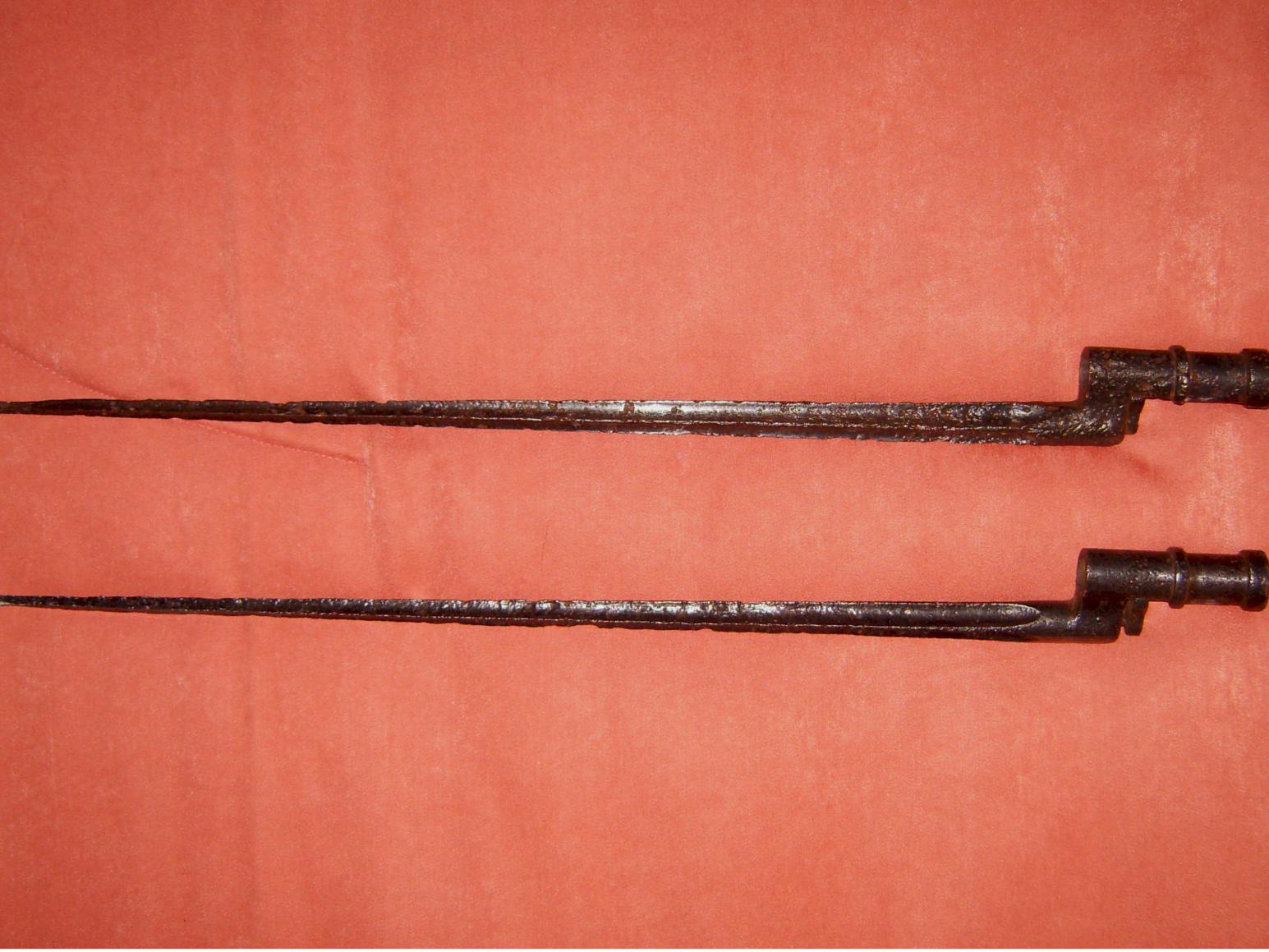

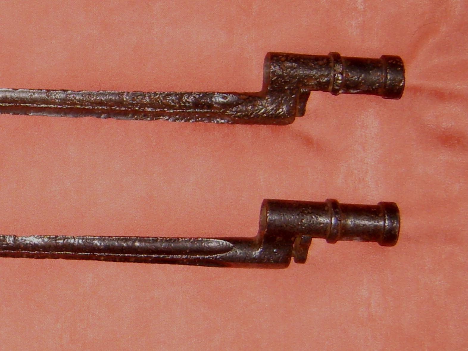

    Мои мосинские.Не кислотил,отмочил в керосине.Чистил карщеткой,после протер преобразователем ржавчины и все.Верхнему лет 8,нижнему поменьше.Немного "покоричневели"в кавернах,ну и фиг с ними,смотрится даже круче.Извиняюсь за качество фото.

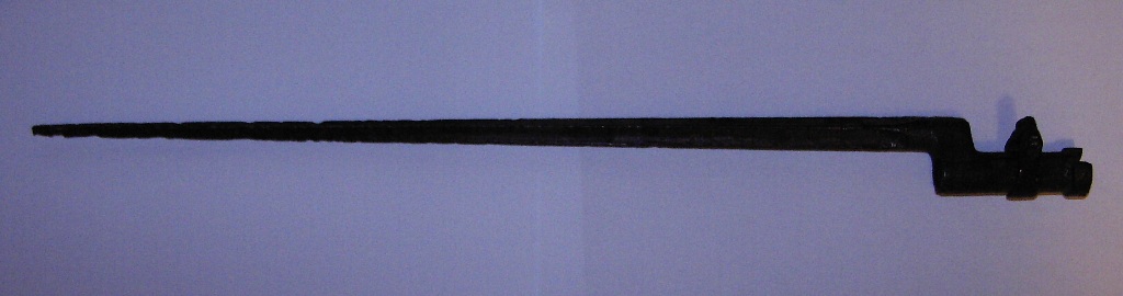

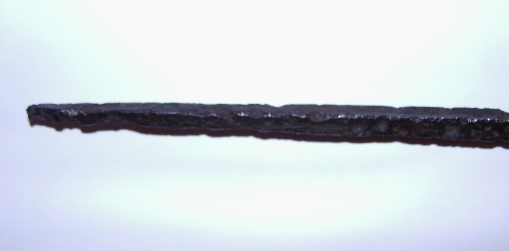

    лежит штык уг,что сним сделать:
    1.Зашпаклевать и покрасить
    2.заделать раковыны эпоксидной смолой и покрасить
    Жду ваших советов,или есть еще варианты?

    И предполагаю тоже два варианта:
    1. Выбросить к чертям.
    2. Обработать твердой шпаклевкой, вывести "в ноль" и покрасить, подарить кому-нибудь.
    Склоняюсь к второму варианту по причине катастрофического отсутствия материала для реставрации (хоть и не вдохновляет эта железка)

    Да у меня не игла ,я еп..л иглу шпаклевать :smile_10: ,а у меня Саперный штык ганс

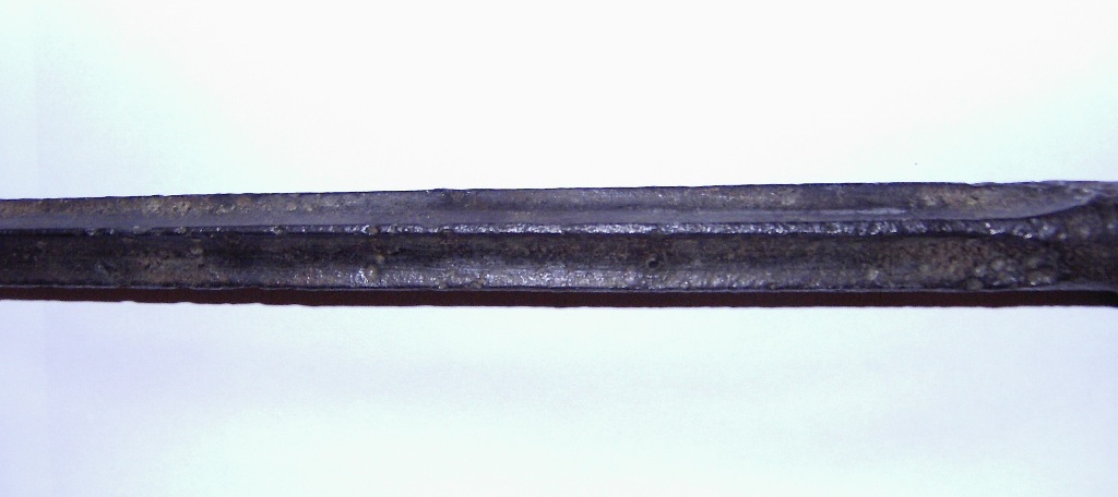

    Убрать полностью ржавчину с этого штыка не проблема, вот только что это будет за вид, белый металл штыка и весь в раковинах? Воронить в таком состоянии белый металл тоже не хочется, так как штык будет выглядеть не естественно. Что касается совета о том, что приварить иглу от штыка с кнопкой, спасибо конечно, но это уже бутет не штык, а предмет народного творчеств, тем более, что при этом трубка с хомутиком бутет в раковинах, а игла в складском сохране.
    Этот штык ценен тем, что он есть предмет своего времени, побывавши в боях и откопанный кем то через многго лет.
    Может конечно, его кто то и проеб...л в свое время и ни вкаких боях он не участвовал, но это всетаки штык первого образца, а не 30-годов.
    Пусть лучше он останится таким каков есть.
