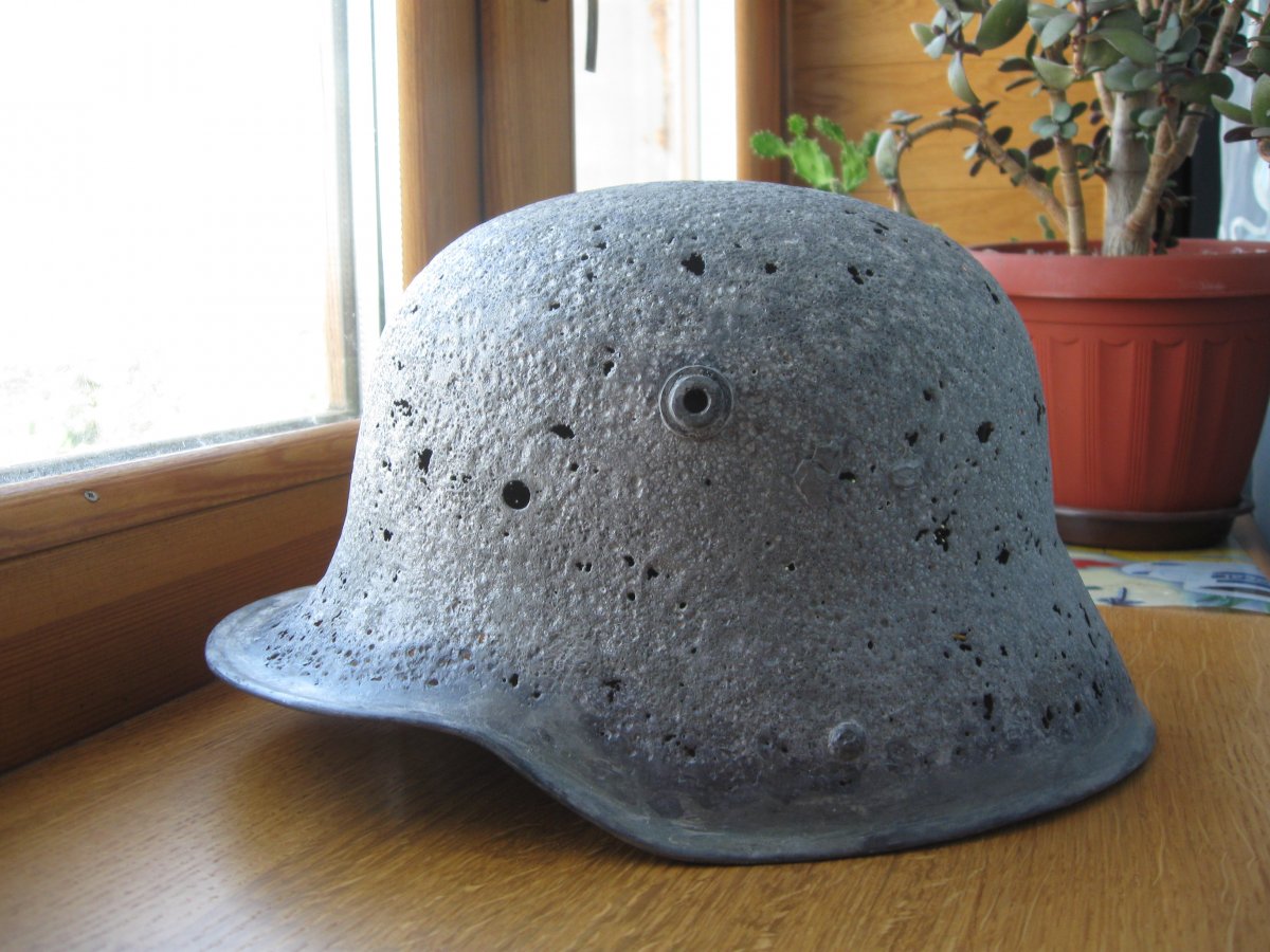

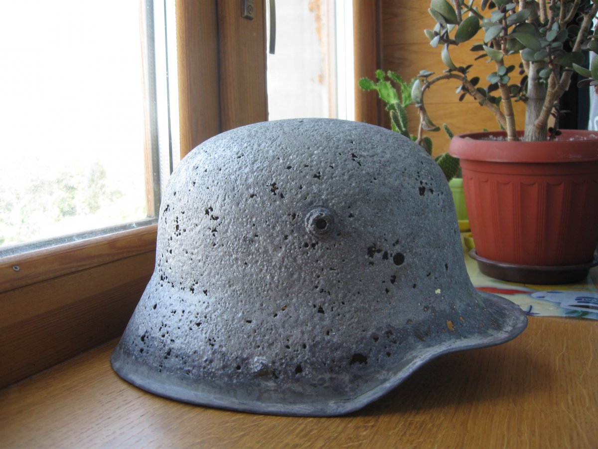

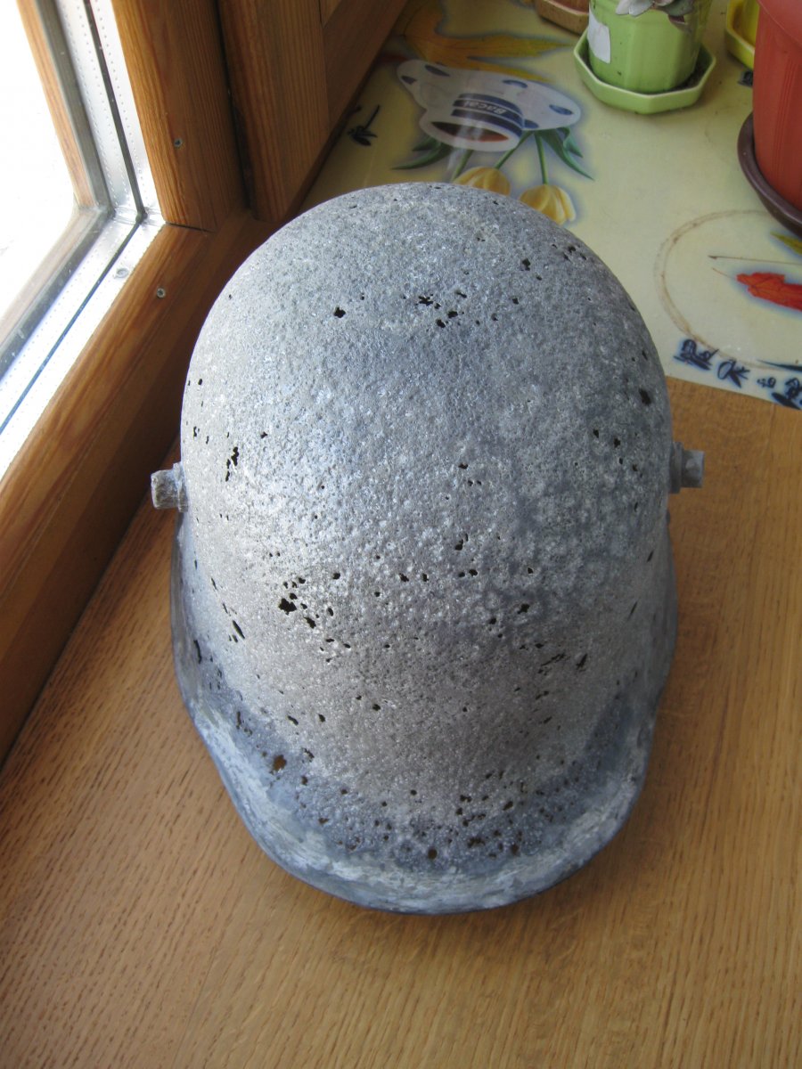

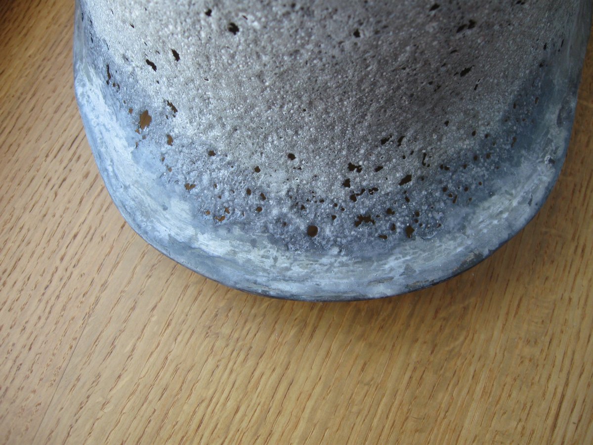

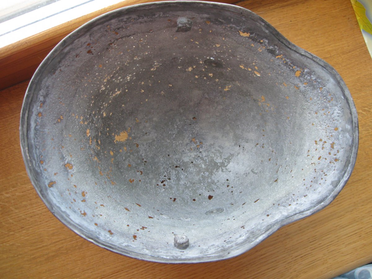

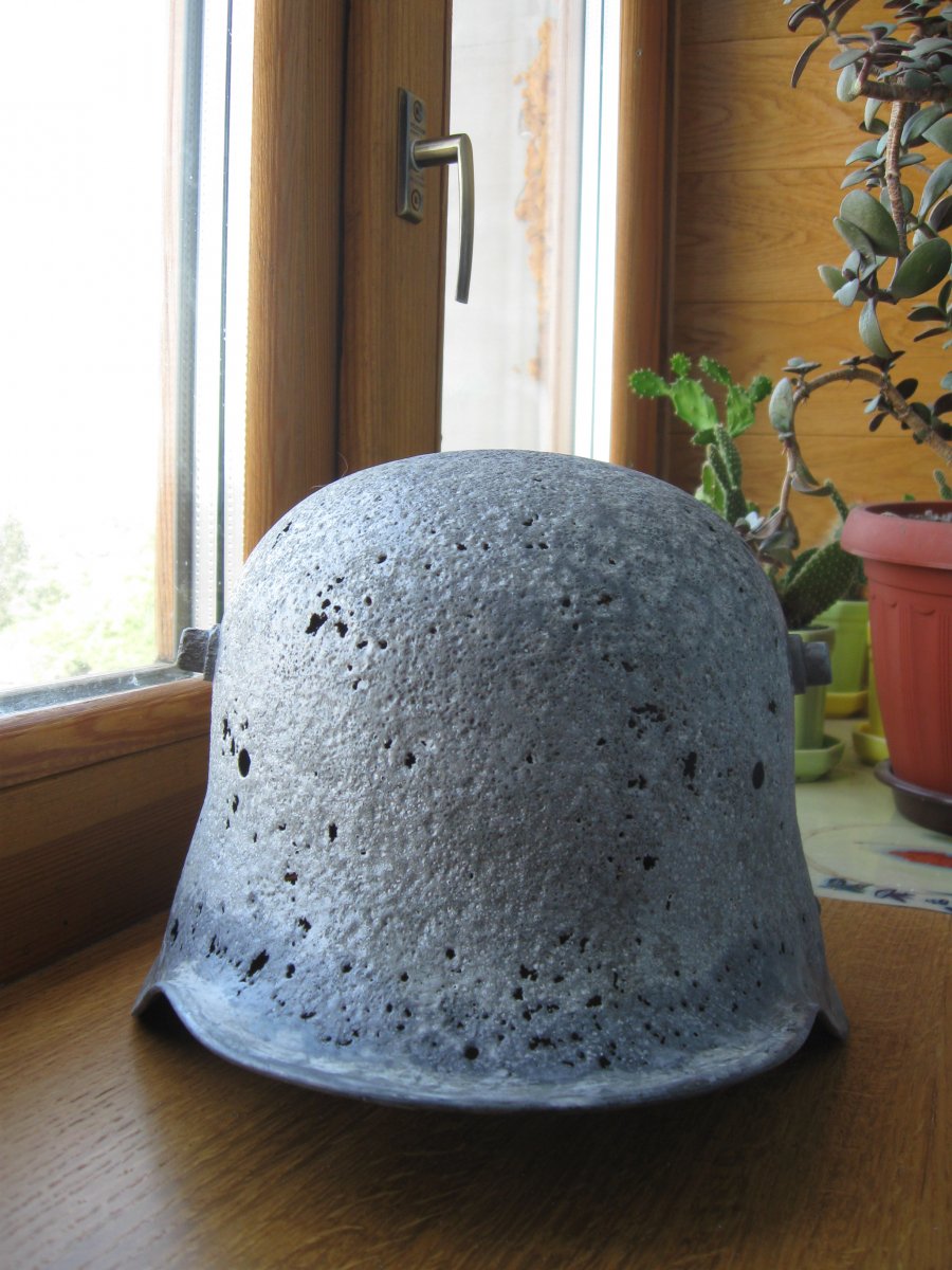

    Благодаря очень хорошему человеку :beer:, который мне помог нарастить вальц, главная проблема была решена. ( Фото ). Но здесь я сам чуток поспешил, надо было сначала с рогами разобраться, а потом уже отдавать его на восстановление вальца.
    После этих фотографий шлем закинул на даче на целый год. И сделал я наверное большую ошибку. Помещение чуток сыроватое, на выходных посмотрю что с ним случилось, надеюсь все на месте!
    Ну, на этом пока все! У кого какие мнения на счет проделанной работы ( особенно чистки ) - прошу не стеснятся и писать в этой теме)!

    Чем наращивал Сергей?

    Наращивал не я, а один хороший мастер, за что ему огромное спасибо!
    Многим этот материал не понравиться, но наращивали вальц с помощью холодной сварки. Вроде вцепился крепко.

    Ты сам сказал -не стесняться, так что изволь...))) Холодная сварка -точно где -нибудь отколется. Вальц нужно было пропаять, тут с Алексом я согласен, остальное шпатлевкой со стекловолокном. Есть еще вариант-стекломат (стеклоткань) с эпоксидной смолой, но это для касок с большими потерями, но тоже крепко.

    Буду очень надеяться что за год ничего не отвалилось, а то очень жаль будет проделанной работы. Я с тобой и с Алексом согласен, из всех перечисленных методов восстановления вальца, лучший - это пайка! Но с пайкой у меня вообще никак не ладилось и не ладиться, так что это был самый оптимальный вариант! Но мне вальц после сварщика понравился, все сделал аккуратно!
    Кстати, чтобы не тянуть, при реставрации буду опираться на эту тему - ((( https://reibert.info/threads/m16.244813/ )))
    У кого какие есть замечания, пожелания - прошу высказывать!

    Мазохизм, не спорю. Ну что было под рукой тем и паял. При желании можно и все запаять, но хоть большие дыры уж точно и восстановить вальц.

    Теперь по теме, валец на этом шлеме восстанавливал мой сварщик под чутким руководством вашего покорного слуги. Работа проделана полуавтоматом, то есть это металл, так что не переживай, Сергей, скорее остальная сфера развалится.
