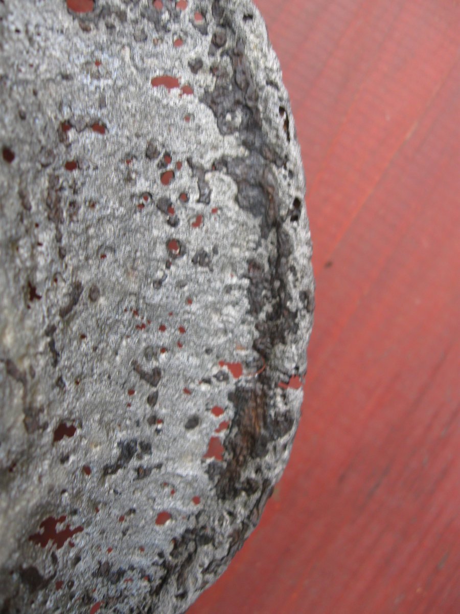

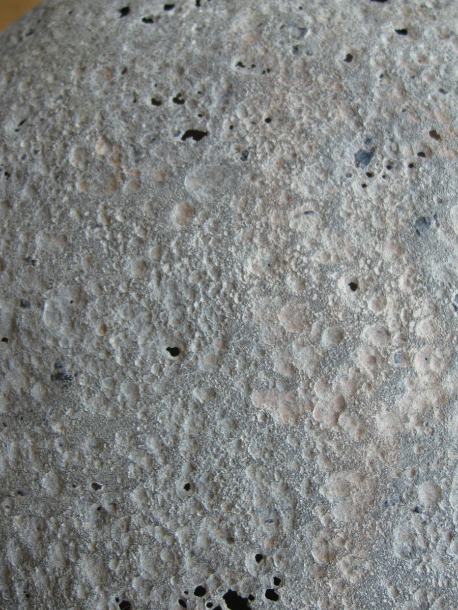

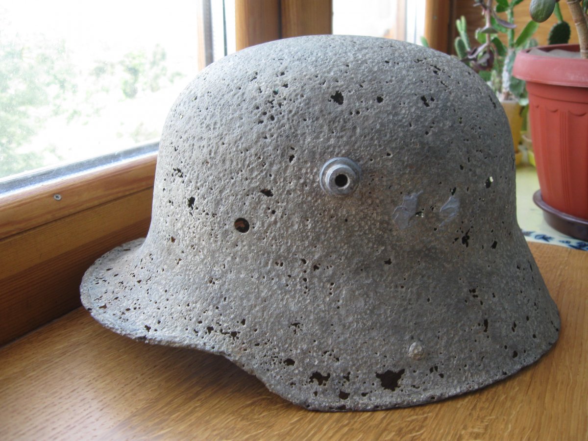

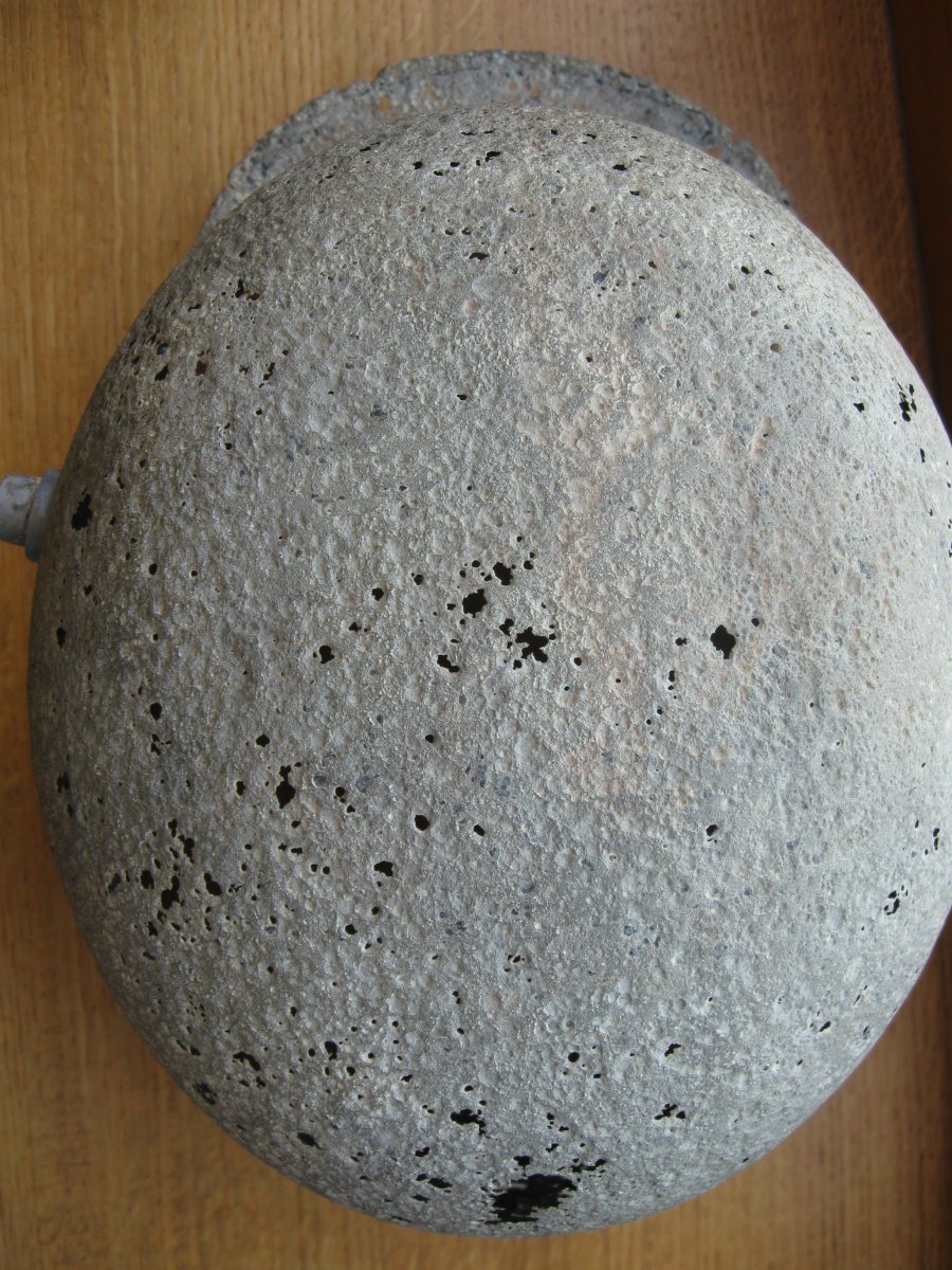

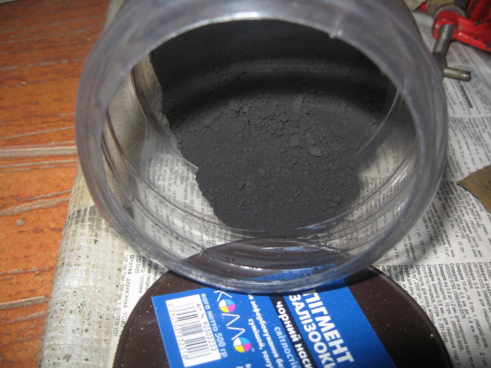

    На самом деле лошадь не моя, а одного из умных форумчан. В основе шпатля со стекловолокном, точно такая по цвету как у Юры- мерзкозелёная, можна и другие, я пробовал ещё с алюминием, не большое количество красителя (покупал в новой линии в отделе сухих строительных смесей, стоит ерунду, есть ещё коричневый и зелёный, не пробовал, т.к. коричневый без надобности, а зелёный мешать в зелёный...)- он настолько ядрёный, что хватает на кончике ножа на обьём шпатли со спичечный коробок. Добавляю прямо из банки в шпатлю без затвердителя, его под конец, ничего не расстворяю, прямо порошком. На фото два варианта шпатли из одной банки, после затирки цвет не меняется.Но с этой гадостью нужно аккуратней- если засрать им что, то уже на долго. Сколы на шлеме смогу показать послезавтра, если нужно, заступаю на сутки- сорри.

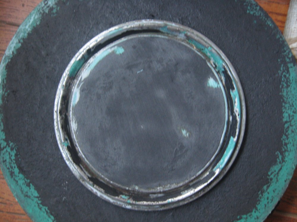

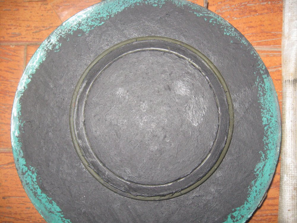

    Прошу прощения у топикстартера что не по теме. На этом грибе было гнездо только для верхнего взрывателя, дно и бочина цельные, хотя дополнительный должен быть, почему, не понял до сих пор. Может подскажете?

    Не скажу, не знаю. Этой темой не интересовался пока, нашлись пусть будут. Написал только то что наблюдал при чистке.

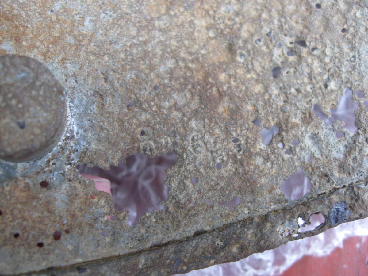

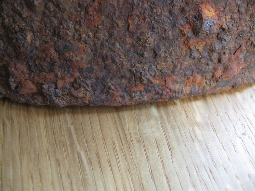

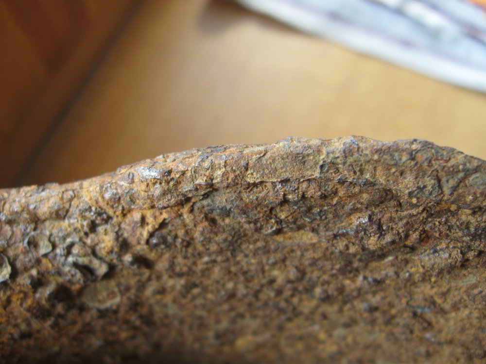

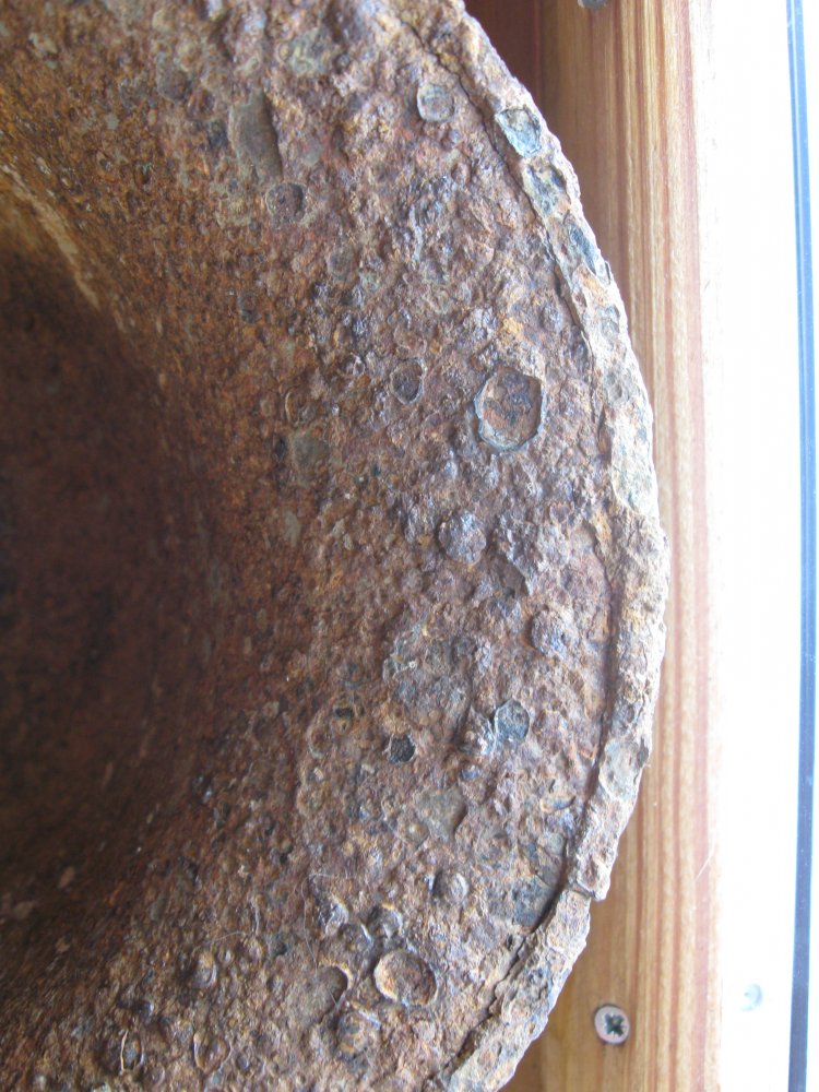

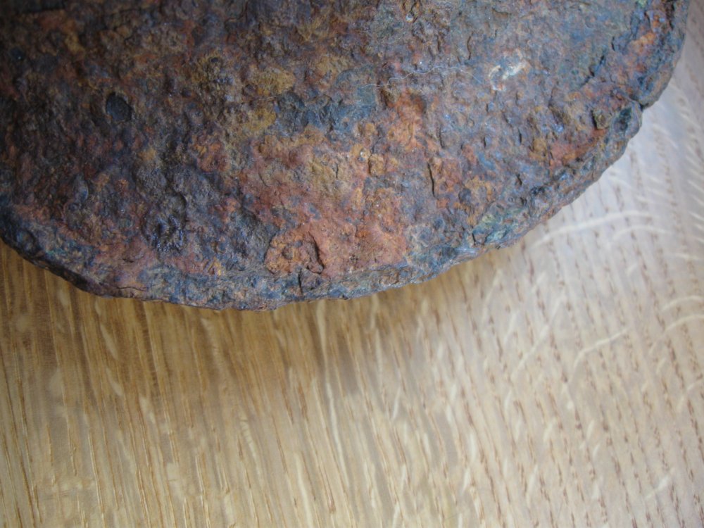

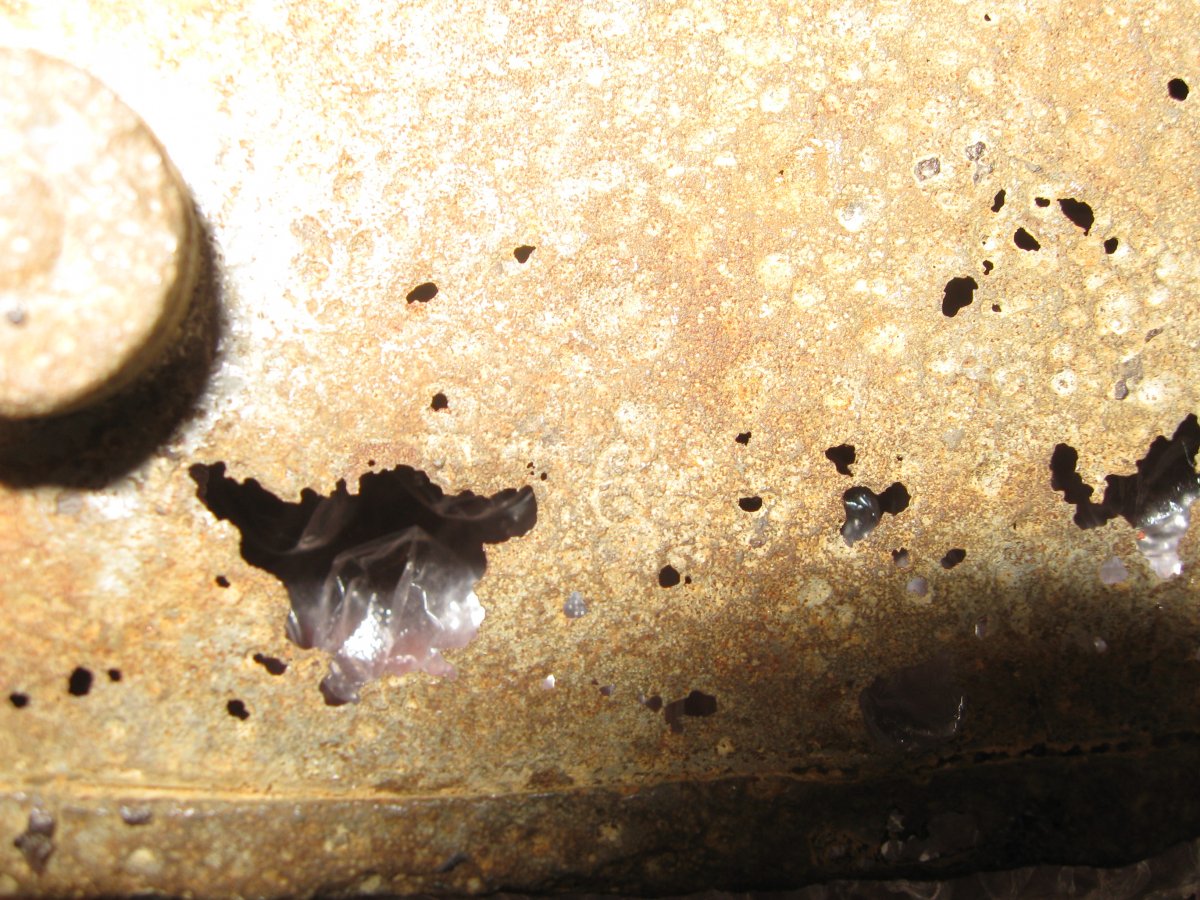

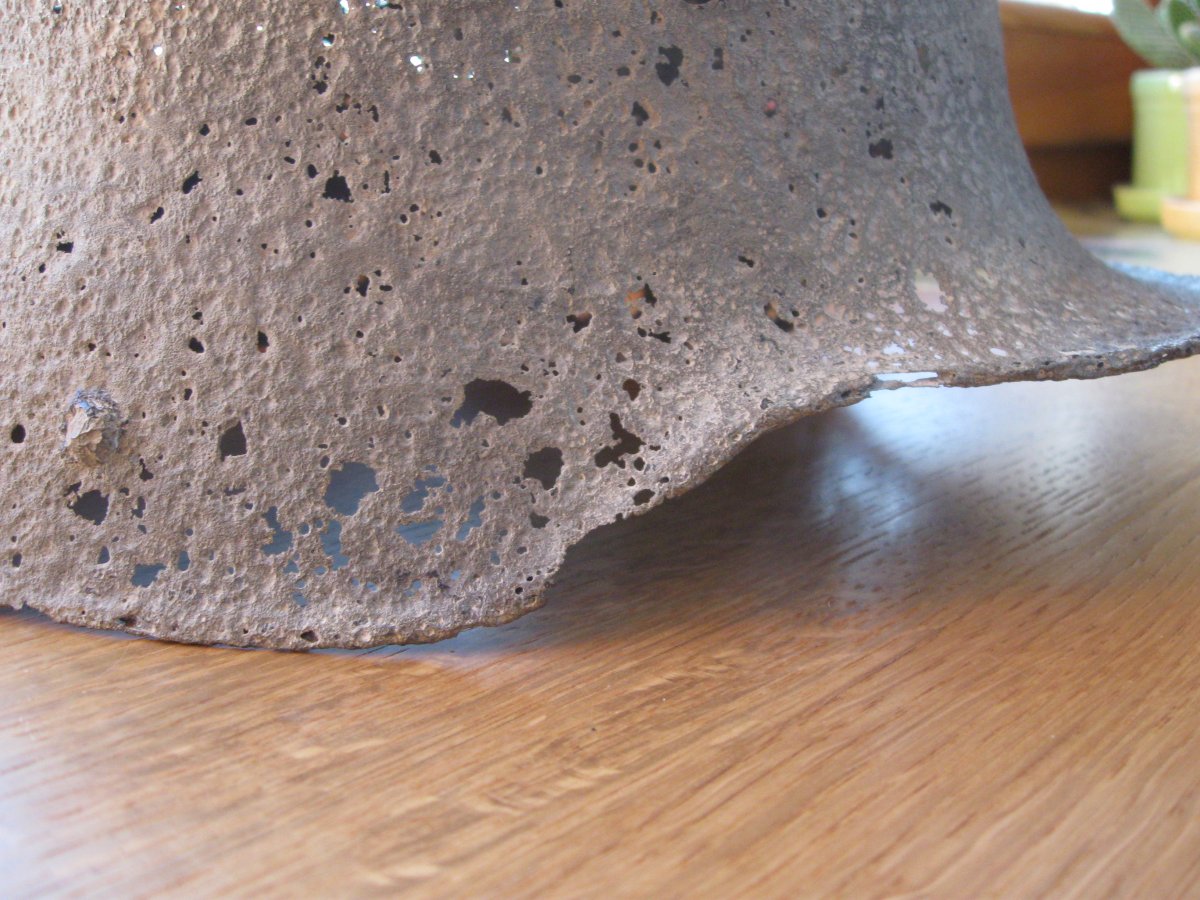

    Для оживления темы добавлю фото убитого вальца , точнее его остатки , с которыми будет хороший гемор :
    IMG_2443.jpg IMG_2445.jpg IMG_2444.jpg IMG_2447.jpg .
    663 подобається це.
  9. фандик
    фандик Oberleutnant
    2.581
    Я думал вы шлем уже почистили от ржавчины . Мне интересно , здесь есть участки на которых отсутствует вальц ? Если их нет , то о какой сварке может идти речь . Только пайка .
    663 та ALEKS81 подобається це.

    Сейчас толком времени нету , жду отпуска , что бы можно было нормально погрузится в реставрацию , а не делать когда получится . Вальца как такового уже почти нет , остались только фрагменты или следы от него , как на фото .

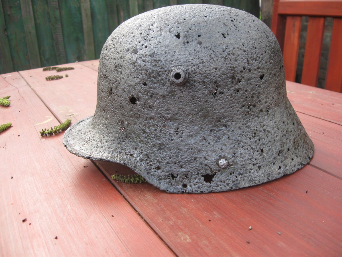

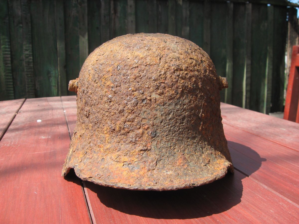

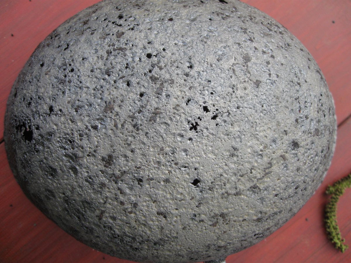

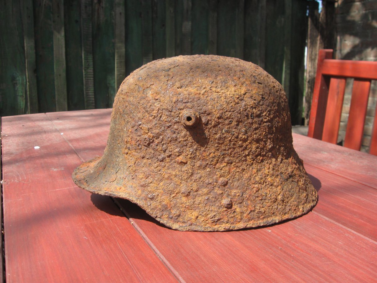

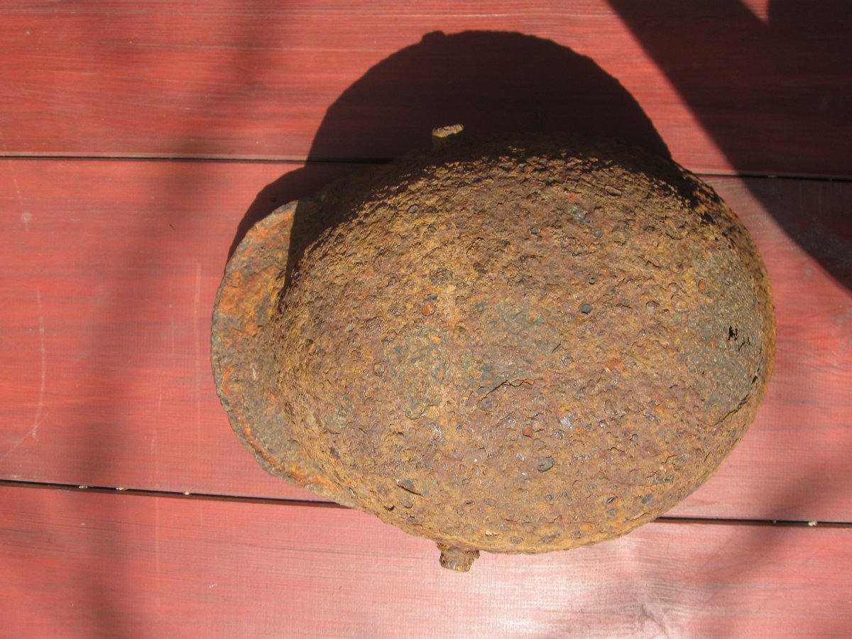

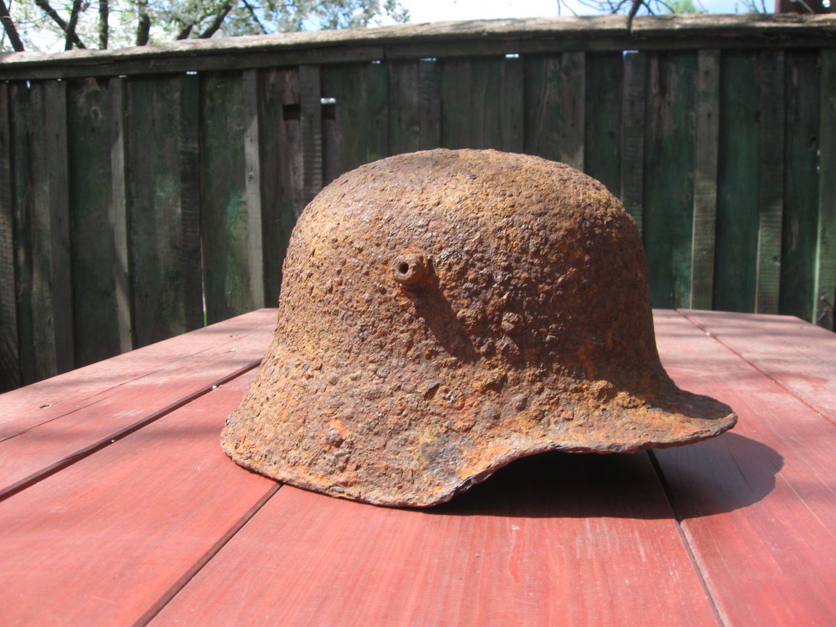

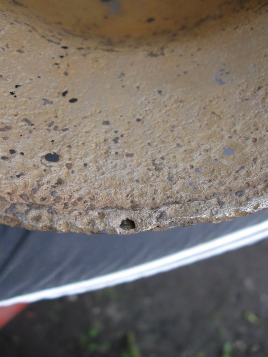

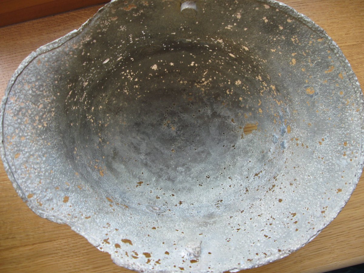

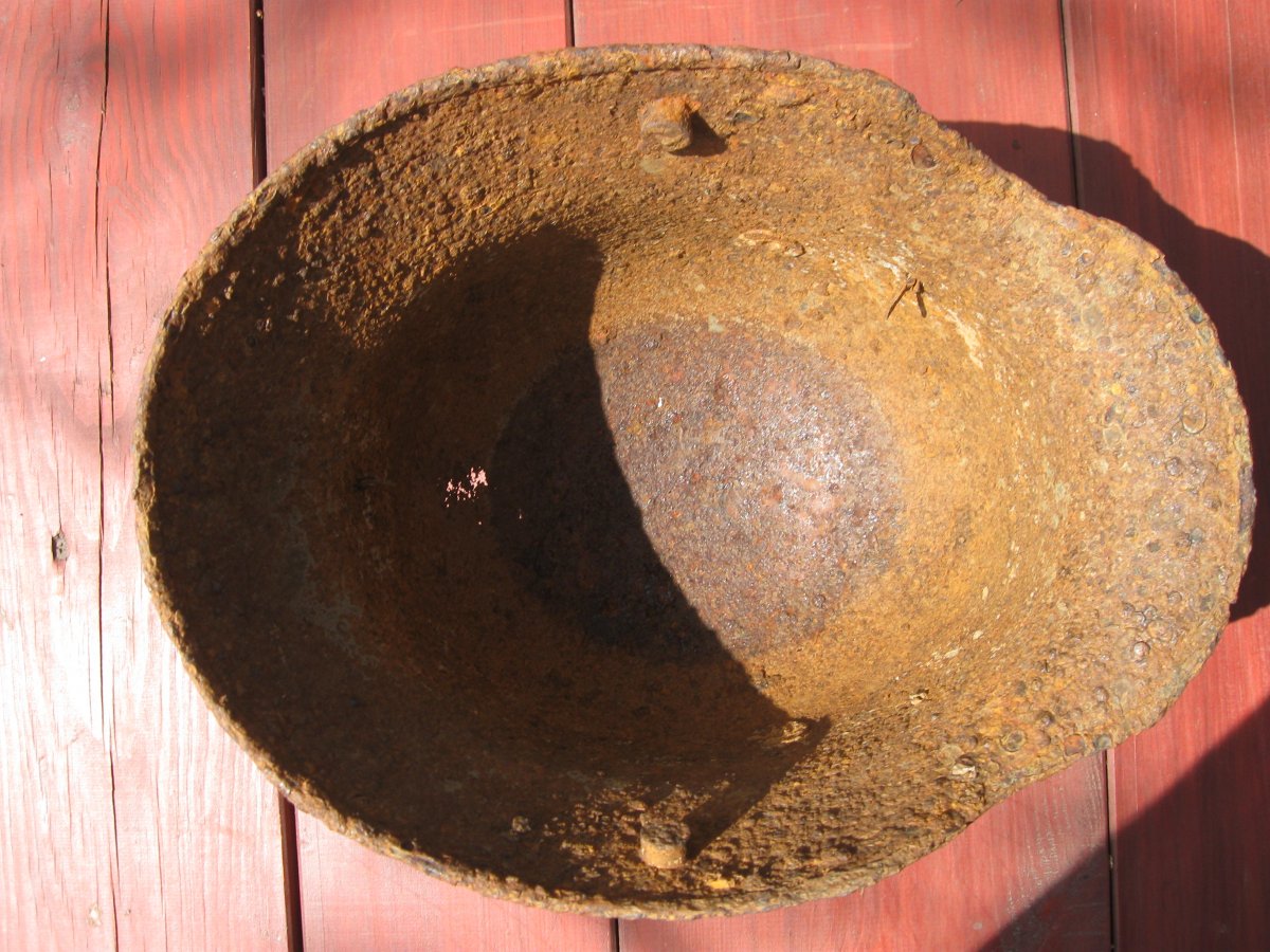

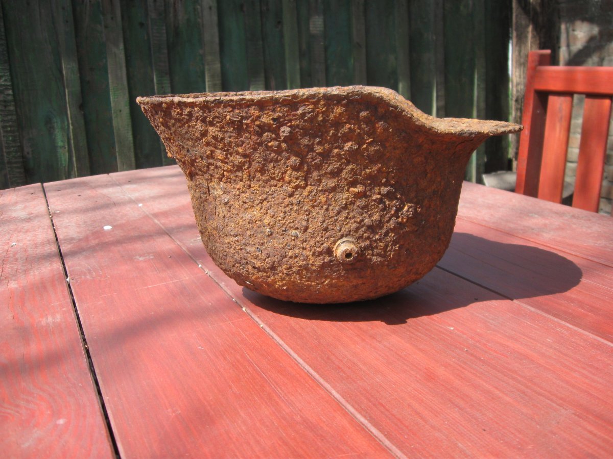

    Год спустя, решился выставить на обозрение результаты своего кислочения шлема и восстановления вальца.
    С таким шлемом сталкивался первый раз, по-этому перебирая разные темы, задалбывая некоторых камрадом ( кто знает - тот поймет :beer:) рискнул чистить шлем, так как с каждым годом он бы у меня все сгнивал и сгнивал потихоньку. Ну, начнем.
    Фото перед чисткой:
    IMG_2578.jpg IMG_2576.jpg IMG_2577.jpg IMG_2575.jpg IMG_2577.jpg IMG_2579.jpg IMG_2580.jpg IMG_2581.jpg
    tankis, 663, Вениамин Соляра та ще 1-му подобається це.

    Это же немец у вас, М16.
    663 подобається це.

    Знаю камрад, с момента создания темы уже определились))! Но название темы пусть уже остается такое, главное результаты!

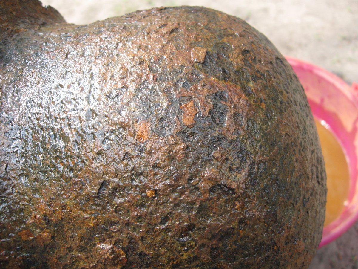

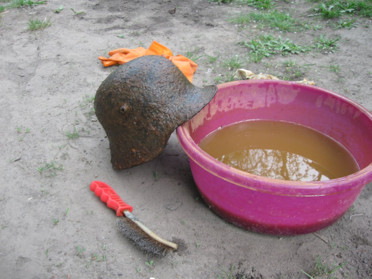

    Использовал всё-таки лимонную кислоту, так как ею чистить было сподручнее.
    Фото процесса чистки и первых результатов ( особенно улыбнули окислы в виде рогатого на 2-й фотке :) ):
    IMG_2596.jpg IMG_2661.jpg IMG_2664.jpg IMG_2668.jpg IMG_2667.jpg IMG_2666.jpg IMG_2655.jpg IMG_2639.jpg
    tankis, 663, ALEKS81 та 2 іншим подобається це.

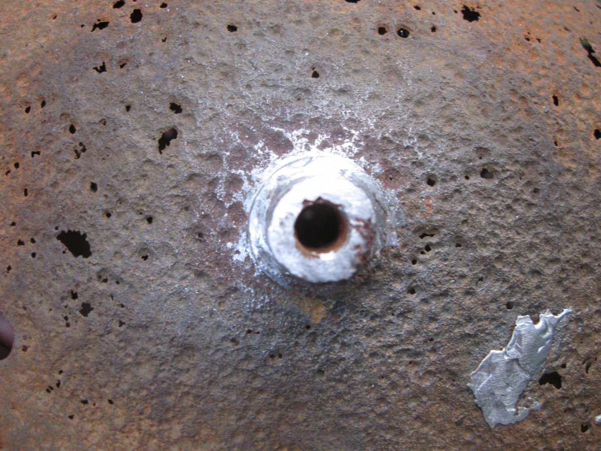

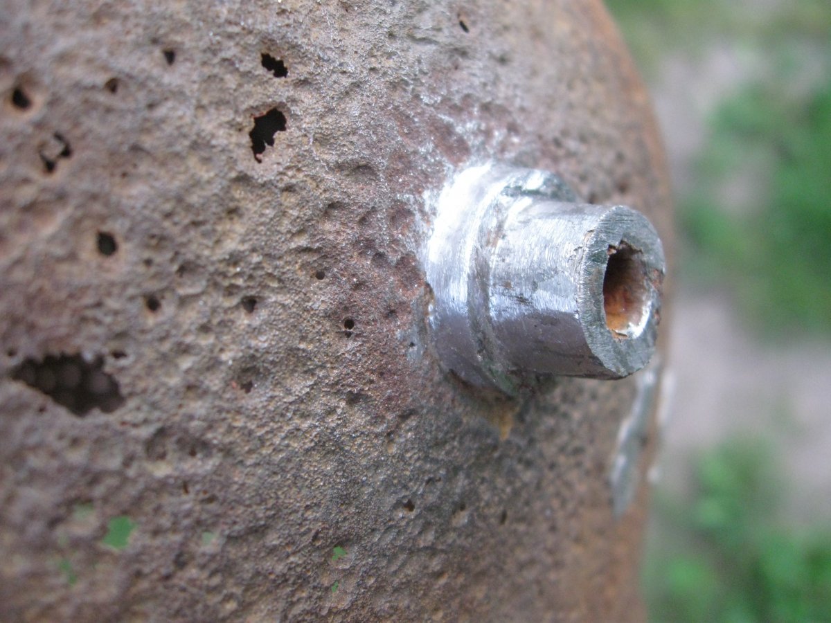

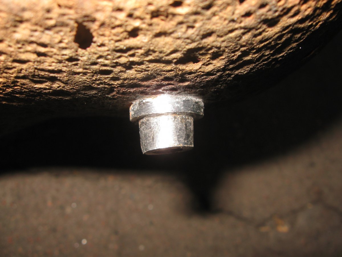

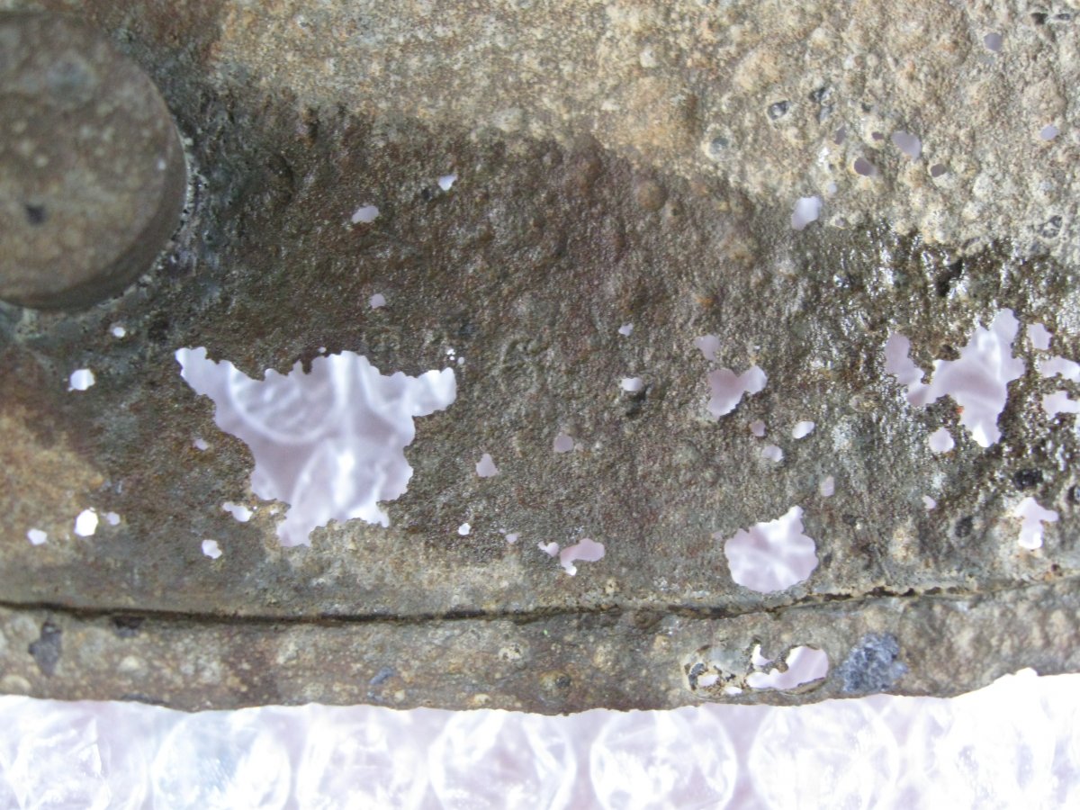

    При процессе чистки было обнаружено клеймо, а точнее его остатки. Обнаружил его чисто случайно, когда просто вертел шлем в руках. Думал что при таком состоянии шлема клейма вообще не должно быть, а оно вот как. Хоть и остатки клейма, но всё-равно приятно.
    Благодаря Александру Лемешко, определили производителя ( ЕТ64 )!

    Мог и М17 быть, смотря какой обруч подшлема стоял. Если стальной, то М17, такое отличие от М16;)
    663 та Friedrich Bruno подобається це.

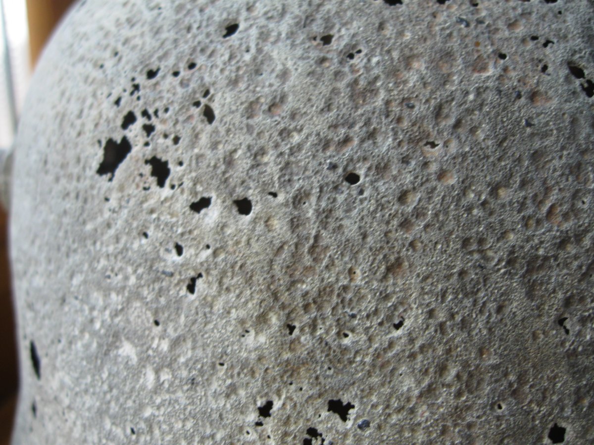

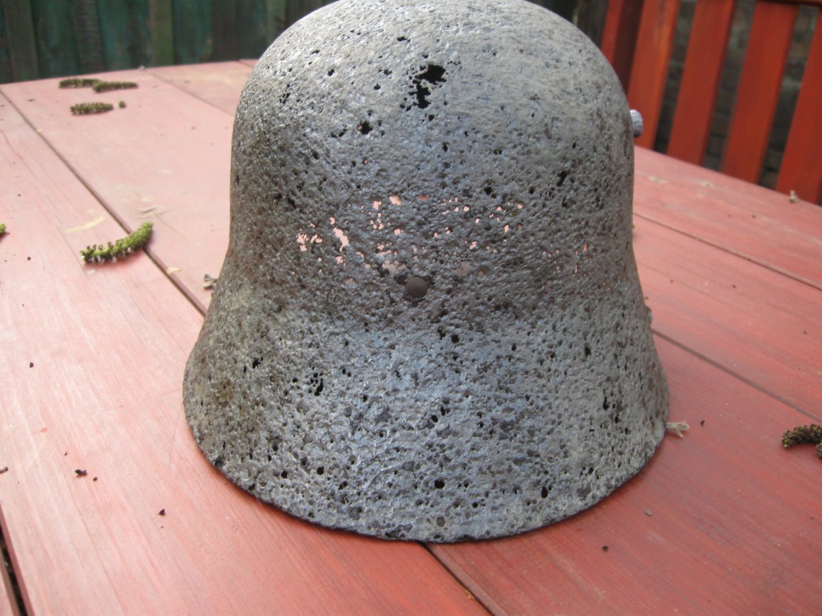

    Знаю, как только появился шлем, так сразу начал лопатить его историю))! Но сами видите какое состояние шлема, там определить какой стоял обруч ( кожаный или стальной ) - уже было не реально.

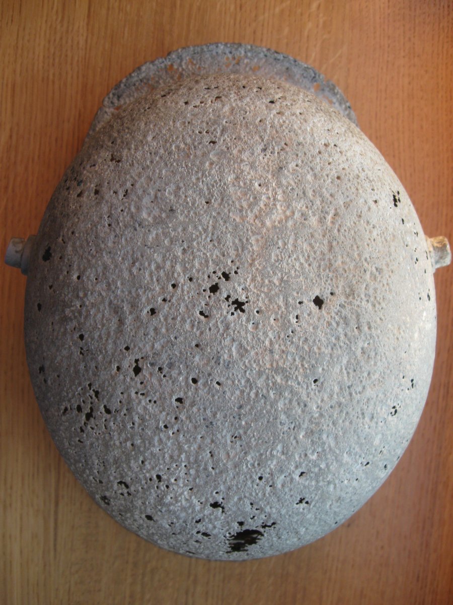

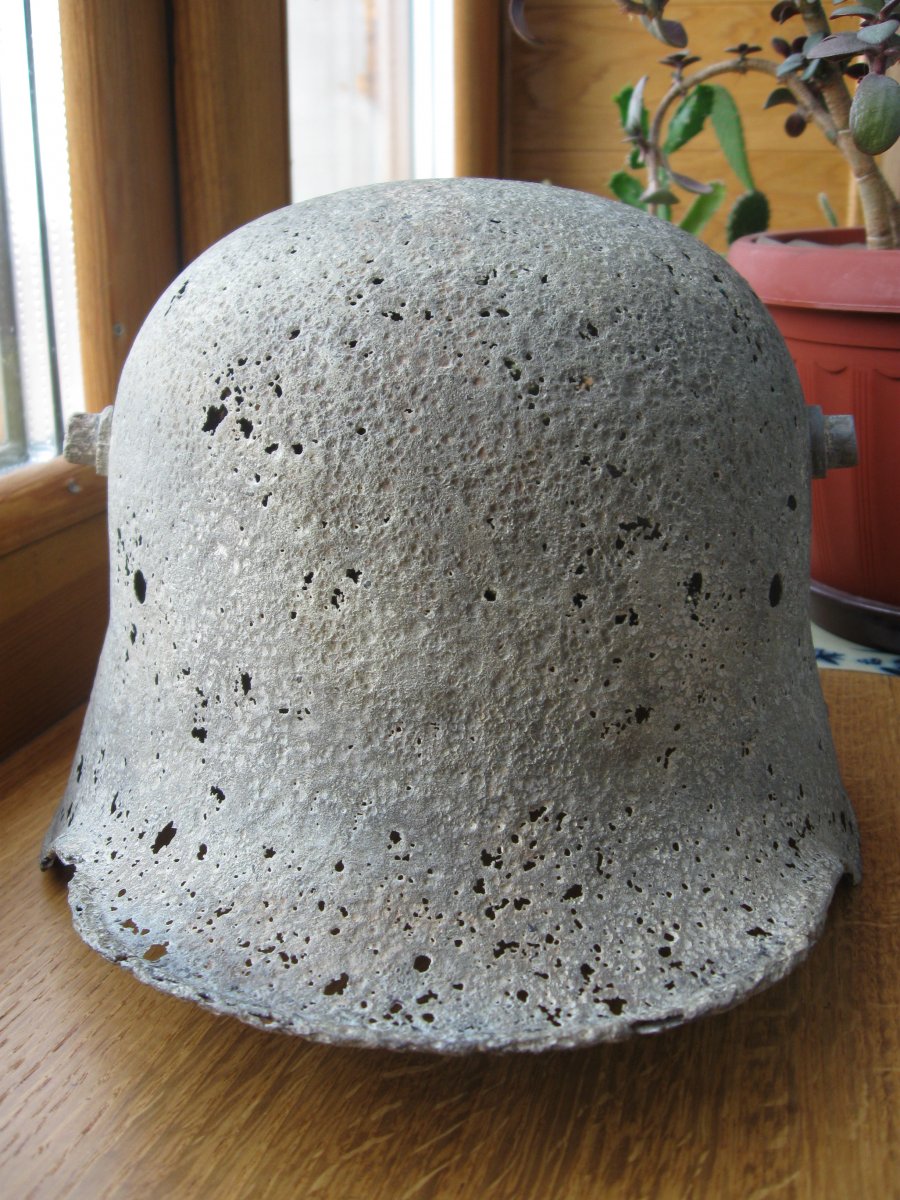

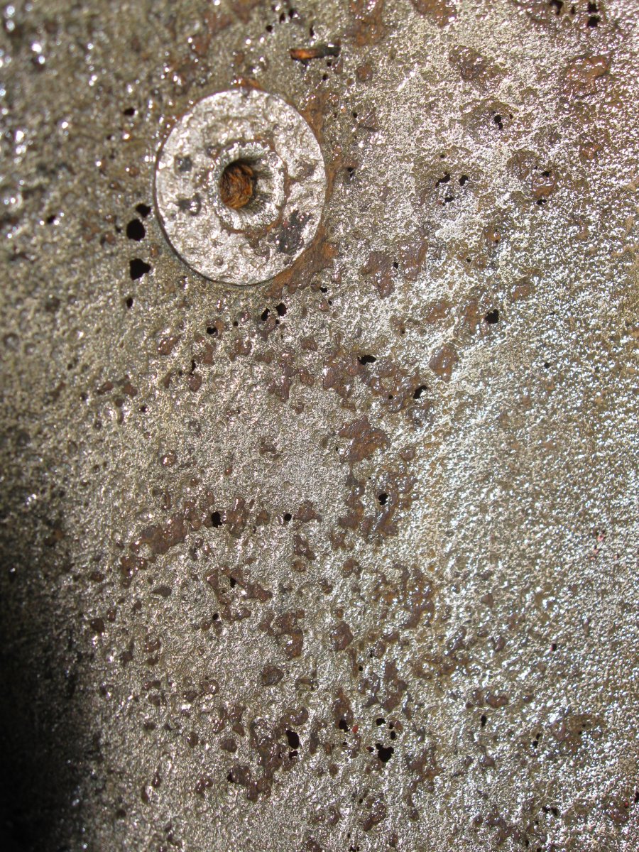

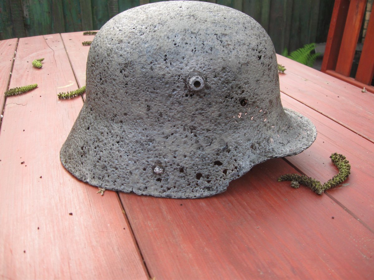

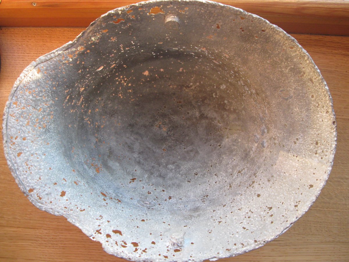

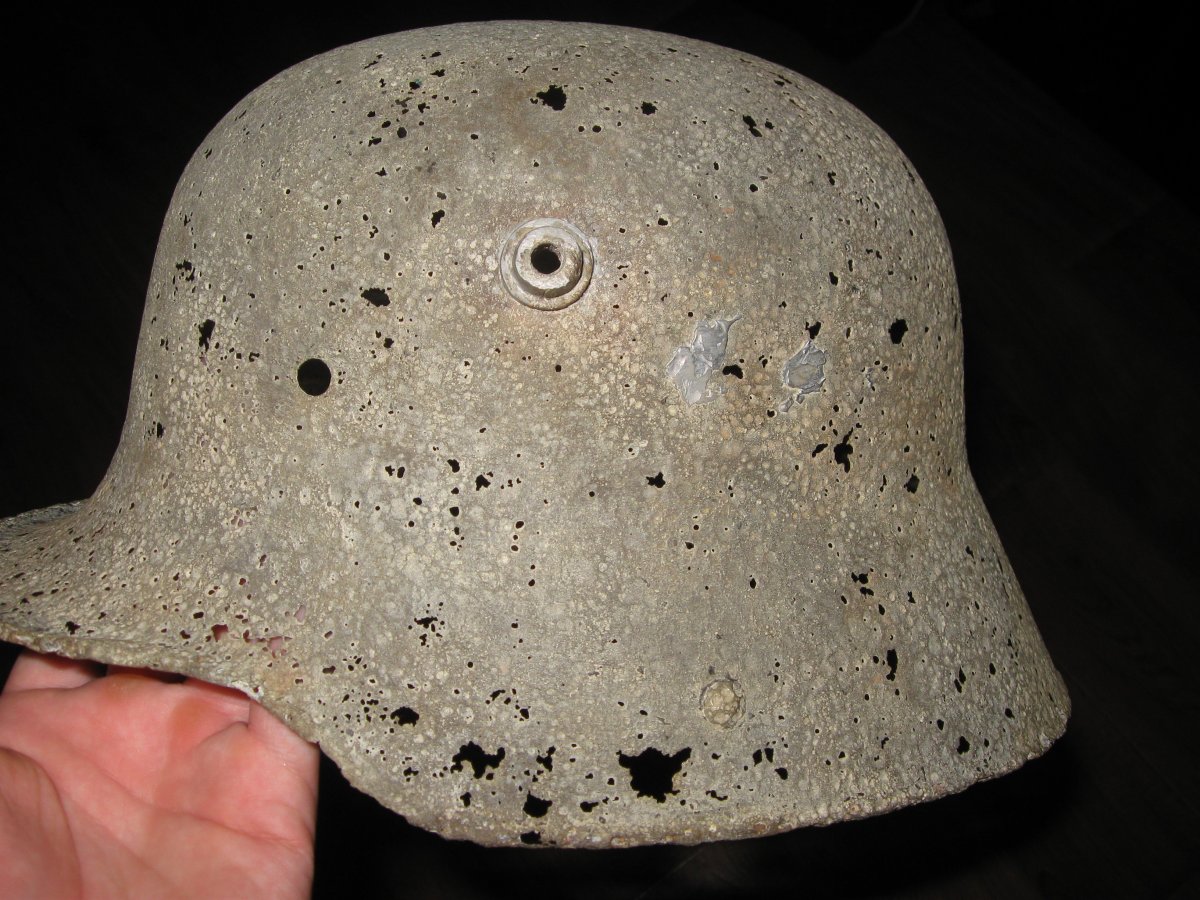

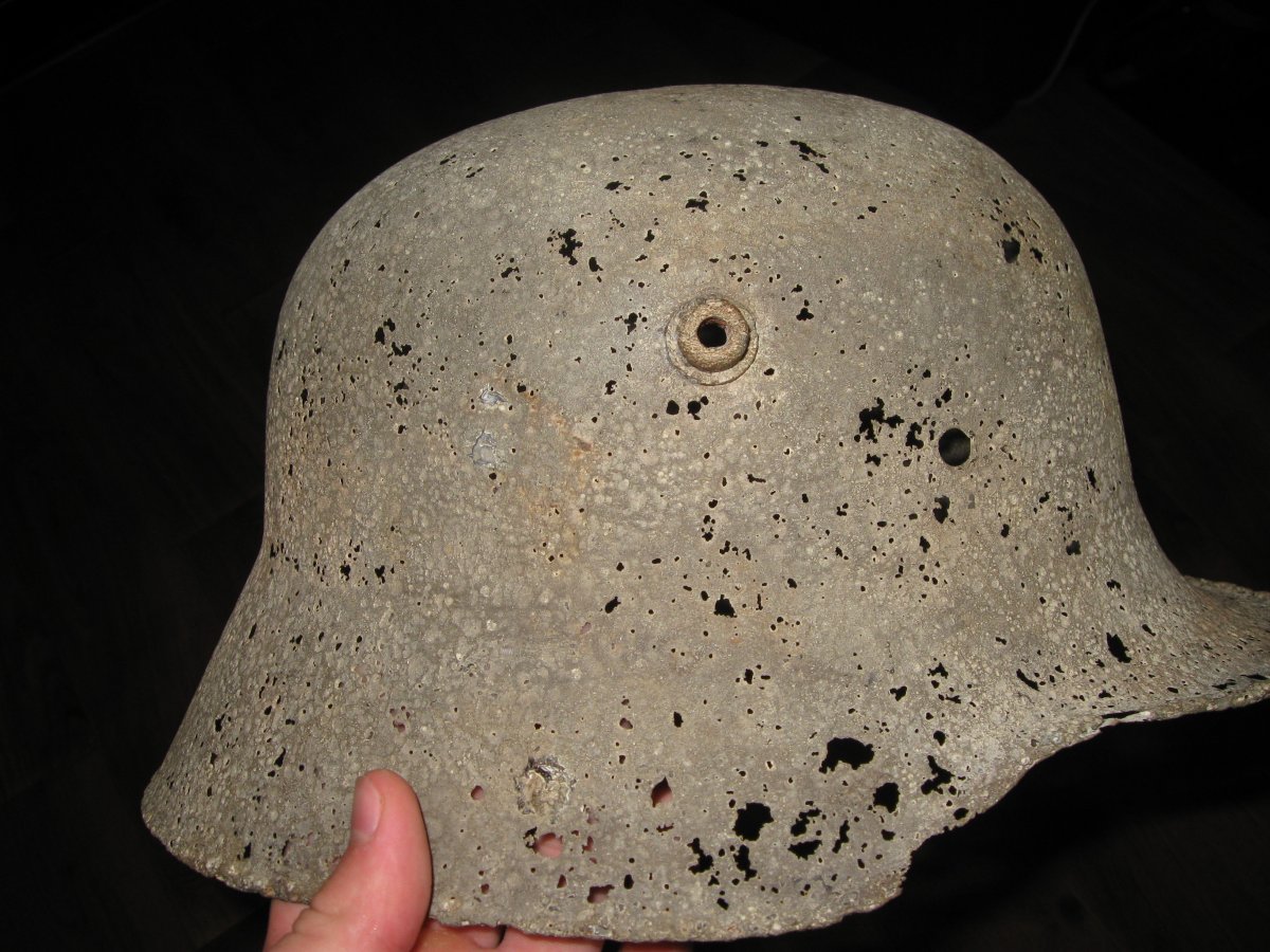

    И вот, финальный результат кислочения. Кислочение заняло 1 месяц.
    IMG_2952.jpg IMG_2953.jpg IMG_2954.jpg IMG_2955.jpg IMG_2956.jpg IMG_2957.jpg IMG_2953.jpg IMG_2951.jpg IMG_2949.jpg IMG_2950.jpg IMG_2946.jpg IMG_2942.jpg IMG_2945.jpg
    Александр Лемешко, tankis, 663 та 2 іншим подобається це.

    Что дальше, сварка, пайка? Поработать придется с ним хорошо.

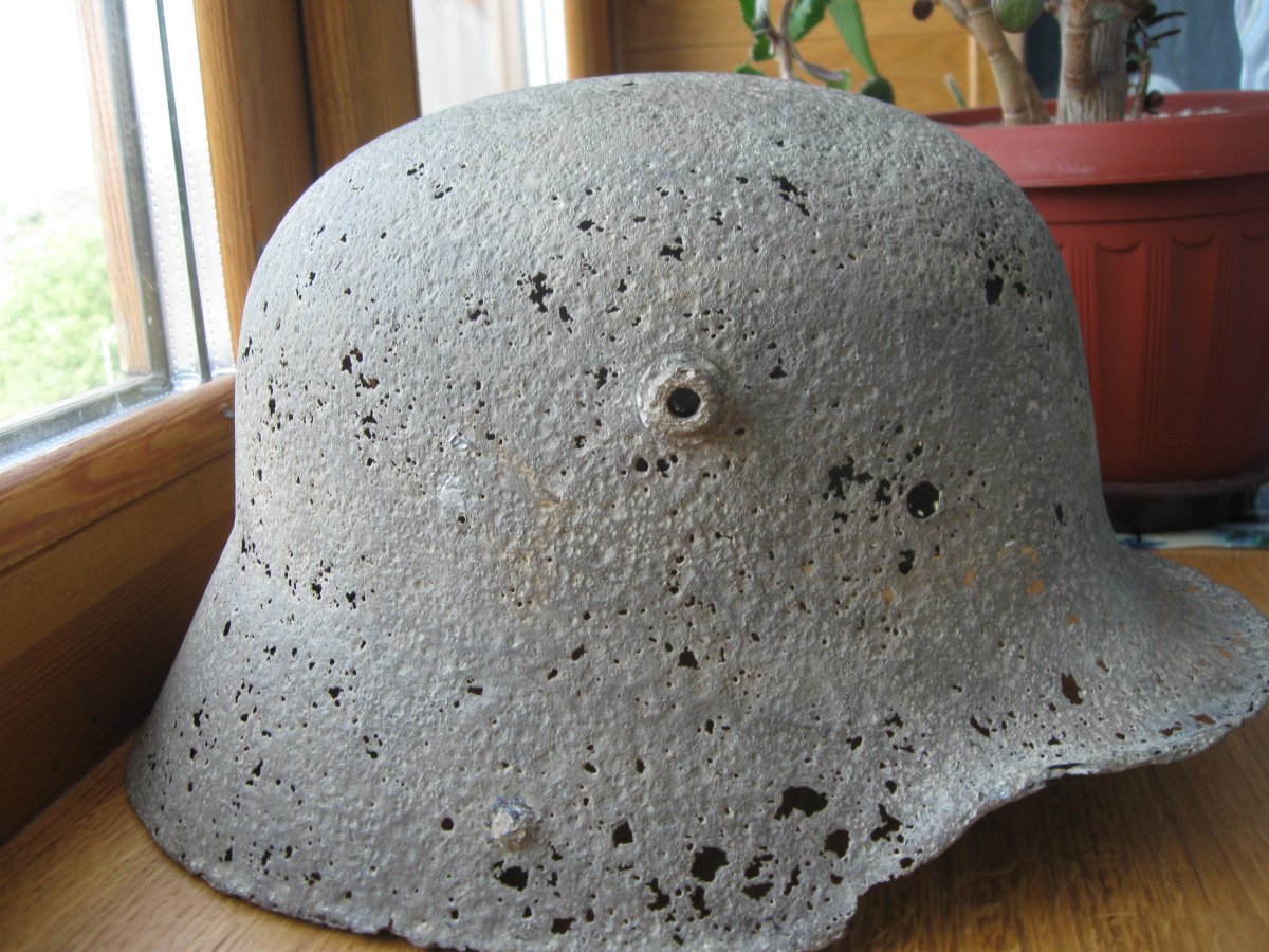

    Как говорил один камрад с форума: '' Этот шлем, научное пособие по реставрации ''. Так что повозиться с ним придется еще не мало!

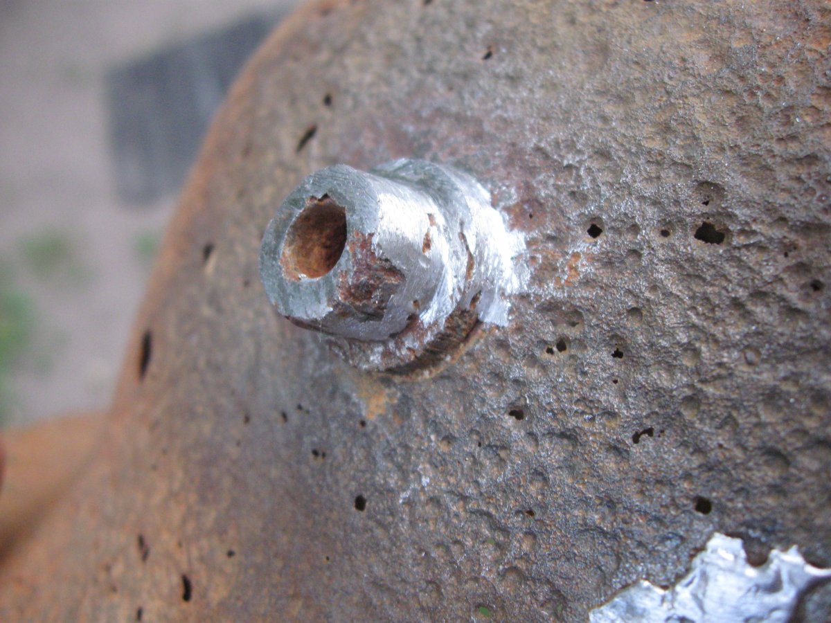

    С пайкой дела у меня обстоят плохо. Пробовал запаивать некоторые дырки....не получилось. Пробовал вывести геометрию на одном роге, вроде более-менее, но как увидел знакомый пайщик то сказал что я не запаял, а засрал. Теперь буду снимать пайку с рога, чтобы потом у меня ржавчина всю пайку не подняла. Решил что лучше буду выводить шпатлевкой!

    Ой зря шпаклей. Лучше помучайтесь, но запаяйте. Главное очистить места пайки до чистого метала и все прекрасно запаяется.

    Шлем не мешало бы вскрыть преобразователем ржавчины, а потом потихоньку чистить места пайки и паять.
