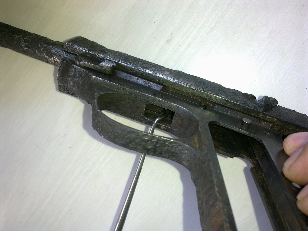

    Главное не нервничать ! Когда-то розбирал копаный Р 38 ,возникла подобная ситуация . Нервы не выдерживали ,но вовремя делал перерывы . Постукивал аллюминевой болванкой меняя положение предмета . И в один прекрасный день открылся затвор . Успеха и терпения !

    Берём предмет за затвор и удерживая его рукояткой вверх с усердием лупим медным молотком по заднему выступу рамки иногда одним ударом с другой стороны возвращая его на место. Держать за затвор, не за ствол! Ещё не один вальтер не ушёл .

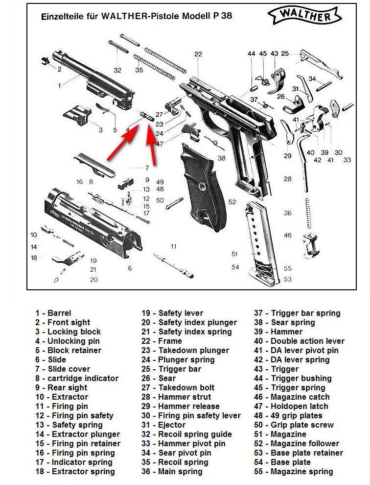

    Штифт разблокировки клина проскочил под ствол.Видимо изза разгнившего канала и увеличившихся зазоров.

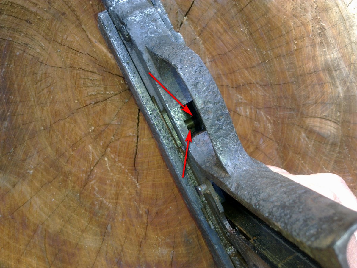

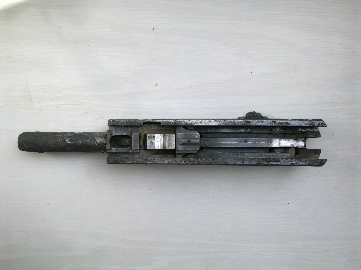

    Добавлю фото,станет очевиднее..
    Не расскажете,как?:beer:

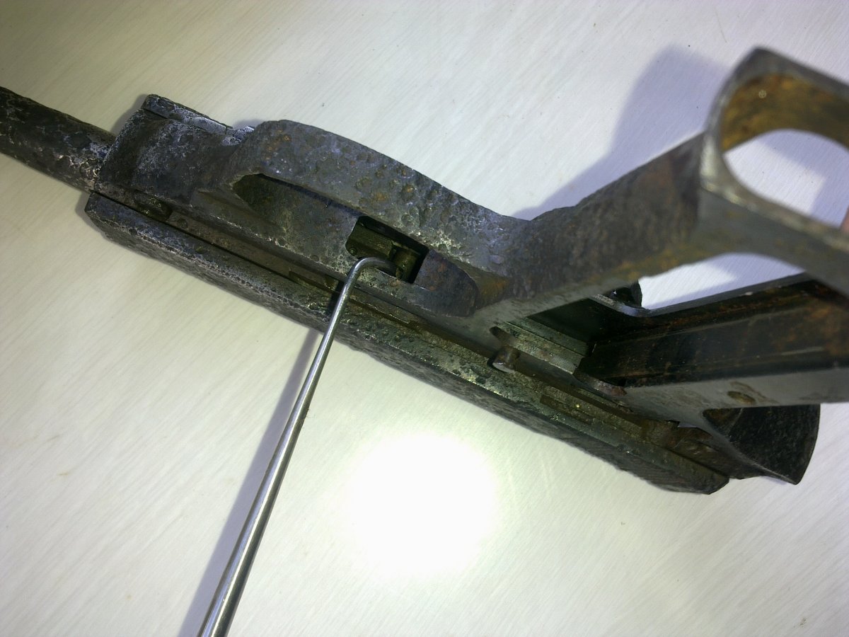

    ...мне нужно доп.фото
    1. под стволом спереди (чтобы видеть, насколько не дошЕлствол вперед)
    2. затвор сззади торшки под углом (видеть, торчит ли затвор за рамкой)
    3. как можно лучше фото через проем спуск.крючка (подсветите фонариком, что-ли?)
    и лучше через ЛС...
    Volynyaka подобається це.

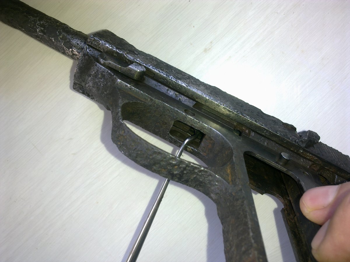

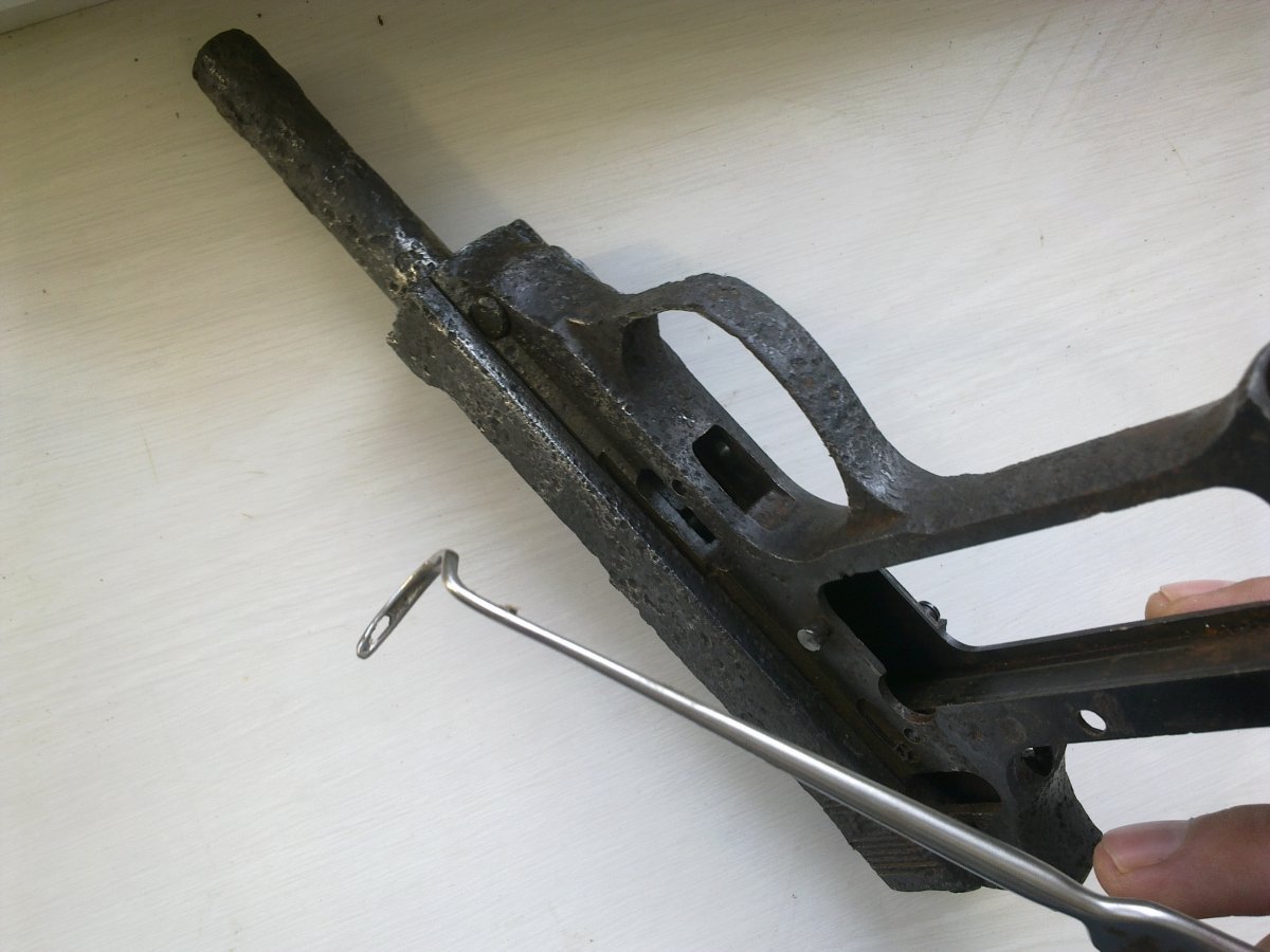

    Берём бормашинку, ставим алмазную шарошку и пытаемся разрезать эту хрень пополам и вынуть через отверстие спускового крючка. Пару часиков труда и все получится. По другому извлечь без повреждения предмета может не получится.

    ...ну, тогда проще, быстрее и аккуратнее сделать вот так : #4

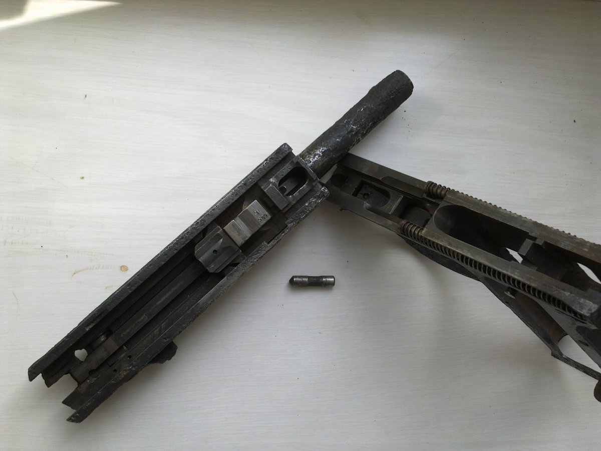

    Еще раз - срезать дремелем кусочек на ствольной задержке, провернуть ее и извлечь всю группу ствола с затвором. Как было написано в 4 посте. И не заниматься всей этой гинекологией два месяца подряд.

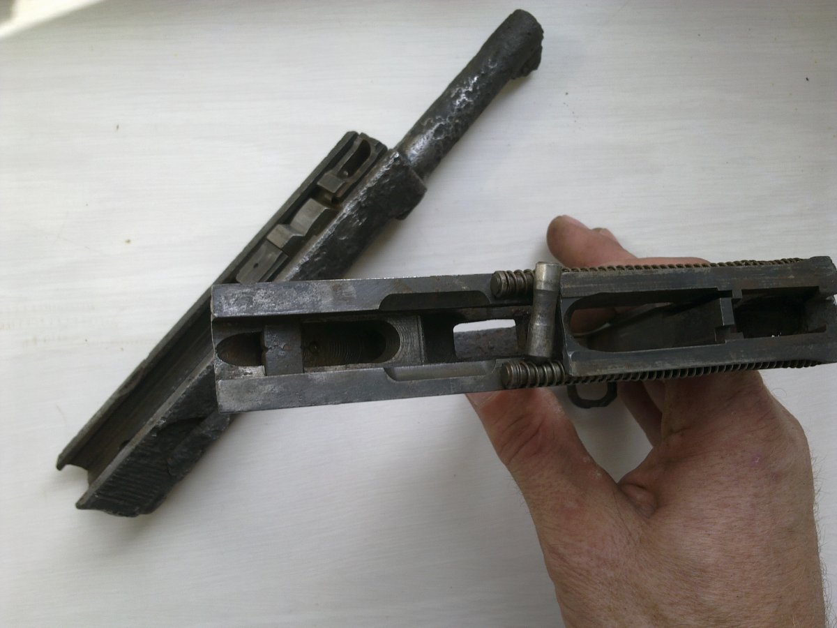

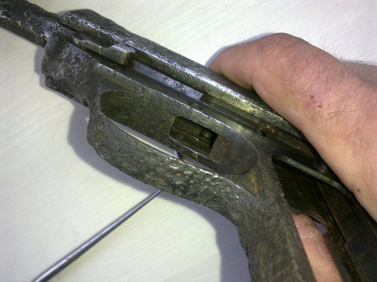

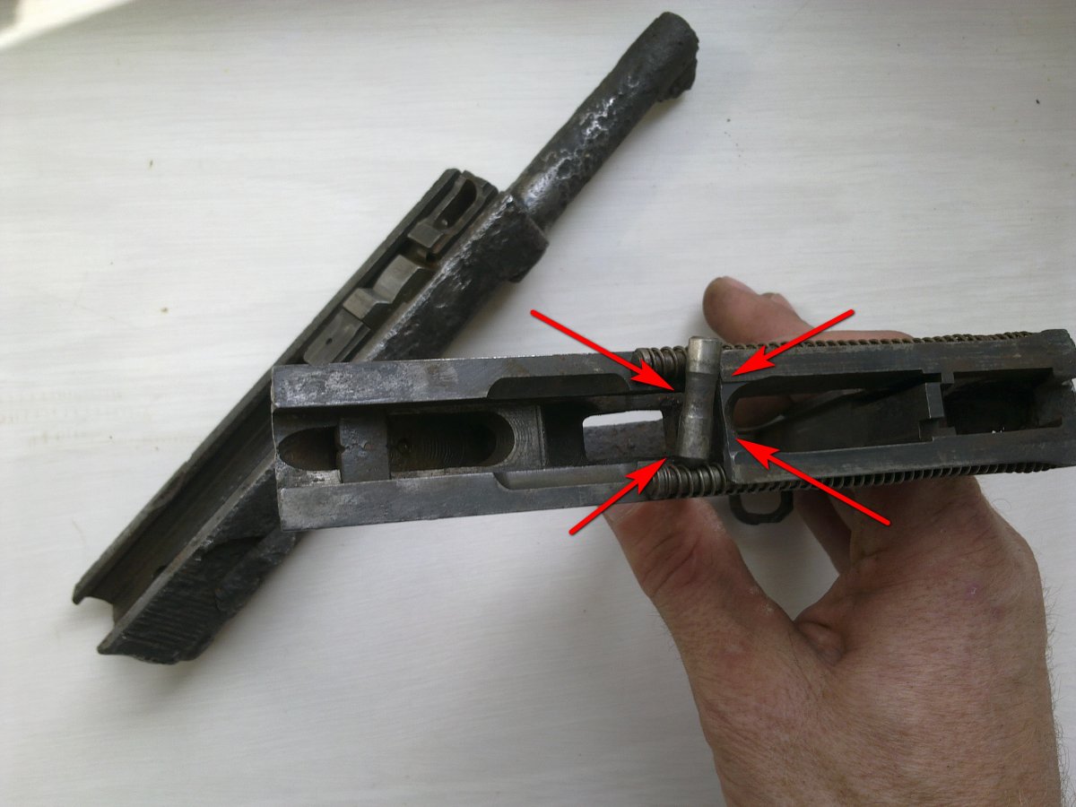

    Ладно,я вообще-то не гинеколог,я другой доктор:beer:
    Пружинка,на которую грешили-девственно целая.
    А так был блокирован затвор..(фото со стрелками),бывает и такое.
    Я следил за темой,но все равно спасибо.
    Gasser, andy1972, A10A та ще 1-му подобається це.

    Штифт вылез из ствола, и стал поперек?
    А как умудрились разобрать?

    Да как и советовали,в 4 посте:cool:
    Hasch-bola подобається це.
