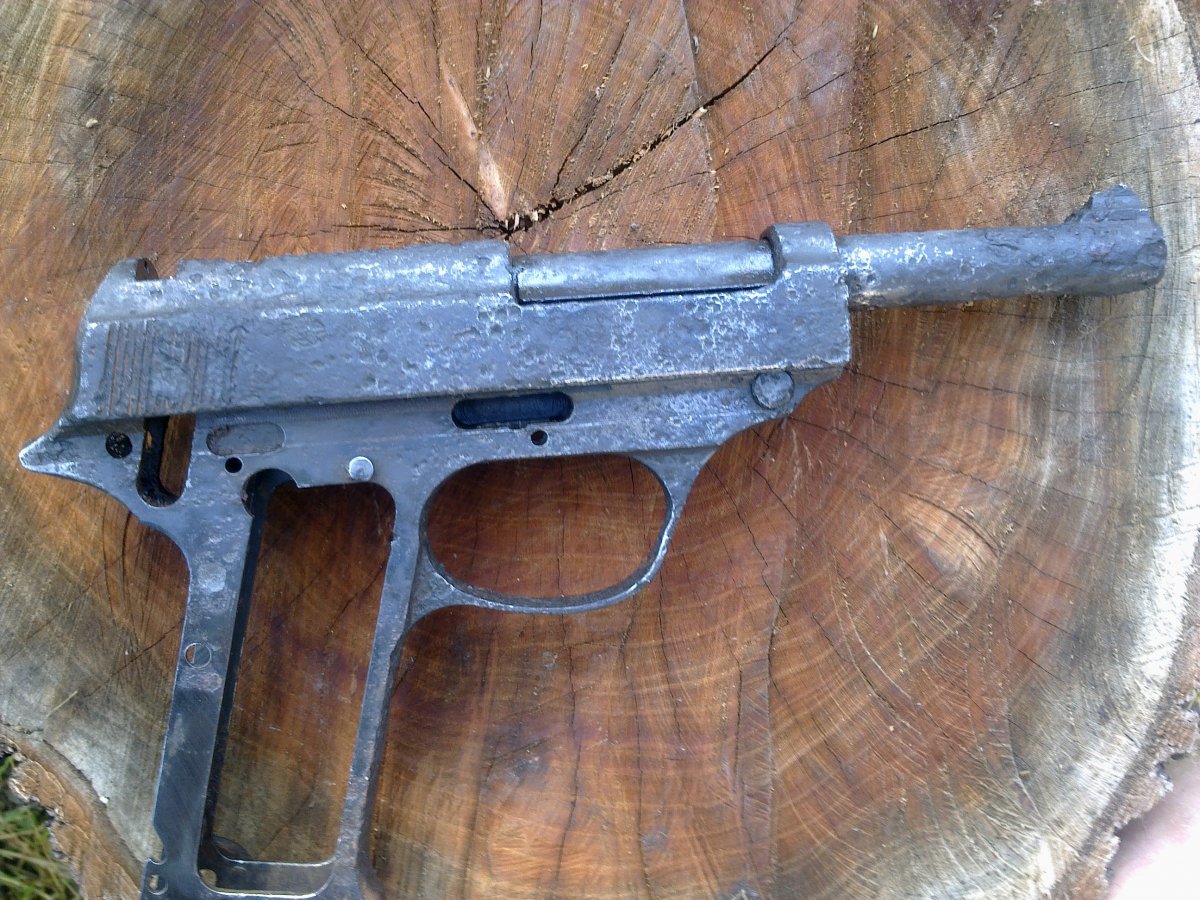

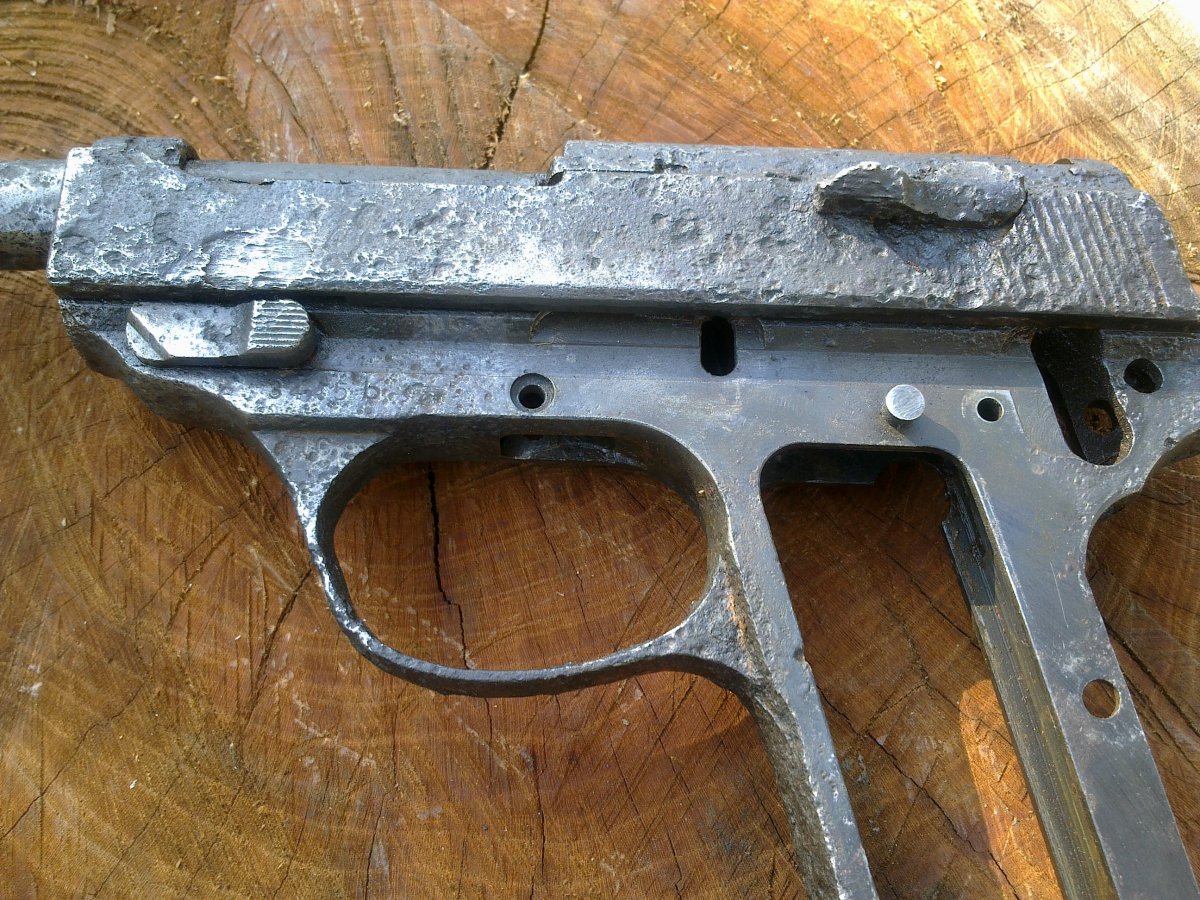

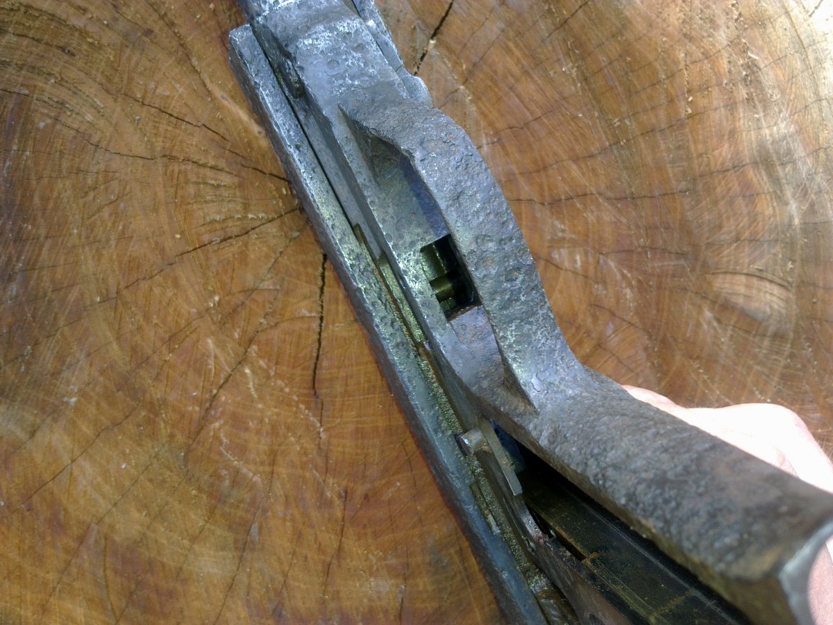

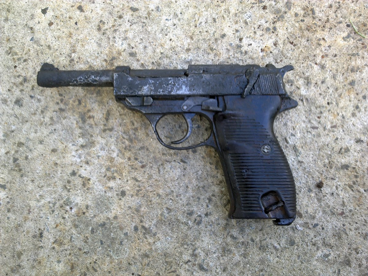

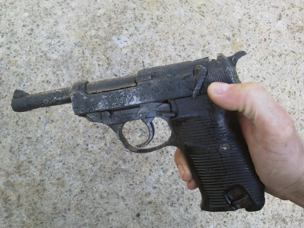

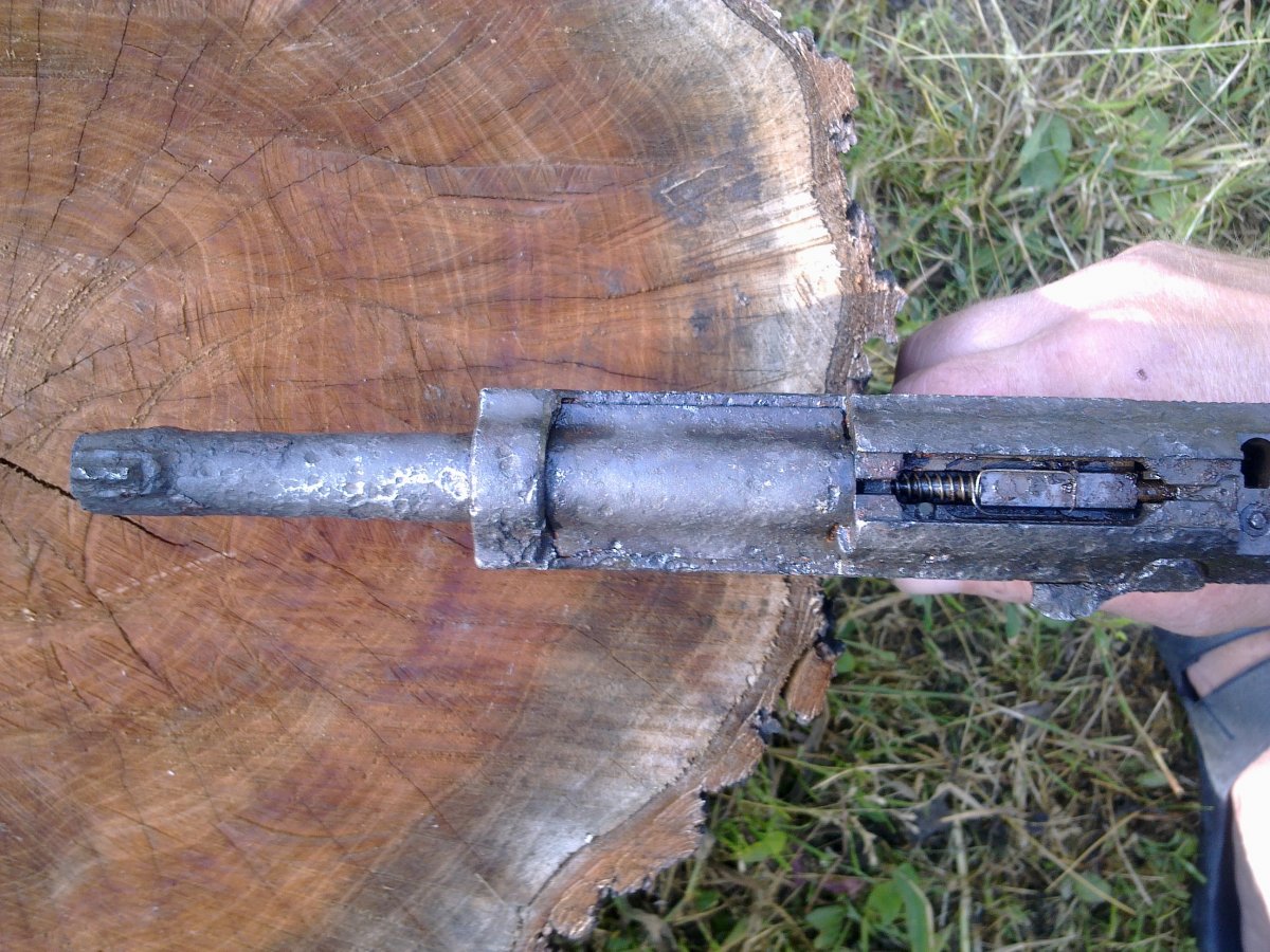

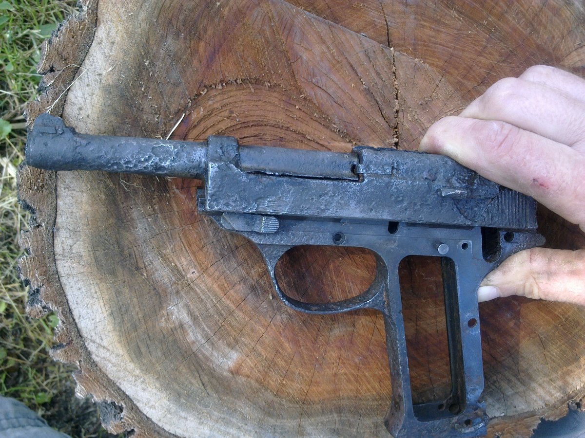

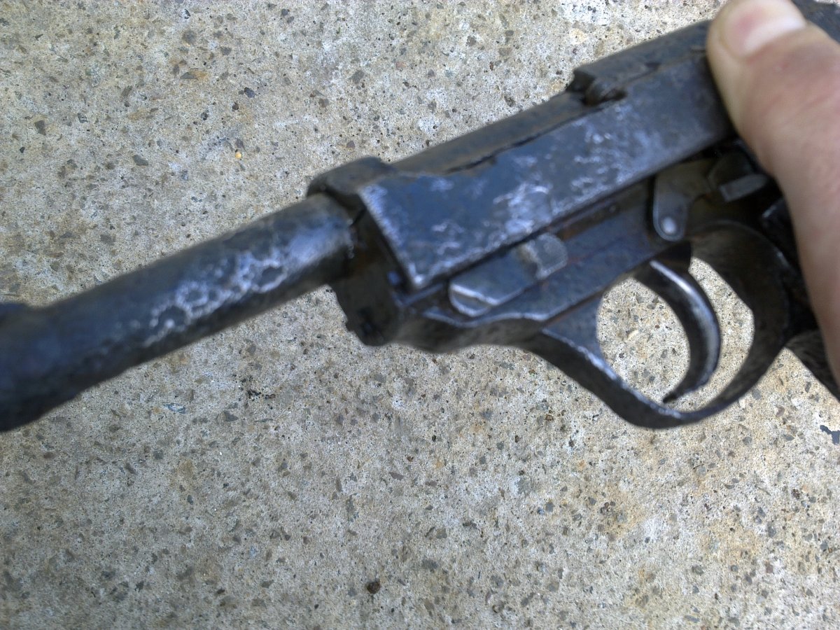

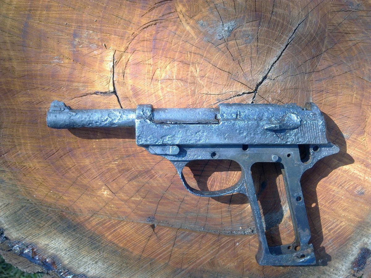

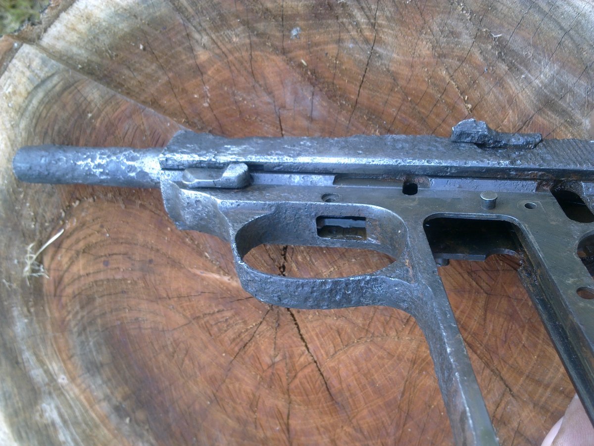

    Вот.Опять таки,жду совета.
    миллиметр отодвигается и клинит,а так все работает.Даже все маленькие пружиночки целые.Разбить его уже хочеться.

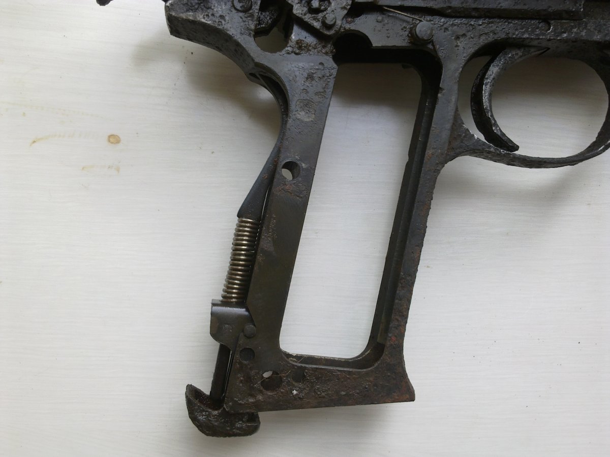

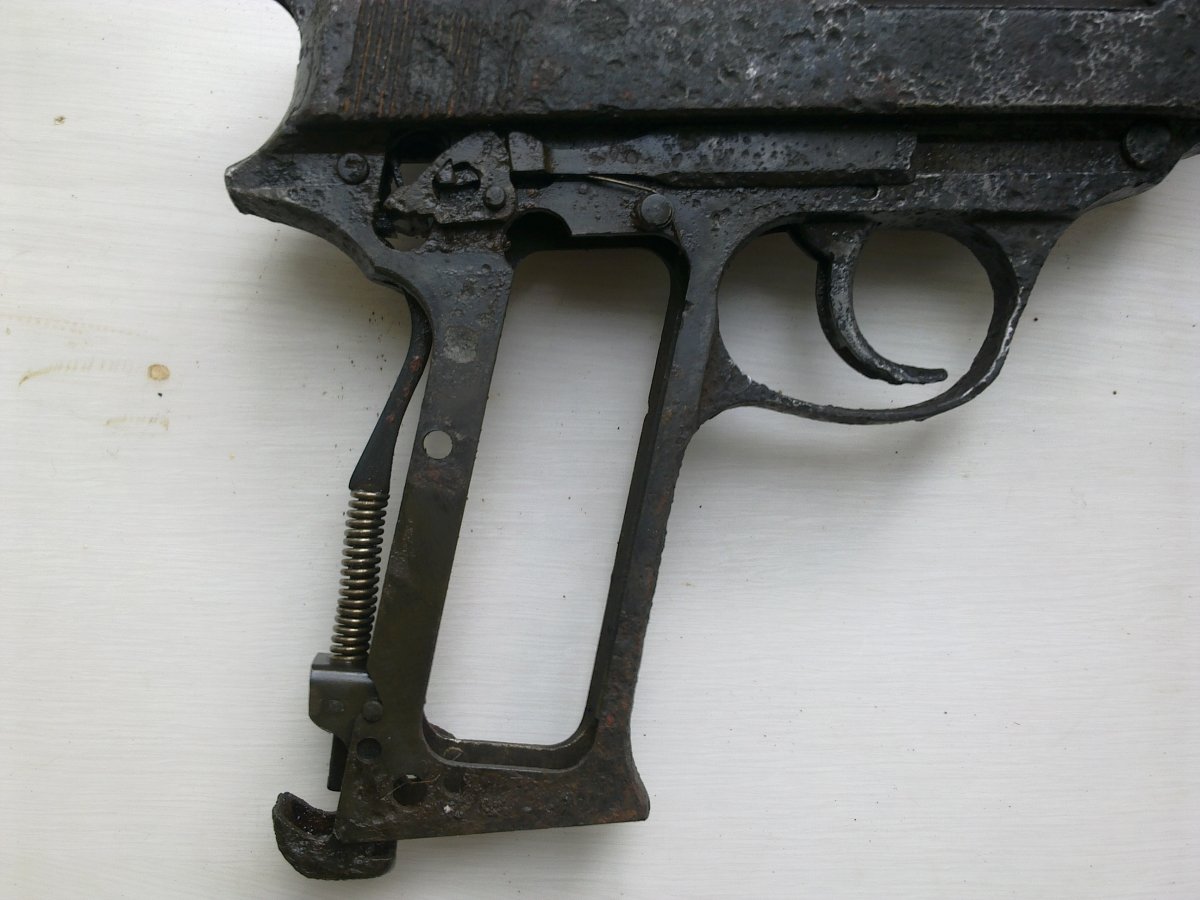

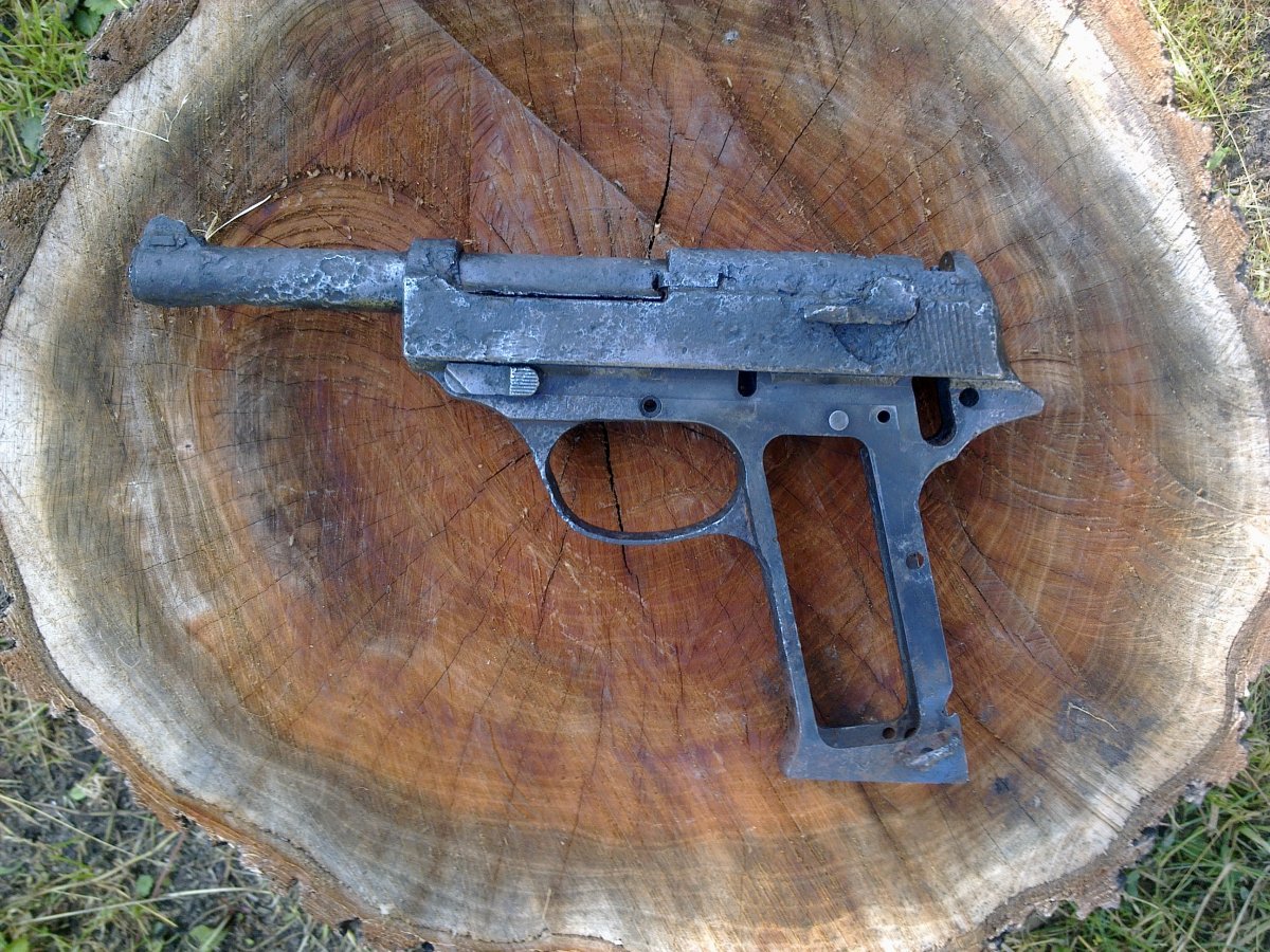

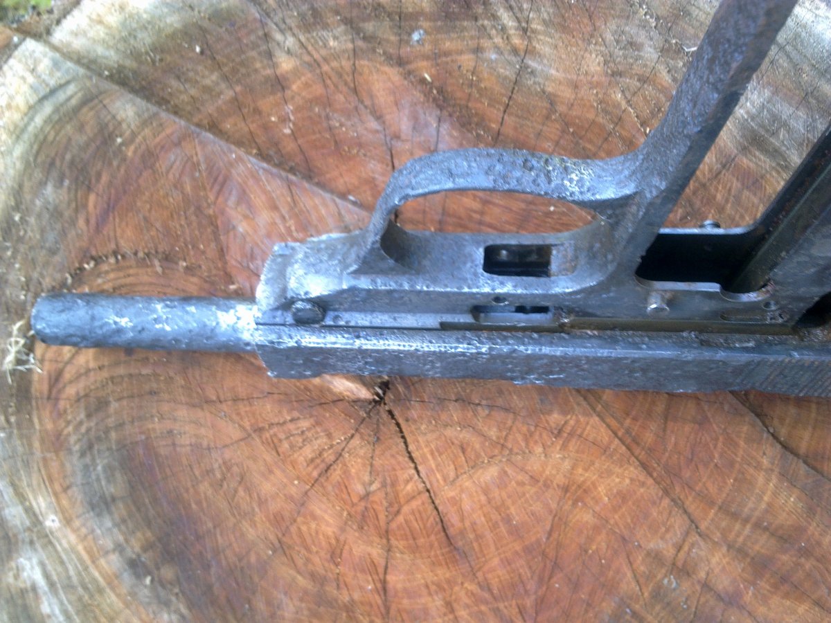

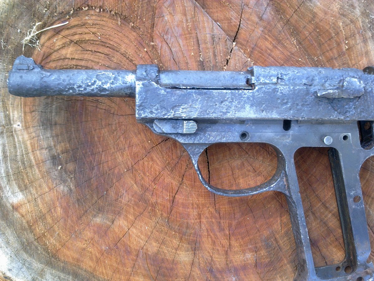

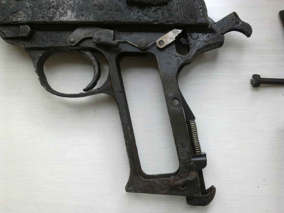

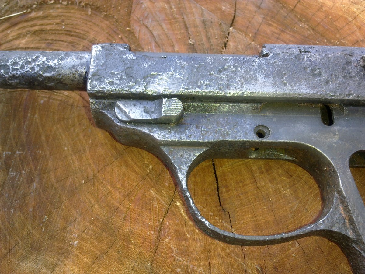

    Снял накладки,снял задержку,крышку,указатель патрона,выбил штифты,шептало достать не могу,спуск достать не могу,курок достать не могу..Что делать?

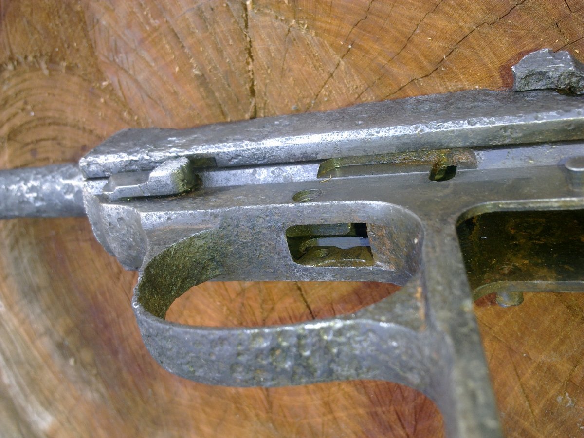

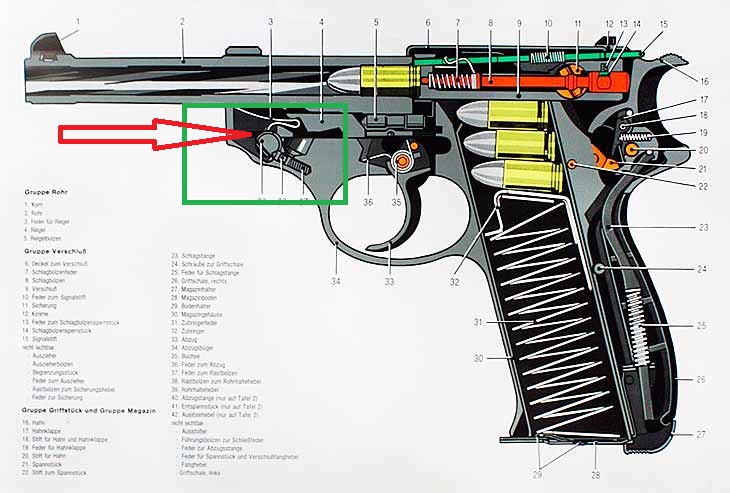

    а не сломалась ли у Вас та маленькая пружинка,которая удерживает клин затвора? Конструктивно,она находится над замыкателем ствола, и теоретически,при поломке ,ее части могут упасть вниз, через проточенное окошко,и заклинить систему.
    Отметил на картинке,то место где считаю идет клин.
    Устройство 38-го, помню как говорится "на ощупь", разберу и соберу с закрытыми глазами. И другого места,где моно поймать такой клин,просто не нахожу

    не призываю действовать, по моему совету, но если я прав,то другого выхода просто нет...
    через деревянные,или алюминиевые прокладки, резким ударом попробовать открыть затвор, Если там действительно кусок пружины стал в расклин между стволом,и нижней рамкой, ее нужно перебить ,т.е разрушить окончательно.
    Не думаю,что после всех попыток,что Вы делали, ее можно просто вытрусить из расклина, постучав пистолетом об дерево, держа его рукояткой вверх

    ...дозвольте вставить :
    щоби відкрився затвор, треба щоб опустився клИн,
    а щоб опустився клин, треба спершу змістити на 6 мм назад САМ СТВОЛ (+ затвор)...

    Резким ударом по чем?Упереть ствол в деревяку и ударить по выступу под курком?Или наоборот ,бить по стволу?

    И как показывает практика, клин открывается не зависимо от того нажать ладонью на дульный срез ствола,или потянуть затвор на себя.
    Со слов владельца-2 мм,и клинит, и если это действительно пружинка , то даже того короткого в 6мм хода ствола,должно хватить,чтобы ее перебить, и освободить затвор от клина

    зафиксируйте накрепко нижнюю рамку, и через материалы более мягкие,чем стать, пробуйте оба варианта, и удар по дульному срезу, и удар по выступу на затворе.Все удары-в сторону открытия затвора.
    особо тяжелый молоток не нужен, 0.5 хватит, пружинка крепкая,но тонкая и хрупкая, тело пистоля и ствола,там толстое,если дело в ней,ее просто перебьет.Может быть, какие заусенцы и останутся,натфильками уберутся потом.

    покрутите пистоль в руках, в том месте,где затвор запирает патронник,есть два прекрасных прилива по бокам,в одном из них находится экстрактор, а вот во второй,тот что свободный, я бы и наставил медный,латунный,или бронзовый пруток, чтобы ударом по нему попытаться освободить механизмы

    деревяшкой бить по стволу, держа рукой на весУ магазином вниз.
    (если упирАть - разбивается хвост над рукояткой)
    когда сдвинете ствОл, затвор пойдет сам...

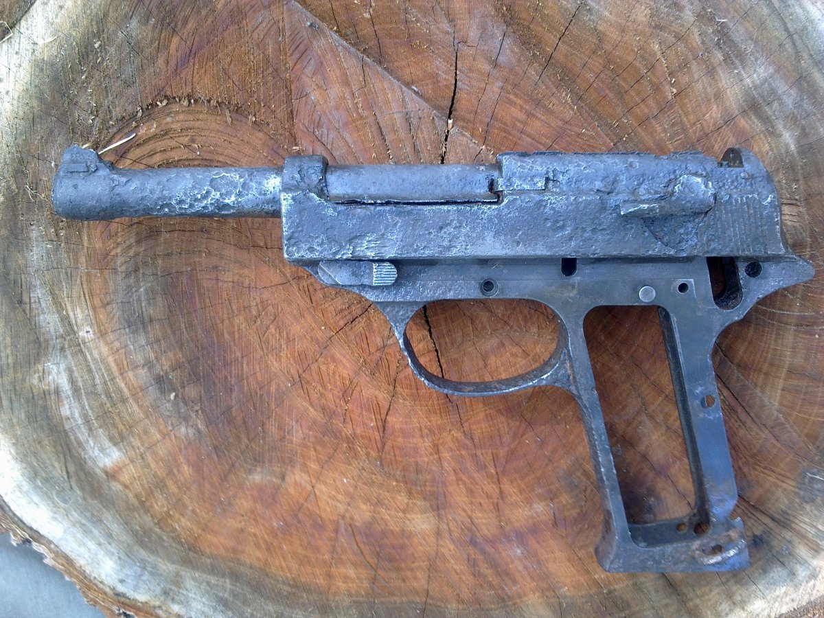

    6.080

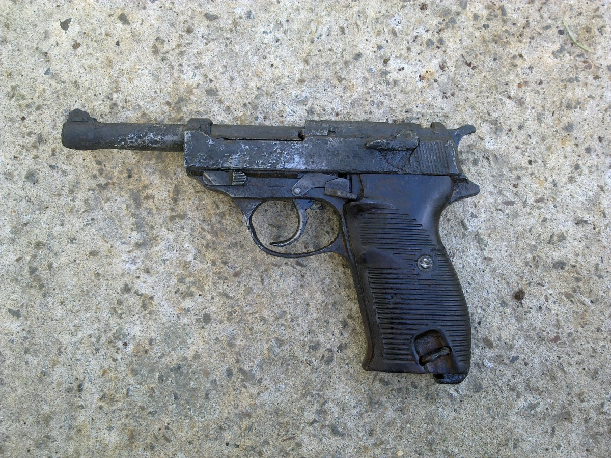

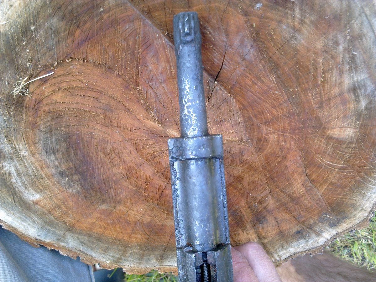

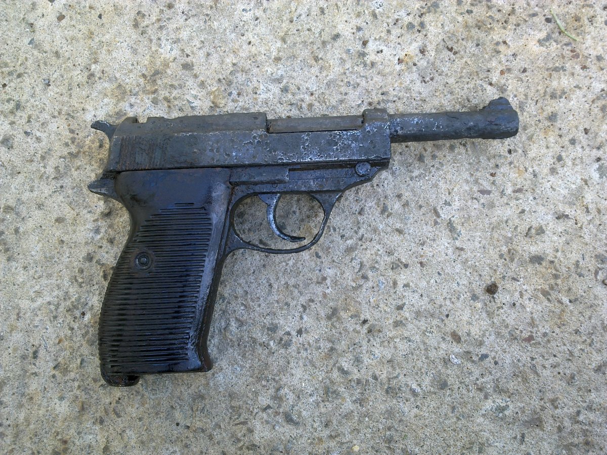

    я погоджусь із теорією про направляючі пружин, так як на фото № 6 видно що ствол таки змістився

    И если заметили,весь обвес снят.Какой спуск?

    о блин.... почти все раскидано.... кроме двух шпэцеков под задней мушкой :) их надо вытащить вверх
  22. vovilkakoptilka
    vovilkakoptilka Gefreiter
    72
    Молдавия Кишинёв

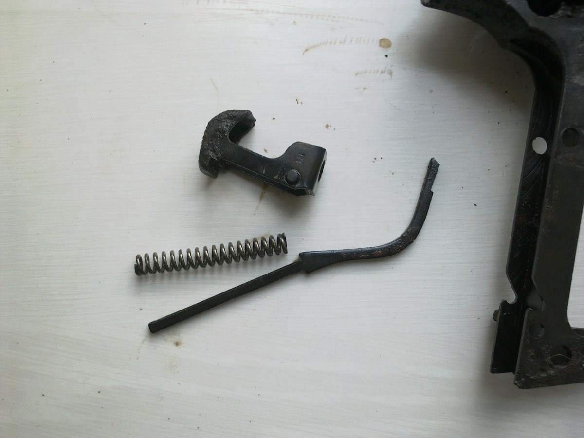

    покажи мелочевку что ты вытащил
  23. vovilkakoptilka
    72
    Молдавия Кишинёв
    одного... пардон одного

    Тогда снимется ударник и предохранитель,дальше что?

    Комрад вибивайте з переді від ствола затвор,не чепая ствола ,мав би піти ,там нічему тримати. Як варіант прогрійте з балона + вд .(перевірте на патрон в патроннику).

    Пробував,уже як хоч,і раком,і боком,і з підскоком,ні хєра.
    Серйозна металічна перепона.
    Варіант що десь тримає ржавчина можна відкинути,пістоль всередині як новий.
    Пізніше покажу деталі,а,і деактивую,як тільки розблокую деталі,хоча вже сумніваюсь в цьому..
