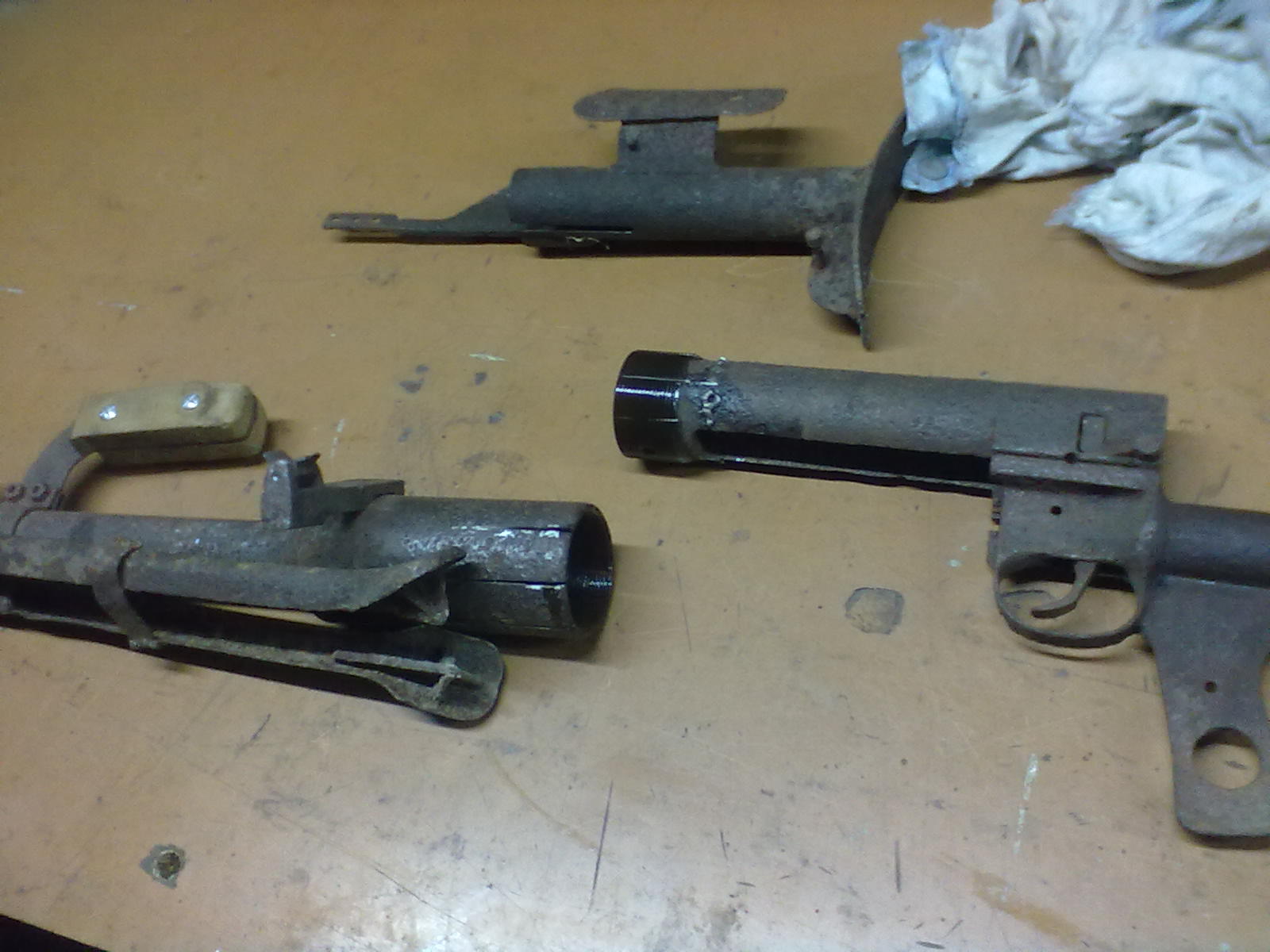

    Приветствую! Таки это птрд недавало мне покоя со своим нераскрученым стволом. И сегодня была достигнута точка кипения ( увидел в продажах ммг птрд с раскручерым стволом):mad:. И вот с помощью болгарки:smile_6: достиг желаемого результата:smile_8: - ствол выкручиваеться и вкручиваеться :smile_9:. Позже когда время будет аккуратно заварю разрезы полуавтоматом:cool:.

  13. Владос1991
    Владос1991 Feldwebel
    1.056
    город на границе
    Вот фото. Опера на телефоне глючит:mad:
  14. Allour
    Allour Feldwebel
    1.321
    Russia, East Siberia
    Для обычного отрезного диска шлиф-машинки у вас больно тонкий рез. Чем разрезали, если не секрет?
  15. Владос1991
    1.056
    город на границе
    отрезной диск на болгарку диаметр 125мм, толщина 1,2 мм. Тоньше нет ;).
